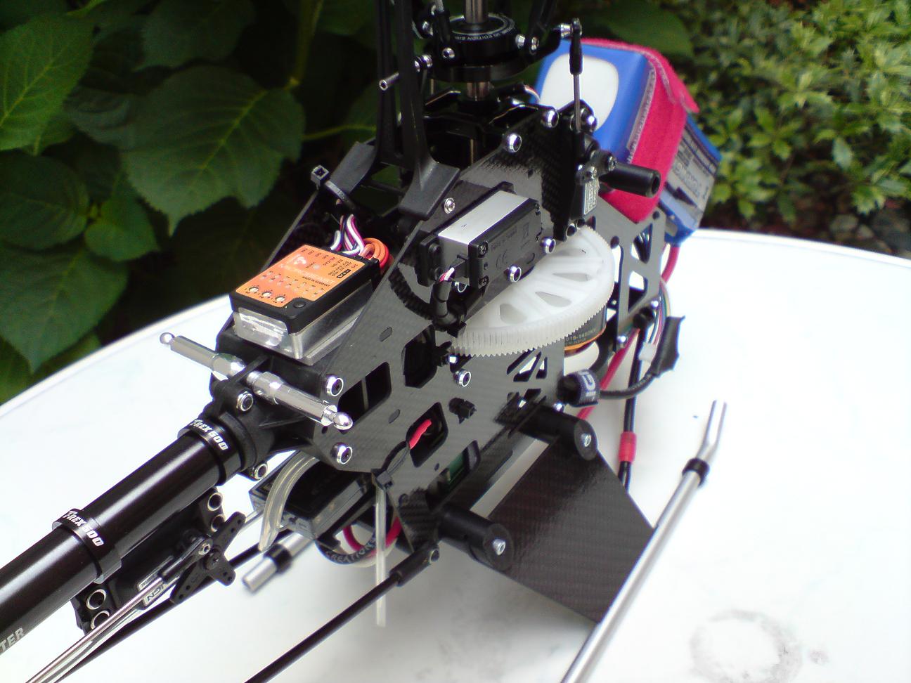

Hallo Jense,
nein, im Moment fliege ich viel, bin noch nicht weiter gekommen, müsste auch die Servos drehen, denn die DES676 sind tiefer als die Align DS510, somit schleifen die Ruderhörner an der Haube, der Aufwand ist mir momentan während der Flugsaison zu gross, aber sobald ich die neue Haube fertig habe kommt auch ein Bild. Was ich noch zur Befestigung, ausser der Haubenhalter, herausgefunden habe, Schaumstoff, habe einen Keil mit Spiegel Tape in die Haube geklebt, nun liegt sie satt unten am Chassis an.

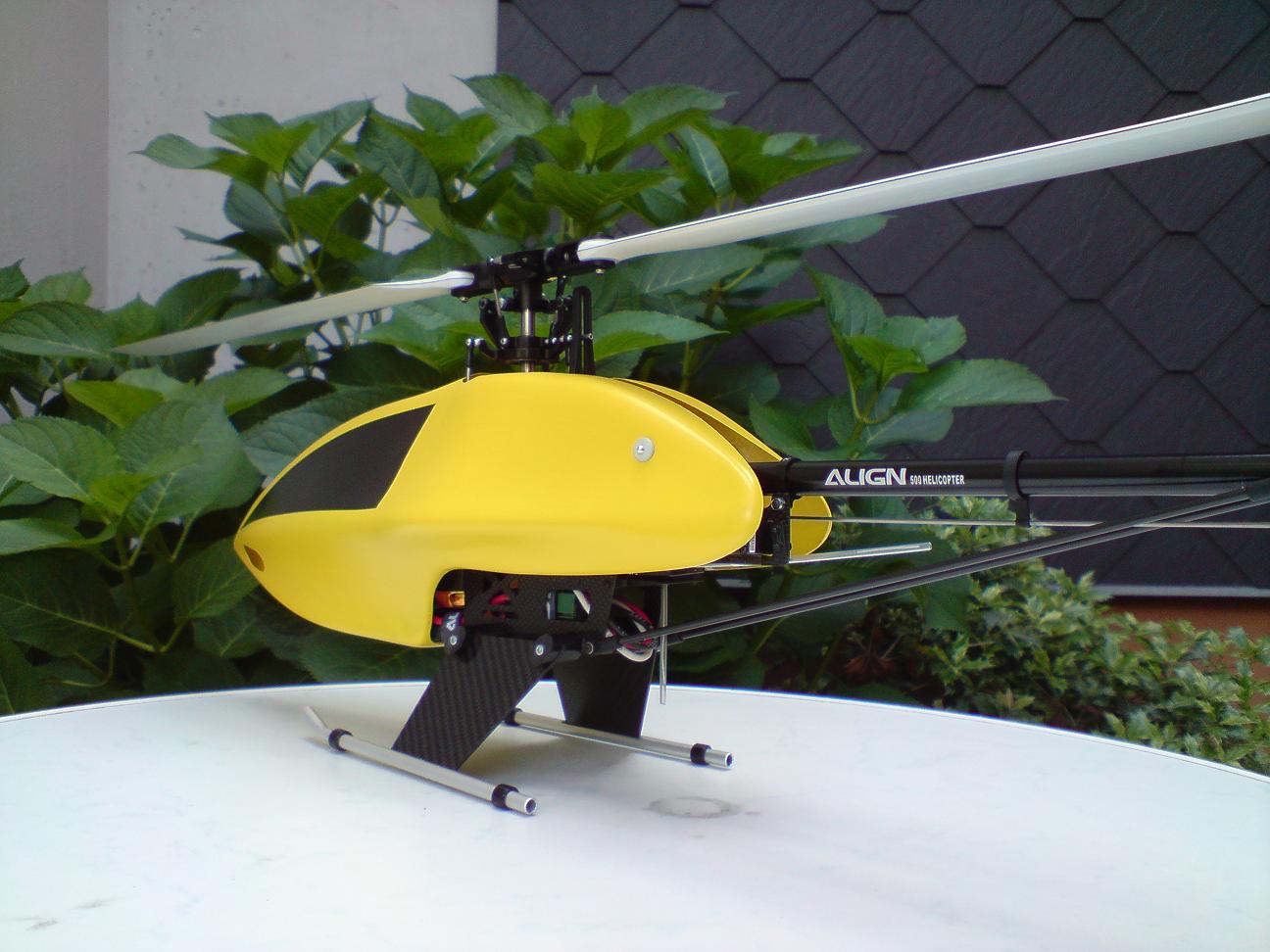

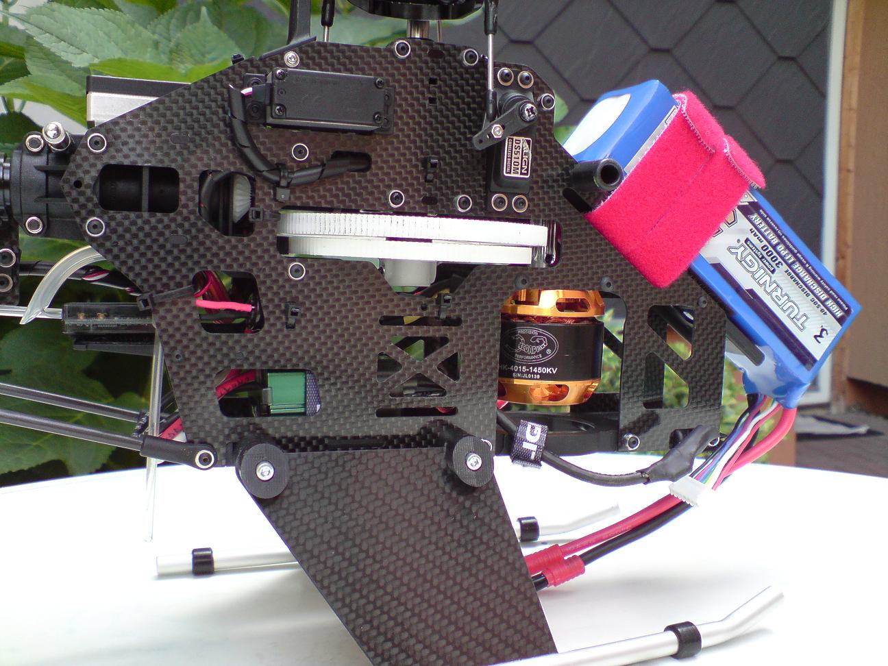

Ich wurde per ON über die realisierte haubenbefestigung gefragt.
Antworten werd ich auf diesem weg, damit es alle mitbekommen können;
Am heckgehäuse kommt ein abgedrehter aluhalter vom 600ESP zum einsatz. Einfach in dad gehäuse oben ein loch bohren und die halter mit gewindestange aufschrauben.
Haubengummis vom 600er kommen ebenso zum einsatz, logo.
Die haube hab ich im bereich der bohrungen unt vorn unten mit matte verstärkt.
Es braucht keine halterung vorn.
Der lipo 6S hält die haube wie sie sein muss.
Gegen verrutschen hab ich allerdings selbsklebendes klettband in die haube und unter das chassis genommen.
Das ganze hält rundflug, loops und flips aus; dacht ich erst auch nicht
Noch ein paar bilder:
