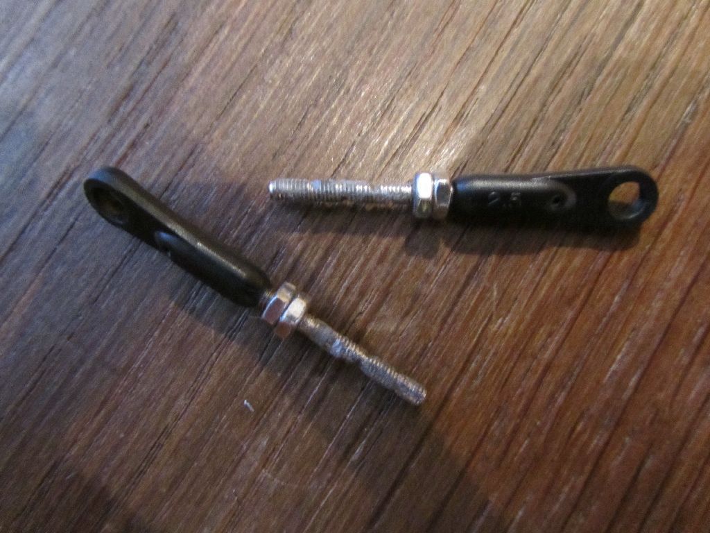

hab grad die gewindestängle für die heckanlenkung vorbereitet.
die pfanne geht ca 11mm auf das gewindestängle. also 2 muttern passend auf das gewindestängle mit loctite grün gebabbt und das ende, das ins rohr geklebt wird noch mit kleinen kerben für den kleber versehen. das mit uhu endfest sollte "torro-sicher" sein :mrgreen:
#43 Re: 600SE Aufbau
Verfasst: 16.06.2011 20:28:22
von torro

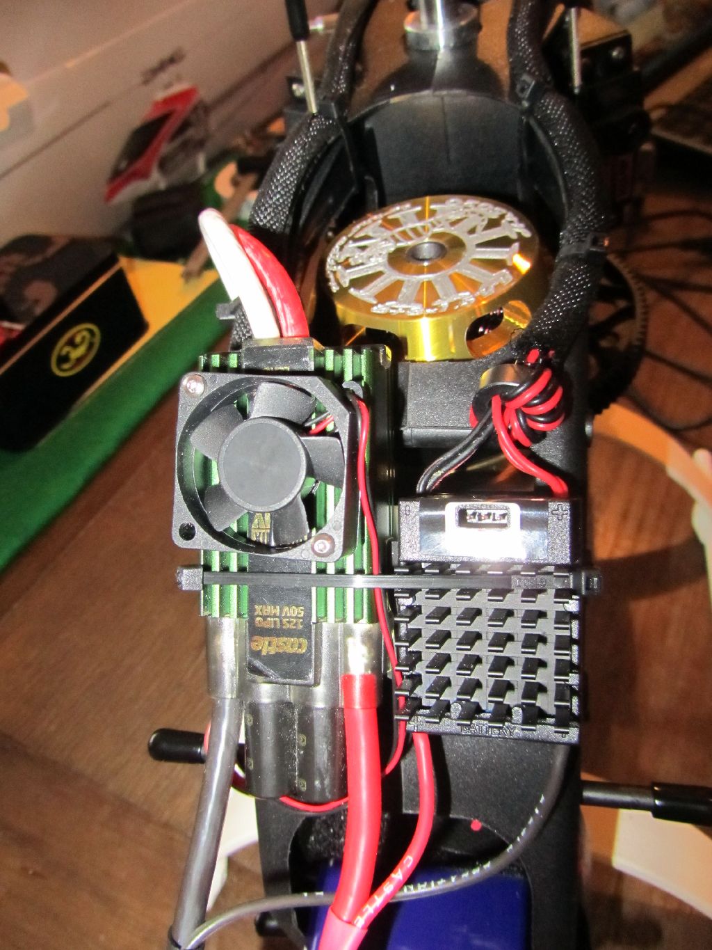

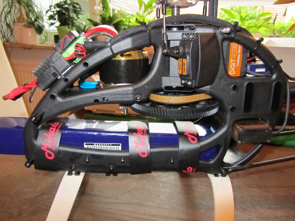

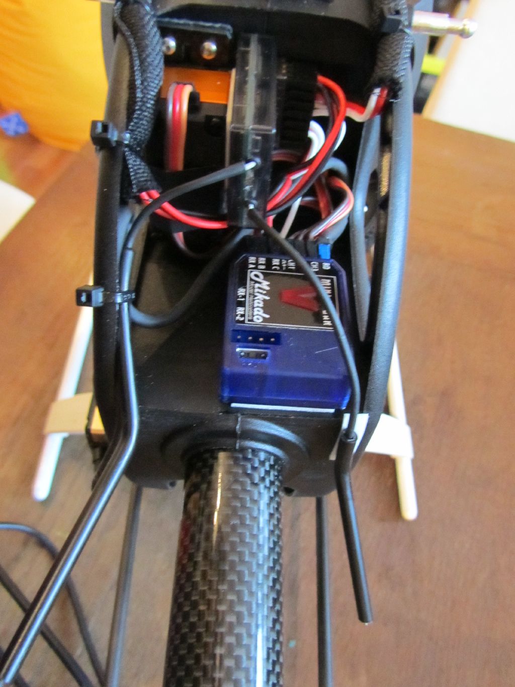

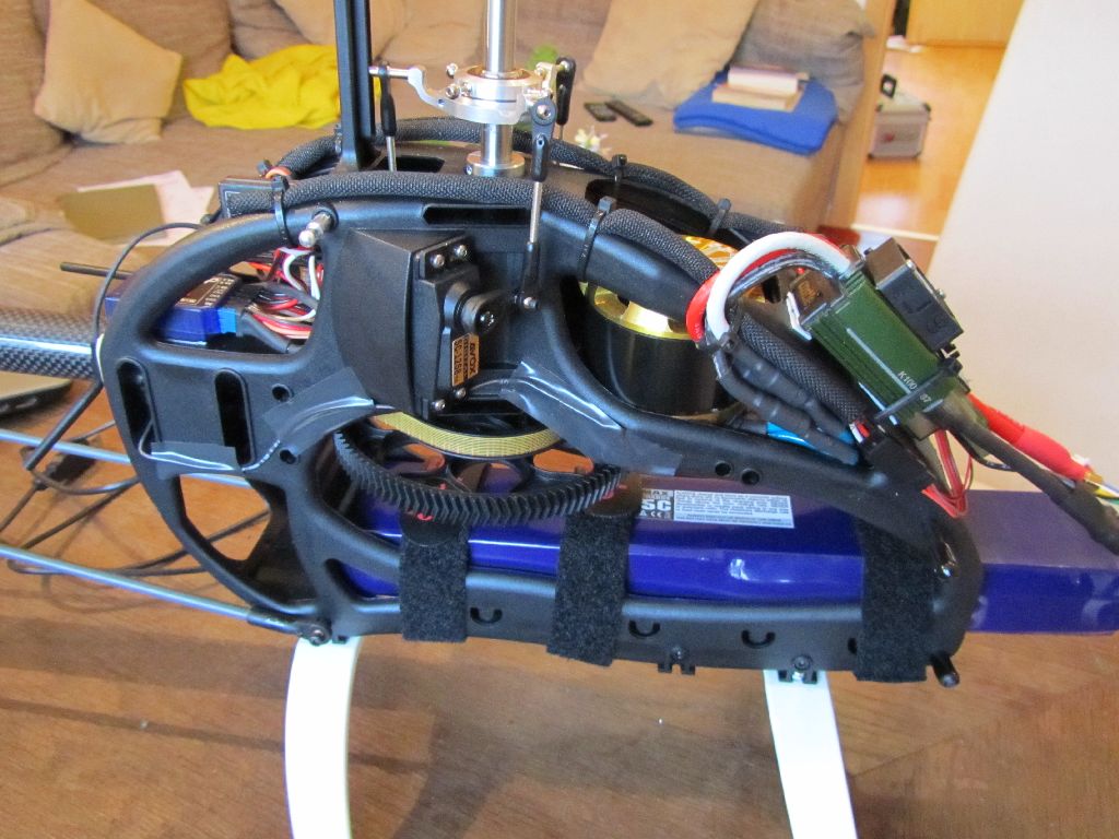

so, mal ein update
torro-proof... mit uhu endfest 300 eingeklebt. hat bis morgen zeit, warte noch auf den prototyp der TS-lehre.
600SEe 001.jpg (135.81 KiB) 1091 mal betrachtet
600SEe 002.jpg (162.22 KiB) 1090 mal betrachtet
600SEe 003.jpg (229.41 KiB) 1092 mal betrachtet
600SEe 004.jpg (185.09 KiB) 1092 mal betrachtet
600SEe 005.jpg (138.44 KiB) 1090 mal betrachtet
