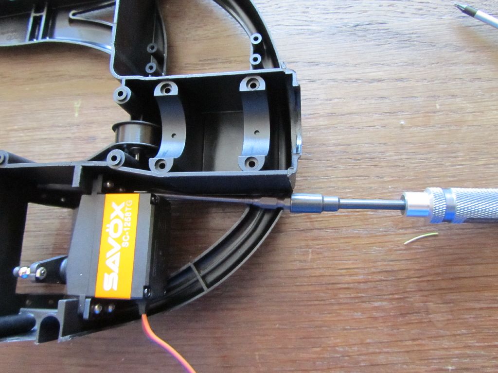

und rein damit. war so schon ne fummelei. hab mir die schrauben mit torx besorgt. wer interesse hat, PN!
600SE 012.jpg (132.25 KiB) 1767 mal betrachtet

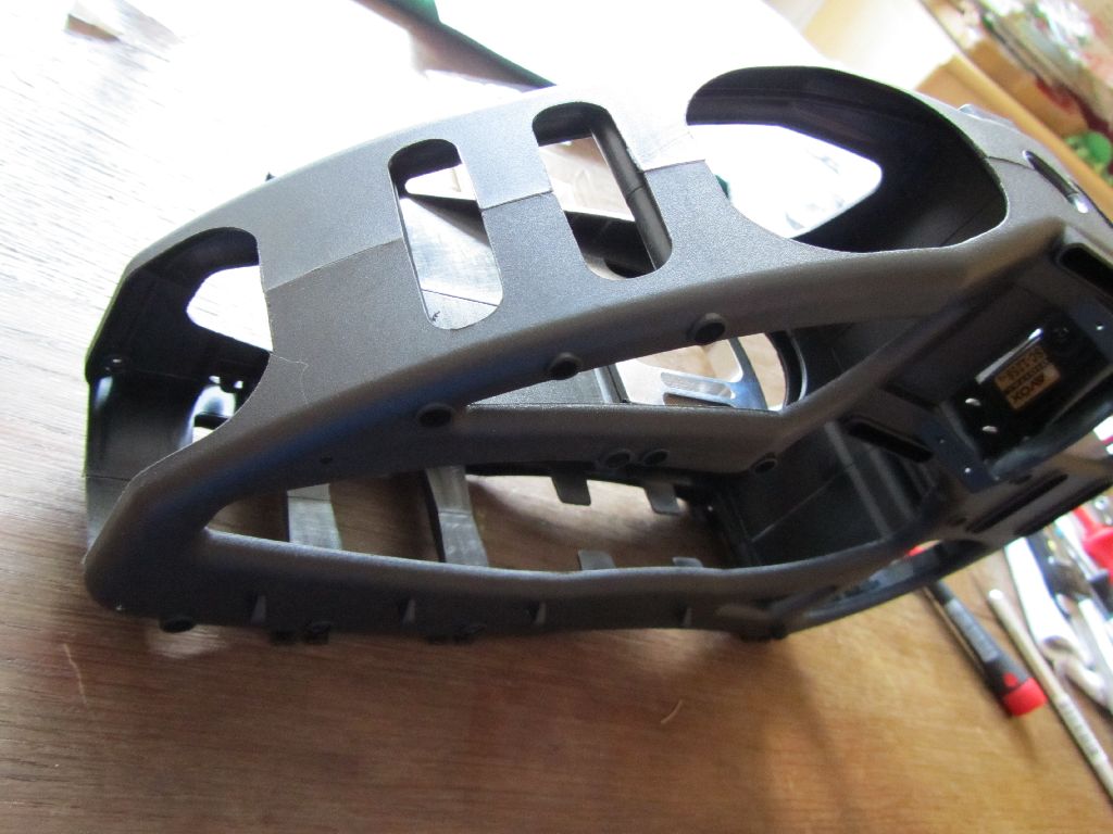

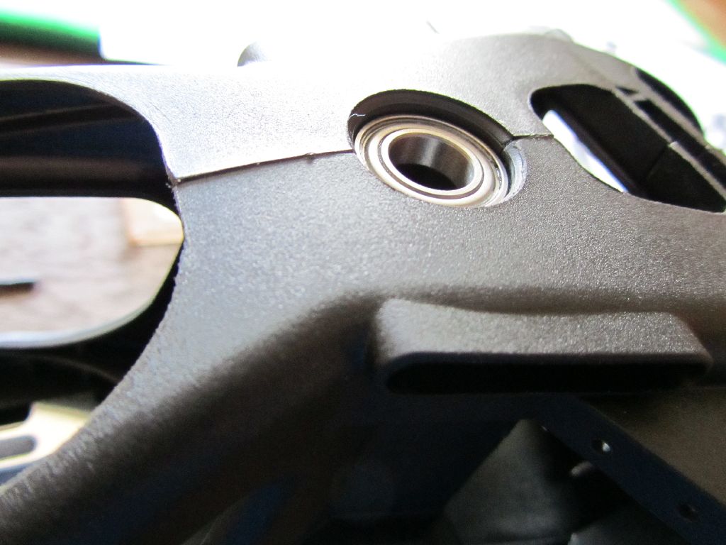

chassis soweit fertig. hab´s vorher entgratet.
600SE 013.jpg (107.68 KiB) 1765 mal betrachtet
600SE 014.jpg (107.99 KiB) 1766 mal betrachtet

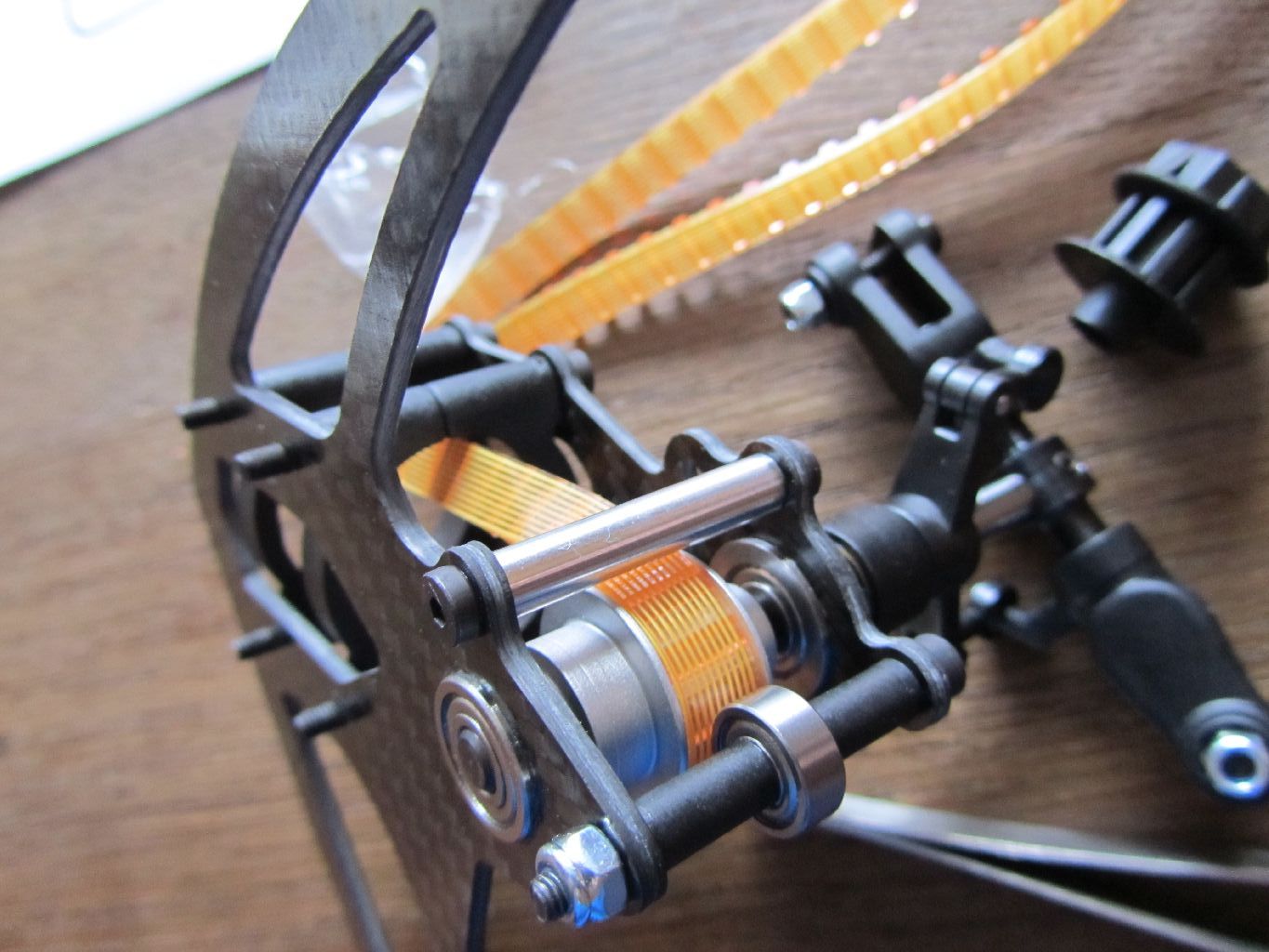

Armadillo, ist das die hintere position?
600SE 017.jpg (168.23 KiB) 1761 mal betrachtet
ich kann das HZR auch n bissl auf der HRW hoch und runter schieben. paßscheiben sind defintiv die richtigen drin. hab dann nochmal eine rein, jetzt ist gut.
600SE 018.jpg (114.29 KiB) 1759 mal betrachtet

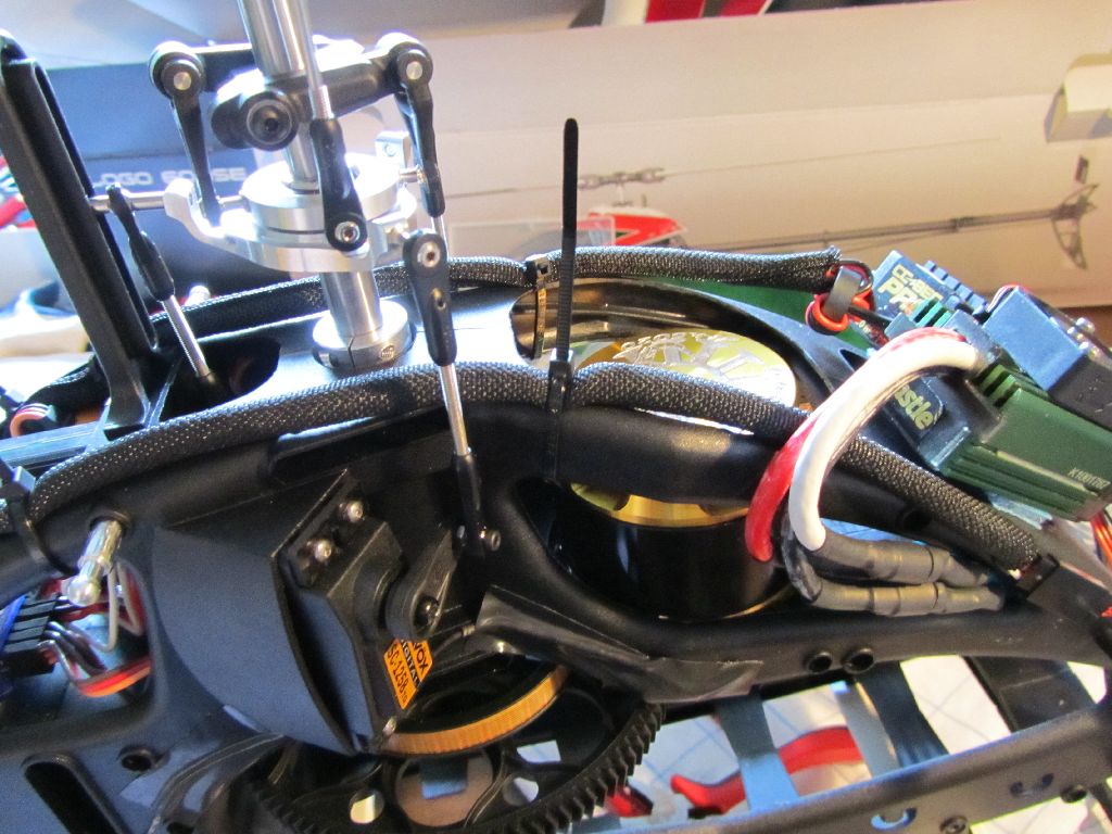

bin mit dem gekabel oben rum gegangen. in dem geflechtschlauch ist noch n stück wickeldraht, damit´s die form behält. vorne bin ich noch nicht fertig, es fehlen noch die akkus für die letzte anpassarbeiten.
600SE 024.jpg (148.56 KiB) 1760 mal betrachtet
