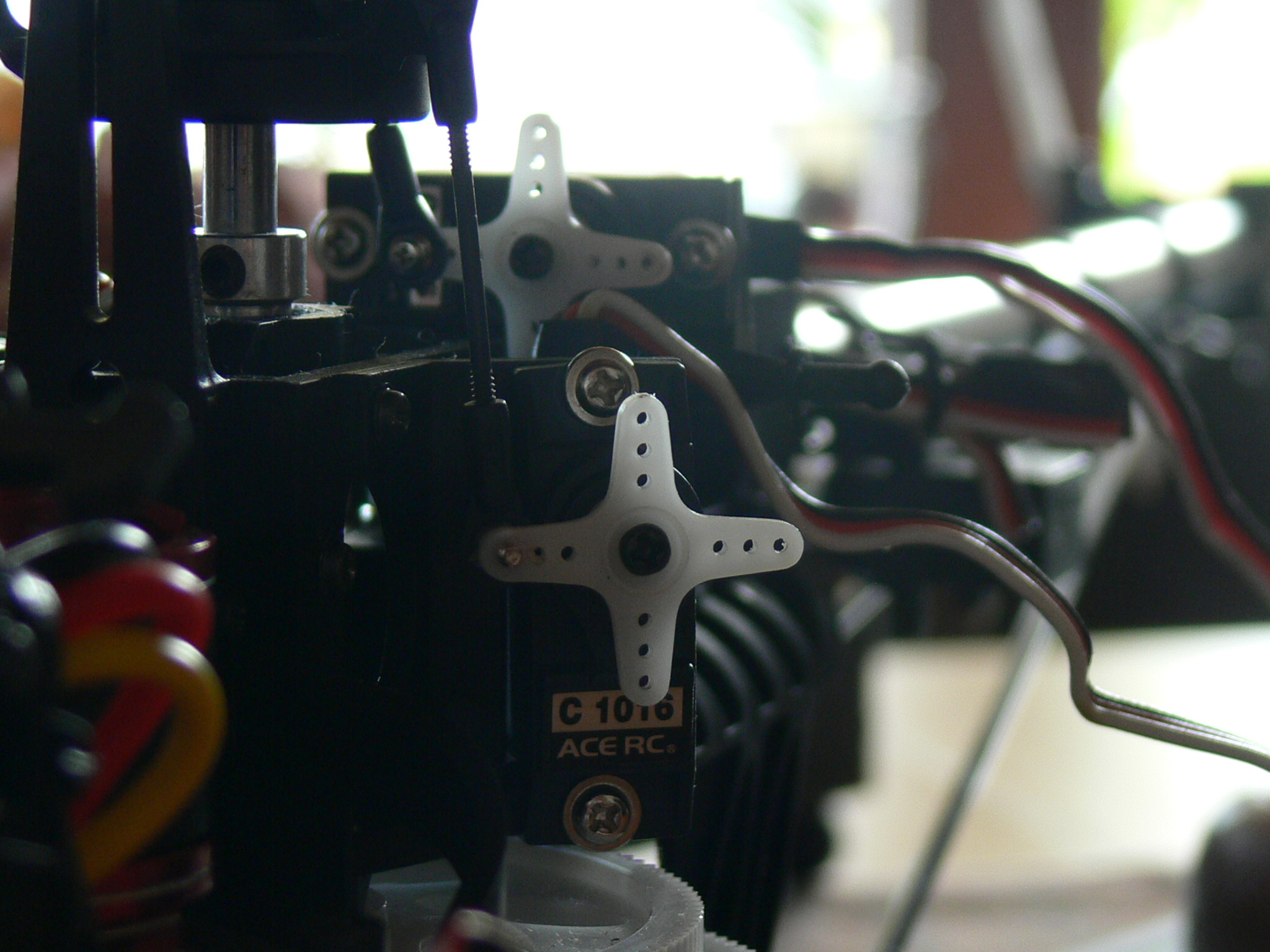

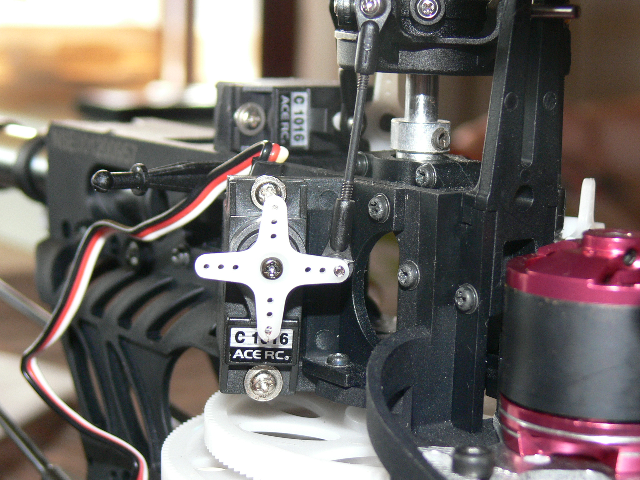

hab es tatsächlich "geschafft" die Kugeln an die Hörner zu schrauben. Hab die Löcher mit dem Cuttermesser leicht erweitert. Der Heckservo steht noch aus. Hab ihn aber schon auf die andere Seite geschraubt. Wie immer habe ich Bilder gemacht. Vielleicht fällt euch ja auf was eventuell nicht passt ..sofern man auf den Bildern was erkennt...
Steven
Steven

Bitte Bitte Bitte auf Keinen Fall die restlichen Ärmchen abschneiden!
weil ....
Du hast ja noch keinen Sender , Ergo haben die Servos auch zu 100% nicht ihre Neutralstellung die sie haben müssen zum ausrichten
Und somit kannst das getrost vergessen , weil es gut möglich ist , dass genau dieser Arm nachher nicht passt bzw. zu weit aus der Mitte ist ...
sorry aber das hätte mir eigentlich schon längst wie Schuppen von den Augen fallen sollen
Edit : noch nen Baufehler gefunden , auf den Kugelpfannen ist ein T abgebildet, dieses muss immer nach "aussen"also weg von der Kugel zeigen , da die Kugelpfannen gegenüber dem T einen leicht größeren Durchmesser haben. Ist jetzt nicht superschlimm, sollte aber beachtet werden da die eh so schnell ausleiern und es so noch schneller geht wenn über den Kleinen Durchmesser die Kugeln aufgeklipst werden... :-/
weil ....

Die Ärmchen bleiben aufjedenfall dran...hatte es schon irgendwo in einem anderen Thread hier im Forum gelesen als ein User die Arme "vorschnell" abgeschnitten hatte und ein wenig auf die Nase dabei fiel... das mit der Kugelpfanne wird geändert... manchmal lohnen sich Bilder doch
