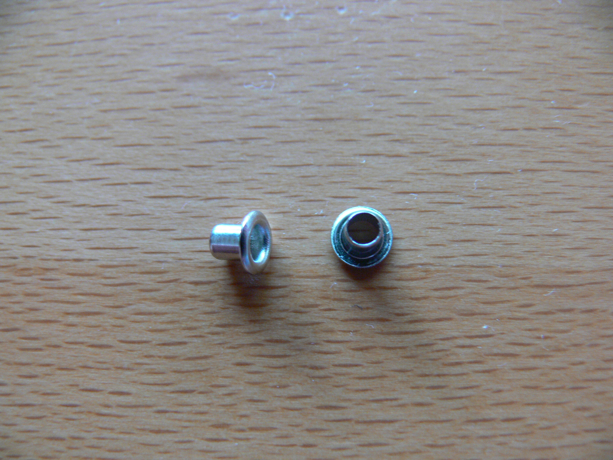

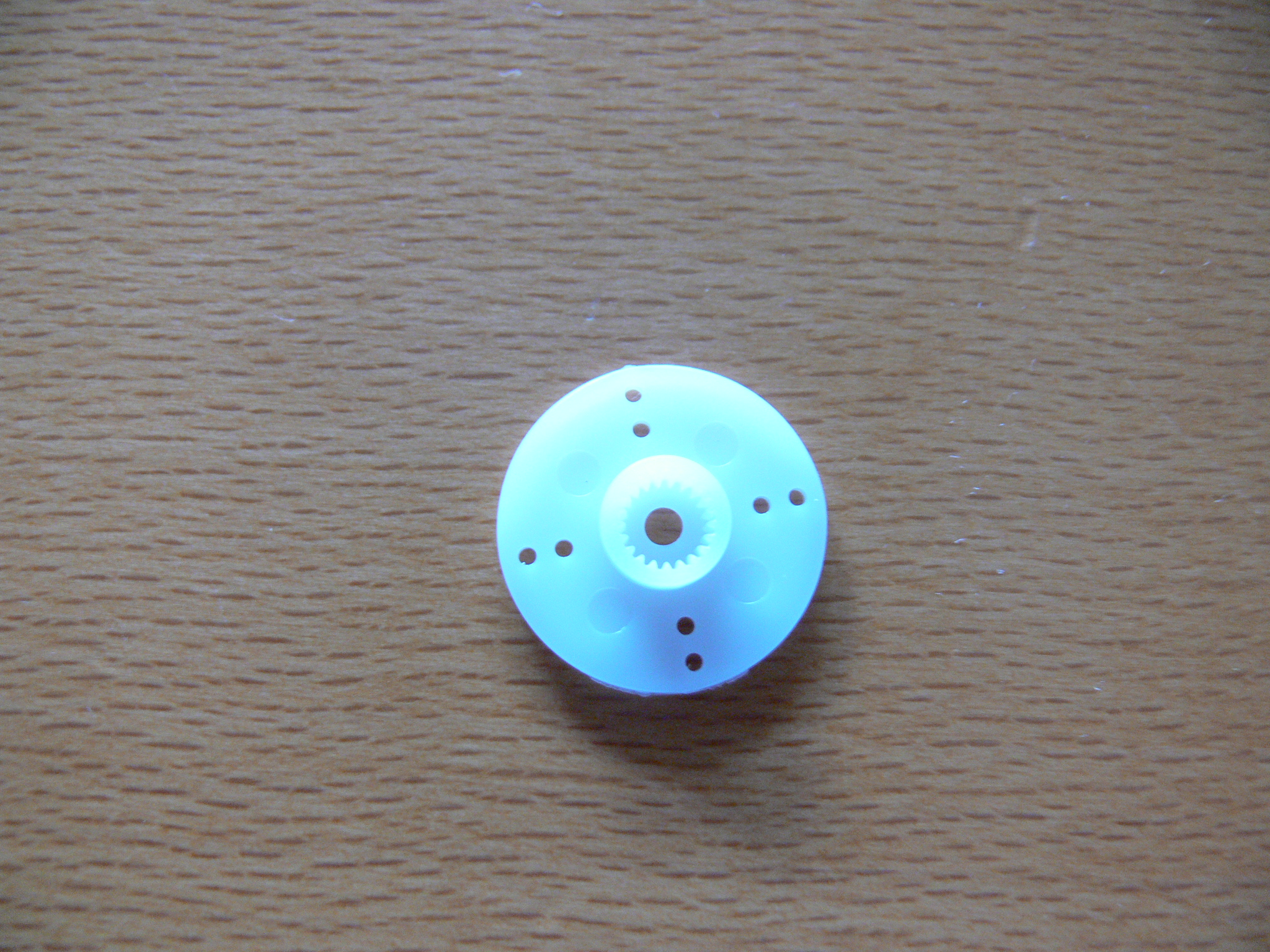

Ich hab euch mal (wieder) ein Foto angehängt von den Teilen mit denen ich nix anfangen kann... wo kommen diese denn hin ? Ich finde in keiner Beschreibung was dazu... In dem Baubericht den ich nutze wird darauf hingewiesen dass man nicht die den Servos beiliegenden Schrauben benutzen soll um diese zu befestigen. Mann soll die Schrauben verwenden die dem Bausatz beiliegen. Welche sollen dass sein und was ist dass für eine runde "Scheibe" die dem Servo beiliegt ? Ist dass auch ein Servohorn ??? Vielen Dank für eure Hilfe im voraus ...

Das Rad ist als Ersatz für den Servoarm gedacht, Servoarme biegen sich gern ein wenig bei Belastung, die Scheibe ist da stabiler.
Die Blechhülsen sind in Verbindung mit Gummi"unterlegscheiben" zu verwenden, die Kombination soll Vibrationen dämpfen. Ist aber im Heli nicht zu empfehlen, da dann die Anlenkgenauigkeit fehlt (das Servogehäuse kann sich mitbewegen, was es nicht soll).
Du brauchst beides nicht zu verbauen!

d.h. die schwarzen Gummiteile (Ringe) soll ich auch nicht nutzen... ? Also quasi nur die Schrauben verwenden und gut ist es ? Die Schrauben die meinen Servos beiliegen sind wirklich furchtbar lang... welche anderen Schrauben kann ich denn da verwenden ?
