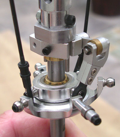

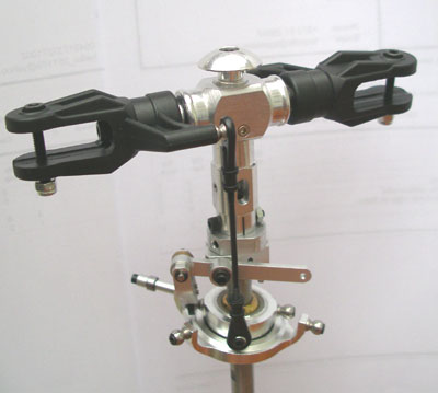

Die HK9257 kenne ich nicht. Ich bin von meinen Graupner DES auf der Taumelscheibe und im Flybarlessbetrieb begeistert. Ich habe aber das Chassis mit Push-Pull-Anlenkung, bei dem nur Servos bis 13mm Breite verbaut werden können. Dort sind die DES (ich habe DES 567MG) von Preis und Leistung nicht zu schlagen.
Den Umbau des Kopfes habe ich wie bei meinem Vorposter dargestellt realisiert. Das funzt gut!

Kopfumbau: Längere Steuerstangen (habe ich aus Meterware gefertigt) und eine Madenschraube. Kostenpunkt: Ca. 2 Euro.
