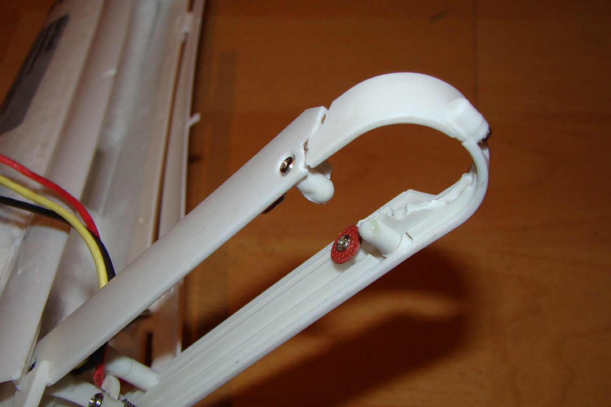

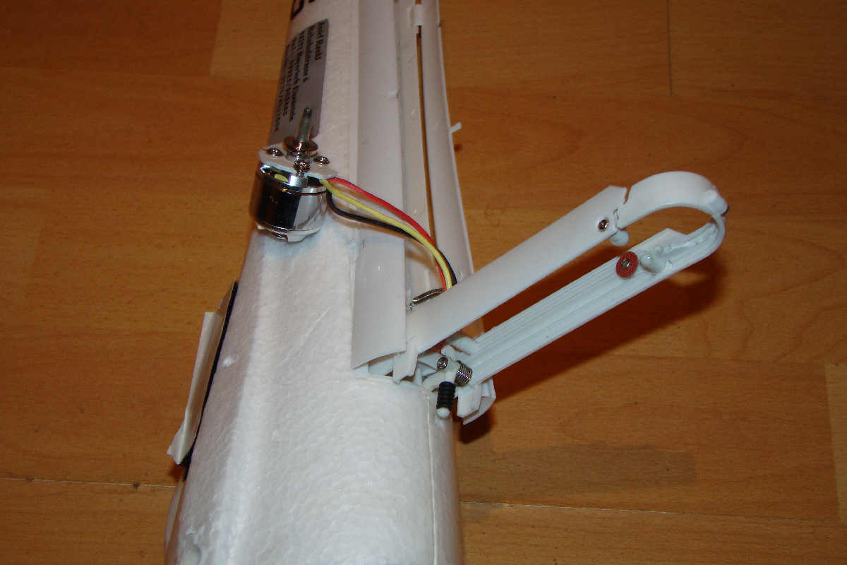

Ich könnte mich in den Arsch beißen, heute ist der Propeller gekommen. Habe den sehr fein gewuchtet und Montiert, und bei etwas mehr als Halbgas das selbe Spiel, eine rütteln und Schütteln und der Propeller schleift am Gehäuse, hatte ca. 3-4mm Spurlauf.
Habe dann den Fehler gemacht und das Klappgehäsue festgehalten, da wurden die Vibs so böse dass der Motor sofort aus der Verankerung brach.

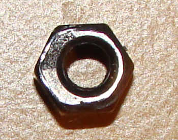

Habe dann gefunden was wohl die Ursache war, die Mutter ist Außermittig gebohrt und war wohl das übel aller Vibs.
Wie heißt der gute Spruch: "ich kann gar nicht so viel essen wie ich kotzen könnte"
Wie konnte ich das nur übersehen :oops:
werde nun versuchen das mit Epoxy zu kleben, und mache dabei auch gleich eine Versteifung mit CFK-Stäben oder CFK-Rohr rein. mal schauen was am besten passt. wenn ich Glück habe dann bekomme ich das ganze geklebt ohne dabei den Motor zu verkleben.
Eventuell schraube ich auch den Motor ab und versuche das Zeugs so zu verkleben, mal schauen.

auf jeden Fall Motor ab zum verkleben.
zuerst den Mist wieder passend zusammenkleben, dann versteifen und am Besten noch mit GFK-Matte/Gewebe überziehen.

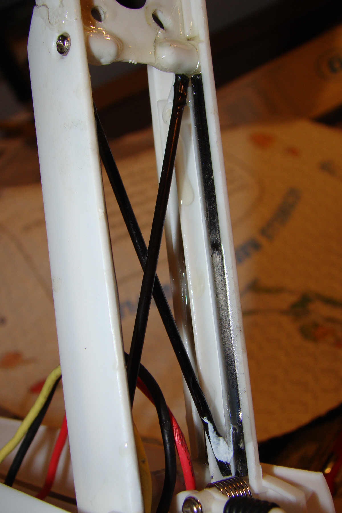

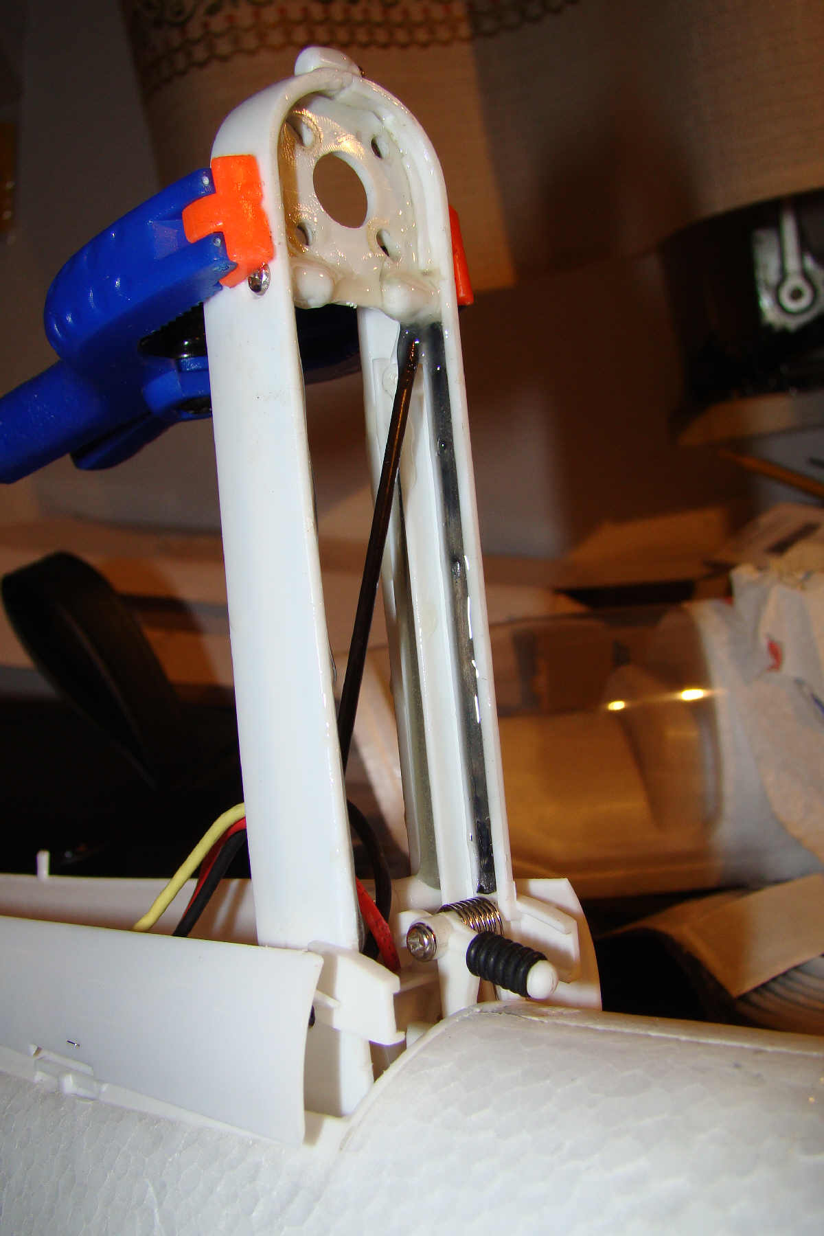

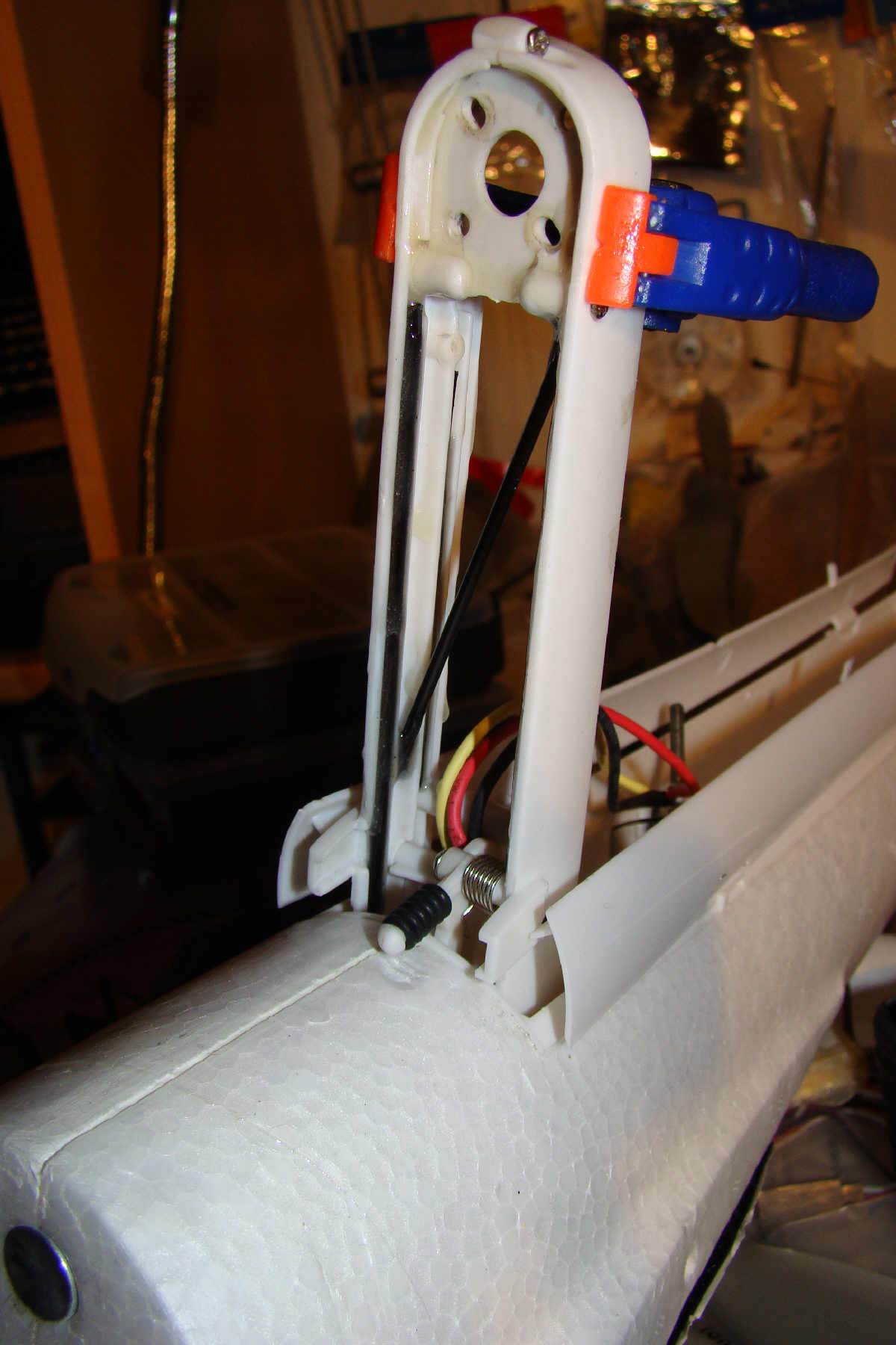

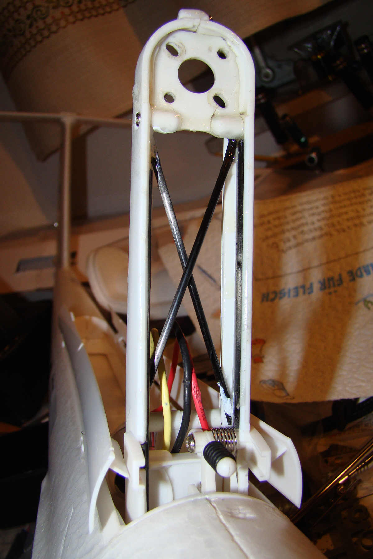

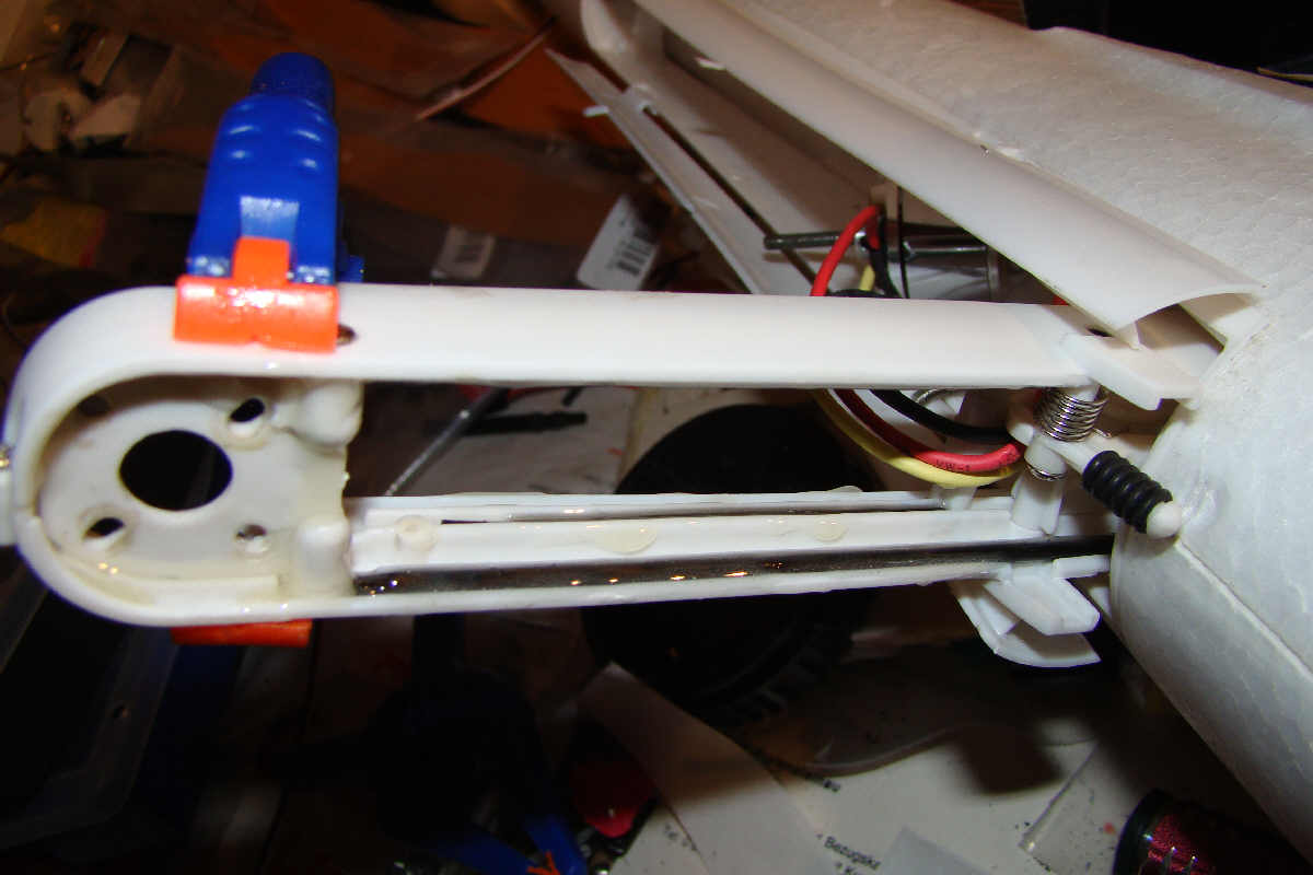

Habe auf jeder Seite 2 CFK-Stäbe in Vertiefungen eingeklebt, und Abschließend noch einen Diagonal.
Ich hoffe dass es so hält und steifer wird.
Eventuell klebe ich dann morgen einen CFK-Stab überkreuz, aber war froh als ich den einen diagonalen endlich einigermaßen Positioniert hatte.
Sepp

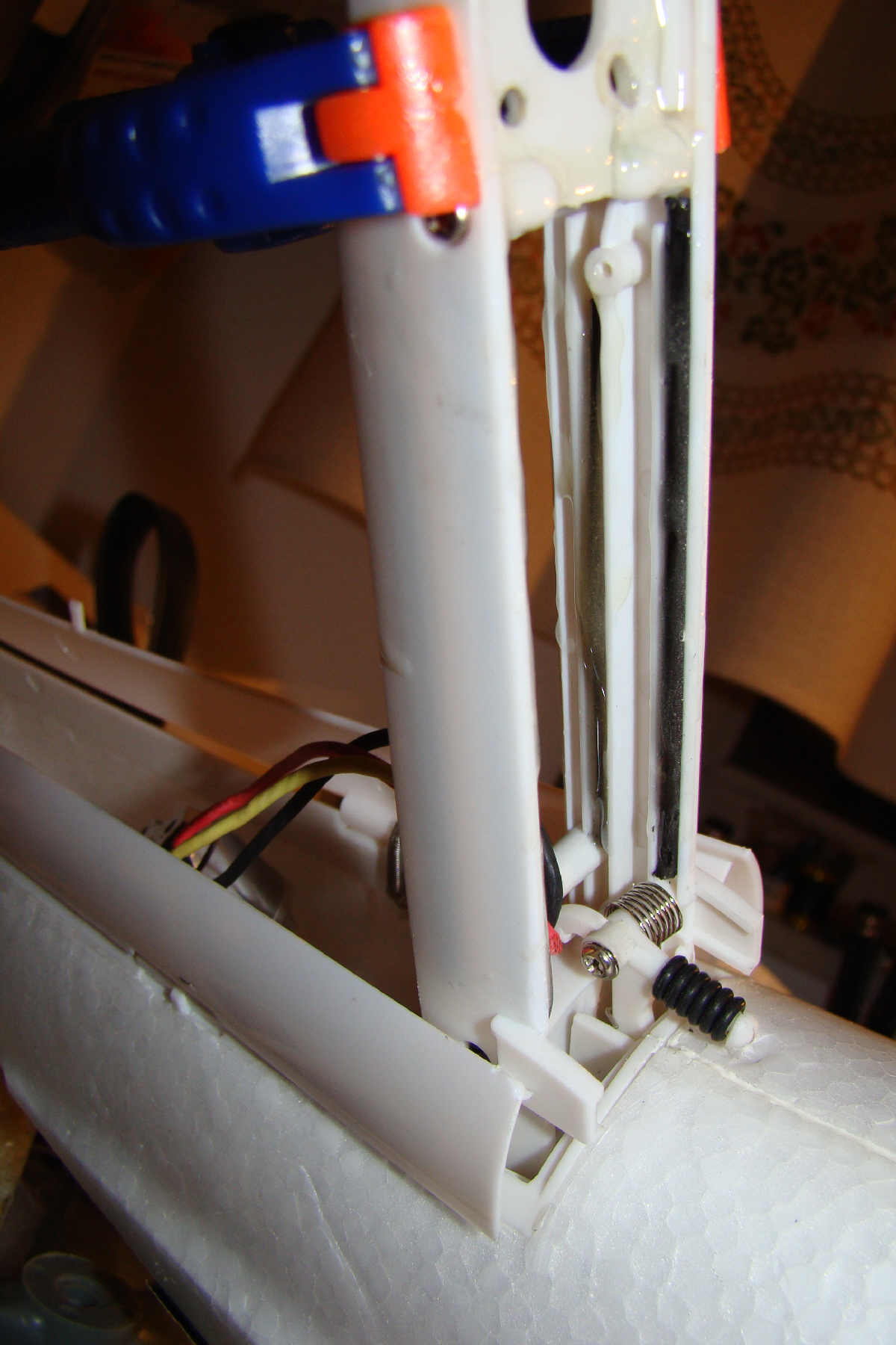

Das ganze ist gut verklebt, habe noch mit CA dickflüssig und Aktivator eine 2. Stange eingeklebt. das Konstrukt ist nun sehr Verwindungssteif.
leider beseitigt es aber nicht das Problem dass ein Motorlager schon hinüber ist, und auch die Welle schon etwas krumm ist.
Werde nun doch auf den Support von Hobbyking warten müssen, oder ich müsste einen passenden Motor kaufen. :cry:

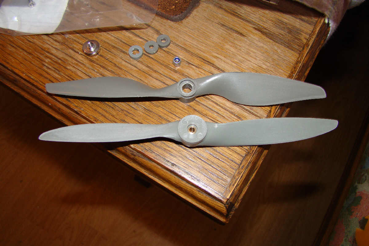

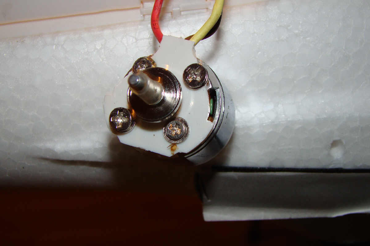

Der neue Original Propeller hatte ebenfalls wieder ab ca. 1/3 Gas Extreme Vibrationen, auch Auswuchten des Propeller brachte keine Abhilfe.
Ich hatte mir für die gekauften Propeller mit 4,8mm Loch extra Passhülsen mit außen 4,8mm und innen 3mm machen lassen, diese gehen nun Spielfrei an die Welle. die Hülsen selber konnte ich leicht einpressen.
Aber auch hier bei Halbgas enorme Vibrationen, bei beiden Propellern.
Es ist auch zu sehen dass der verzogen montiert ist, die beiden enden weichen ca. 3mm von einander ab.
Ich habe dann statt dem Mitnehmer eine M3 Mutter und eine Scheibe von den Spinblades verwendet, damit wurde das eine kleine Idee besser, aber etwas über Halbgas wieder Schütteln.
Ein Versuch mit der Mutter und der original-Luftschraube brachte nun das beste Ergebnis, bis 3/4 Gas läuft es einigermaßen gut, aber dann beginnt das brummen wieder.
Ohne Schrauben läuft die Welle absolut eben (Fingernagel probe). Ich bin am verzweifeln, weiß nun nicht mehr wie ich die ASK zum fliegen bekommen soll.
Die Amis fliegen aber damit, also muß es doch irgendwie lösbar sein?
Die Propeller waren fein säuberlich gewuchtet von mir durch abschleifen des schwereren Blattes.
Wer hat da einen guten Tipp für mich?
Sepp
Das kleine runde Teil links ist der Mitnehmer, oben original Luftschraube, unten APC Luftschraube
