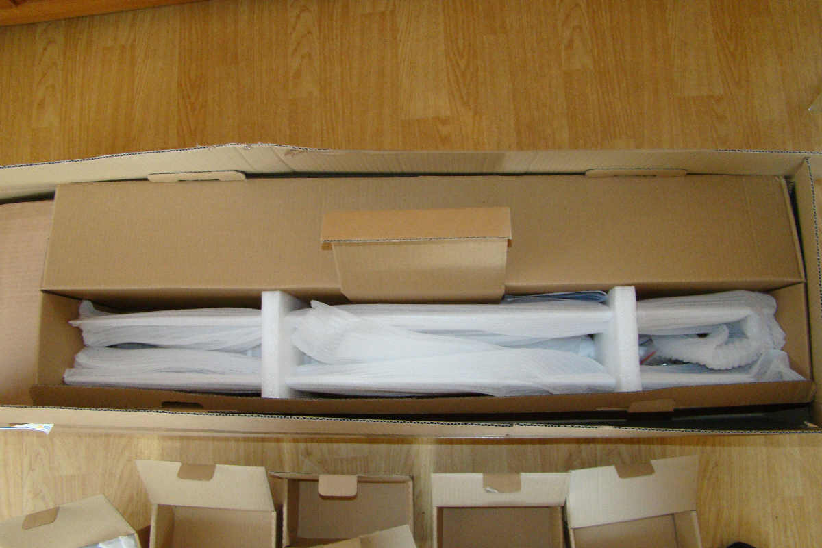

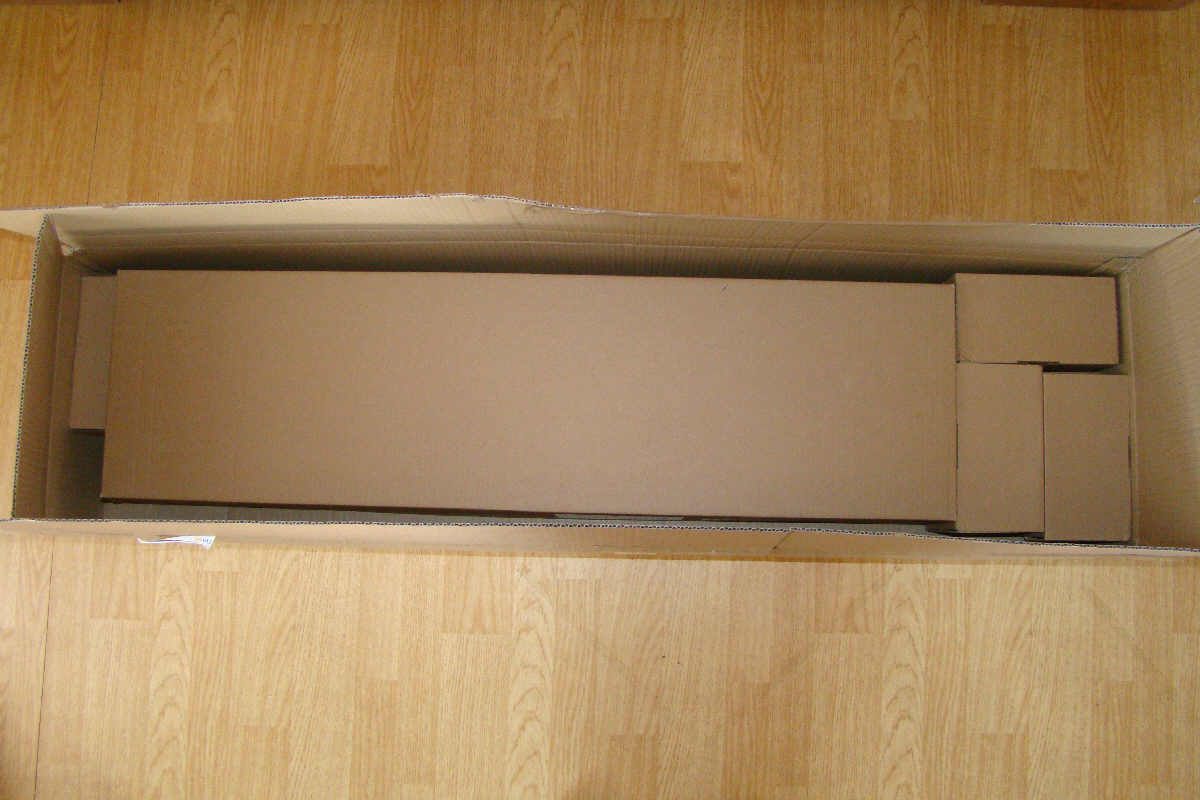

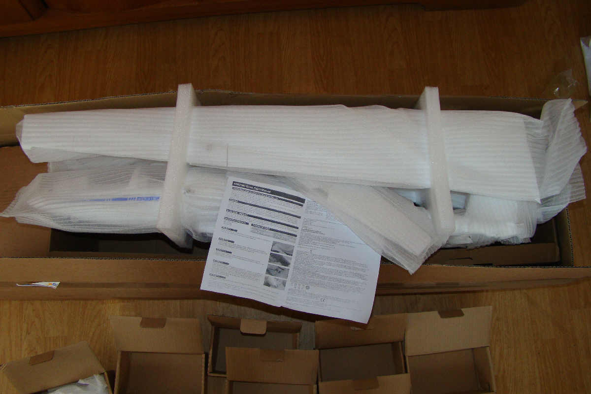

Die Verpackung war TOP, aber ich hatte da viel was größeres erwartet. Mann ist die klein :shock:
Der Akkuschacht ist gefühlte 3cm² groß, und wo soll der Empfänger hin ? :shock:
Hier mal vorab ein paar Bilder, muss mir einen Plan überlegen wie ich das gelöst bekomme. ich möchte meine 2200er 3s Akkus fliegen, einen AR7000 Empfänger mit Satellit verwenden und die Sony Bloggie muss auch entweder an die Nase oder an eine Fläche.

so viele Schachteln, was wird da alles drinnen sein?
Alles leer, wo ist mein Flieger ?
Ooooh wurden etwa nur die Tragflächen geliefert

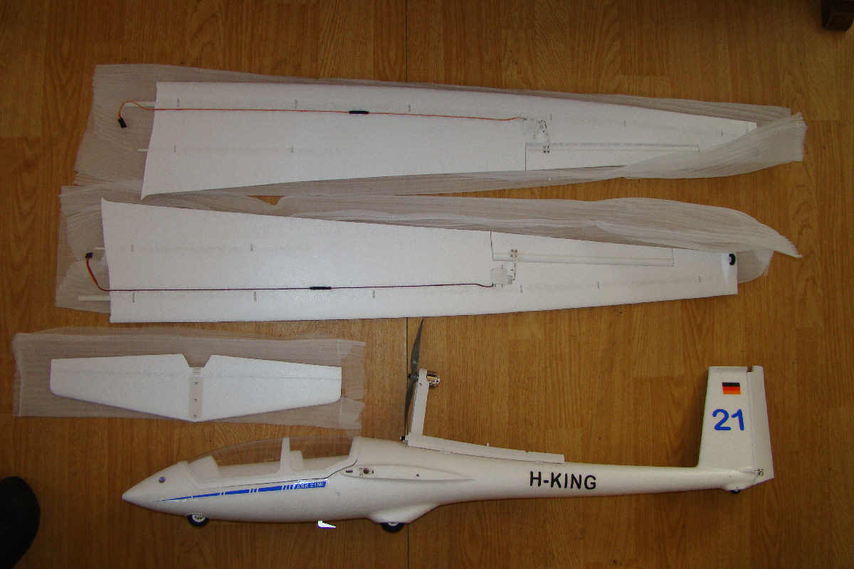

das soll alles sein?
Klein aber fein, war sehr solide Verpackt

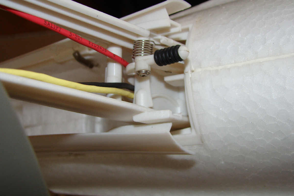

Die Propellerbremse ist gut gelöst über einen Hebel.

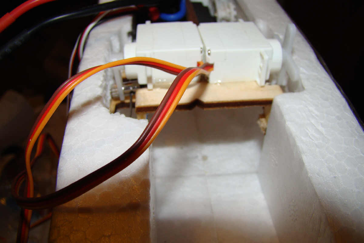

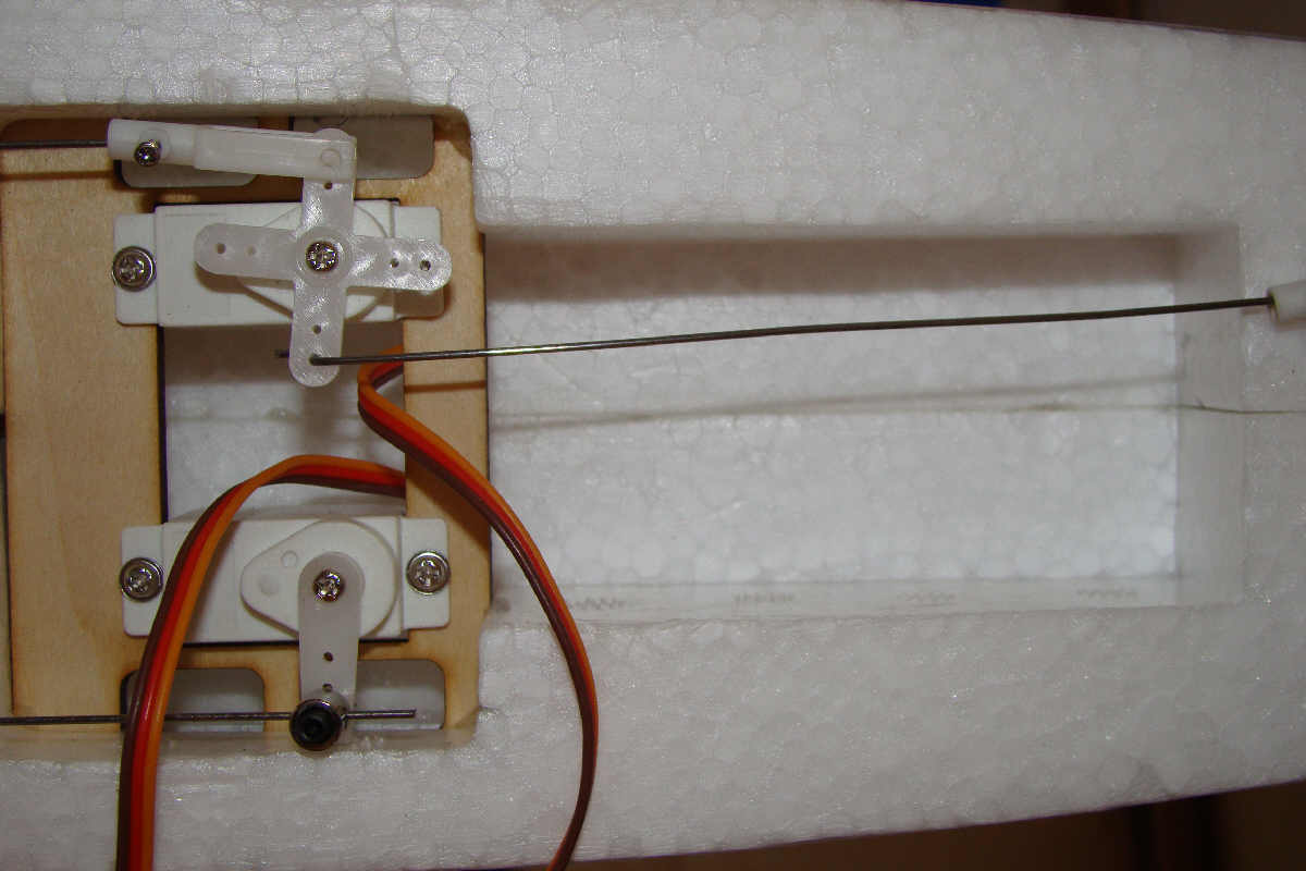

Habe auch schon einen Plan, ich setze die Servos höher und seitlich, dann könnte das klappen.

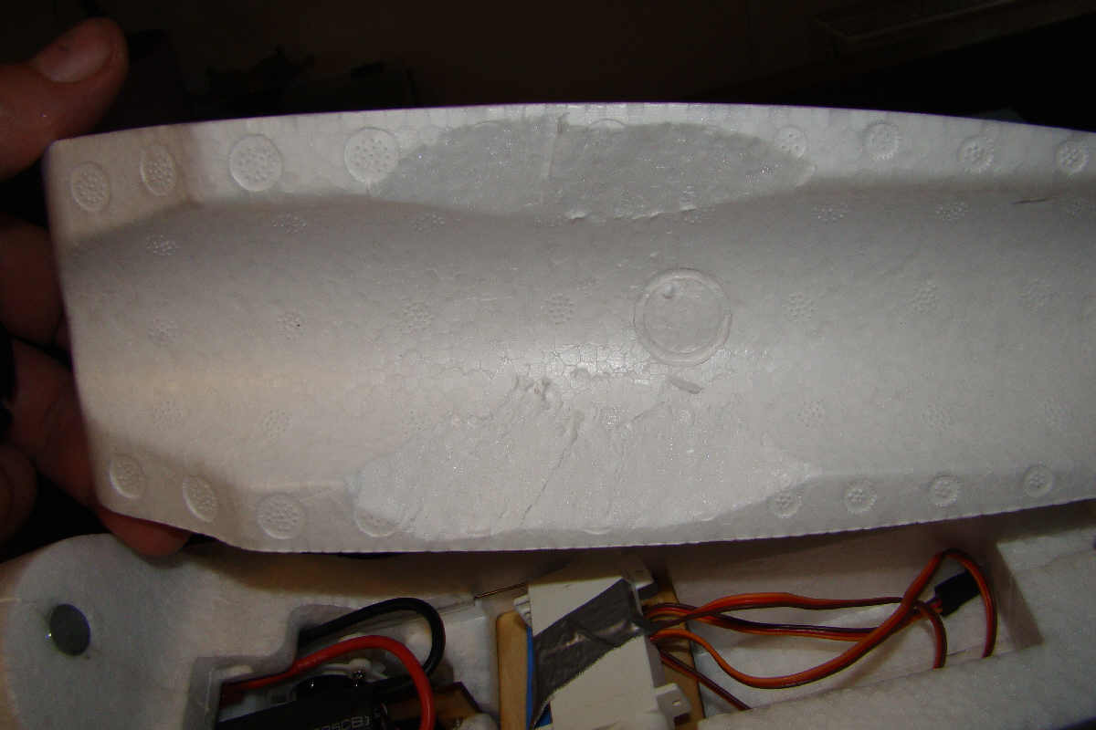

Was beim näheren Betrachte augenscheinlich wird:

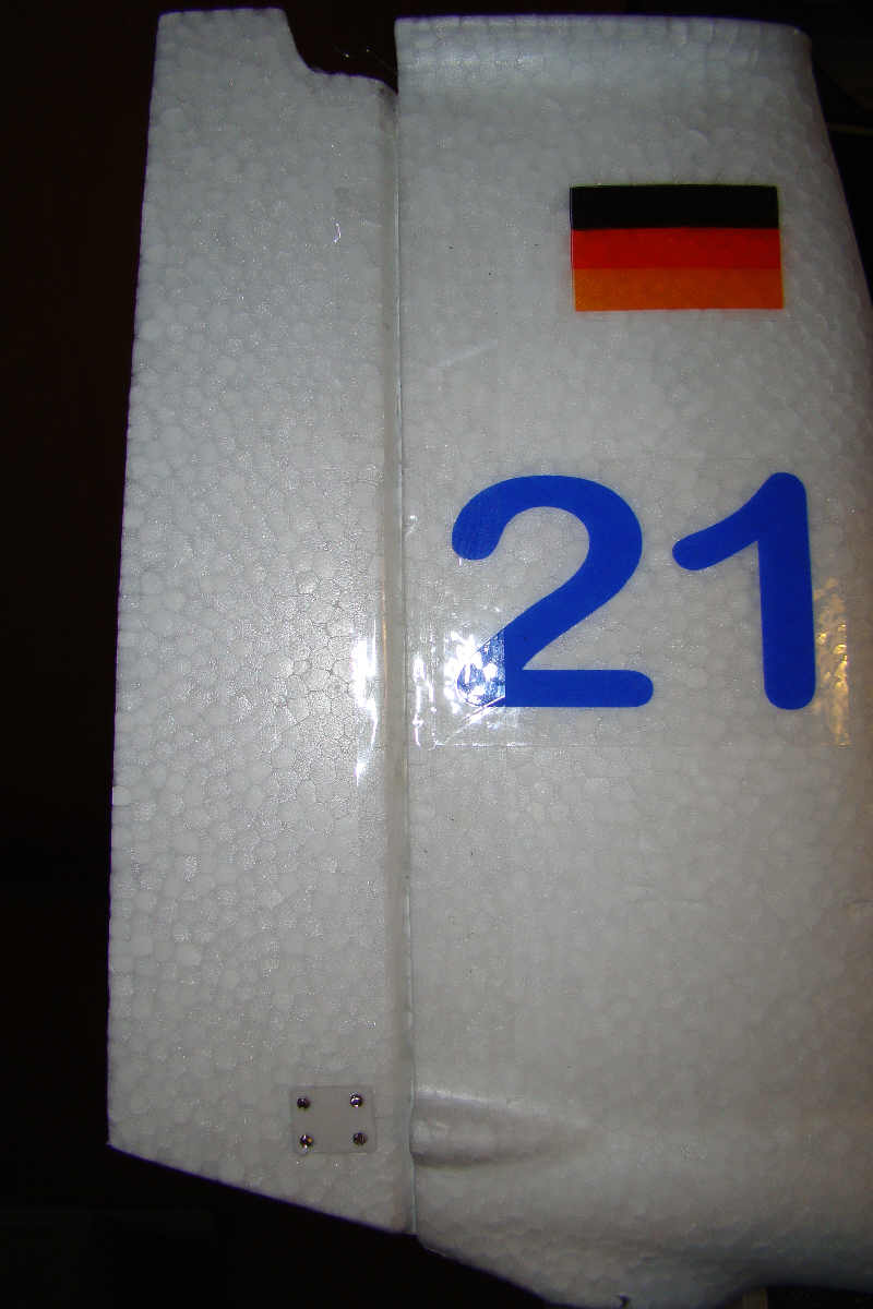

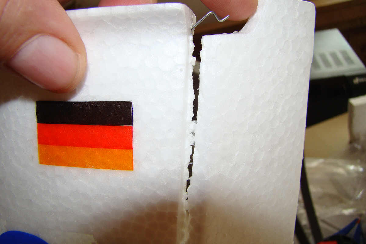

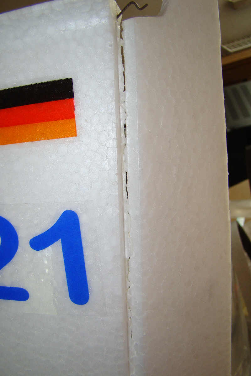

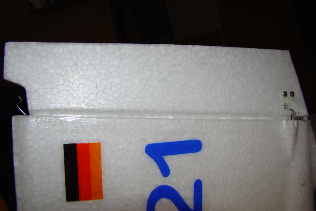

Das Seitenleitwerk muss ich mit UHU-POR und Tesafilm verkleben, das ist eingerissen.

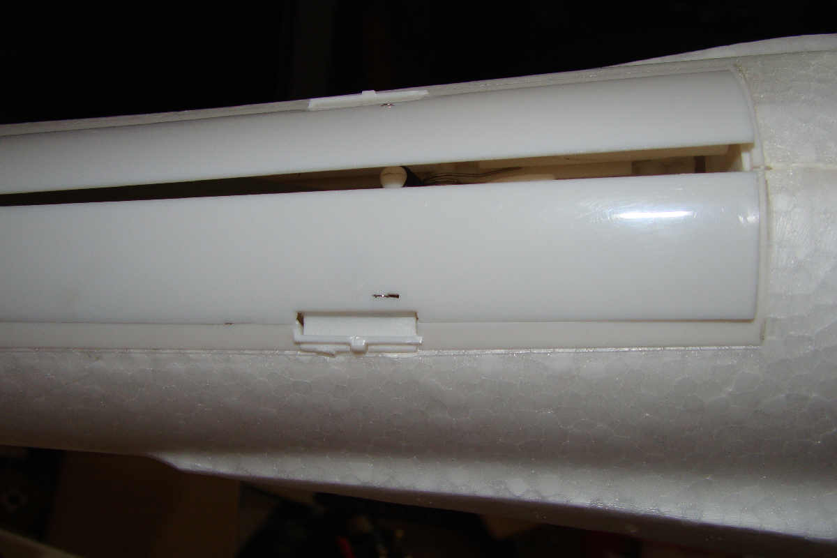

Die Klappe vom Einziehpropeller schließt nicht sauber.

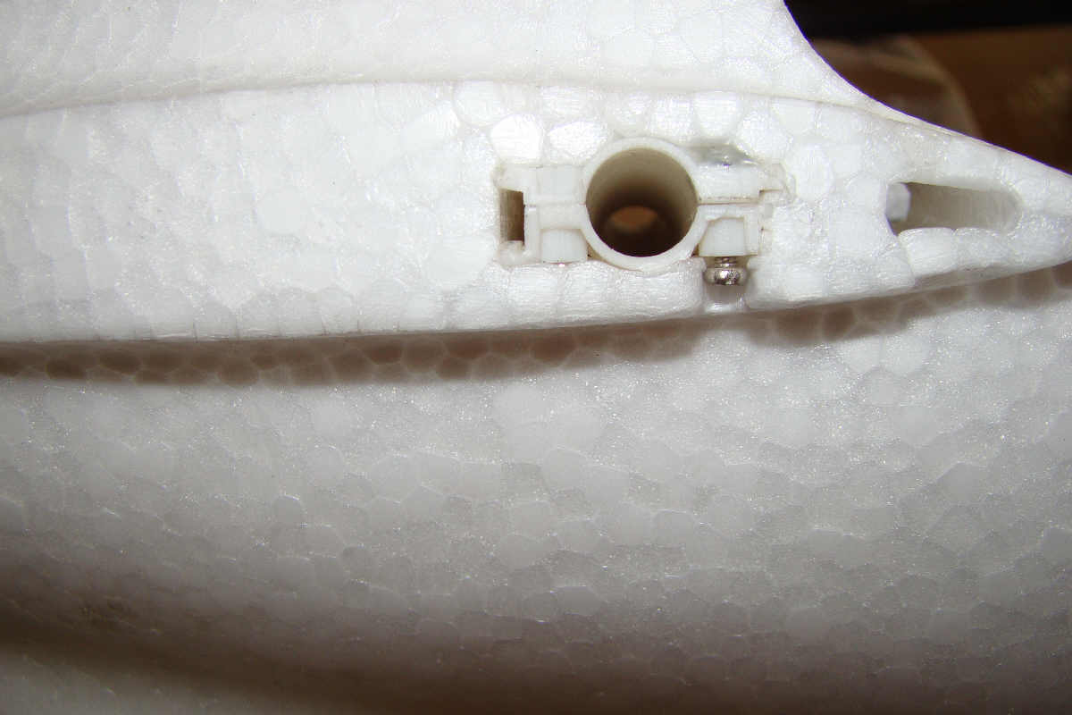

Die Tragfläche wird nur mit einer kleinen Klemmschelle gehalten, wilde Manöver verträgt die ASK21 sicherlich nicht unbeschadet.
Eventuell muss ich wegen dem geplanten Servoumbau in Kauf nehmen dass das Spornrad Seitenverkehrt läuft, das wird bestimmt lustig werden :shock:
Oder ich stelle das fest, ist ja nur Luxus für einen Segler.

Das Seitenleitwerk ist eingerissen
schaut schlimmer aus als es ist
diese kleine Klemmschelle soll die ganze Tragfläche halten

Die Klappe schließt nicht sauber, ist aber verschmerzbar denke ich.

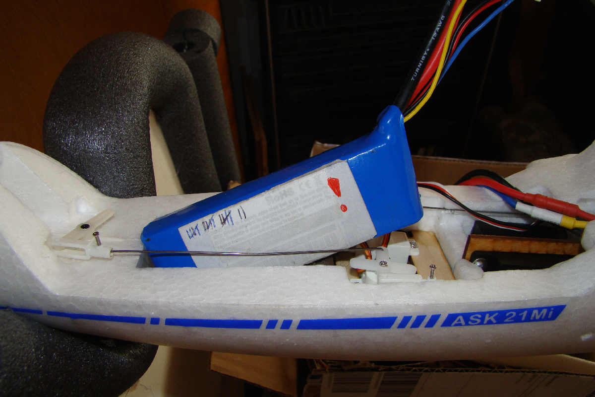

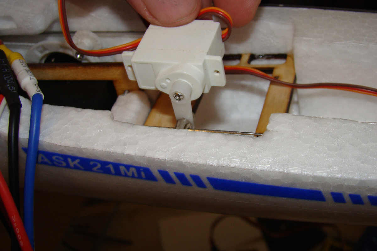

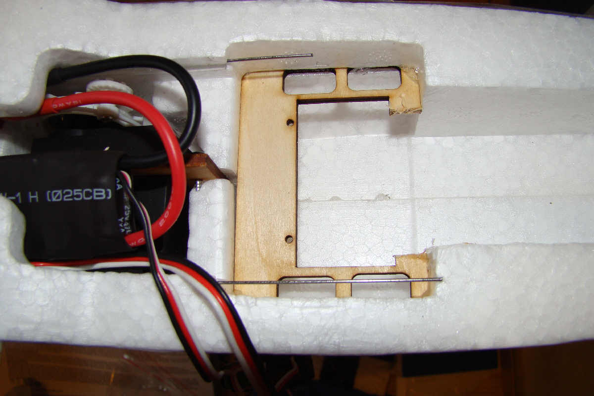

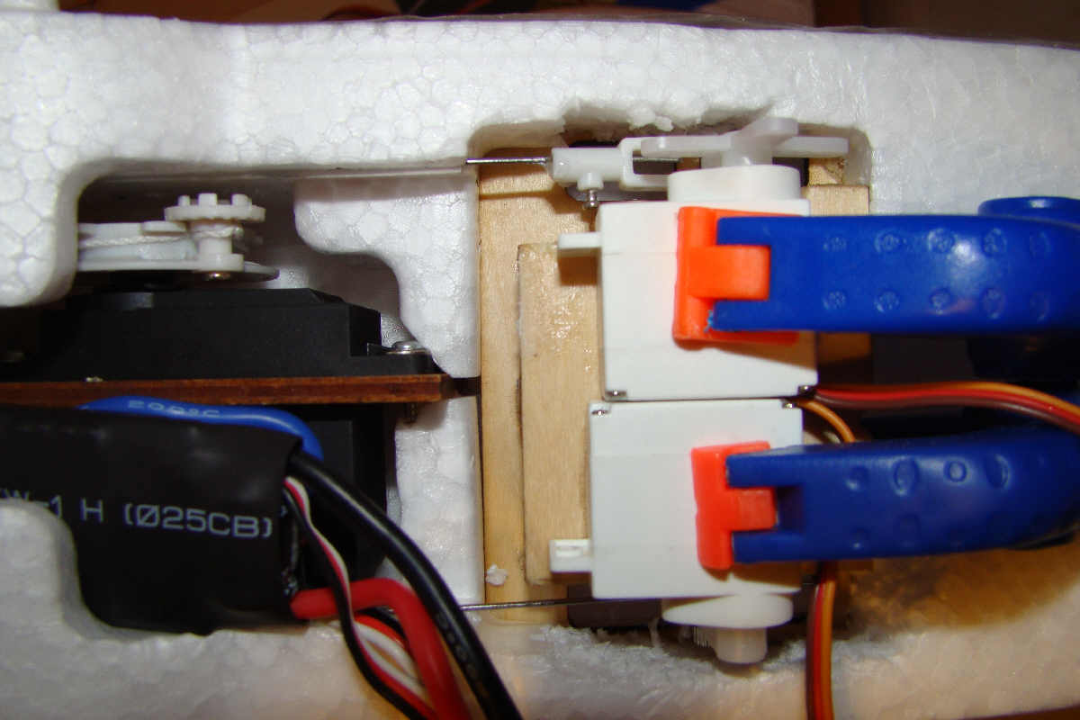

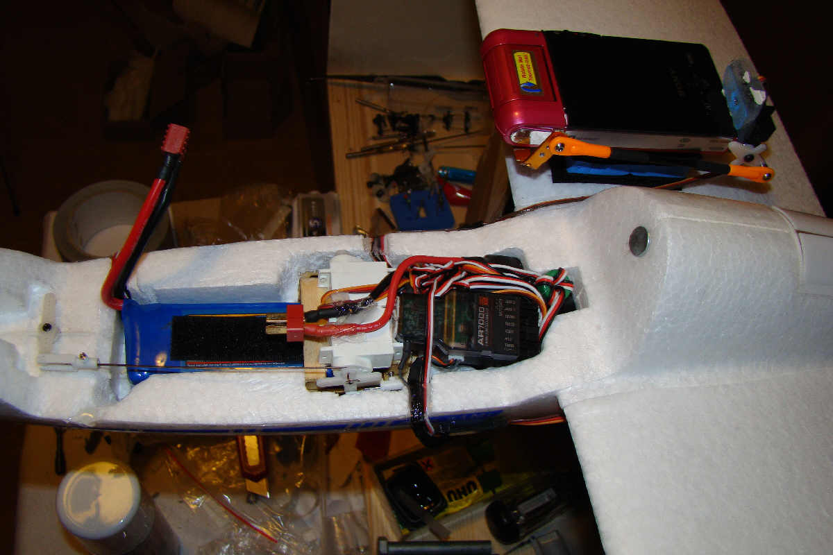

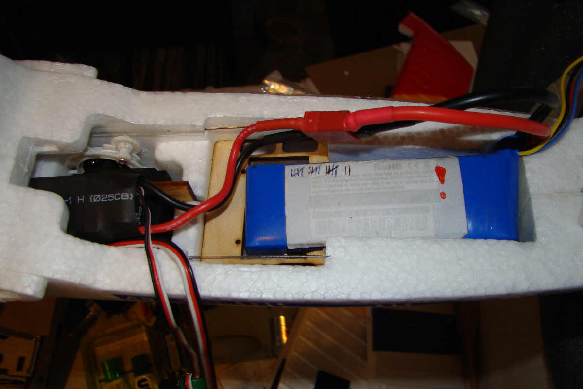

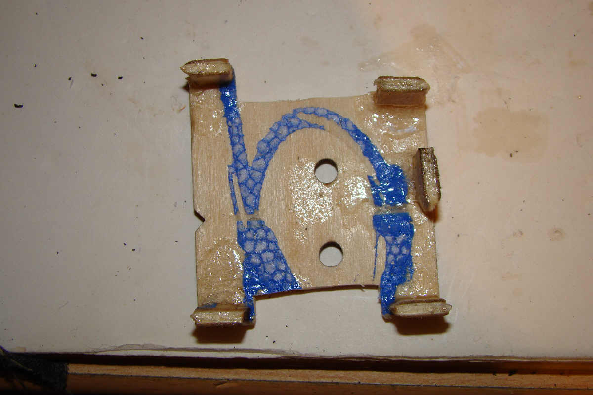

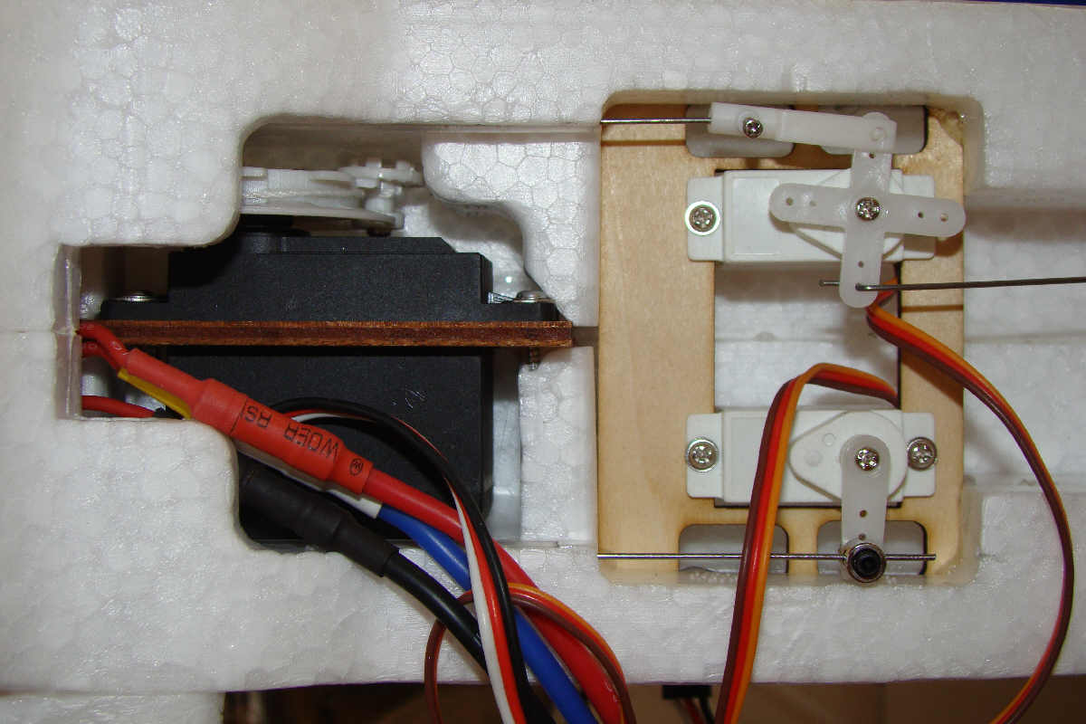

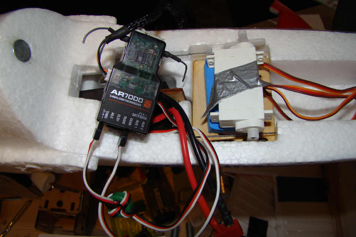

der Servoumbau funktioniert so wie ich mir das gedacht hatte, aber das Spornrad bleibt dann ein Problem.
Setze die einfach nach oben, schneide die Spanten aus und schon passen meine Akkus rein. Ich habe kein Skrupel wenn es sein muss auch 40 Gramm Blei ans Heck zu kleben.
Der Einziehpropeller ist eine schau:
ohne Fahrtwind bleibt er natürlich nicht da stehen wo er soll, aber in der Luft sollte das klappen.
Das Seitenleitwerk ist verklebt und zusätzlich mit Tesafilm gesichert, da sollte nichts mehr passieren. ich werde auch das Höhenleitwerk mit Tesa sichern, ebenso die Querruder.

Die Servos würden passen, das ESC auch, aber wo soll der Empfänger hin, man ist das Eng selbst ohne Akku.

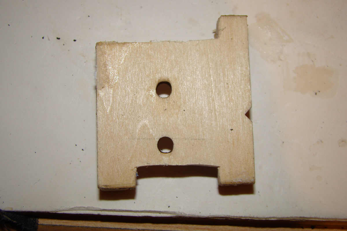

Eventuell baue ich den kleineren AR6200 EIN, bräuchte aber den 7. Kanal zum schwenken meines Camcorders.
Habe den Deckel etwas ausgeschnitten, die Servohalterung gekappt und den Akku probemontiert, das schaut schon mal sehr vielversprechend aus.
Nun muss ich mir ein neues dünnes Holzgestell als Servohalterung bauen, und dieses auf das alte aufkleben.
Sepp

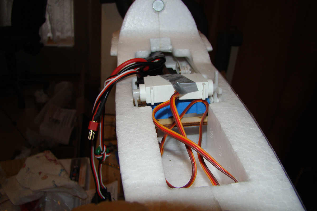

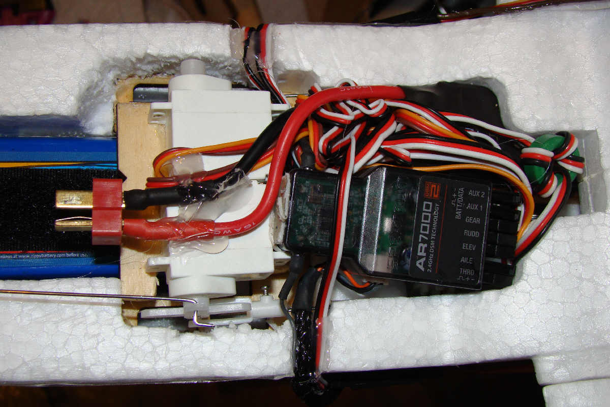

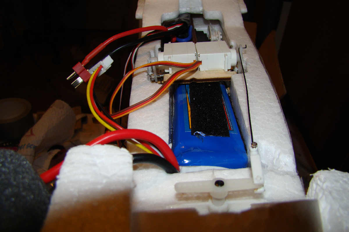

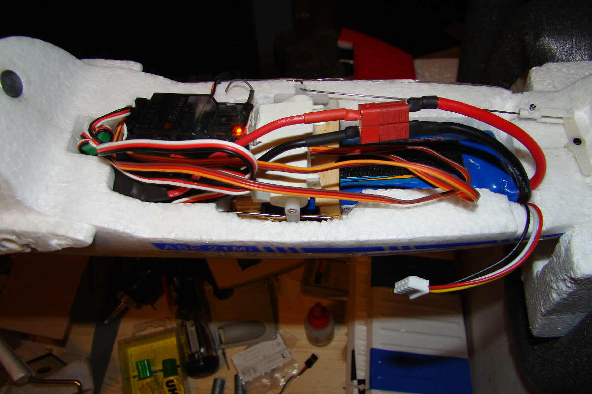

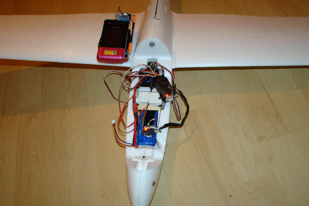

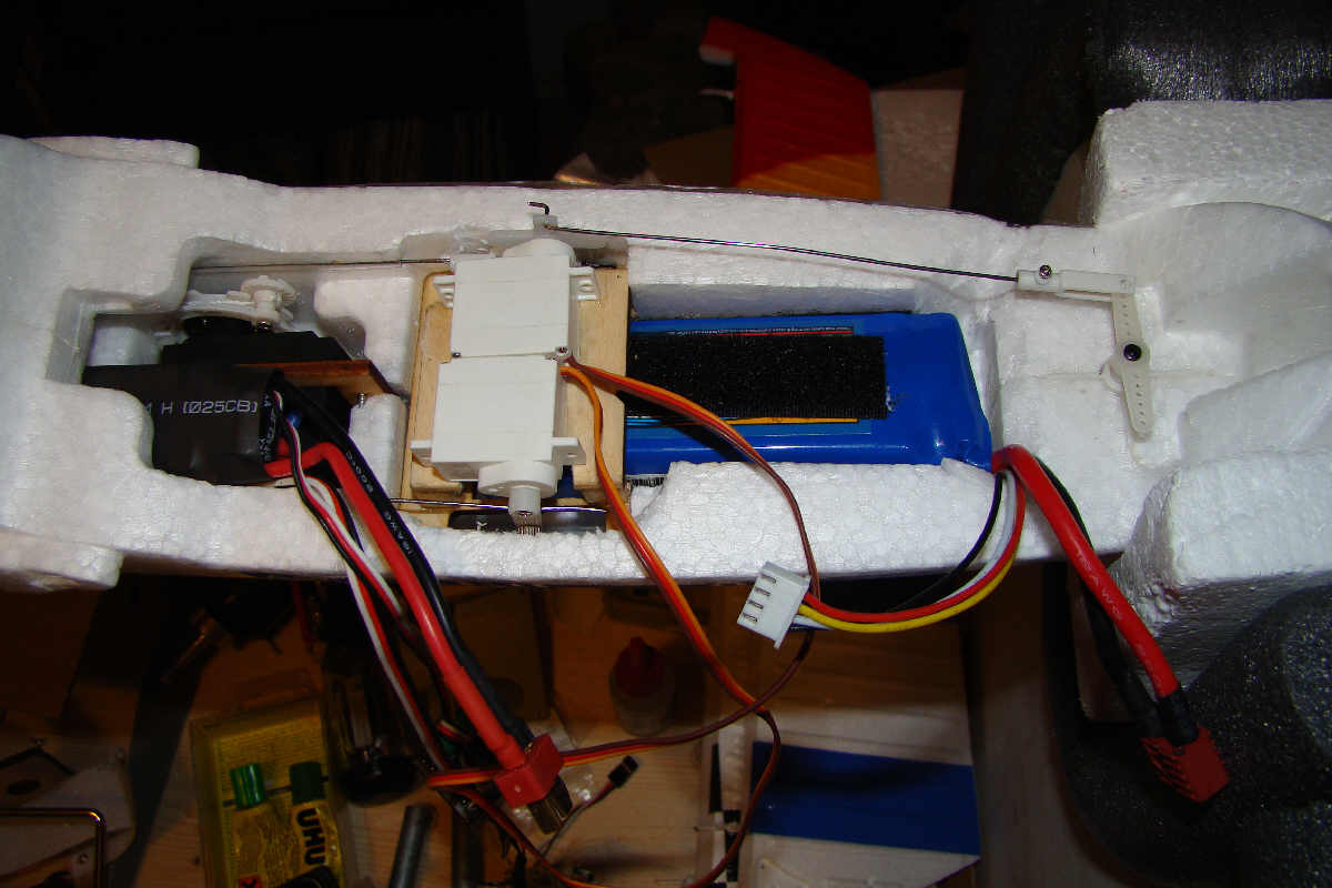

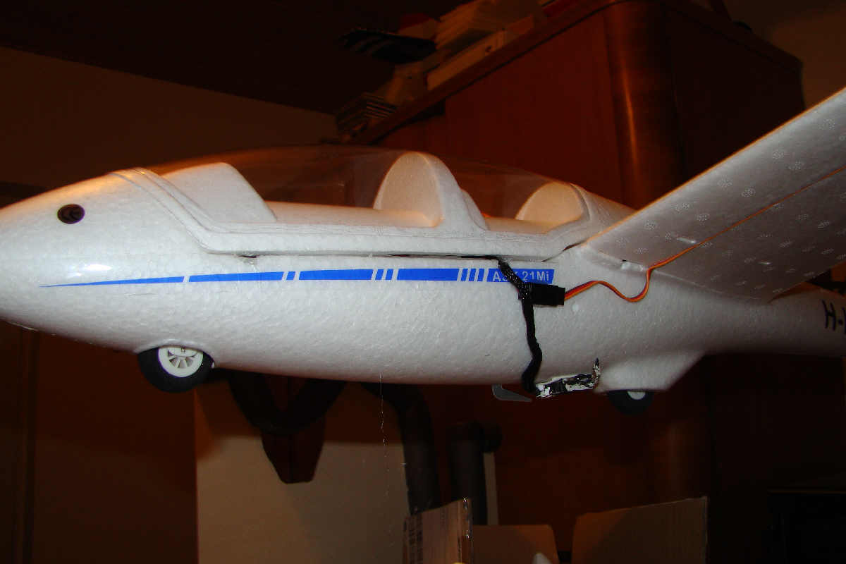

Ich kann es nicht glauben, habe alles untergebracht und sogar das Spornrad funktioniert korrekt, und der Deckel geht drauf.
Eine Ölsardine hat aber mehr Platz, und das eingequetschte ESC wird schon sehr warm ohne dass der Motor läuft, nur 3 Servos sind bisher angeschlossen.

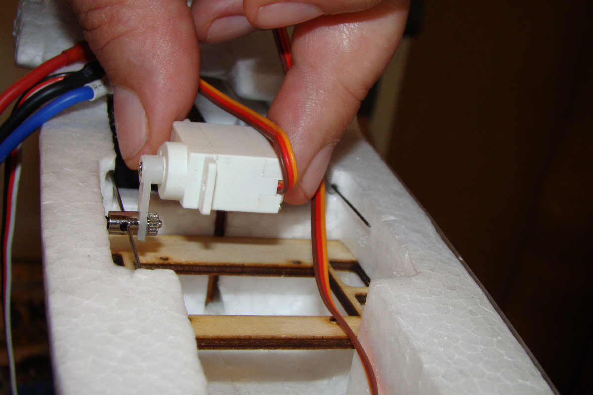

Habe die Servogestänge zuerst angeschraubt, dann UHU-POR auf das Servo und mit dem Servo dann die Klappe eingestellt und das Servo so Festgezwingert. Die Feineinstellung geht dann nur mittels Subtrimm.
Dann noch außen etwas mit dickflüssigem CA gesichert. Ich weiß macht man nicht, ich hatte keine andere Idee.
Nach langem probieren passte plötzlich auch der Empfänger noch irgendwie mit Gewalt rein, es fehlen zwar noch 3 Kabel, aber die bringe ich auch noch unter.
Nachdem nun alles bald getrocknet ist widme ich mich dem Rest. Die Flügel bleiben aus Zeitmangel für den Erstflug nun doch weiß.

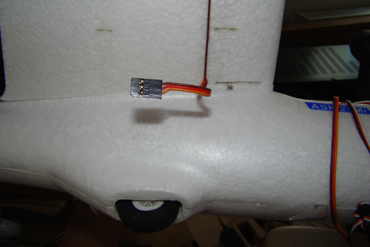

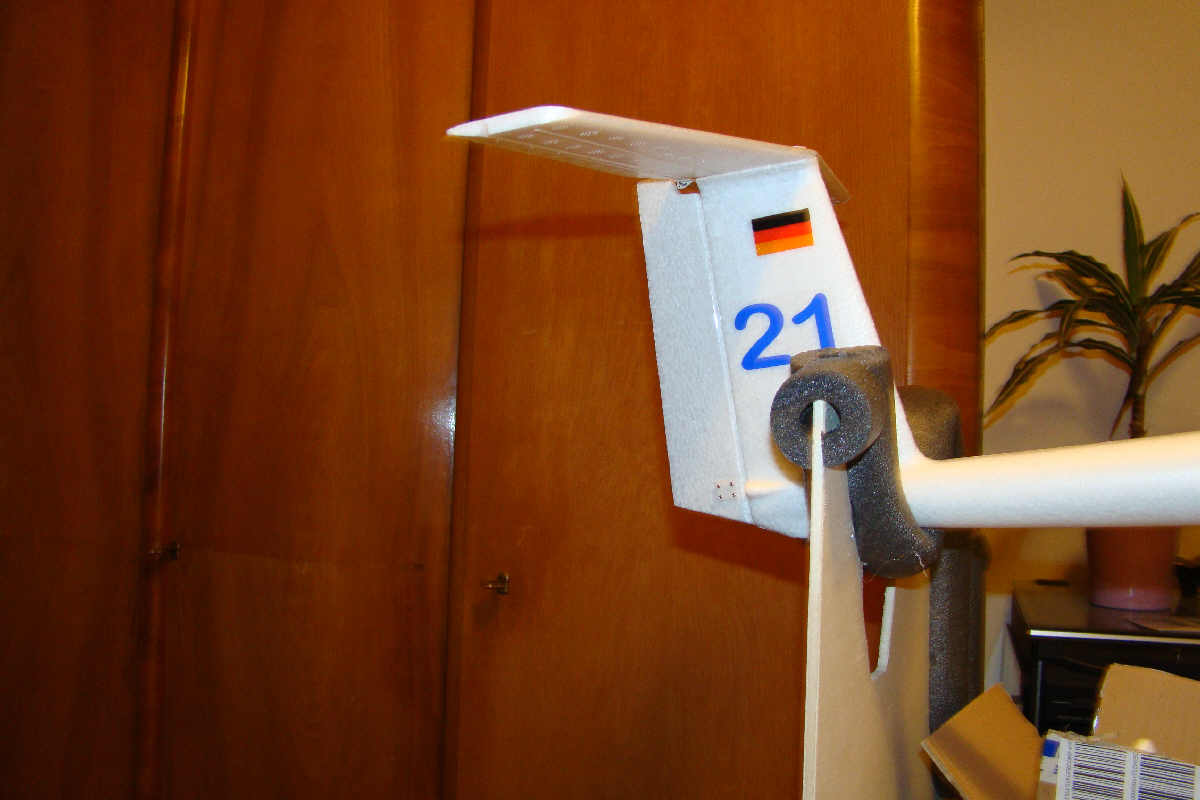

Was mir etwas Sorgen bereitet, das Höhenleitwerk geht nicht so wie ich mir das wünsche, es stellt nicht sauber zurück und das Servo benötigt sehr viel Kraft zum stellen. Ich konnte das mit der Hand nicht festhalten auf meinem Holzpodest. Bin mir noch nicht Sicher ob ich das so riskieren soll, gerade die Höhe ist ja beim landen extrem empfindlich, auf die Seite könnte ich verzichten notfalls.
Die Kabel für die Seitenruder und die Kamera möchte ich dann außen verlegen und festkleben, sofern mir nichts besseres einfällt.
Auf jeden Fall macht so basteln mächtig Spaß, schon fast mehr als fliegen.
Sepp
Meine Flotte:
satsepp
Beiträge: 7014
Wohnort: Bayerisch Eisenstein
#15 Re: Hobbyking ASK21Mi Glider EP Baubericht
Beitrag von satsepp »

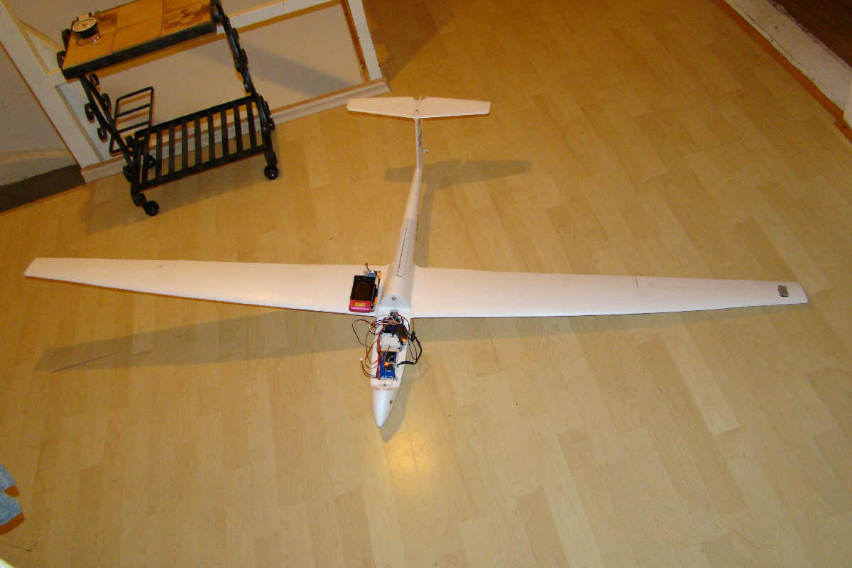

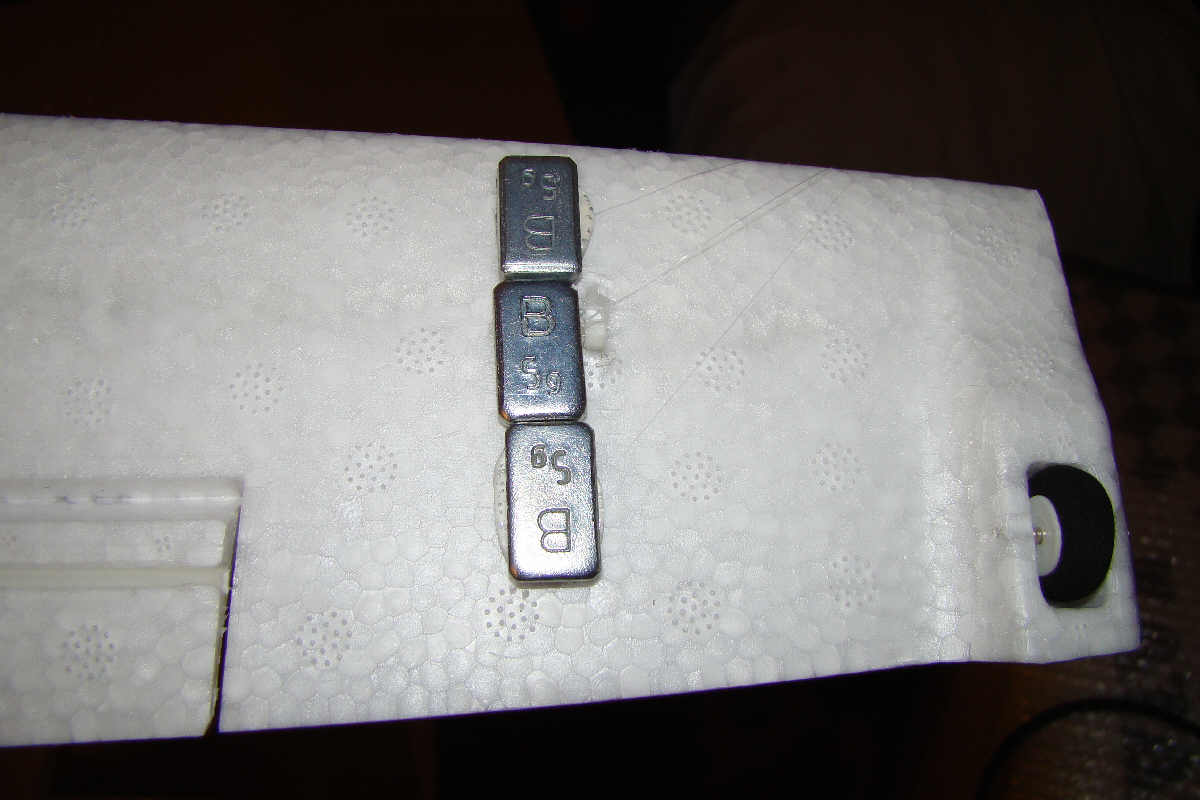

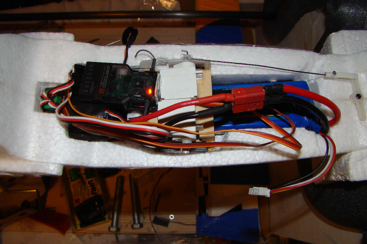

Ich kann es kaum glauben, habe alles untergebracht. der Schwerpunkt liegt bei ca. 50mm, bei 160mm Flügelbreite nicht so schlecht finde ich. lieber einen Tick zu weit vorne als zu weit hinten für den Erstflug.
Habe nur 15 Gramm Zusatzblei zum Ausgleich der Kamera benötigt.
Ich denke eine gestopfte Gans ist nicht so zusammengepresst wie meine ASK21, da ist 0,0 Luft für Kühlung etc. die Haube geht saugend drauf, aber auch nur weil Sie zum Teil ausgeschnitten ist.
So in etwa hatte ich mir meine ASK21 vorgestellt, nun muss sie nur noch sauber fliegen. Gerollt ist sie schon auf dem Flur :mrgreen:
Sepp

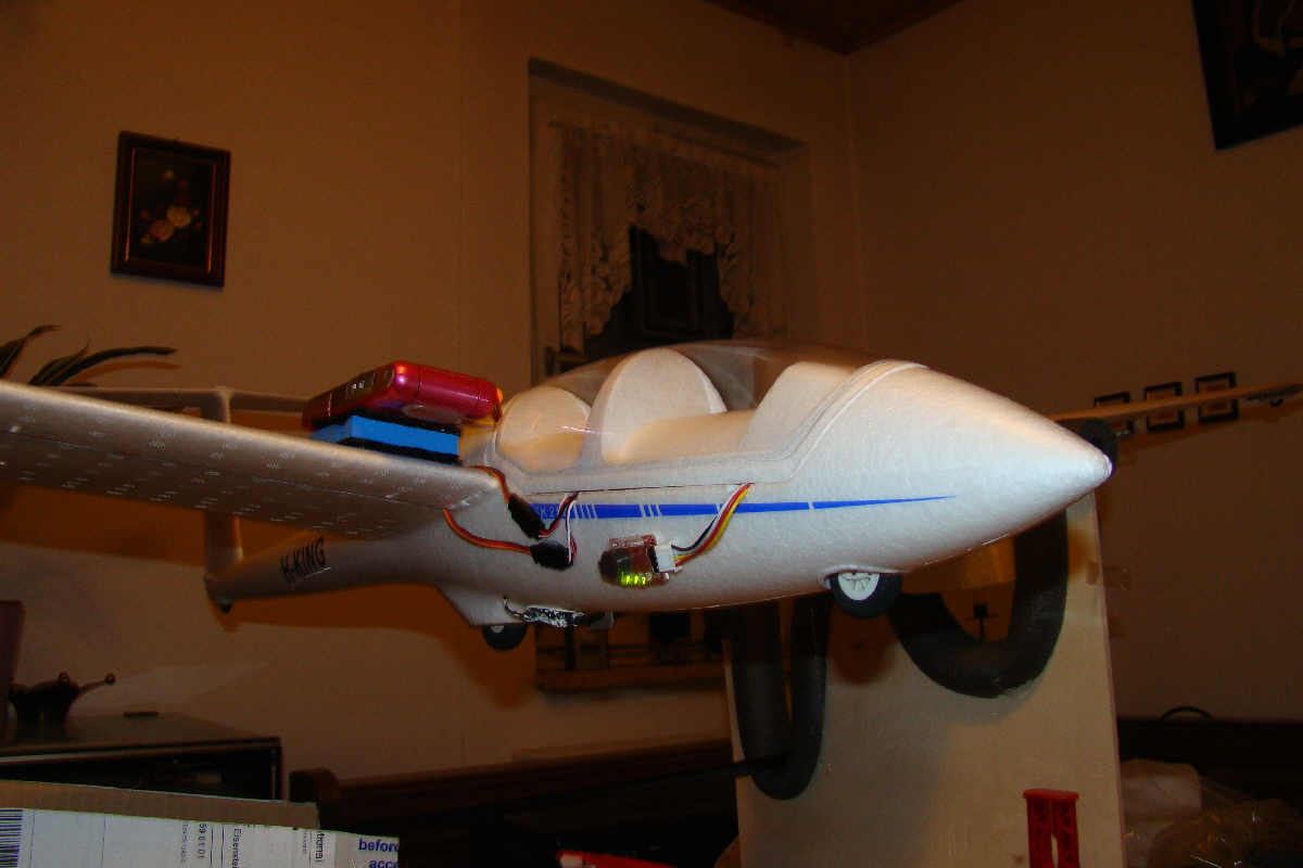

Irgendwie doch ein schönes Teil

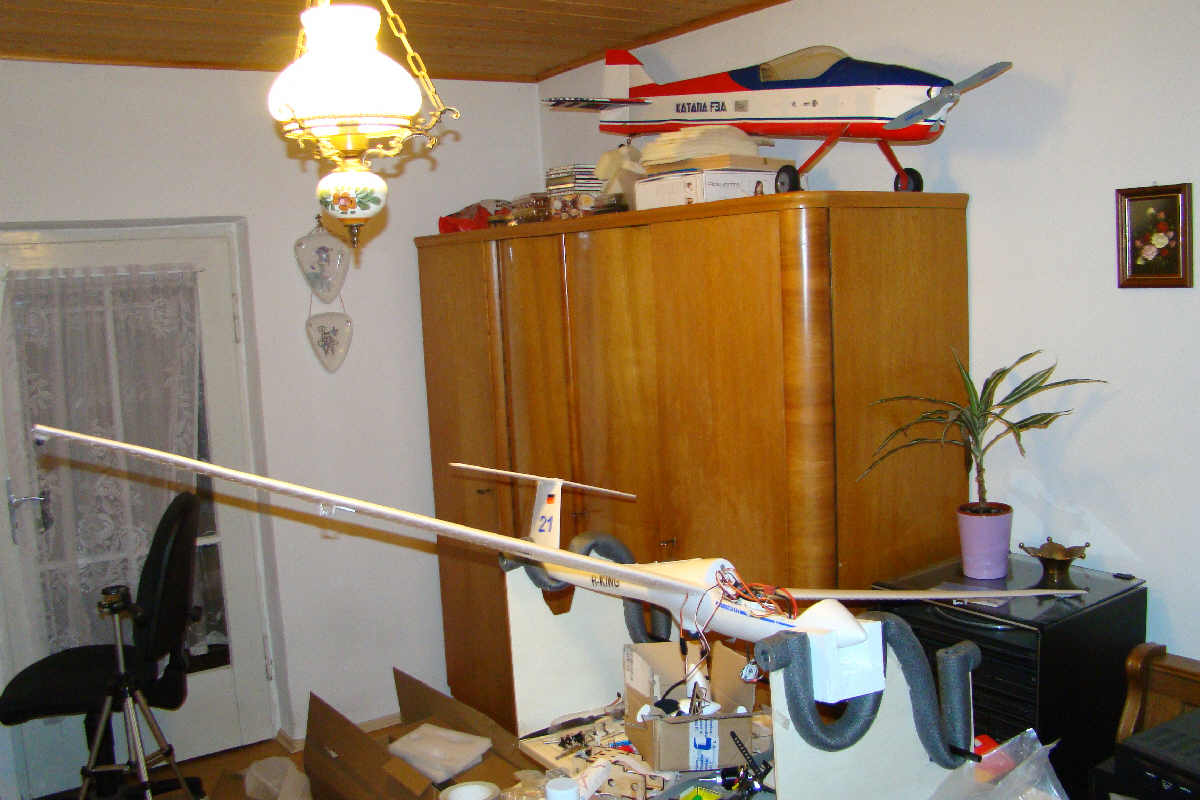

Probebetrieb auf dem Flur

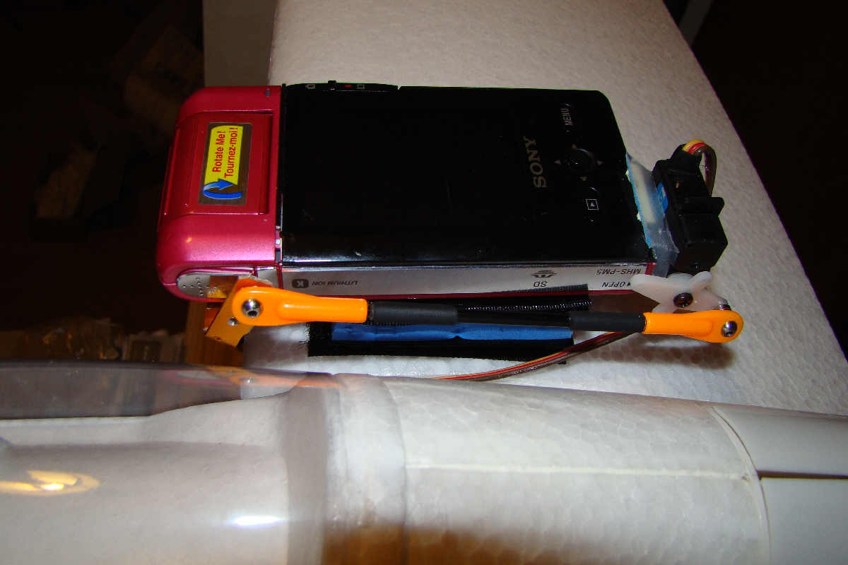

nur 15 Gramm Blei, bei der Minimoa waren es 45 Gramm weil die Kamera ca. 20cm vom Rumpf weg war wegen dem Propeller

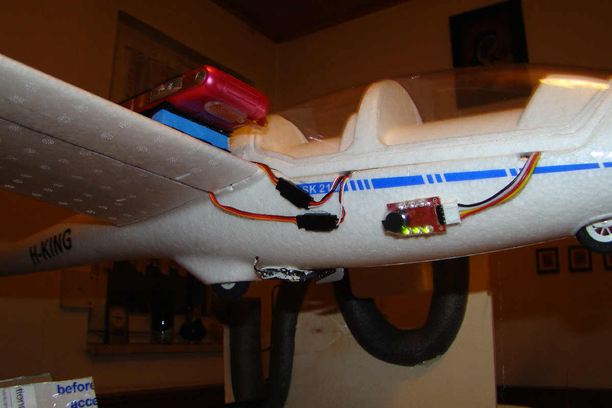

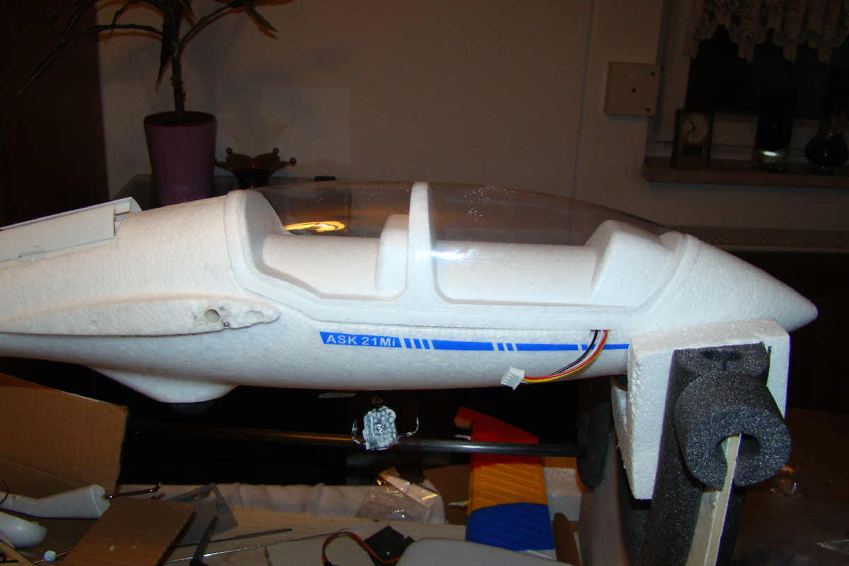

Extrem vollgestopft, jede Ritze ist ausgefüllt mit Kabelsalat
Alle Kabel vorerst nur draußen verlegt

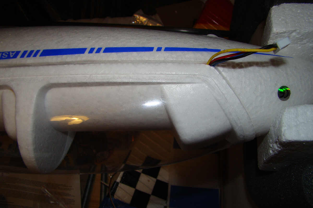

Auch wenn es Aerodynamisch oben schlechter als unten ist, bei der Minimoa hat mich am meisten gestört dass ich nichts einstellen oder umstellen konnte.
