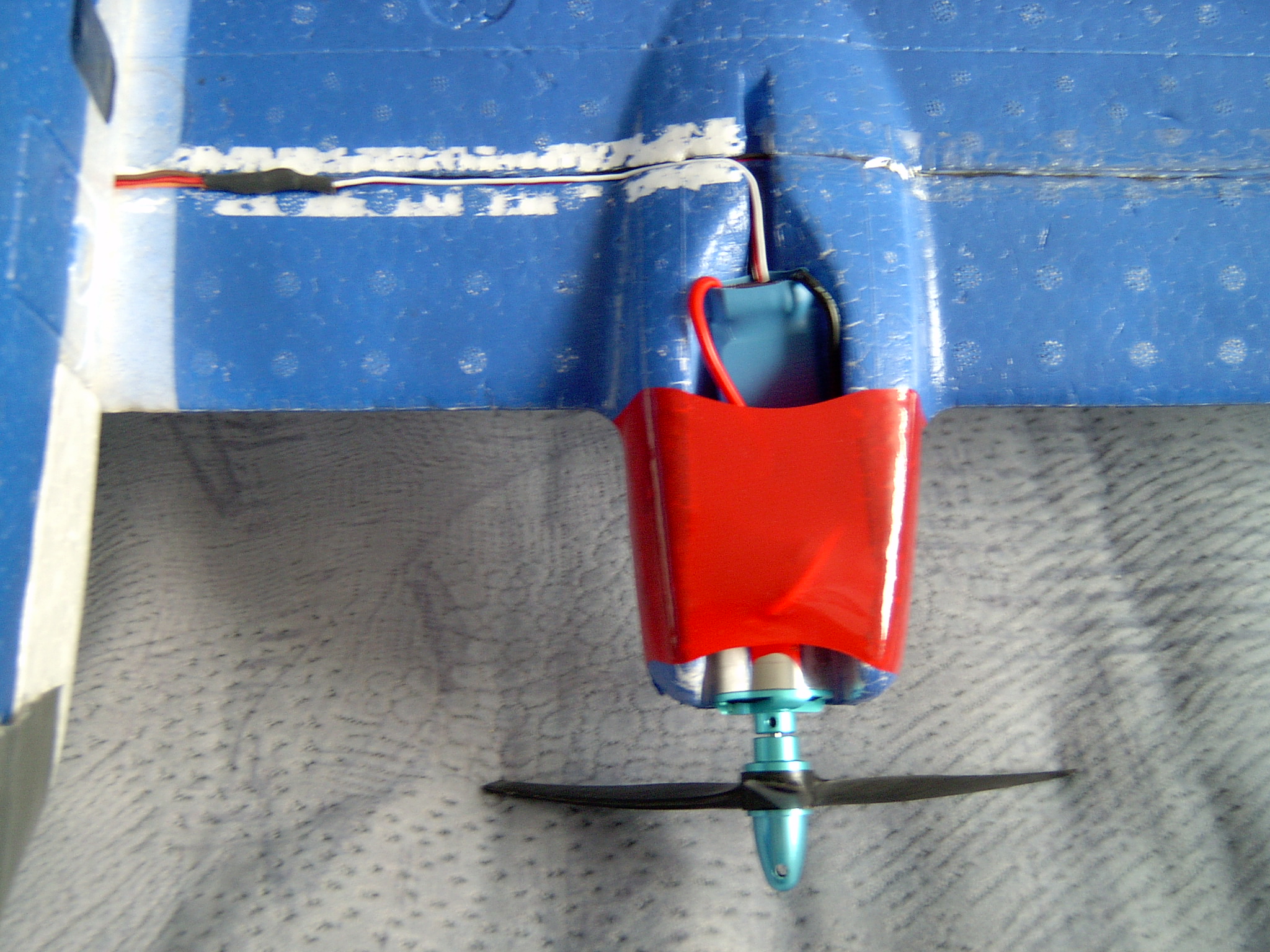

So ich bin gerade beim einbauen, da kommen schon die ersten Fragen. Am einen Regler habe ich das rote Kabel getrennte bevor es in das y-Kabel eingesteckt wird zwecks BEC-Spannung. Das ist so richtig denke ich.
Mein Problem ist eher die Einbaulage des Reglers, wo soll ich diese Unterbringen, ich wollte die ungern direkt an den Motoren befestigen zwecks optik und vor allem wegen der Länge der Kabel von Regler zu Akku...diese sollten nicht zu lange sein, oder bin ich da falsch informiert ?

Ich habe bei mir mittels Y Kabel die Kabel des Reglers verlängert, da die sonst nicht reichen und an dem neu gelöteten y-Kabel habe ich da ein rotes Kabel durchtrennt.
Ich habe den REgler mit der Bauelementseite (also nicht mit der Seite des Kühlkörpers) an der hinteren Schräge der Motorkondel befestigt (dort wo das originale Kabel für den Motor rauskommt). Und damit ich einen "Kühlkanal" habe, habe ich Akkuschrumpfschlauch um die Motorgondel gemacht. Bei anderen sehe ich auch immer, dass der REgler in der Motorgondel befestigt wird, lieber ein längeres Kabel von Regler zu Akku als von Motor zu Regler
Hier noch ein BIld wie es bei mir aussieht
- IM000770.JPG (1004.38 KiB) 1588 mal betrachtet

Wird es.Fabe hat geschrieben:Werde beide nach innen drehen lassen. Ich denke das funktioniert.
Grundsätzlich würde ich dazu neigen die Drehrichtung so zu wählen, dass der Luftwirbel vom Rumpf weg zeigt.
Drehrichtung anders herum hat bei einem zweimotorigen Flieger mit gegenläufigen Propellern nicht unbedingt negative Auswirkungen (Stichwort Seitenzug). Ich denke aber, dass die Wirbelschleppe ohne Behinderung durch Leitwerk und Rumpf noch einen Tacken mehr Dampf bringt.
Ein Link zum Thema Seitenzug und Wirbelschleppe:
http://www.rc-network.de/forum/showthre ... post238985
Da kann man vielleicht erahnen, was ich meine. Weg vom Rumpf halte ich für besser.
