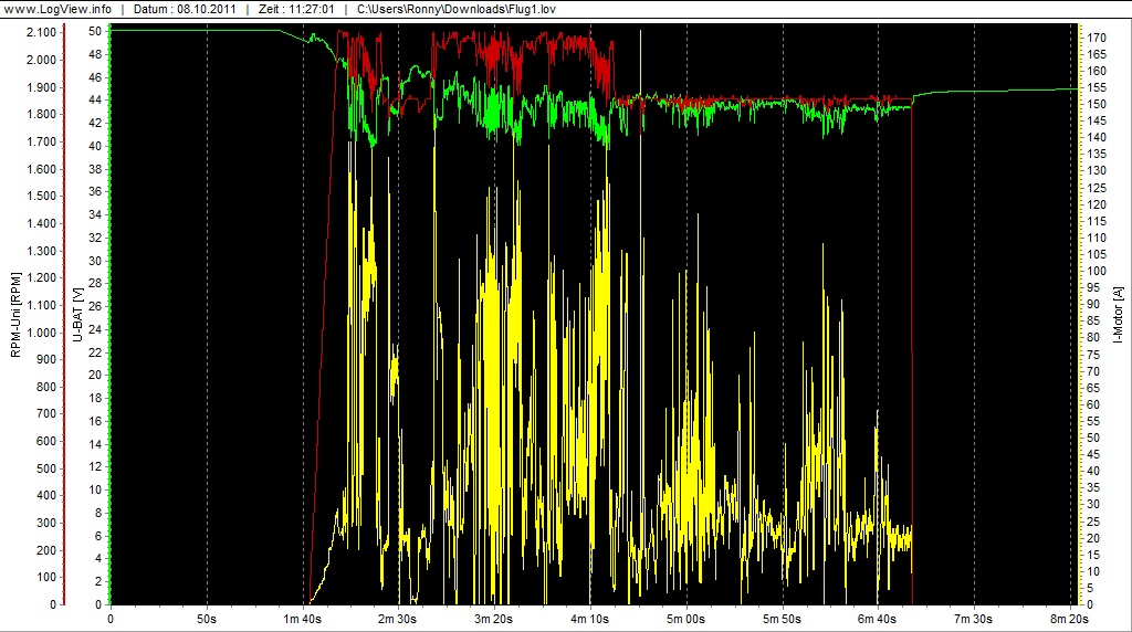

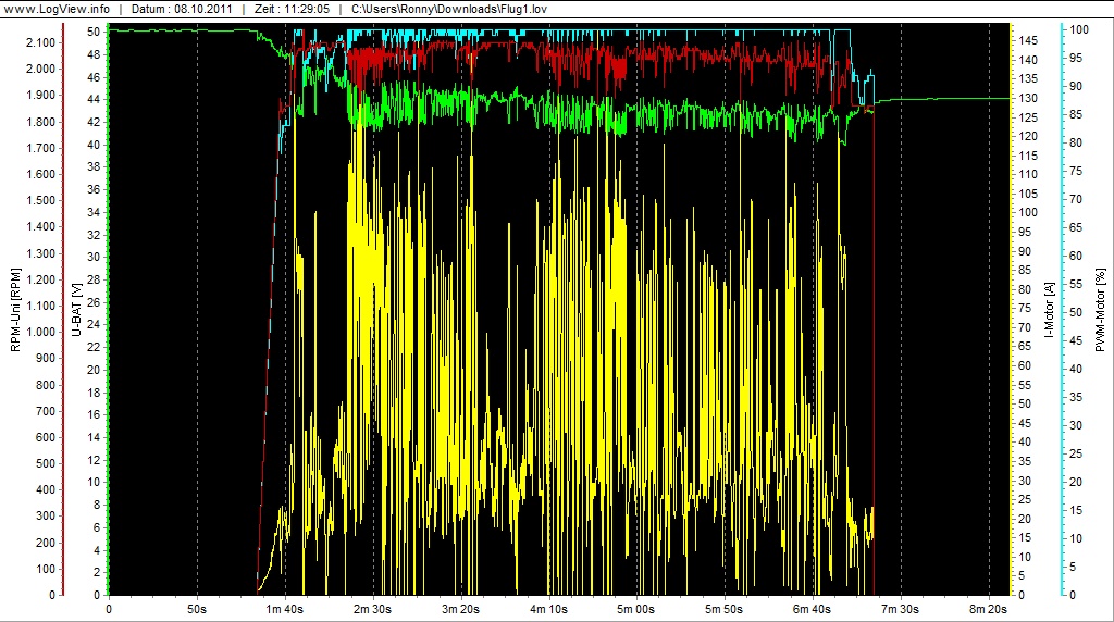

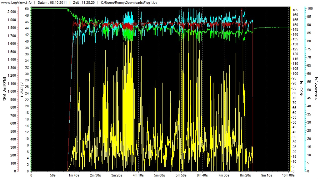

heute bin ich endlich dazu gekommen den Motor auszuprobieren. Er macht einen sehr guten Eindruck, sprübare Leistungsteigerung Akku, Motor und Regler bleiben deutlich kühler dabei. Diese Phänomen hatte ich auch schonmal mit einem anderen Motor von Basti für einen 450er Heli, obwohl der Motor mehr Leistung hat werden Regler und Akkus nicht so warm, die einzige Erklärung die ich dafür habe der Wirkungsgrad muß sich verbessert haben.
Mit dem 4035-500 konnte ich den Jive reproduzierbar in Idle 1 mit der Wall zum abschalten wegen Überstrom bekommen, das geht mit dem neuen Motor nicht hab es mehrmals probiert, da kommt auch der 200A Peak her, das ist eine Wall vollkommen gefühlslos gesteuert mit Nick und Pitch Vollausschlag. Am Anfang und Ende habe ich immer 10s Vollpitch Steigflüge gemacht. Wie man den Logs entnehmen kann Idle 1 hat eine Rotorkopfdrehzahl von 1850 und bricht maximal um 100 Umdrehungen ein, ist glaube eine Verbesserung vorher hatte ich Einbrüche auf bis zu 1600. In Idle 2 macht der Regler voll auf und der Akkus ist der begrenzende Faktor.
Danke Basti.
