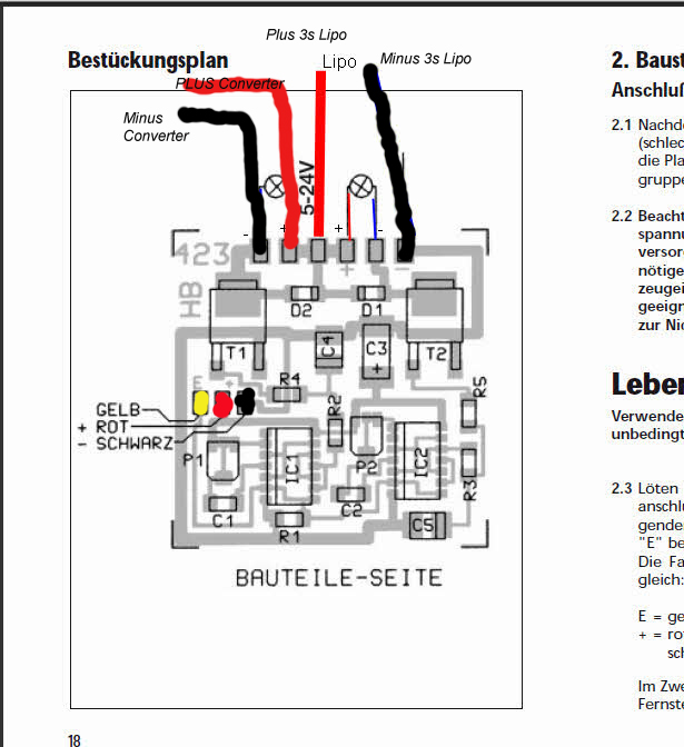

Wenn das egal ist Dann Sollte das aber gehen. Denn das Rechte Kabel auf meinem Bild ist ein minus Kabel. Da hängt von der Seite nur nich bisschen rot dran vom anderen Kabel.

Du hast aber entweder eine Lötbrücke, oder aber zumindest am Schaltkanal nichts angeschlossen.
an den gelben Kringeln gehört die Last angeschlossen.
Die Bildauflösung ist leider zu schwach um das exakt zu erkennen.
Auf jeden fall ist keine last angeschlossen.
Sepp

So der Schalter scheint nicht zu funktionieren oder ich bin einfach zu dumm dafür.
Ich hab die 3 Kabel angelötet wie eingezeichnet, also die die in den empfänger gehen. Danach habe ich folgende varianten probiert.
Variante a)
- Schalter Kopie.jpg (167.57 KiB) 1299 mal betrachtet
Danach habe ich es noch auf der anderen Seite probiert. Egal wie ich meinen Schalter an der Funke stelle, 0 / -100 / +100, leuchtet die Leuchtschnur. Also Strom geht durch den Schalter durch, nur eben kann ich nicht schalten....

Die man aber auch anders ausdrücken kann. Ich hätte die gleichen Probleme wenn solch ein Schalter nicht funktioniert, die Anschlüsse hat Fabe auf jeden Fall richtig gelötet. Was mir noch als mögliche Quelle eines nicht funktionierens einfällt ist der HInweis in der Produktbeschreibung das Schalters "bei Anlagen mit positivem Signal" Ich weiß zwar nicht mal ob es da welche mit negativem Signal gibt. Und auch nicht was für eine Relevanz das hat, aber scheinbar gehört es zum "funktionieren".

Ja so ist das korrekt angeschlossen.
Servokabel hast nicht versehentlich im Empfänger falsch angeschlossen?
Probiere mal statt dem Konverter ein anderes 12V Gerät wie 12V Lämpchen etc.
dann weißt ob es der Schalter oder der Inverter ist. der Inverter hat übrigens meist über 100V am Ausgang und ist bei Berührung tötlich, hier bitte besonders aufpassen und gut Isolieren!
Dreh auch mal an P1, eventuell steht das nur sehr ungünstig!
Sepp

Also sorry was soll solch ein Kommentar? Ich habe den Schaltplan gelesen und genau so aufgebaut. Wenn es dann nicht funktioniert Frage ich nach.
Es letzte mal habe ich falsch gelötet. Das stimmt, aber ich habe eben nicht die riesen erfahrung und hab deshalb nachgefragt.

Stecker ist richtig, inverter geht ja perfekt wenn ich ihn an Akku anschließe, bzw. So wie es jetzt gelötet ist dann leuchtet auch alles. Also liegt es nur am Schalter oder meinen lötkünsten.
Verschieden Kanäle habe ich getestet, Glühlampe noch nicht.

von dilg
Junge...
Punkt1: Was hast du wie wo gebrückt? Man erkennt auf dem Bildern garnix, und auch der Text lässt Fragen offen.
Modul schaltet ja "offensichtlich" den Minus, hast du den irgendwo gebrückt?
Punkt2: As simple as possible: ein 5V akku, eine 5V Birne oder ein Relais an den Ausgang.
Punkt3: ein schaltplan
Punkt4: selber aufgebauter Bausatz?
Punkt5: Liegt Spannung an der Basis von T1 oder T2 an?
#44 Re: Beleuchtung für Hype wow...!
