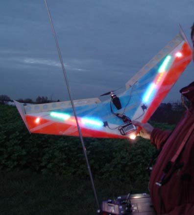

Also RC-Kanal-gesteuerte Schalter gibts wie Sand am Meer, sowohl fertig zu kaufen als auch Schaltpläne.
Das Internet spuck z.b. unter "RC-Schalter" hunderte Möglichkeiten. Such dir eine aus.
Früher war die Schaltung mit dem 4001-Logikgatter sehr beliebt.. auch die von Conrad angebotenen RC-SChalter basier(t)en darauf.
Modernere, Microcontrollergesteuerte Varianten wirst du auch finden. Ganz faule nehmen eine alte Servoelektronik dafür und schalten statt des Servomotors ein Relais o.Ä. nach.
Einen extra Akku für die Beleuchtung braucht man i.d.R. bei einem E-Modell nicht mitschleppen, da kann man sich normalerweise problemlos beim Antriebsakku bedienen.
Bei so ner Schaumwaffel kannst du auch versuchen, einen Strang ordentlich heller LEDs per Schnitt IN den Schaum einzubringen - so mach ich das bei meinen Mini-F4Y (der durfte gestern mal wieder ins Dunkel starten). Das ist dann von beiden Seiten sichtbar. Da sind dann aber Lecuhtstreifen mit ordentlichen LEDs sinnvoll - die "durchgehenden", auf Entladung basierten Leuchtschnürchen sind dafür etwas zu schlaff.
Ein zusätzliches Klötzlein mit 3 LEDs an jedem Flügelende bringt mir eine Farbcodierung ins spiel (Rot=ich sehe die OBERSEITE meines Modells, Grün: ich sehe UNTERSEITE meines Modells, Weiß: der Flieger kommt auf mich zu), welche die Fluglageerkennung deutlich erleichtert.
