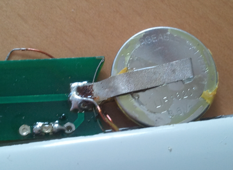

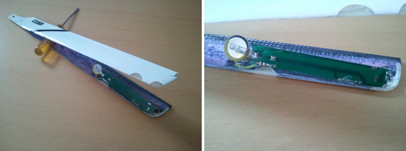

in den 325er Align Nachtflugblättern sind "LIR1620" verarbeitet. Diese haben 3,6V. Allerdings sind die "Akkus" nicht in der Blattwurzel eingeklebt, sondern im Abstand von 21cm (von Blatt-Befestigungsauge gemessen).
Ich habe mal eben ein 325er Blatt extra für das Forum geschlachtet. 8)
Sorry wegen der schlechten Bildqualität, meine Kamera ist schon wegen dem Umzug verpackt.
325 Nachtflugblatt.jpg (94.68 KiB) 1671 mal betrachtet
325 Nachtflugblatt Akku.jpg (162.94 KiB) 1671 mal betrachtet
viele Grüße
Mirko

Krass , Danke Mirko!
grüße Michael
#35 Re: Laden von Nachtflugblättern
jetzt aber bitte wieder ordentlich zusammentüddeln :mrgreen:
