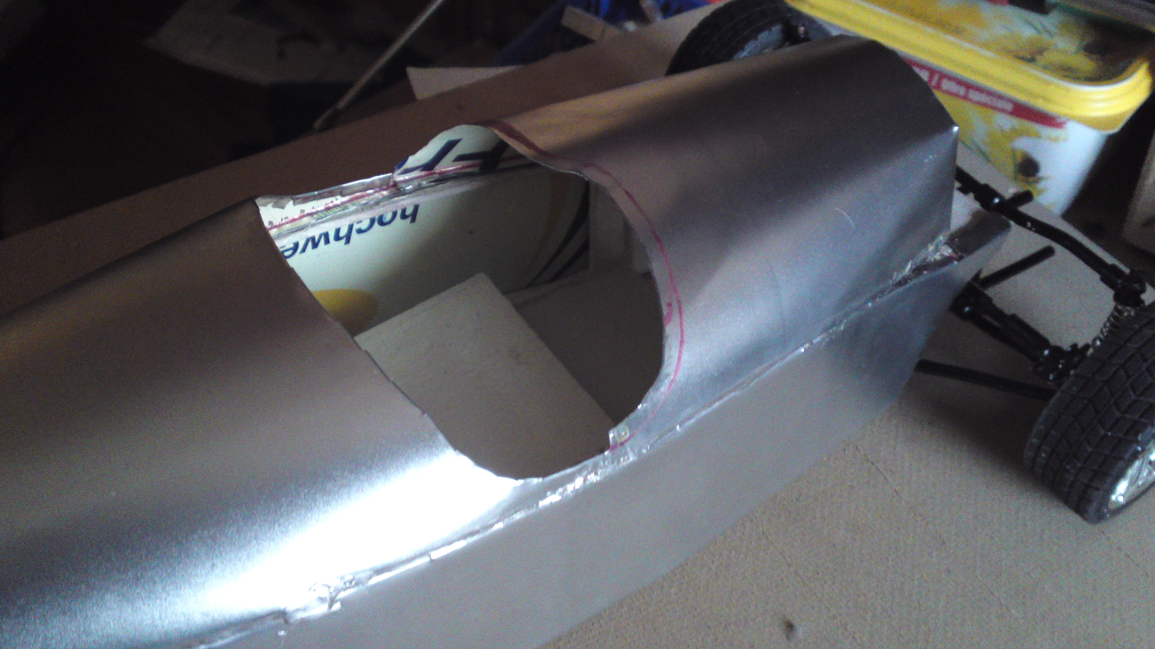

Das erste Blech ist dran und das zweite kommt auch noch heute dran.
#34 Re: Bau eines Mogan Threewheelers
Verfasst: 07.10.2011 22:30:46
von Max1234

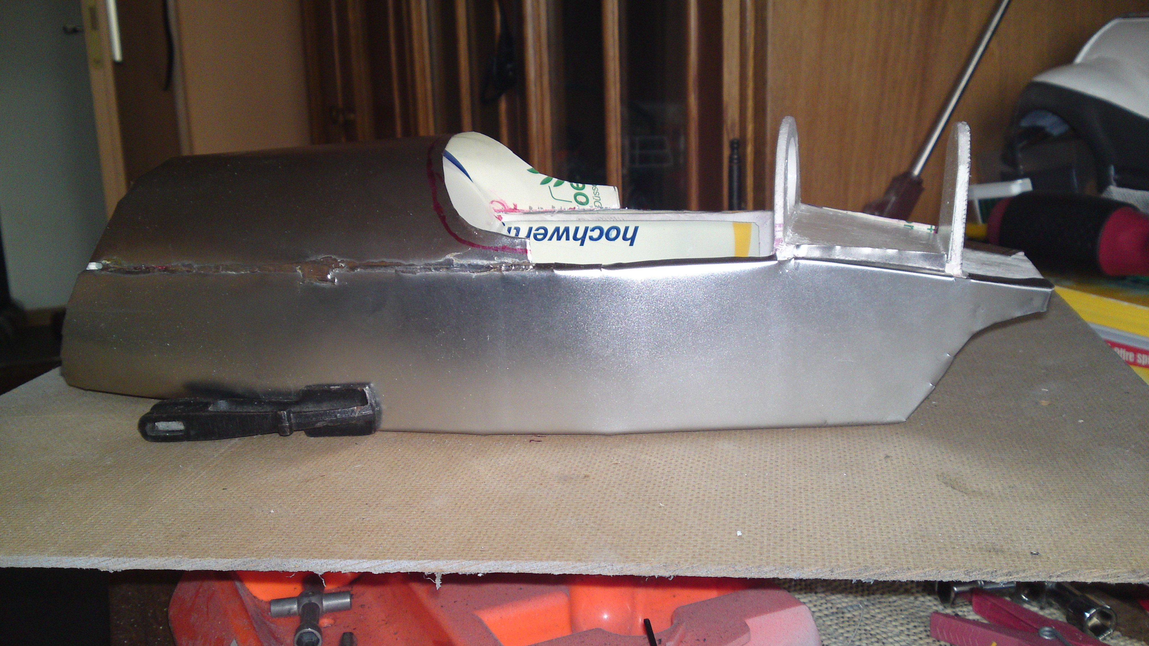

Das zweite Blech ist auch dran,alles ohne löten nur geschickt ab gekantet damit ich die Karosse zum lackieren komplett von dem Holzgerüst runter kriege.
Und jetzt ist nach 14 Stunden Feierabend.
#35 Re: Bau eines Mogan Threewheelers
Verfasst: 08.10.2011 12:29:17
von Max1234

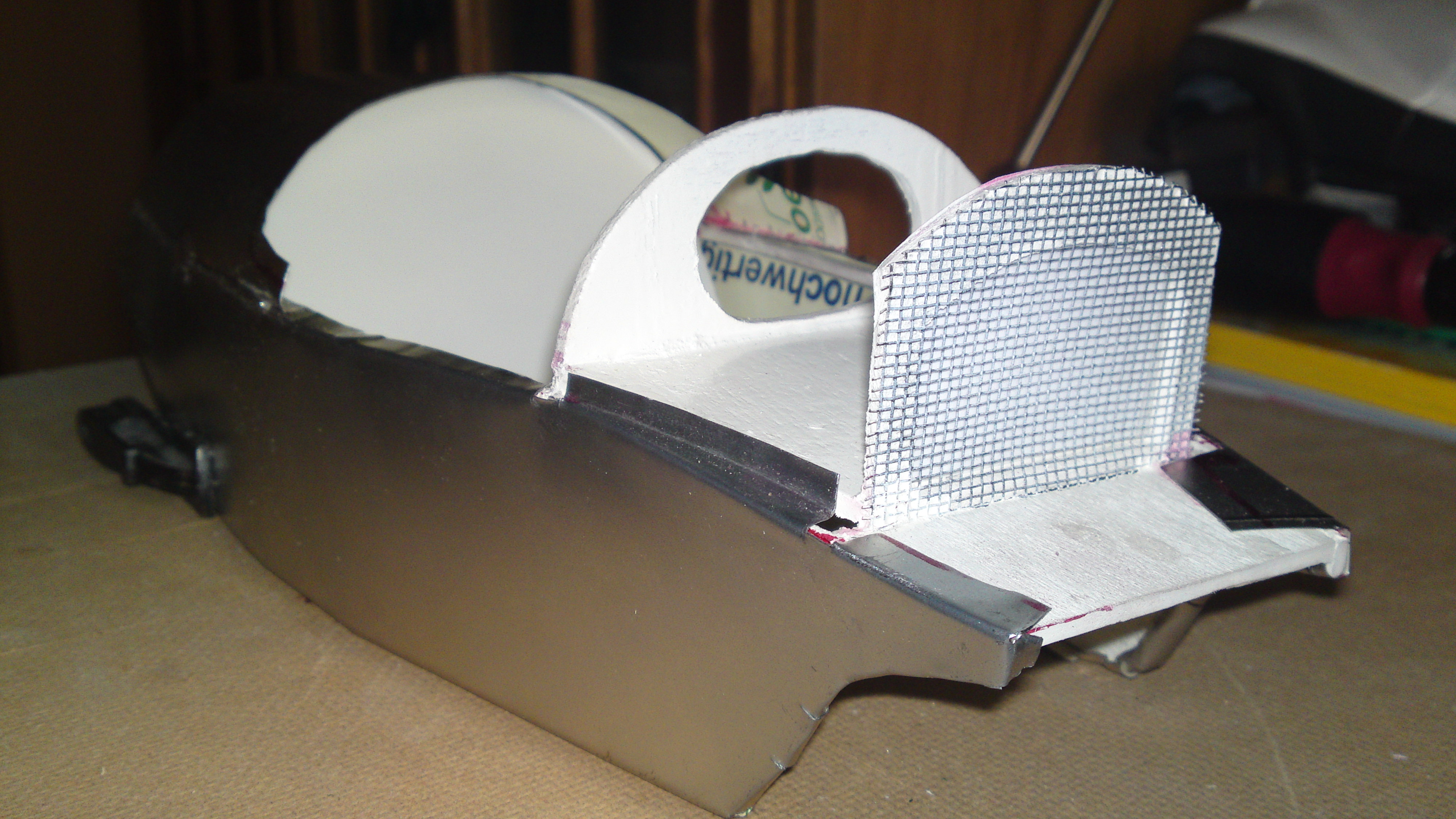

Das ist das Ergebnis von heute nach 3 Stunden,vielleicht schaffe ich ja die Front heute noch ohne der Kühlerverkleidung.
#36 Re: Bau eines Mogan Threewheelers
Verfasst: 08.10.2011 18:01:50
von Max1234

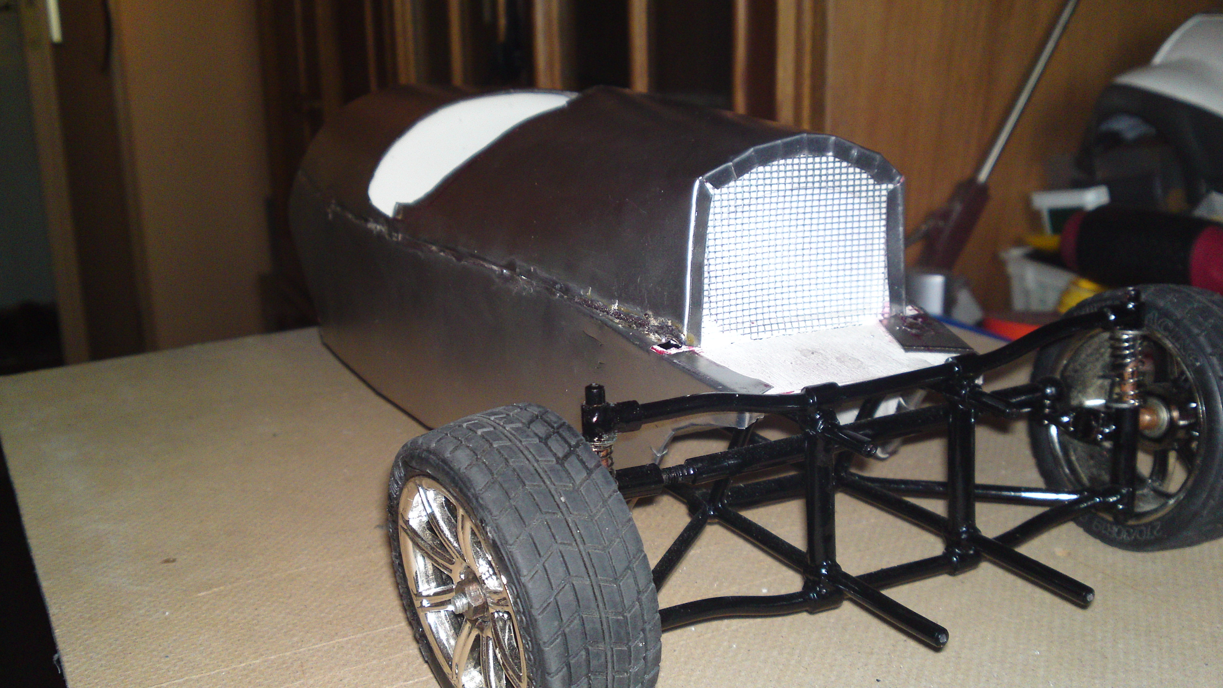

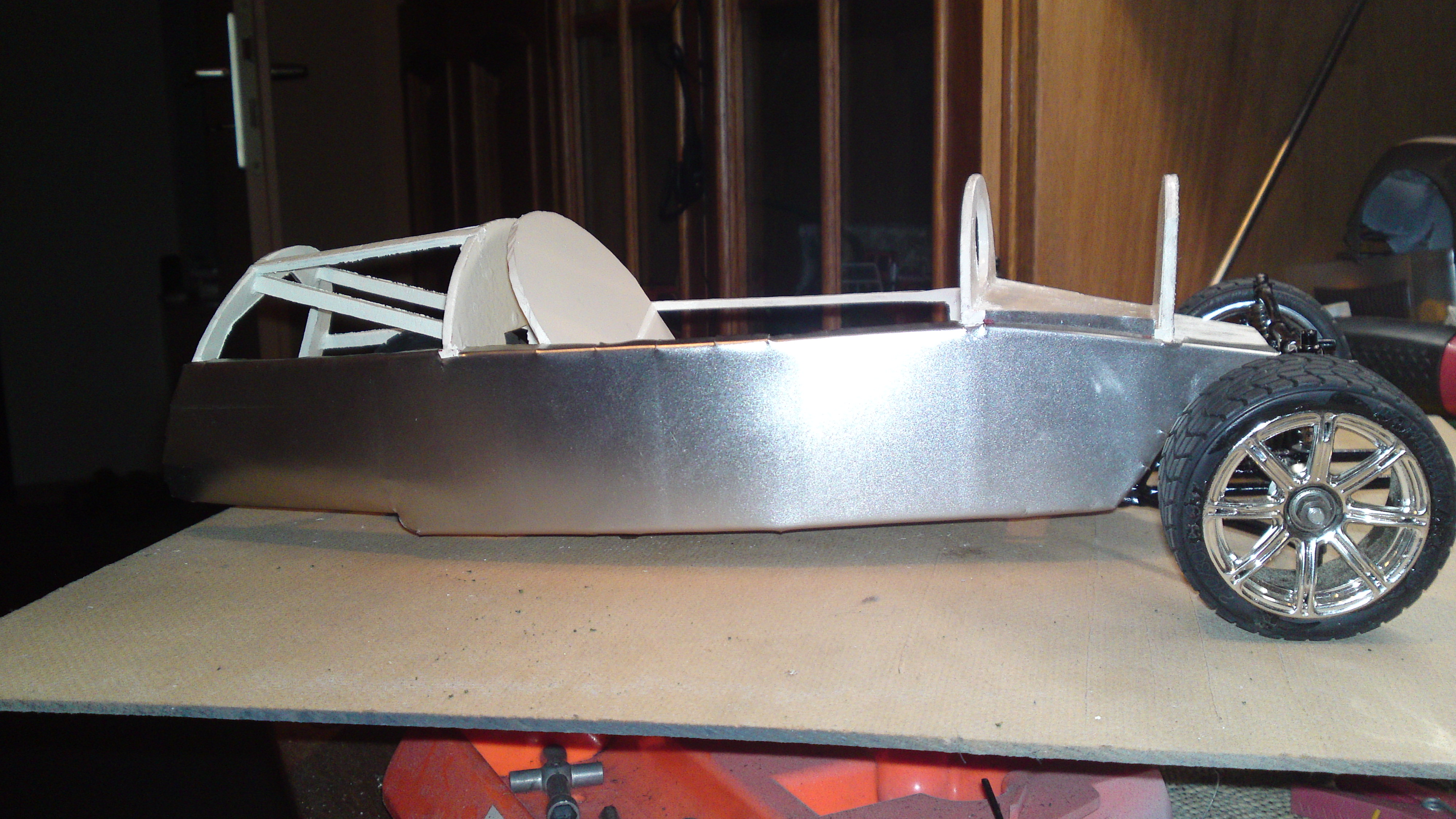

Bis auf den Kühler ist das Blechkleid fertig,die Schnittkanten noch umbördeln.

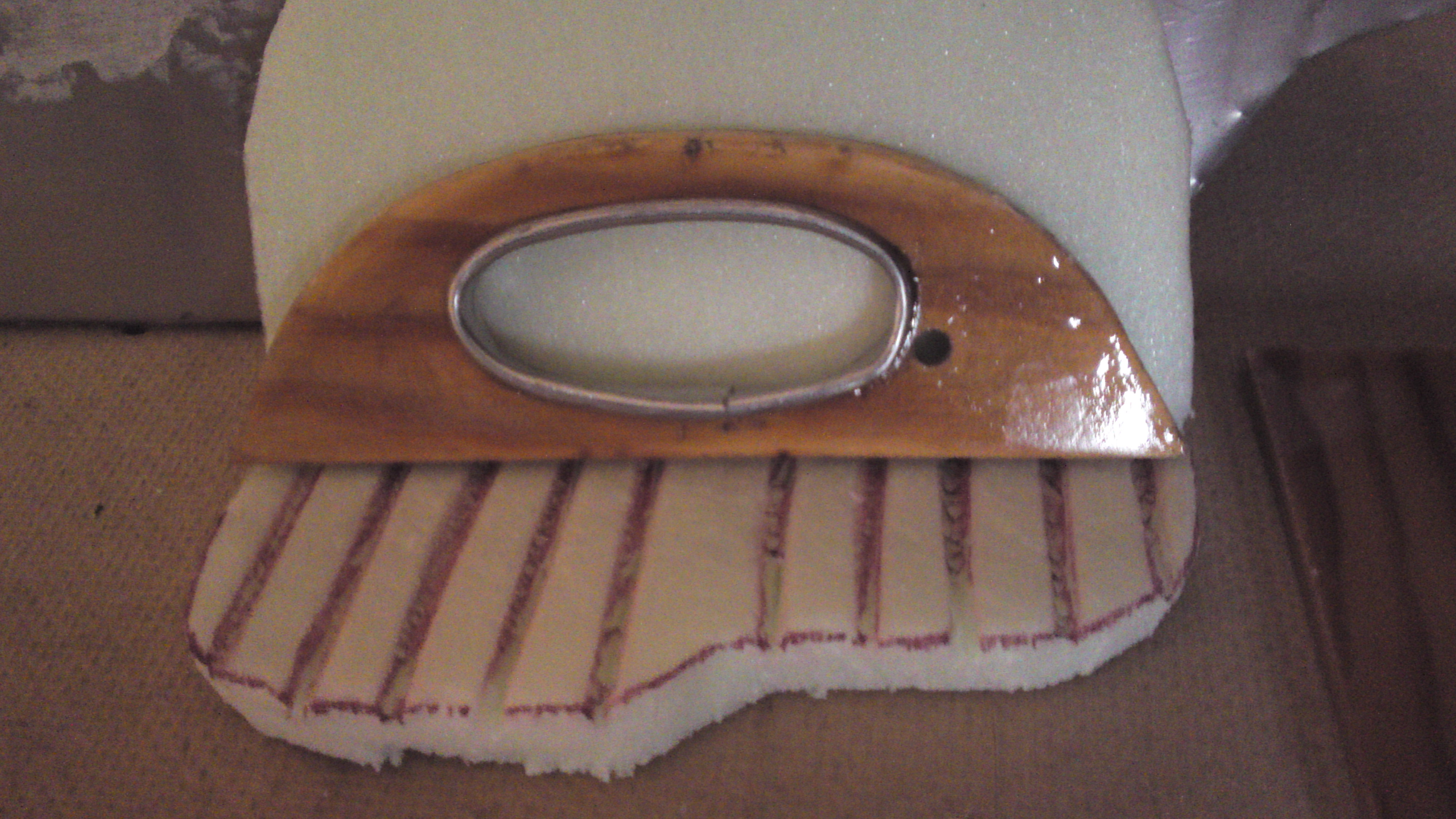

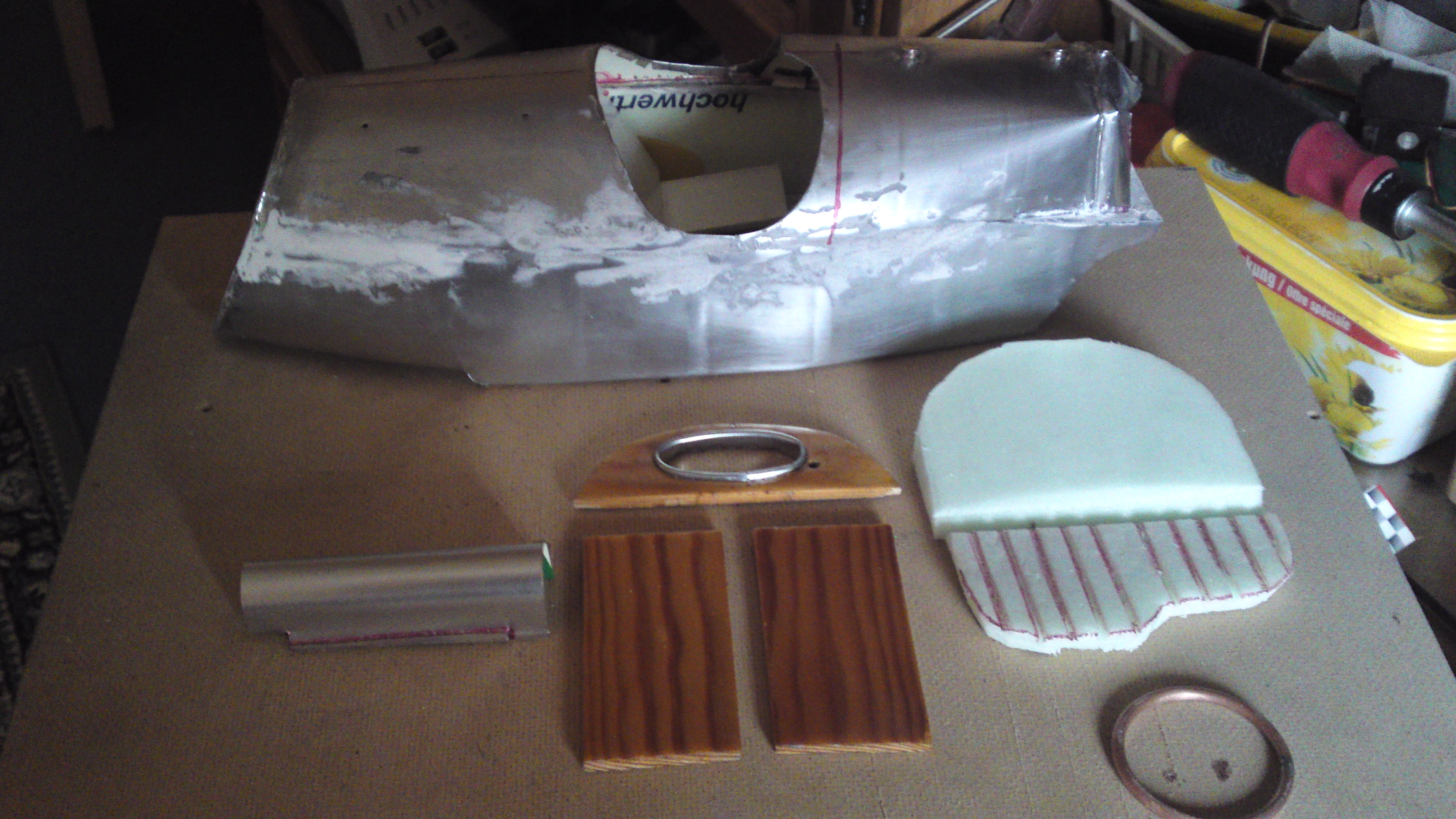

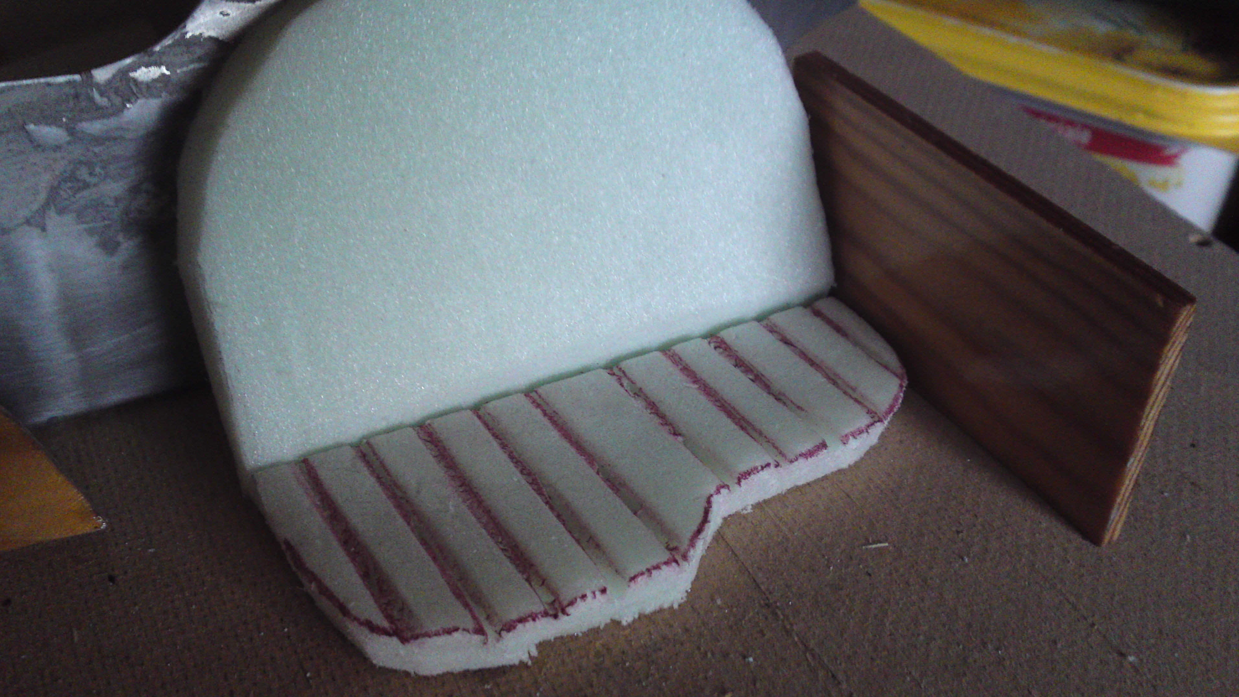

Im Moment habe ich einige Kleinteile gemacht,Sitz,Innenverkleidung,Armaturenbrett,Tunnel und das Lenkrad angefangen.
Mit was klebt ihr Styrodur?
#43 Re: Bau eines Mogan Threewheelers
Verfasst: 10.10.2011 13:53:31
von Crizz
UHU Por dürfte am besten klappen.
#44 Re: Bau eines Mogan Threewheelers
Verfasst: 10.10.2011 14:05:45
von Max1234
Danke Crizz wed ich 15.00 Uhr mal zum Bastelladen gehen.
#45 Bau eines Mogan Threewheelers
Verfasst: 10.10.2011 18:50:41
von Fabe
Uhu Por oder wenn's schnell gehen muss 5 Minuten epoxidharz von Uhu. Ist aber im Verhältnis sehr teuer zu Uhu Por.
Heißliefet geht auch, darf aber nicht zu heiß sein da sonst das depron schmilzt und hart wird.
