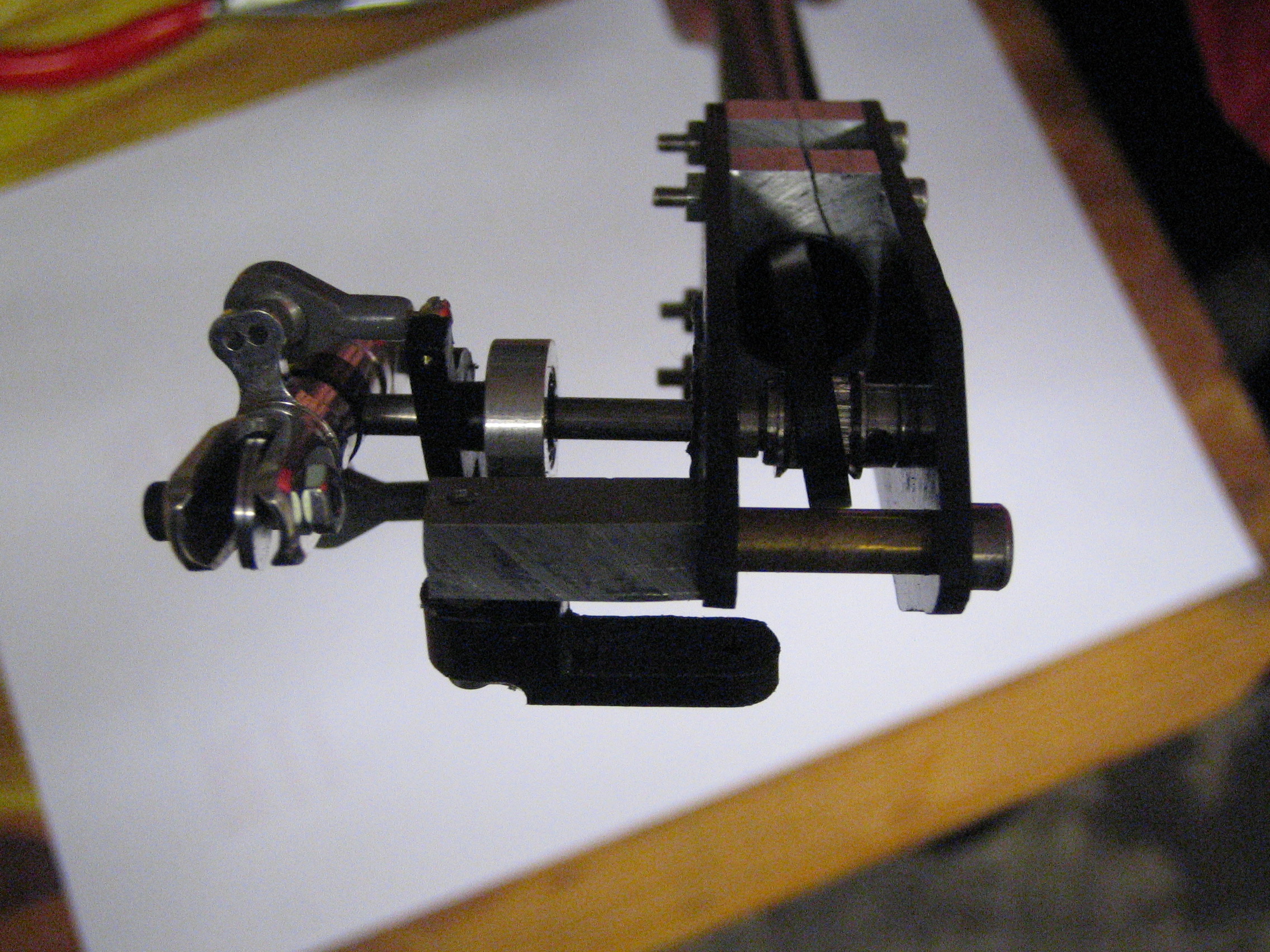

Beitrag von Bohn Jon Bovi »
so ein teil hab ich mir laminiert....
Herzliche Grüsse
Anselm

Um Wolfgang nicht zu ärgern zerr ich den passenden thread mal hoch...
Das kling gut!! Wie lang hast du da dran geschnitzt und womit hast Du die Bohrung gemacht (Standbo.)??
Wenn das kein all zu großer Aufwand ist könntest Du mir vielleicht eine
Kopie anfertigen?!?!?
Basti :evil5:
Elektronen sind rot!!!
Bohn Jon Bovi
Beiträge: 227
Registriert: 01.11.2005 17:43:58
Wohnort: Appenzell, AI
#36
ich hab das auf der drehmaschine mit meinem vater nach koordinaten gebohrt.
hab nur 3 versuche gebraucht bis es einigermaßen passte. jetzt muss ich nur noch ne lösung für die anlenkung finden und dann isses fertig.
aufwand ist eskein großer
die frage ist nur ob es was bringt.
ist ja doch relativ schwer...
Herzliche Grüsse
Anselm

#37
Beitrag von Basti »
Bilder!!!!! :shock:
Und fräs doch noch eins für mich?!
Für die Anlenkung würd ich nen CFK streifen einpassen und kleben...
Sollte reichen?!
sodala
äh, wie poste ich denn eigentlich bilder???
Herzliche Grüsse
Anselm

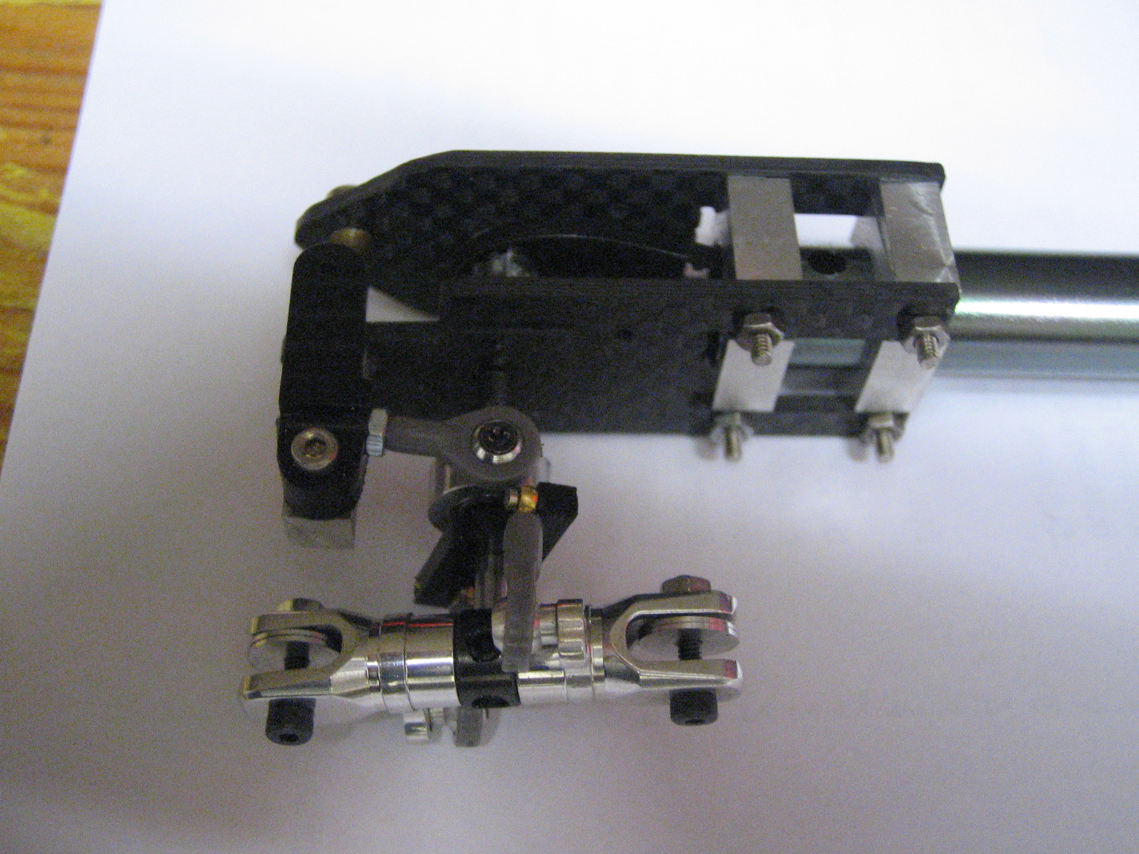

halo
hujuuuu ich habs geschafft!!!
mit agrumibrücke
mit agrumibrücke
Herzliche Grüsse
Anselm

#44
Beitrag von Shadowman »
Und was wiegt das gute Stück?
Bohn Jon Bovi
Beiträge: 227
#45
naja,
das ist der klitze kleine nachteil...
mit rohr und riemen, ohne blätter : 50g
Herzliche Grüsse
Anselm
