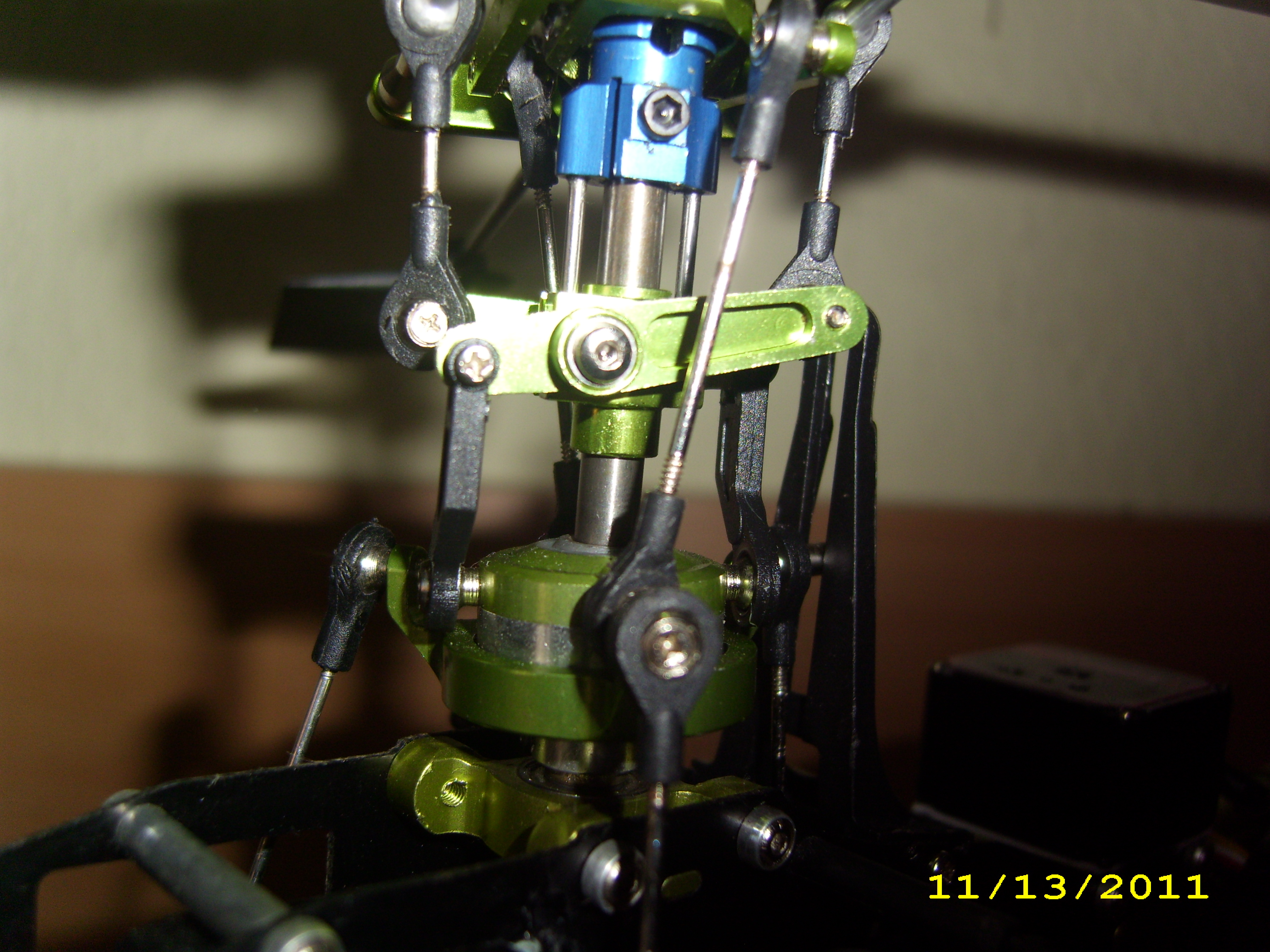

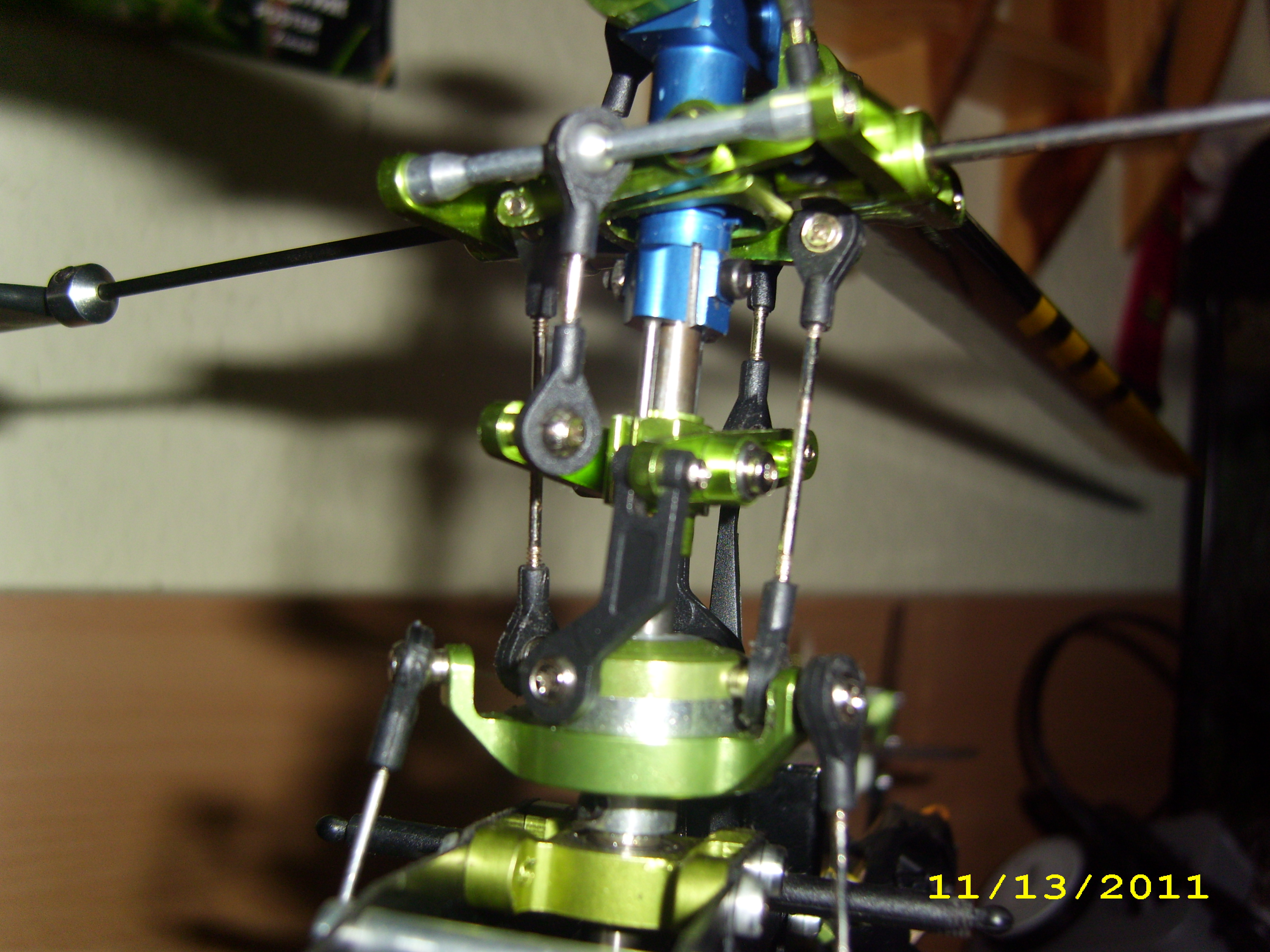

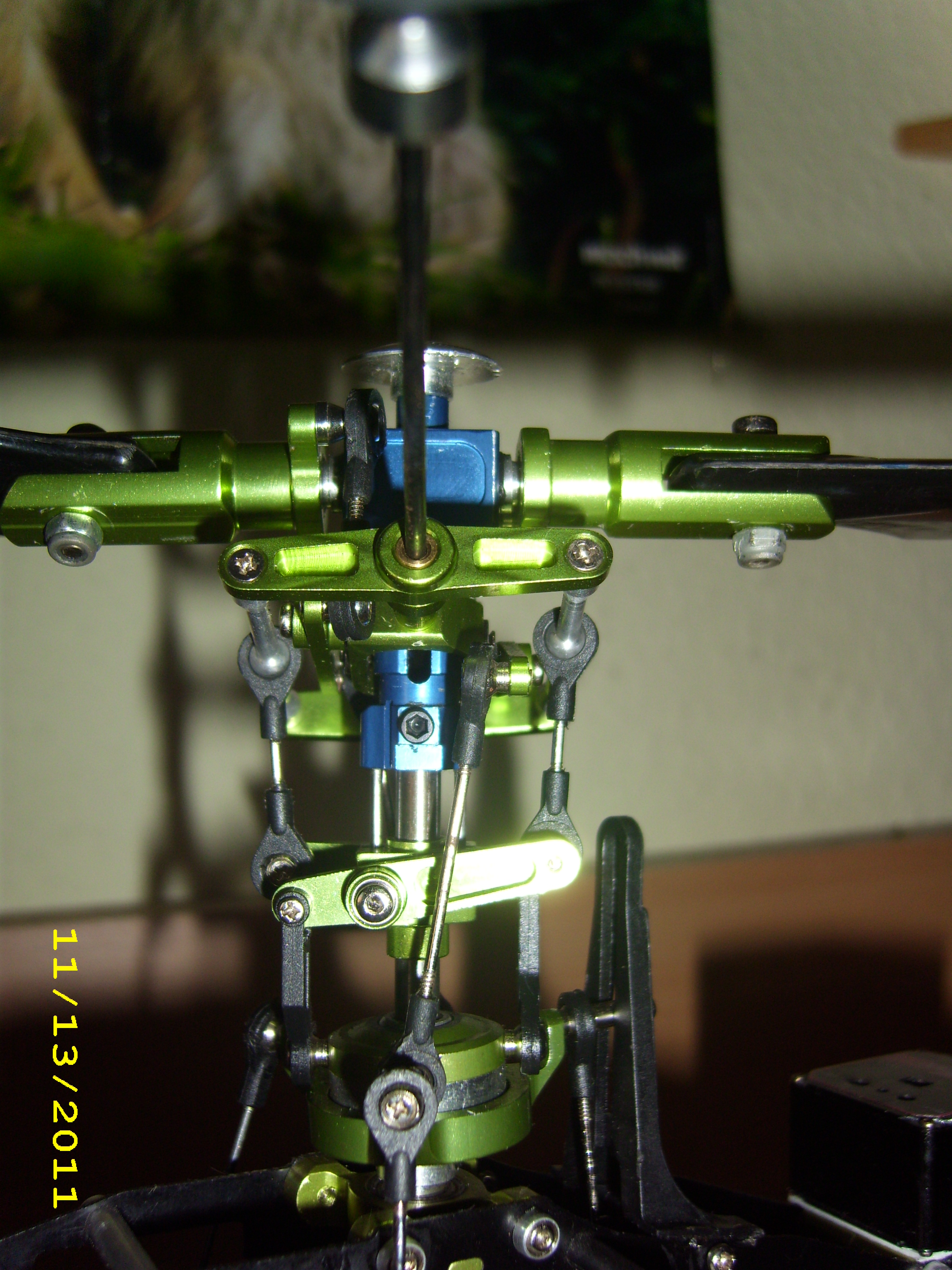

Zu den Bilder:

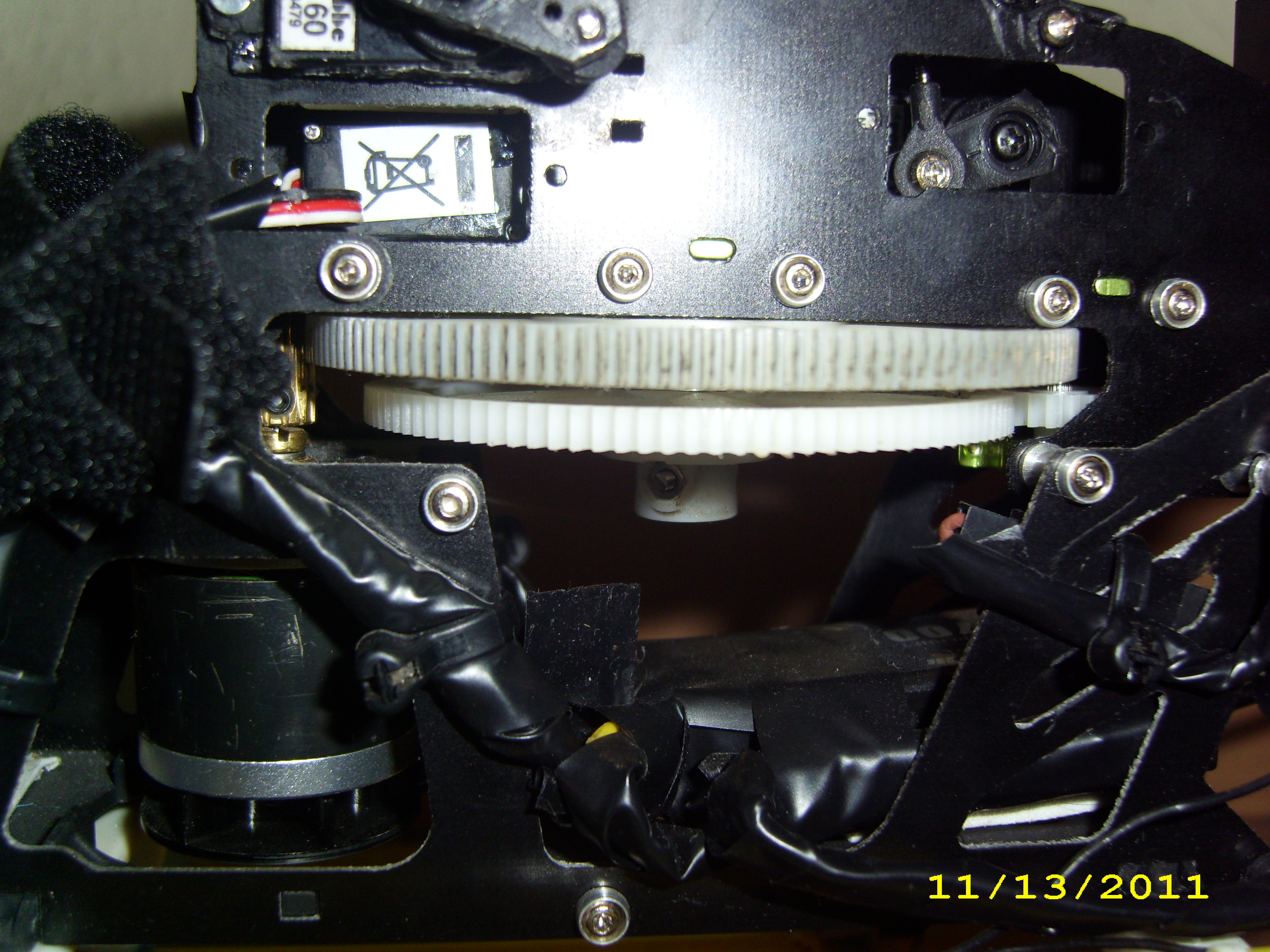

-Hauptzahnrad: Irgendwie hab ich das gefühl, das sitzt zu hoch. Meiner Erinnerung nach, hat das nach oben 1mm Spiel und nach unten, nur AR-Zahnrad wenig.
-Rollservo rechts: Servo verkehrt? das Gestänge is schon sehr schräg..
-Wenn ich den Rotorkopf so sehe, kommt bei mir die Erinnerung an einen HK, den ich einfliegen durfte: Flog sich sehr "indirekt auf pitch". Schon _alles_ einzeln auf Leichtgängigkeit überprüft? auch den Pitchkompensator selber, ob der auf der Welle schön leicht gleitet?
Sonst fällt mir leider nicht viel auf... in diesen Stadium zerlege ich üblicherweise meine Helis komplett, und schau mir das genauer an.

das HZR sieht so hoch aus, schleift es etwa am Lagerbock? Mir ist beim 500er die Pressung verrutscht das die Aluaufnahme abgeschliffen wurde und keine Leistung mehr da war.dilg hat geschrieben:Irgendwie hab ich das gefühl, das sitzt zu hoch. Meiner Erinnerung nach, hat das nach oben 1mm Spiel und nach unten, nur AR-Zahnrad wenig.

Das sehe ich genau so... kann es sein, dass die HRW - ähnlich wie beim Rex 450Pro - auch nur in eine Richtung passt und du sie falsch herum eingebaut hast??Feldflieger hat geschrieben:das HZR sieht so hoch aus
Was sagen denn die Lager... laufen sie "rund"?
Ich kenne es nur von meiner Mühle, nur die Welle mit komp. Kopf durchgesteckt und die dreht einige Runden wenn ich sie nur mit der Hand "andrehe".
Zieh doch mal das HZR komplett ab und dreh nur die Welle mit Kopf und vergewisser dich, das sie egal wie rum passt... irgendwo ist doch der Wurm drin.

Sach mal hat das Ritzel nur 2mm Angriffsfläche oder täuscht das auf dem Bild? Sieht so aus als ob HZR zu hoch oder Ritzel zu tief?KoaxKalli hat geschrieben:ne leider nicht. Das war ein Hubschrauber aus vielen Hubschraubern. Einer meinte das es eine Mischung aus 450Sport, 450 Pro,450 SEV2 und SE sei.

Hier mal ein Vergleich... so sieht's bei mir aus. Und, ich sehe es auch gerade... Ritzel etwas zu hoch... und noch besser, man muss erst ein Bild machen, um den Ditsch im Auro- Zahnrad zu sehen, den man zwar die ganze Zeit gehört, aber nicht gefunden hat...
Wie sieht's denn bei dir mit dem Zahnflankenspiel aus?? Zahnflankenspiel einstellen
