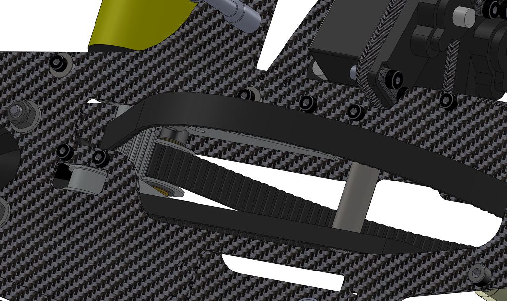

#36 Re: Als Weihnachtsüberraschung gibt es erste Bilder vom WARP
@Sebastian:
Vielen Dank für das Sneak Preview!
Ich bin kein Fan von Bauchpinseleien, daher gleich mal ans Eingemachte:
Ich selbst habe vor 6-7 Jahren Erfahrungen mit einem einstufigem Hauptriemengetriebe gemacht, daher folgende Frage:
Ich nehme mal an das sich das Übersetzungsverhältnis im marktüblichen Bereich von ca. 10:1 bewegt?!
Hat der Hauptriemen eine Umlenkrolle am Motorritzel, mit der der Umschlingungswinkel deutlich erhöht wird?
Wenn dein, dann solltet ihr da mal drüber nachdenken.
Bei meinen damaligen Versuchen ist das Motorritzel schon bei relativ wenig Last durchgerutscht, "obwohl" 4-5 Zähne gleichzeitig im Eingriff waren.
Viele Grüße und viel Erfolg,
Chris

#37 Re: Als Weihnachtsüberraschung gibt es erste Bilder vom WARP
Hallo Chris,
ein Bild sagt mehr als tausend Worte.
Sebastian
Sebastian
- STEP51.JPG (145.51 KiB) 3036 mal betrachtet

#38 Re: Als Weihnachtsüberraschung gibt es erste Bilder vom WARP
kennst Du den protos? der hat zwischen HZR und ritzel nochmal ne umlenkung.
der riemen nimmt so n paar zähne mehr am ritzel mit.

#39 Re: Als Weihnachtsüberraschung gibt es erste Bilder vom WARP
Wir haben keine Umlenkrolle im Lastrum, aber im Leertrum wird mit einer Umlenkrolle der Umschlingungswinkel deutlich vergrößert. Man erkennt es im oberen Bild.

#40 Re: Als Weihnachtsüberraschung gibt es erste Bilder vom WARP
das foto war grade aber noch nicht da, oder?!?
gibt es vor- oder nachteile für last oder leertrum?
rein bauchmäßig würde ich die lastseite nehmen
Gruß, Flo
Sebastian Zajonz
- Beiträge: 459
- Registriert: 07.11.2005 14:55:30
- Wohnort: Öhringen
#41 Re: Als Weihnachtsüberraschung gibt es erste Bilder vom WARP
Ja, im Lasttrum wird eine Umlenkung viel größere Verluste bringen. Die Lagerreibung erhöhen usw.
Im Leertrum wird der Riemen ohnehin entlastet. Andruckrollen z.B. gehören aus diesem Grund immer in den Leertrum.
Auch etwaige Riemenspanner müssen im Leertrum positioniert werden - alles andere würde zu oszilation führen.
Theoretisch erlaubt die Konstruktion des Riemenumlenkrollenträgers auch beidseitig eine Umlenkrolle.

#42 Re: Als Weihnachtsüberraschung gibt es erste Bilder vom WARP
@Sebastian:
Okay, das sieht schon ganz vernünftig aus!
Dann wollen wir mal sehen wie lange so ein Riemen hält.
Mir persönlich gefällt der Motor hinten nicht so gut, aber das ist Geschmackssache.
Wie sieht denn das Riemenrad am Heckrotor aus?
Ist das groß genug und genug Zähne im Eingriff, damit dort keine Zähne überspringen?
Ansonsten muss ich sagen:
Endlich mal ein anderes Design! Das gefällt mir sehr gut!
Endlich mal kurze Wege! (Leider nicht zwischen Regler und Motor, aber irgendeinen Kompromiss muss man ja eingehen)
Die verschiebbare Motorplatte zum Riemenspannen gefällt mir sehr gut! (da hat doch einer bei mir abgekuckt
Ach Quatsch, ich hab das auch nicht erfunden)
Die starre Kopfdämpfung (ich unterstelle mal das sie starr ist?!?!) gefällt mir leider gar nicht. Dadurch wird es unmöglich sein sehr niedrige Drehzahlen zu fliegen.
Alles in allem: Clean, simple, light! Das macht eine gute Konstruktion aus!
Glückwunsch!
Viele Grüße,
Chris
Glückwunsch!
Viele Grüße,
Chris
