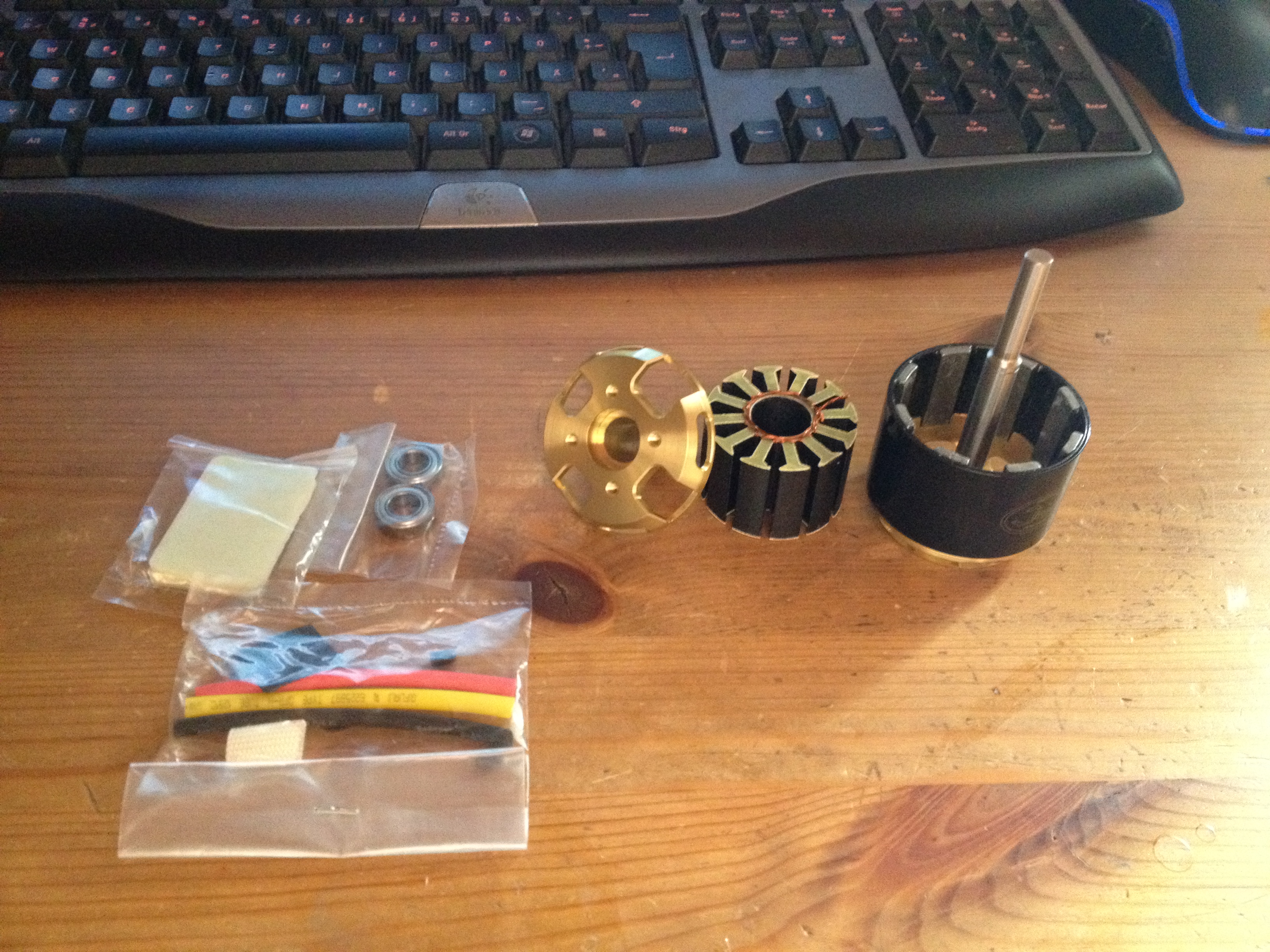

So heute kam der Motorbausatz, leider aber noch nicht der Draht. Hab bei Elosal auf Rechnung bestellt, da steht Lieferzeit 7-9 Tage, ich hoffe der kommt noch die Woche ( Hab am Montag die Bestellbestätigung erhalten).
Also alles ersteinmal ausgepackt und nen Photo gemacht, das ist ja das was die meisten sehen wollen denke ich doch:

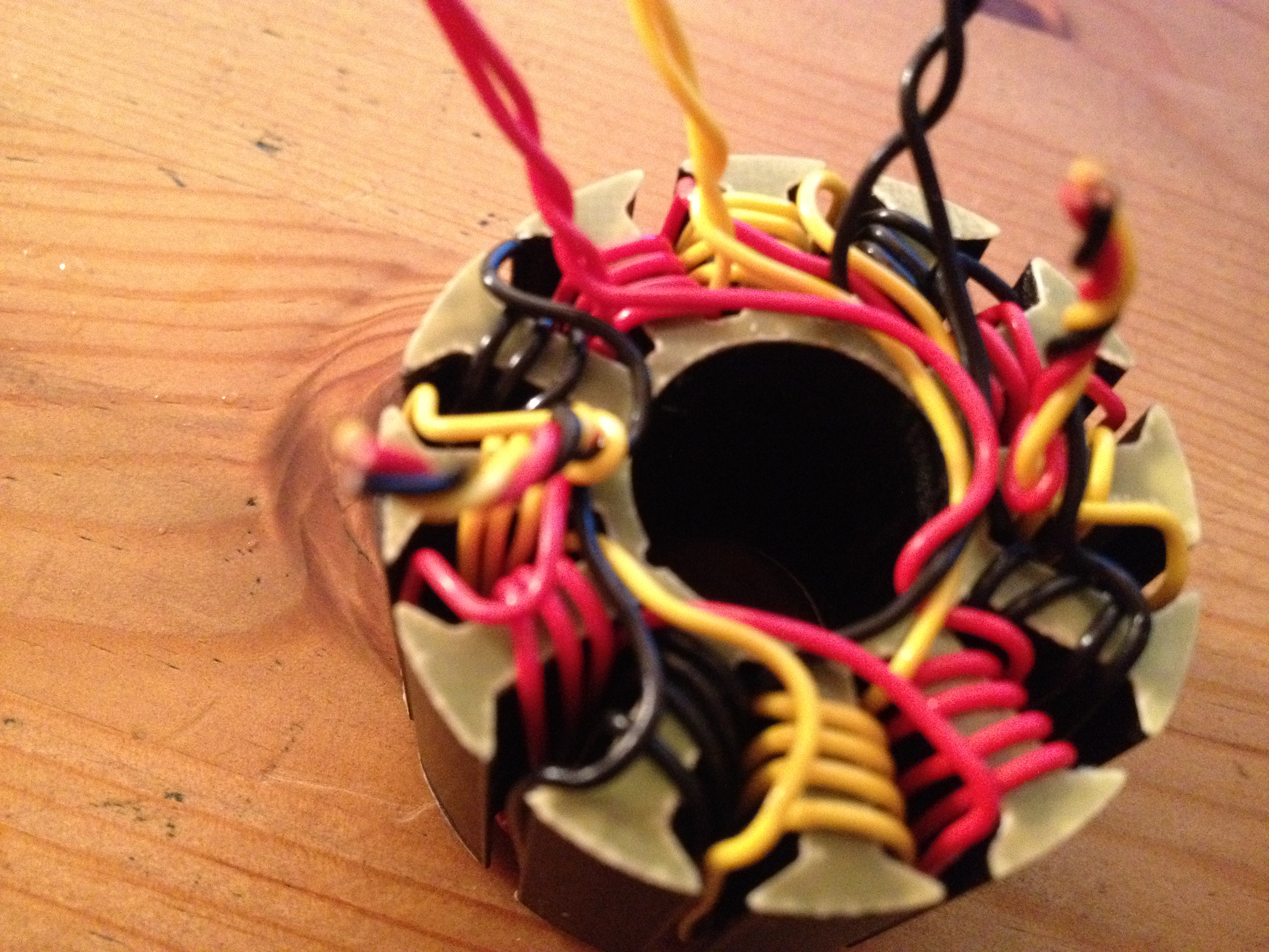

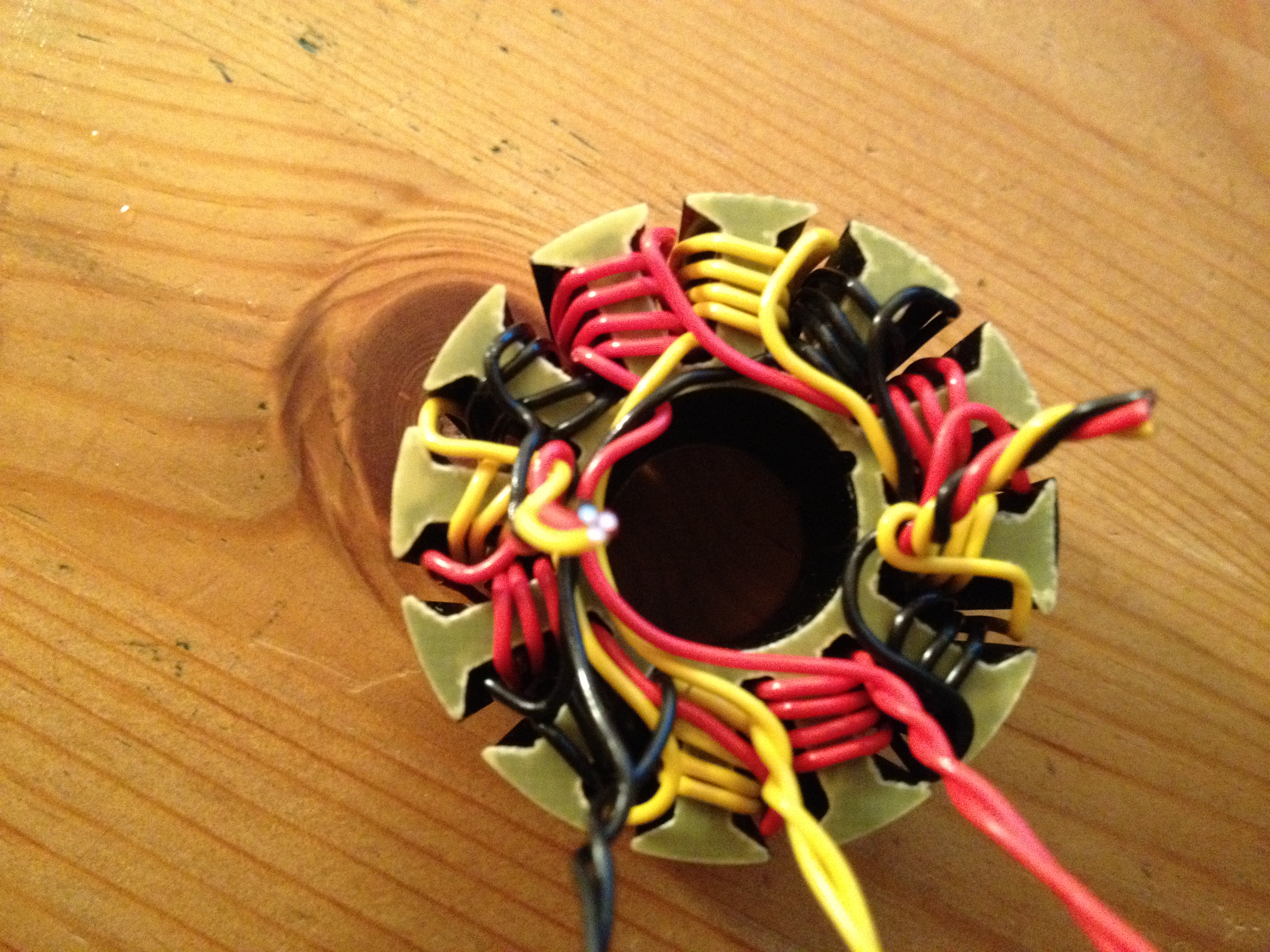

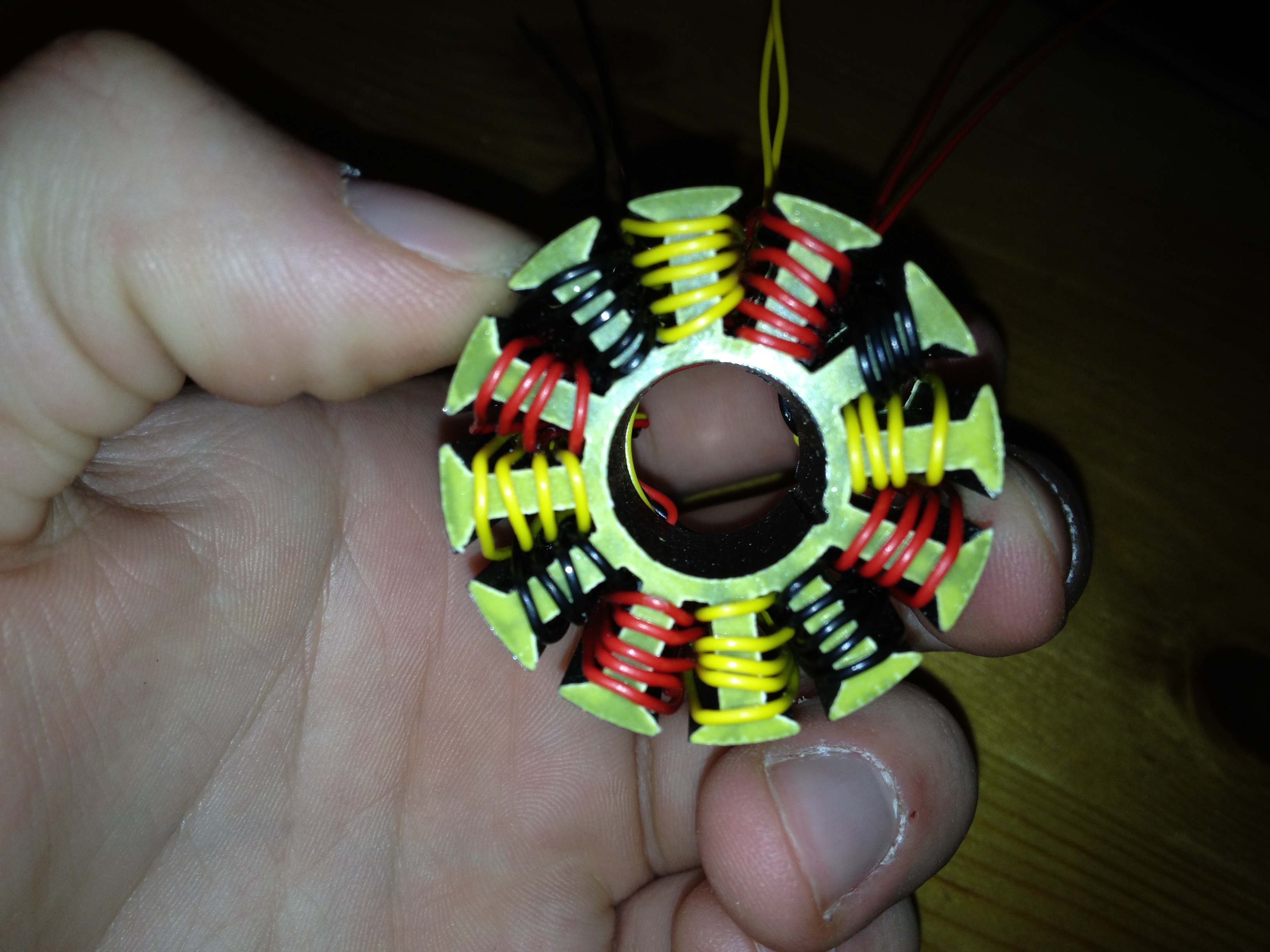

Danach hab erstmal ein altes Telefonkabel geopfert und den Motor damit "testgewickelt" um die Länge des benötigten Drahtes festzustellen und bitte hier mal einer der Profis drüberzuschauen ob ich richtig gewickelt habe. Das bezieht sich vor allem auf der Wickelrichtung des "zweiten" Stratorarms der gleichen Gruppe. Wenn ich das richtig verstanden habe (ABCABC/ABCABC) nach meinem Wickelschema, muss ich den in die gleiche Richtung wickeln wie den ersten.
Hier die Bilder dazu, ich hab 3 Farben benutzt, damit man es besser sieht.
Leider ist das Kabel doch sehr weich, weshalb es nicht genau dort liegen bleibt wo es soll, ich hoffe man kann trotzdem erkennen wie ich es aufgewickelt habe.
Sichtseite
Sichtseite
Schaltseite 1
Schaltseite 1
Schaltseite 2
Schaltseite 2
Die GFK-Scheiben sind schon aufgeklebt, halten aber nicht richtig an der Außenseite, werde die wohl etwas nachkleben bevor ich die kanten breche.

Nochmal meine frage die aufgetaucht ist. Wen. Ich vom ersten Zahn der Gruppe zum zweiten gehe, dann Wickel ich diesen ja in die gleiche Richtung oder?
Viele Fotos sind von der Sichtseite und die von der schaltseite sind meist unübersichtlich.

#42 Re: Erster Eigenwickelmotor HK 4025
Beitrag von gonyo »
Ja ABCABCABCABC ....also immer im gleichen Sinn wickeln
http://www.powerditto.de/Schemaditto.html
so im letzte Drittel unter 12N16P .....gilt auch für den 8P.

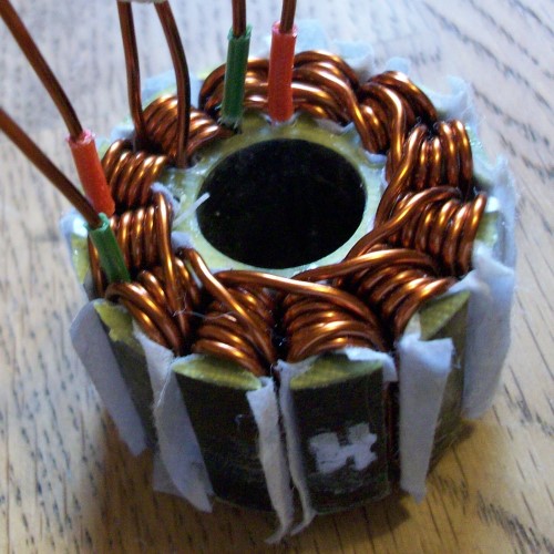

Fabe
Beiträge: 2701
#45 Re: Erster Eigenwickelmotor HK 4025
Beitrag von Fabe »
So da ich aktuell recht viel um die Ohren habe ( Fußball Vorbereitung, teilweiße 5 tage die Woche ) und auch noch mein Bastelraum umbaue, bin ich leider noch nicht dazugekommen weiterzumachen.
Allerdings habe ich heute mal meine Wickelzange fertiggestellt. Dazu habe ich eine Telefonzange im Klein-format schön glatt geschliffen, werde sie jetzt abschließend noch mit 1000er Papier nass abschleifen und dann sollte die absolut Kantenfrei sein, so dass nichts verkratzt. Eventuell gehts dann gegen Mittwoch oder Donnerstag weiter =)
