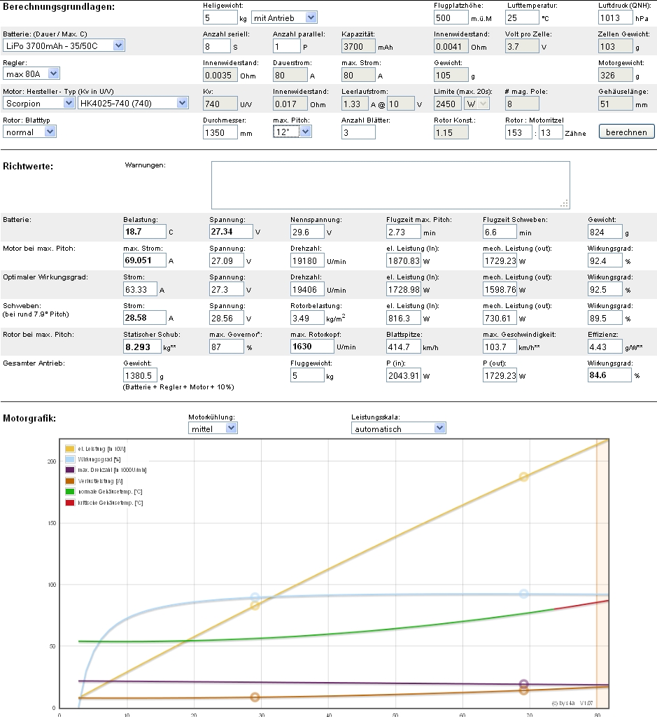

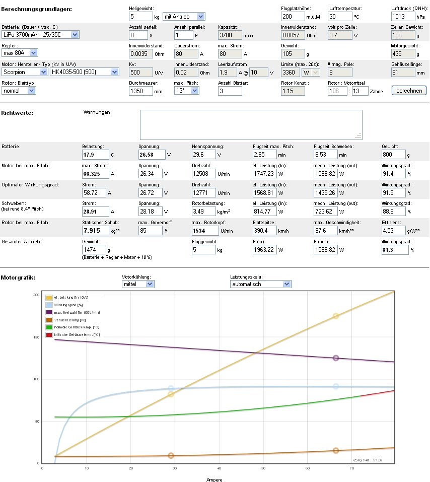

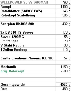

So, meine neuesten Berechnungen kommen auf ein Gewicht von 4520g, was ausreichend Luft von 480g bis zur 5kg Grenze ergibt. Das ist allerdings auf das absolute Mindestgewicht optimiert.
Außerdem habe ich die Antriebsauslegung einmal durchgerechnet und denke auch da ganz gut dabei zu sein:
Ich denke allerdings, daß ich von dieser Konfiguration bei einigen Komponenten abweichen werde. Das beste wird sein mit der Mechanik zu starten und sich unter Beachtung des Gewichts immer weiter voran zu tasten. Ich bin ja gespannt wie sich das Ganze in der Praxis darstellen wird...

Hmm, je weiter ich recherchiere desto mehr Gewicht finde ich. So habe ich jetzt herausgefunden, daß der Castle Creations Phoenix ICE 100 zwar 121g wiegt aber ein 5A BEC besitzt, welches mit einem Stützkondensator hervorragend funktionieren soll. Das würde den Empfängerakku (110g) sparen. Negative Berichte habe ich zu speziell diesem Regler auch nicht gefunden.
Außerdem habe ich noch einen anderen Motor gerechnet. Es handelt sich um den Scorpion HK-4025-740KV, wofür ich aber das 153 Zähne Modul 0,7 HZR mit einem 13er Ritzel zugrunde gelegt habe. Im Helicalc sieht die Kombination sogar einen ganz leichten Hauch besser aus als der HK4035-500 an 106/13 und spart ganze 106g.
Zwei Fragen stellen sich mir jetzt:
  • Welcher der beiden Antriebe ist in der Praxis eher zu empfehlen? (HK-4025-740KV an 153/13 --vs-- HK4035-500 an 106/13)
  • Ist der Regler incl. BEC + Stützkondensator geeignet?
Ich würde mich freuen, wenn einer von euch mir meine Fragen beantworten könnte.
Vielen Dank
Porsti
