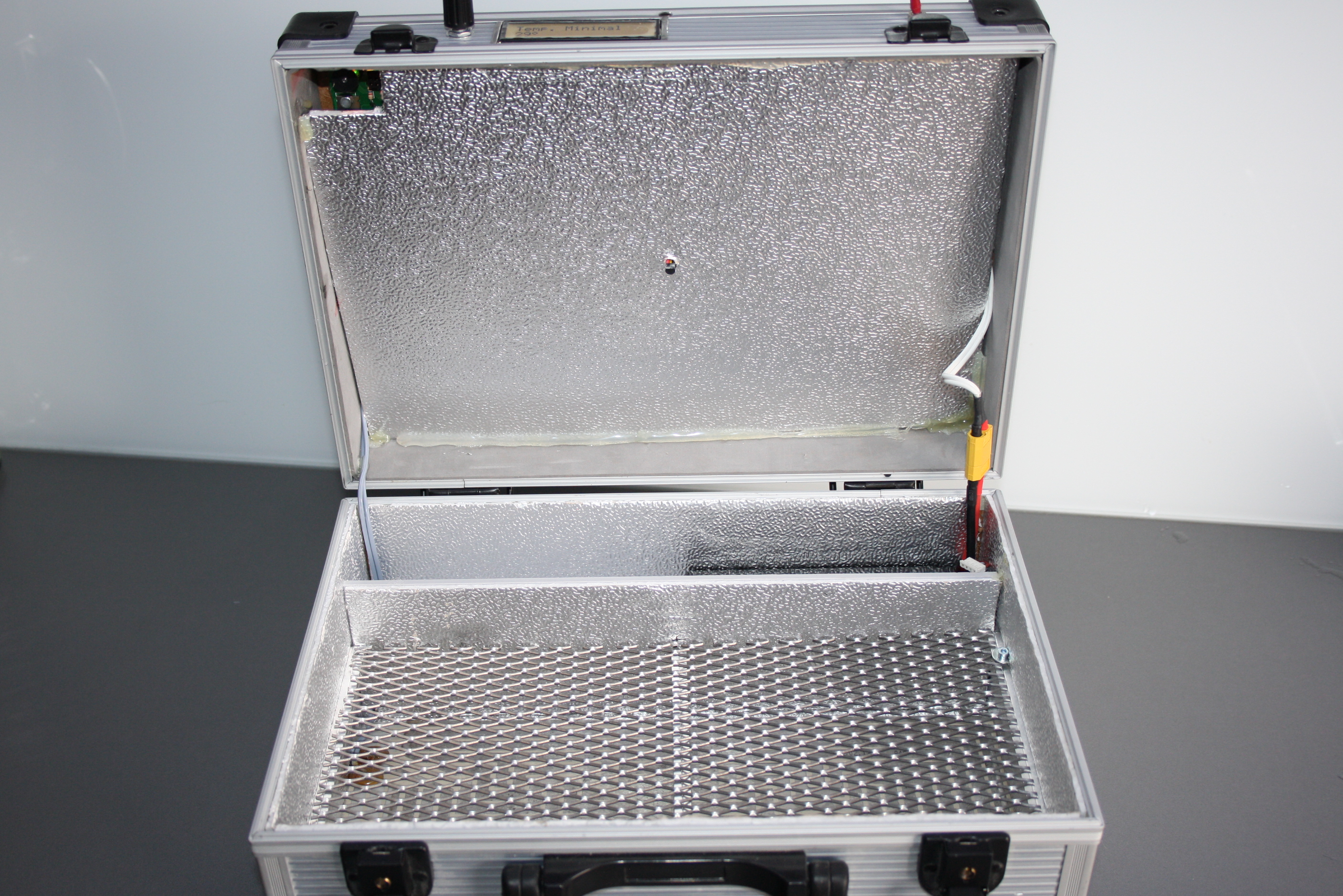

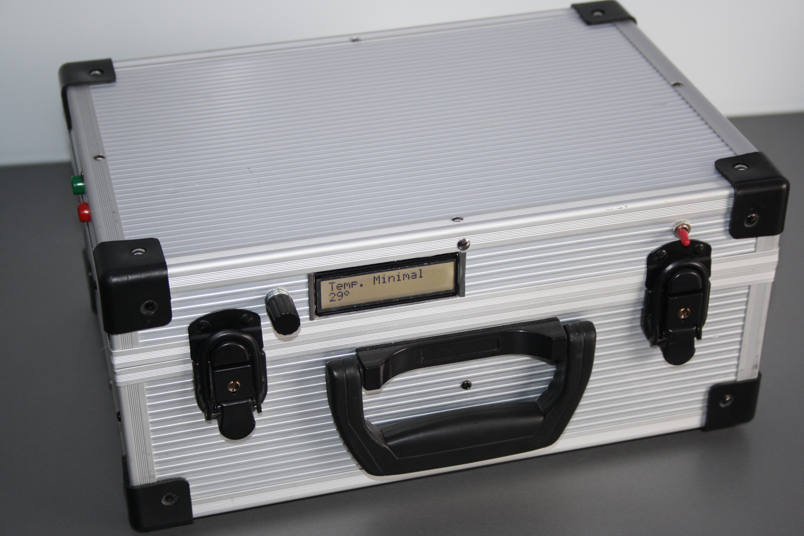

So
Habe fertig
Und von innen.
Hab innen noch ein Wand gesetzt mit Aluprofilen, wo das Streckmetall aufliegt. Lochblech sähe sicherlich stylisher aus, jedoch hab ich so mehr Wärme durchsatz.
Heizfolie ist auf ein Blech geklebt, und die Elekronik sitzt im Deckel. der Warnpieper könnte etwas lauter sein oder ich muss dem Peeper mal nach aussen legen. Befeuert wir der mit nem 3S 5Ah HaDi Lipo. Oder halt ext mit 12V. Den Deckel werde ich nochmal anders befestigen, hatte kein Profil mehr.
Alles in allem hat es voll Laune gemacht und zwar soviel das ich jetzt noch einen 2 für einen bekannten Hamburger baue

Feine Ausführung, Nico - sauber umgesetzt
Der Piezo-Lautsprecher sollte auf jeden Fall in der Wandung eingelassen werden, so das er ungehindert nach außen abstrahlen kann - man hätte zwar noch eine Treiberstufe davorschalten können, um ihn lauter zu bekommen, aber das wäre dann mit noch mehr Zusatzaufwand verbunden gewesen, weil ich eine weitere konstante Spannung gebraucht hätte, um sicherzustellen das auch bei leerem Akku noch ein lautstarkes Signal kommt . Ergo noch einen Spannungsregler samt Beschaltung.... So ist es die einfachere Lösung, die dem Endkunden unnötige Kosten spart. Ist ja nur ein 12mm oder 14mm Loch was man in die Kofferwandung bohren muß, dann mit Epoxy einkleben und fertig ist der Lack - macht sich dann sehr viel deutlicher bemerkbar, der kleine Piepmatz
Was Lochblech betrifft, das würde ich allenfalls als Trägerplatte für die Heizfolie nehmen, als Abdeckung ist Streckmetallgitter die bessere Lösung ( Ansonsten Maschengitter wie für Erd-Durchwurfsiebe ), da ist der Luftdurchsatz erheblich besser als bei Lochblechen, und die Akkus sollen ja shcön gleichmäßig warm werden - und nicht mit Punkt- oder Quadermuster gebacken

jo
evtl setz ich den Summer in die oberen Schnallebefstigung der Schliesse
in den halbrunden Vorsprung.

Ich würde ihn rechts vom Display einsetzen, im gleichen Abstand wie den Drehencoderknopf

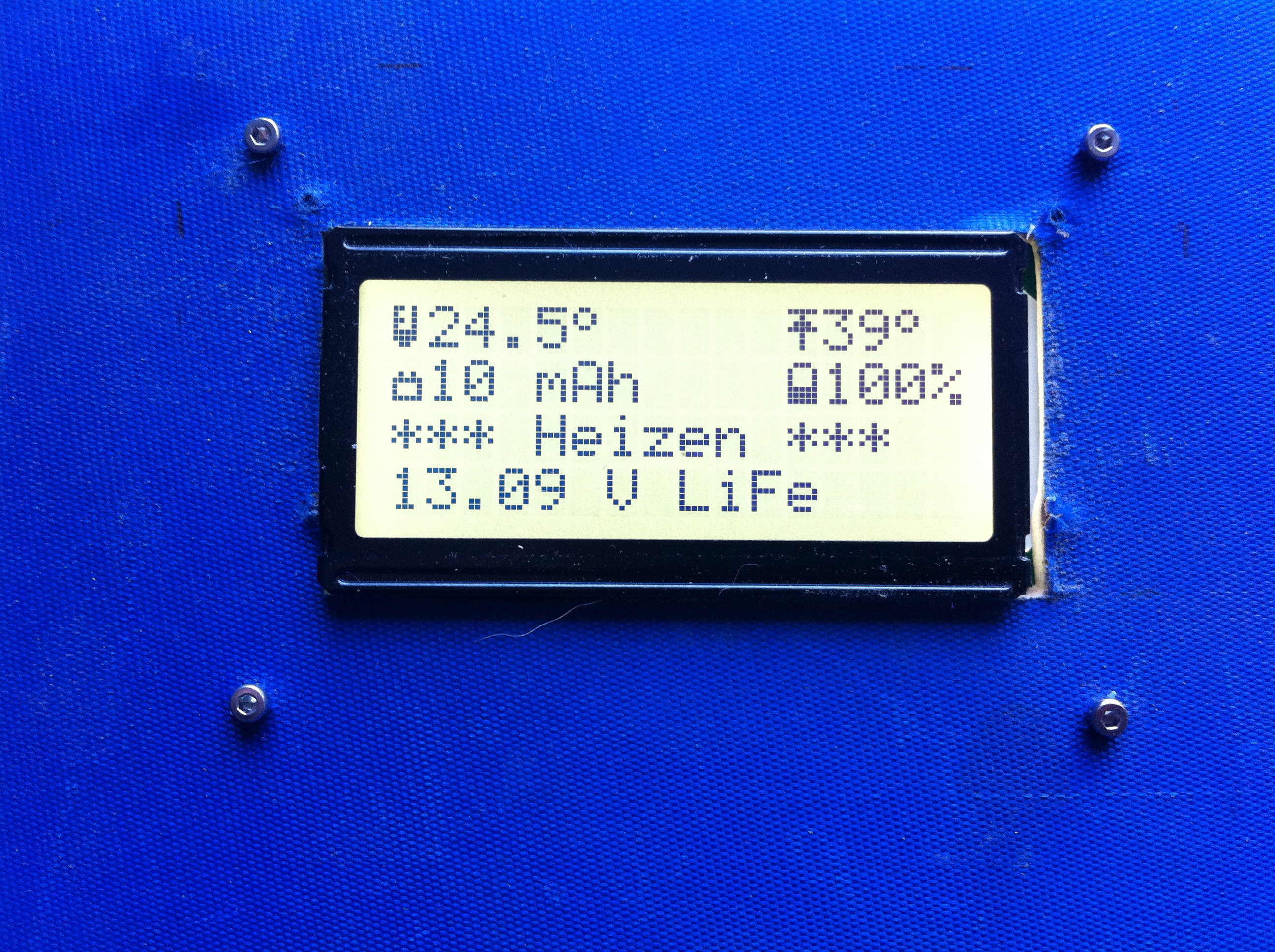

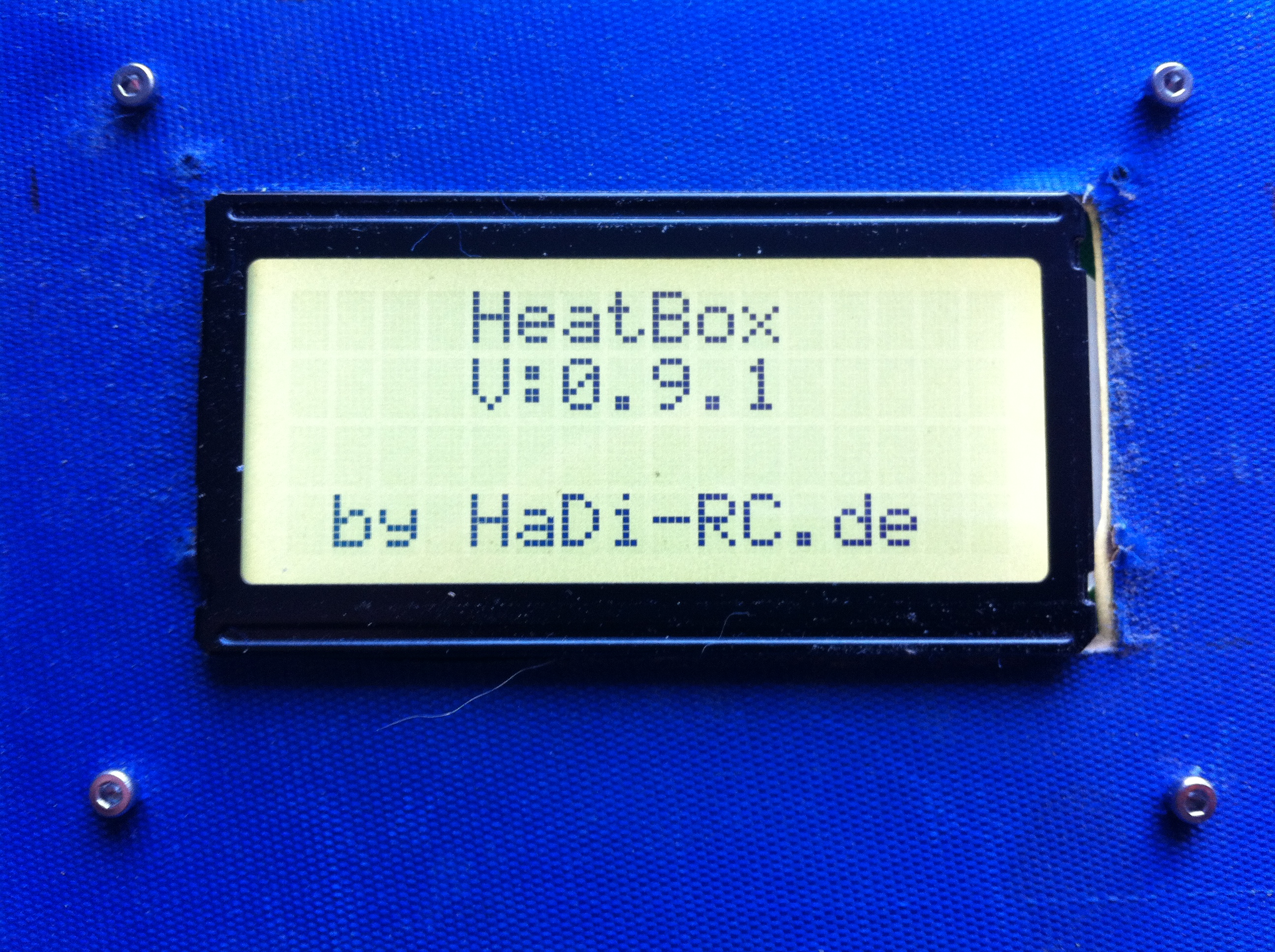

UPDATE :
Wir haben in der Zwischenzeit fleißig weiter getüftelt, und da die Spannung zur Akkuüberwachung ohnehin gemessen wird, wird diese zukünftig auch im Display mit dargestellt, im Wechsel mit der bereits verbrauchten Akku-Kapazität.
Außerdem wurde die HeatBox nun dahingehend erweitert, das auch 4-zeilige Displays angesteuert werden können - wem also ein 2x16 Zeichen Display zu klein ist, oder einfach die Informationen übersichtlicher und eindeutiger haben möchte, kann die HeatBox auch mit 4x16-Display bestellen. Der Aufpreis dafür beträgt 9,50 €
( Wer bereits vorbestellt hat und lieber ein 4-zeiliges Display möchte kann mir das einfach formlos per EMail mitteilen, wird dann entsprechend berücksichtigt. )
Allerdings sind aufgrund der Maße dann EInbauvarianten wie bei Goldfussel oder El Dentiste nicht möglich, das bitte bei der Entscheidung berücksichtigen !
( Nachtrag : Außenmaß Display-Platine ist ca. 85 x 60 mm )
Die Beta-Tester werden in den nächsten Tagen von T.F. die Version mit Spannungsanzeige erhalten sowie die Updater-Software zum installieren.
