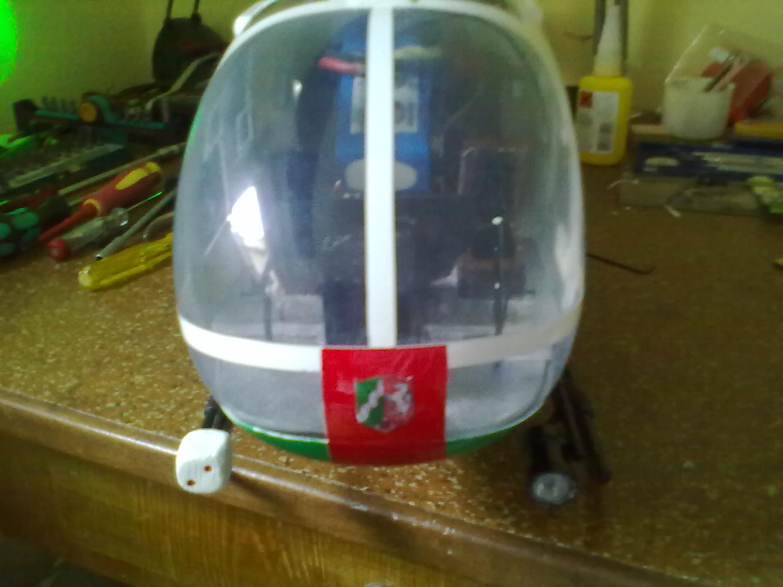

Hallo zusammen,

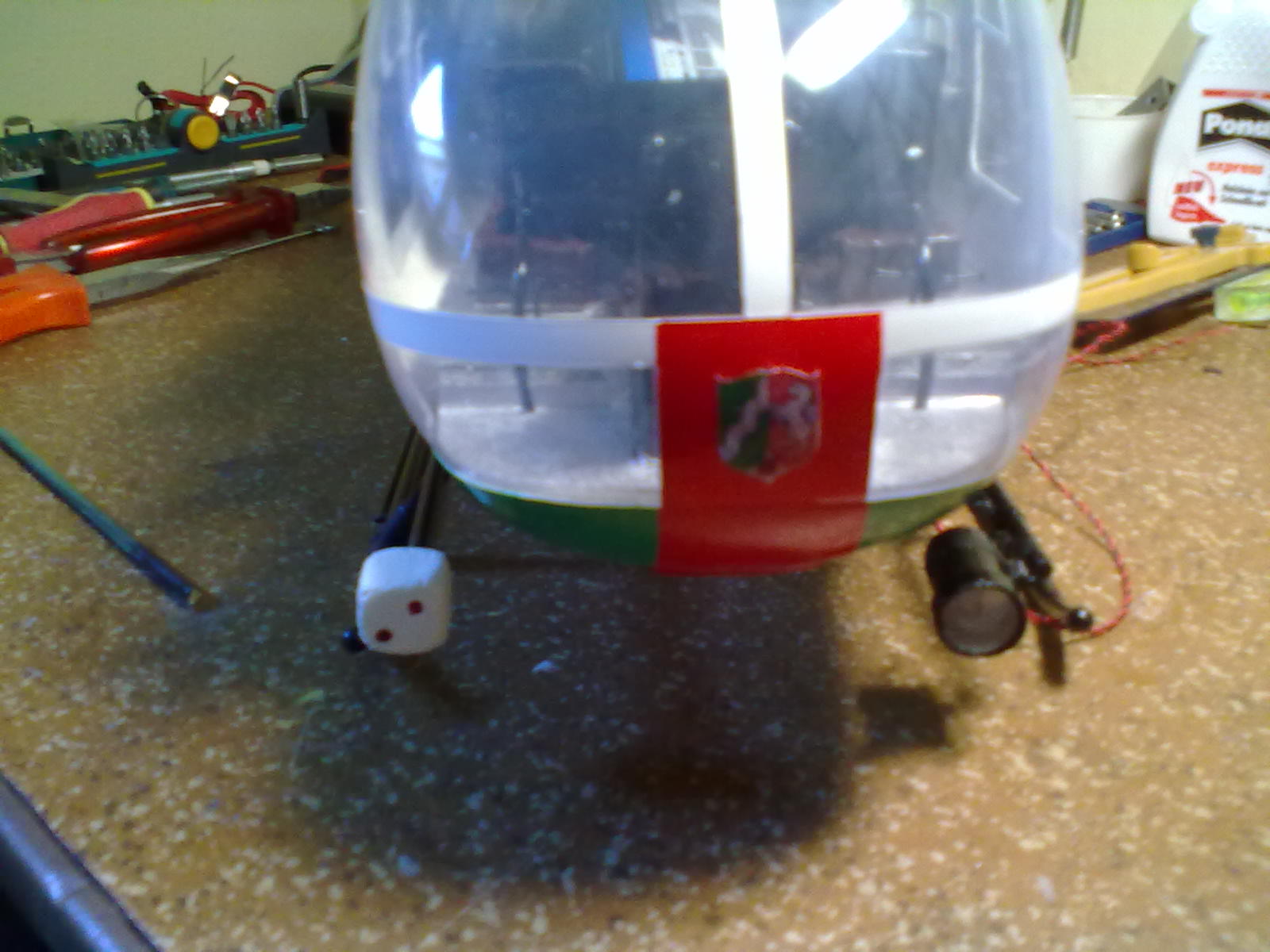

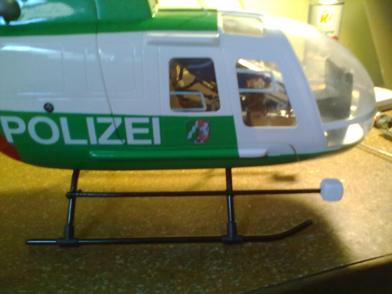

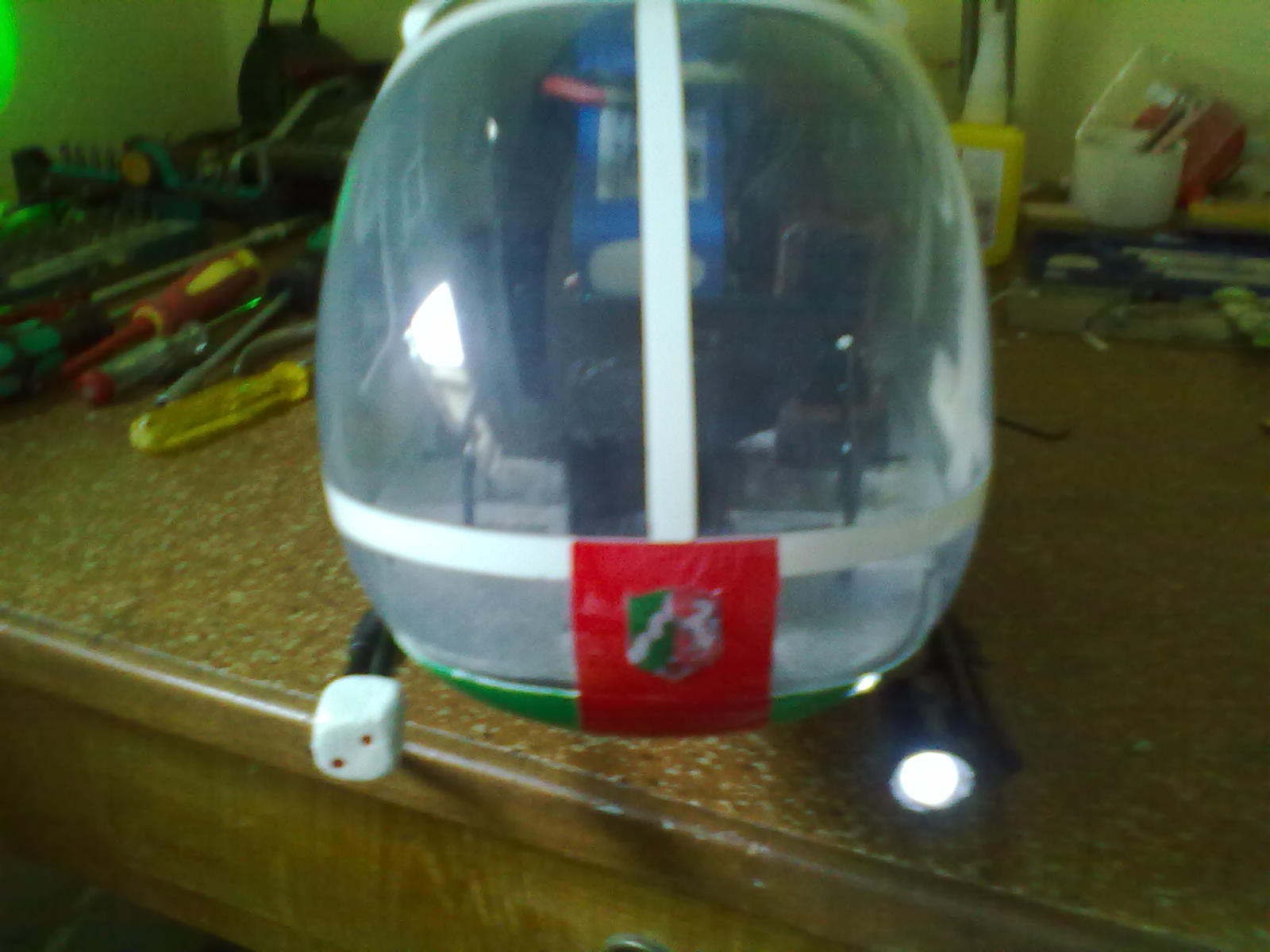

habe am Wochenende etwas Zeit gefunden und mit meinem Projekt weiter gemacht. Habe mir für die Kameraatrappe folgendes überlegt und ausgeführt. Da die Kamera ja ein quadratischer Kasten ist, habe ich einfach einen alten Knobelwürfel genommen, die Zahlen zugespachtelt(bis auf die Zwei) und auf der Rückseite der Zwei, in der Fünf einfach in der Mitte ein Loch gebohrt. Dann habe ich einen Stab in das Loch geklebt und die ganze Sache lackiert. Hört sichalles sehr aufwendig an, ist aber ziemlich simpel gewesen. Danach habe ich die Kameraatrappe und den Suchscheinwerfer an das Kufengestell gebaut.
Hier nun die Bilder:
- 14052012172.jpg (149.69 KiB) 4091 mal betrachtet
- 14052012173.jpg (150.06 KiB) 4093 mal betrachtet
- 14052012171.jpg (171.79 KiB) 4092 mal betrachtet
Sobald ich jetzt noch die Kabel des Scheinwerfers(erst nur in den Rumpf gezogen) angeschlossen und auf einene Schalter gelegt habe, kommt der erste Testlauf.
Und der Bericht folgt.

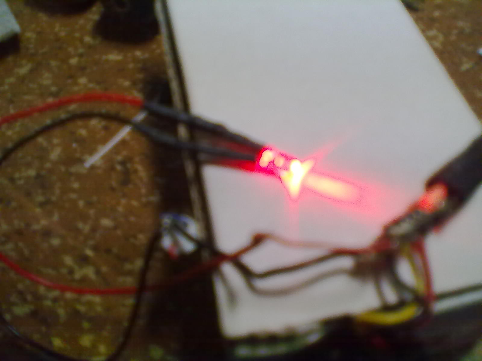

Hallo zusammen,
ich habe gestern eine Idee gehabt und mir da mal ein paar gedanken gemacht.

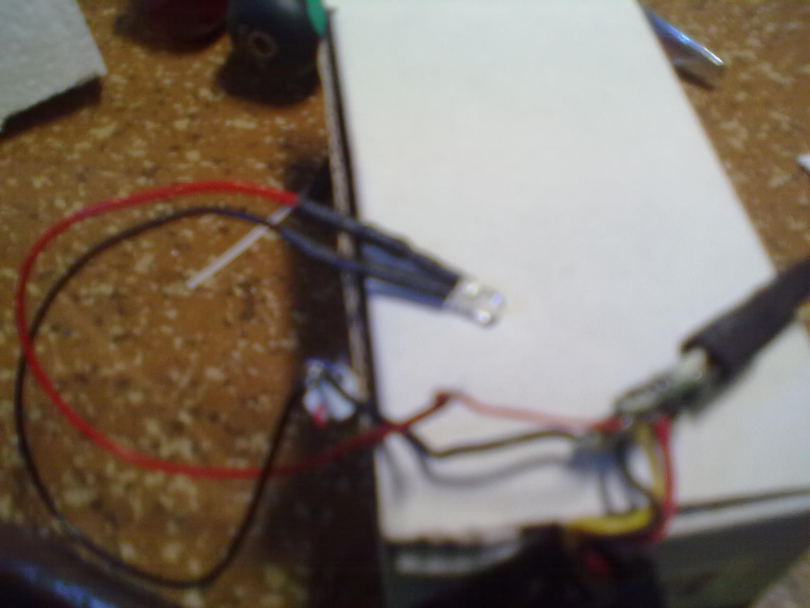

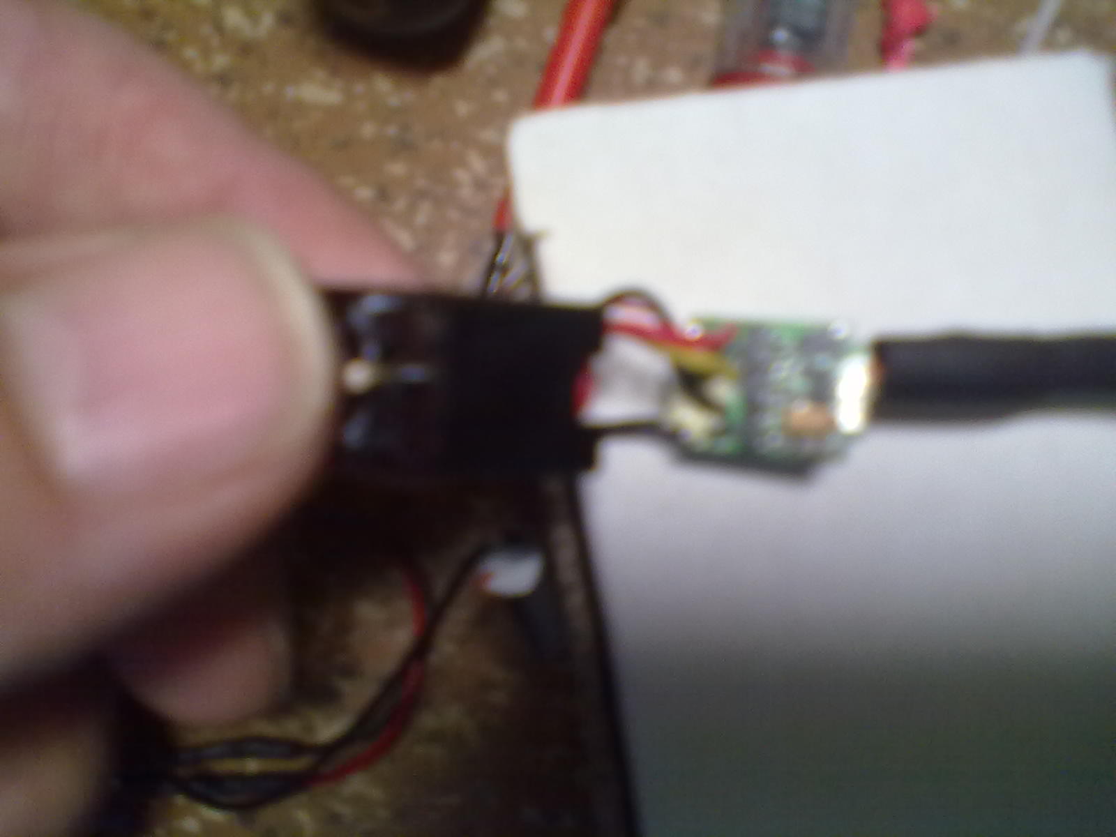

Und zwar habe ich mir gedacht, das ein Schaltmodul nicht viel anders funktioniert wie ein Sevo. Und da ich noch ein Servo mit defekter Übersetzung hier liegen hatte, habe ich es einfach mal ausprobiert. Und zwar habe ich das Servo geöffnet und den Motor samt Getriebe entfernt. Den Getriebestift, der am Poti angeschlossen ist habe ich sitzen lassen, jedoch etwas verkürzt. Dann das Poti auf die richtige Stellung gedreht und mit Sekundenkleber fixiert. Danach eine Plusleitung mit Vorwiederstand und eine Minusleitung angelötet und das Gehäuse wieder zugeschraubt. Anschließend Stecker angelötet und fertig.
Hier die nicht ganz so scharfen Bilder:
- 23052012176.jpg (97.13 KiB) 3902 mal betrachtet
Im ausgeschalteten Zustand:
- 23052012177.jpg (128.01 KiB) 3902 mal betrachtet
Eingeschalteter Zustand:
- 23052012178.jpg (107.33 KiB) 3900 mal betrachtet
Jetzt nur noch einbauen und Endcheck.
