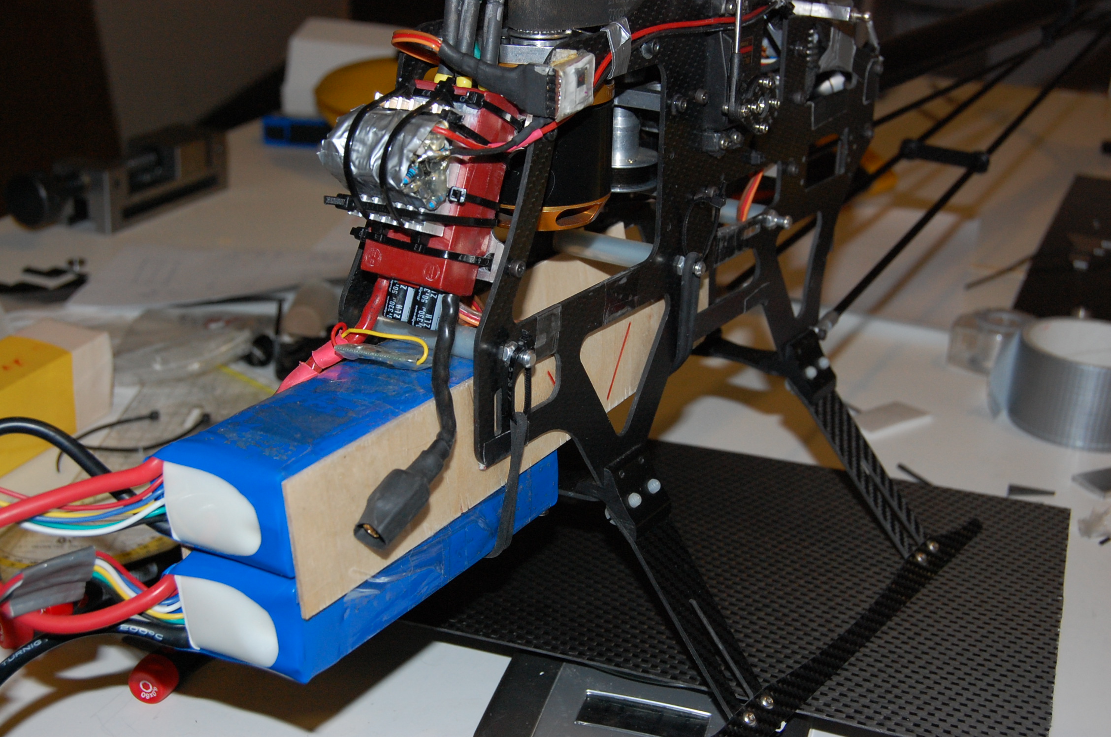

Hallo Fränky,
also sie passen gerade so unter die Haube. Beim mir lag die Haube dann aber unten etwas an den Lipos an - so dass ich sie ganz leicht nach vorne gekippt habe.
Ich hab mir dazu einfach zwei neue Haubenbefestigungen gefräst, die leicht nach vorne versetzt sind ca. 1 cm - man könnte aber auch einfach neue Löcher ins Chassis bohren.
Haubenhalter oben:
z 9571.JPG (119.86 KiB) 3989 mal betrachtet
Testaufbau des Accupacks:
z 0006.JPG (881.51 KiB) 3989 mal betrachtet
Lipos fertig eingeschrumpft:
z 9558.JPG (170.2 KiB) 3988 mal betrachtet
Ist zugegeben etwas aufwändig, aber für mich hat sichs gelohnt aber gelohnt der Voodoo fliegt sich so unheimlich luftig eben genau so wie ich es liebe.
Grüße Matthias

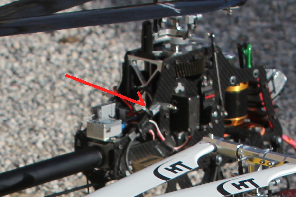

Bin jetzt aber neugierig geworden, was ist das auf dem Jive ?

siat68 hat geschrieben:Ist zugegeben etwas aufwändig, aber für mich hat sichs gelohnt aber gelohnt der Voodoo fliegt sich so unheimlich luftig eben genau so wie ich es liebe.
Hi !
Was hast du denn da auf deinem Jive Kühler für ein Ding drauf gebunden ?Ist das ein Stützakku oder was ist da in Tape eingewickelt? :mrgreen:
Gruß JOSCHI

Würde sagen is ne Greencap Schaltung :)
Könnte natürlich auch ne neue Art von Temperatur Sensor für den Jive sein :mrgreen:

Ja ist ne greencapeinheit - die ich aus Schwerpunktsgründen - möglichst weit vorne angebracht habe. So wie ich fliege ist der 120er ehe deutlich unterfordert also ist es kein Problem da den Kühleffekt etwas zu verschlechtern.
