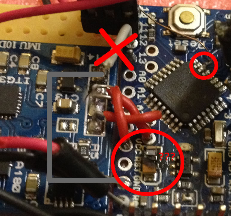

wir melden uns mal wieder zurück. Mittlerweile haben wir auch schon das Sensorboard Drotek 10DOF eingebaut, eine 2.4 Ghz Fernbedienung gekauft und sind vom CD-Gestell auf ein neues sauberes mit Carbon umgestiegen (wegen den von euch angesprochenen Vibrationen). Bilder von dem neuen Gestell findet ihr hier (die unteren): http://www.project-demon.de/?page_id=826
Vor dem neuen Gestell ist unser Copter immer direkt beim Start umgekippt und da haben wir bemerkt, dass die Sensorwirkrichtungen falsch eingestellt waren. Aber auch danach ist der nicht sauber hochgeflogen, sondern dieses mal in verschiedenen Richtungen direkt weggekippt. Was könnte das sein? Hat das vielleicht eher was mit MultiWii oder mit dem alten Gestell zutun? Mit dem neuen Gestell werden wir das demnächst nochmal testen.

dass euer copter nicht fliegt könnte daran liegen dass die imu falsch angeschlossen ist und diese gar nicht versorgt wird.
ihr habt gnd [imu] mit d12 [promini] verbunden? so siehts zumindest auf eurem 'schaltplan' aus. wie seids ihr denn darauf gekommen?
gnd [imu] muss an gnd. egal welches. gnd is im normalfall überall das gleiche.
d12 entspricht wenn dann vcc in älteren codeversionen. was aber mittlerweile nicht mehr benutzt wird.
die sensororientierungen müsst ihr aber trotzdem komplett auf richtigkeit checken und gegebenenfalls ändern wenn die imu dann läuft.
desweiteren habt ihr d7 als + für die leds vorgesehen? d7 muss an den empfänger. das ist der aux1 eingang um sensoren zu aktivieren bzw deaktivieren.
ich denke es wär besser wenn ihr nochmal euren verdrahtungsplan genau checkt.

Nicht böse gemeint .. aber kramt doch erstmal ein paar alte radios aus dem keller und übt was löten!
mit dem Promini würde ich nicht mehr fliegen wollen!
=> http://www.project-demon.de/wp-content/ ... G_1164.jpg
also der tental kondensator ist da eigentlich nicht nur fürs ausehen.. der hat schon seinen sinn .. und der auf eurem promini macht so schnell nix mehr ..
gruß
Felix
[edit]
ok ihr habts fefixt ;)
http://www.project-demon.de/wp-content/ ... G_1342.jpg
