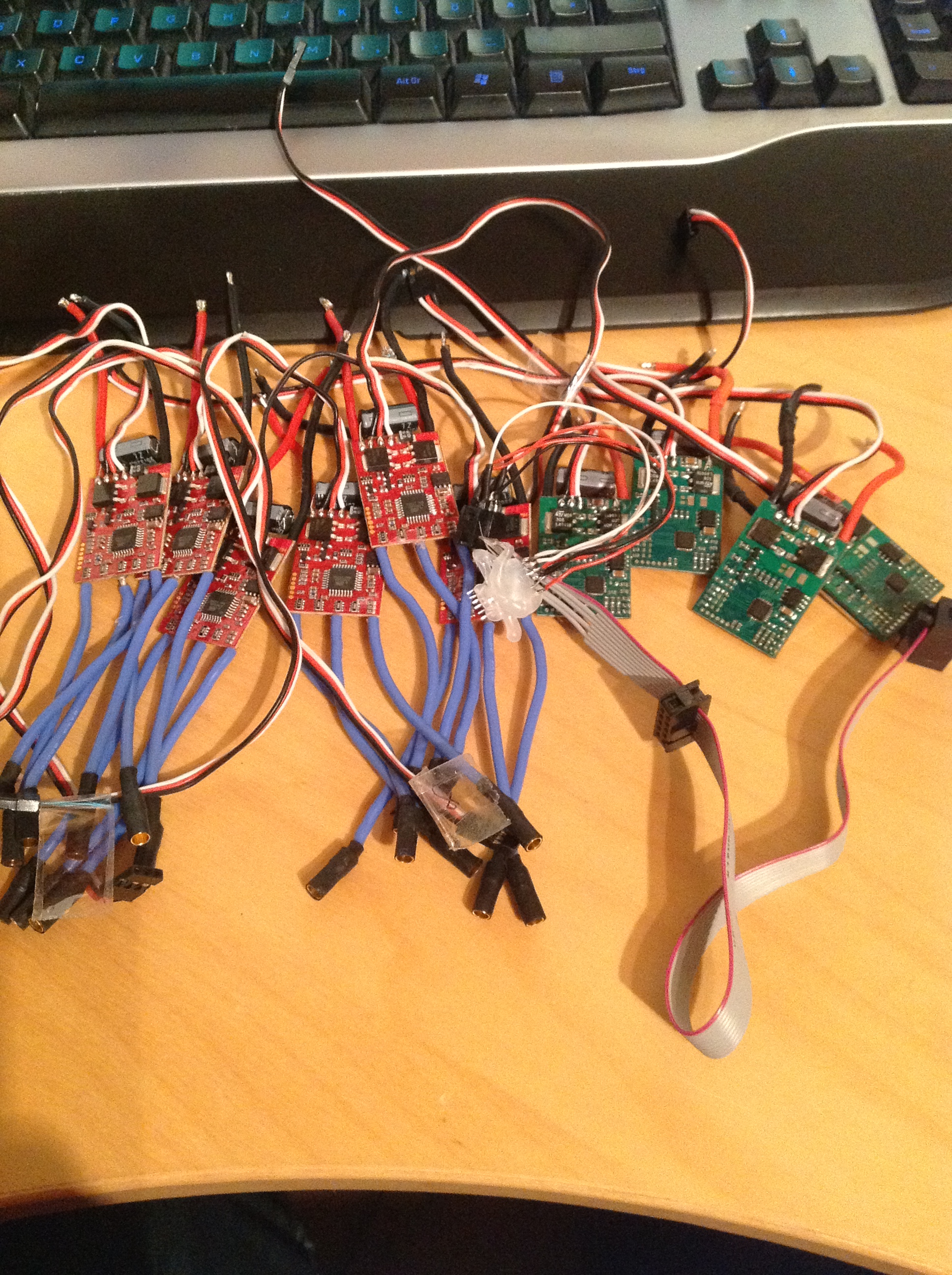

von x4FF3
Regler flashen im Akkord ;)
Foto 20.07.12 01 14 07.jpg (2.13 MiB) 3521 mal betrachtet
