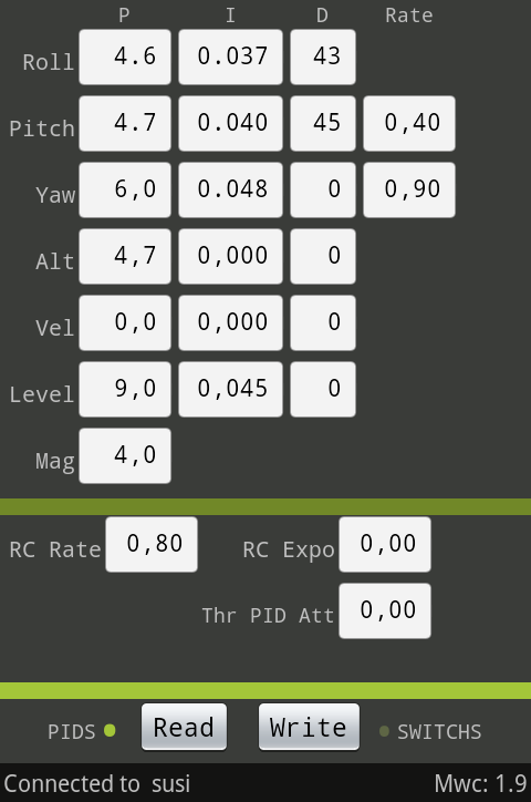

Habe einen ähnlichen Kopter etwas kleiner, mit M/S 1:5 und ähnliche Probleme bei Vollgas. Konnte aber heute nicht weiter Testen.
Hier meine mom. fliegbare Einstellung bis 3/4 Gas von gestern:
Chinorex 15.08.12
Chinorex 15.08.12
Leider hab ich noch nicht auf 2.1 umgestellt und kann daher noch nichts zur neuen PID Yaw genaueres sagen.
Meine Vermutung liegt mom. stark in dem Verhältnis; Schub Regelung bei Gier zu dem allg. schwierigen Verhalten der Regelung bei Koptern deren Masse / Schubverhältnis über 1:3 liegt. (siehe Bericht)
Für dich zum Testen einige Vorschläge:
Versuch härtere Propeller. (denke du verwendest 8x4,5?)
Teste I- Wert Veränderungen zwischen 0,007 bis 0,060 in 20ger Schritten.
Teste P- Wert Veränderungen in zunächst in 1.0 und dann wenn es besser wird in 0,3 Schritten.
Teste D- Wert Veränderungen in 15ner Schritten

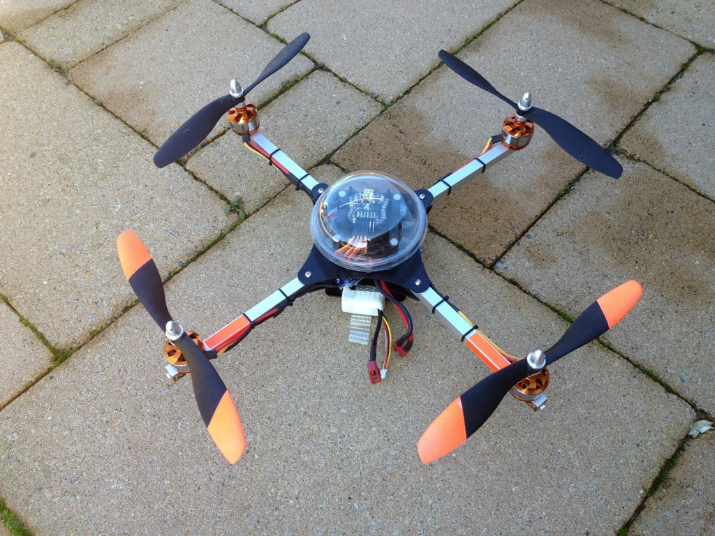

Heute konnte ich das erste mal seit langem testen!
Tschakka, kein Wackeln und Zwitschern mehr!!! FREU!!!
Was habe ich gemacht?
Die normalen Plastikblätter gegen die Faserverstärkten getauscht!!

Leider gibt es die Faserverstärkten nur in Schwarz!
Deswegen musste etwas Leuchtfarbe her.
Bloh
