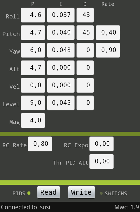

Hier meine mom. fliegbare Einstellung bis 3/4 Gas von gestern:

Leider hab ich noch nicht auf 2.1 umgestellt und kann daher noch nichts zur neuen PID Yaw genaueres sagen.
Meine Vermutung liegt mom. stark in dem Verhältnis; Schub Regelung bei Gier zu dem allg. schwierigen Verhalten der Regelung bei Koptern deren Masse / Schubverhältnis über 1:3 liegt. (siehe Bericht)
Für dich zum Testen einige Vorschläge:
Versuch härtere Propeller. (denke du verwendest 8x4,5?)
Teste I- Wert Veränderungen zwischen 0,007 bis 0,060 in 20ger Schritten.
Teste P- Wert Veränderungen in zunächst in 1.0 und dann wenn es besser wird in 0,3 Schritten.
Teste D- Wert Veränderungen in 15ner Schritten
Beachte:
Mezzo hat geschrieben:A! >> Es muss sehr genau unterschieden werden, zwischen starker (P- Wert) oder schneller (D- Wert) Reaktion! <<
Und wenn du vorher als ich dazu kommst als Versuch :?: den Yaw P- Wert mal Testweise auf 2 runter und dann mal mit 12 versuchen.
Bin neugierig was du dann berichten wist :?
Wenn du dann eine fliegbare Einstellung gefunden hast, geh mit TPA hoch bis ca.0,7, in 0,2er Schritten.
Vielleicht hilft dir das etwas weiter? Viel Erfolg :!:
