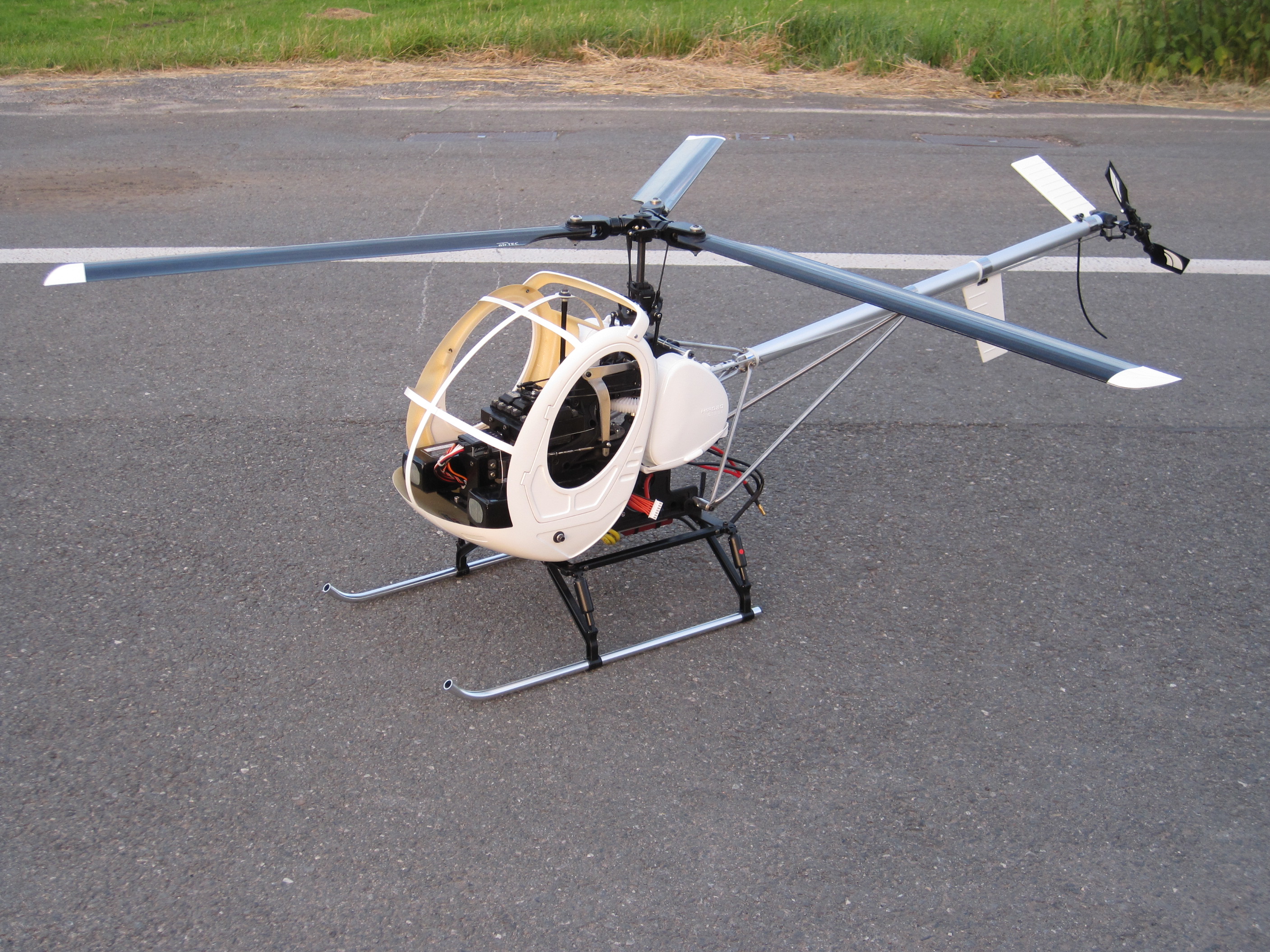

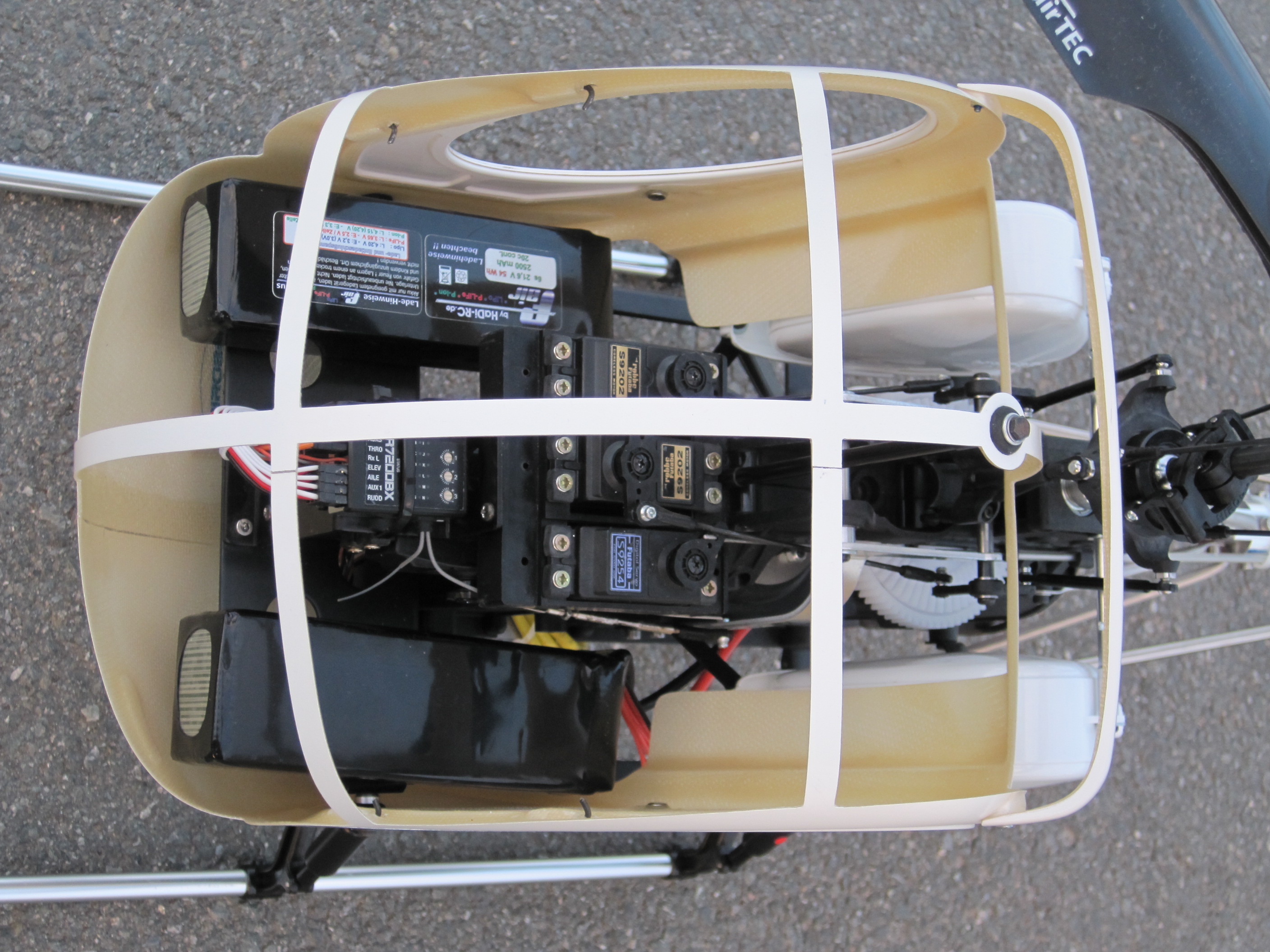

Fotos vom Erstflug im Rohbau:

Flugerprobung:
Ich fliege den Schrauber derzeit mit 40% Powersetting. (zur Erinnerung: 2x 6S Li-Ions parallel mit je 2500 mAh)
Aus den Zellen "verschwinden" 180mAh je Minute Flugzeit und je Zellen-Pack. Ich werde beim nächsten Flug mal 10 Minuten fliegen und demnach etwa 1800 mAh aus jedem Zellen-Pack nehmen, was einer Restladung von 28% entspräche.
Die Heckdynamik am AR7200BX habe ich auf den minimal einstellbaren Wert zurückgenommen, um bei 90% Heckkreisel-Empfindlichkeit an der DX7s das Heckpendeln abzustellen.
Expo für Heck 30%, für Nick und Roll erhöhe ich von 30 auf 40%.
Gruß, Klaus-Peter
