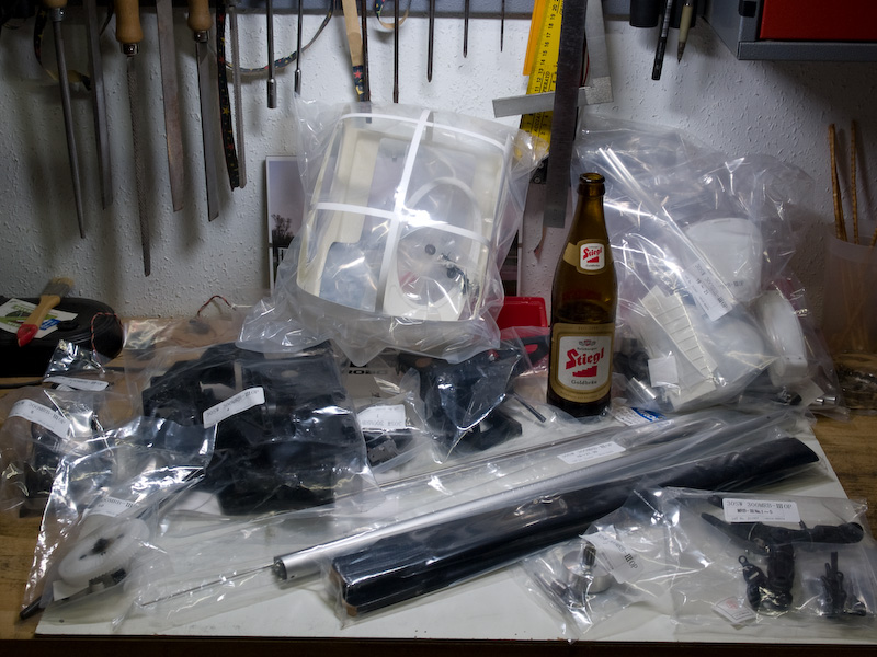

alle Teile sind nach Baustufen verpackt

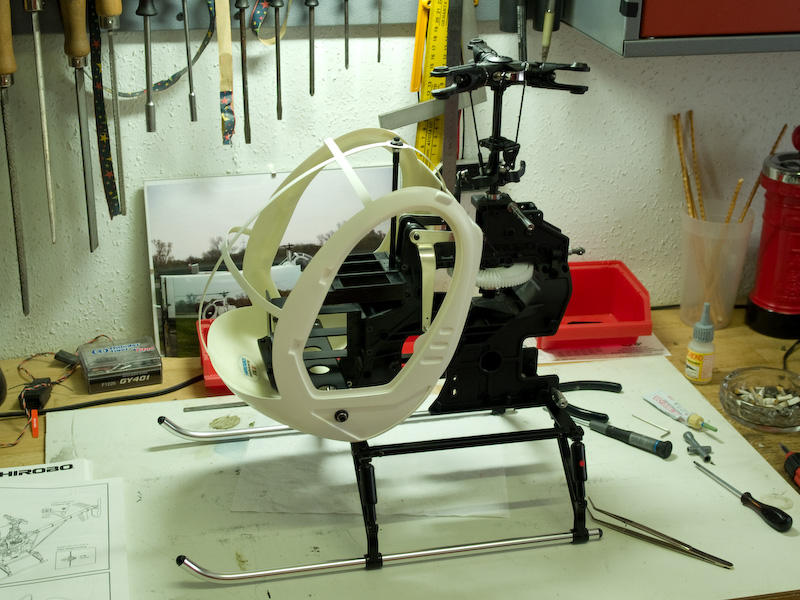

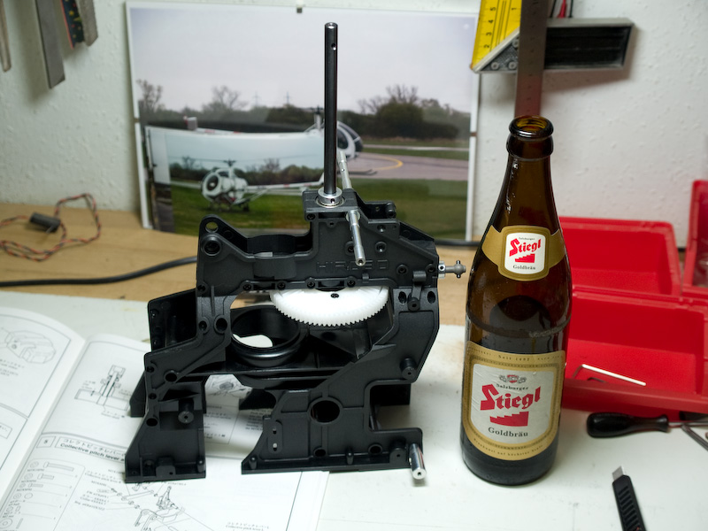

das Chassis
das Chassis

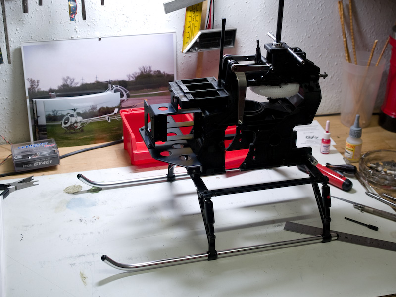

die Mechanik steht schon auf dem gefederten Ladegestell
Hirobo MRB III 3-Blattkopf
mal eine provisorische Anprobe der Kabine

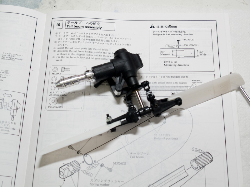

Heckrotor mit Winkelgetriebe
Mechanik mit Heckausleger

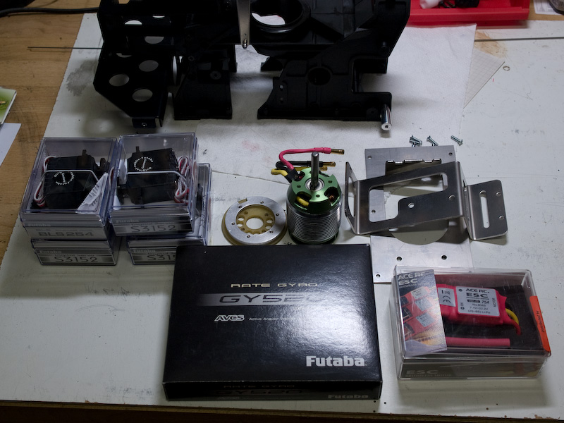

Jetzt kommt die ganze Elektronik und der Motor an die Reihe...
Servos, Kreisel, Motor und Regler

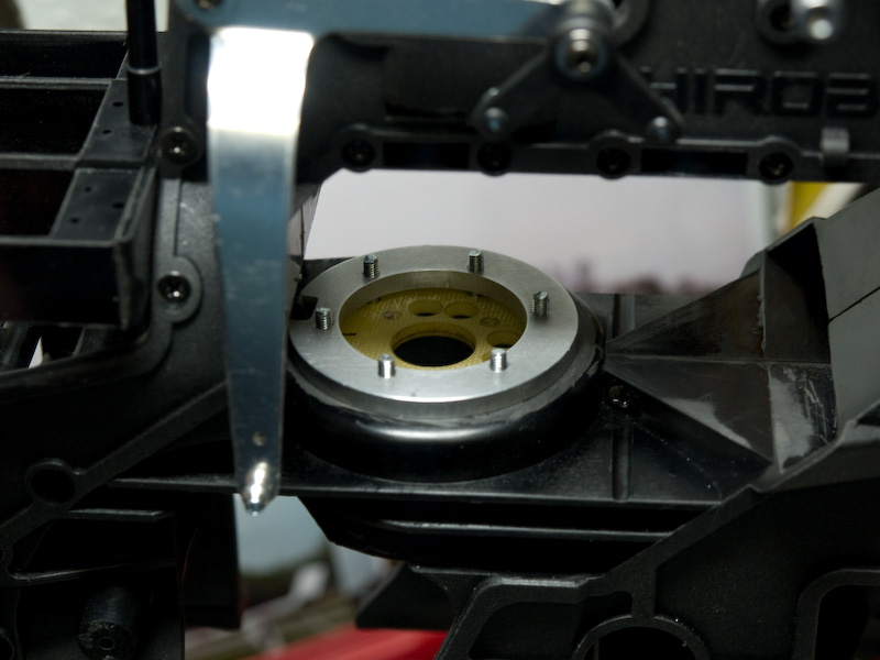

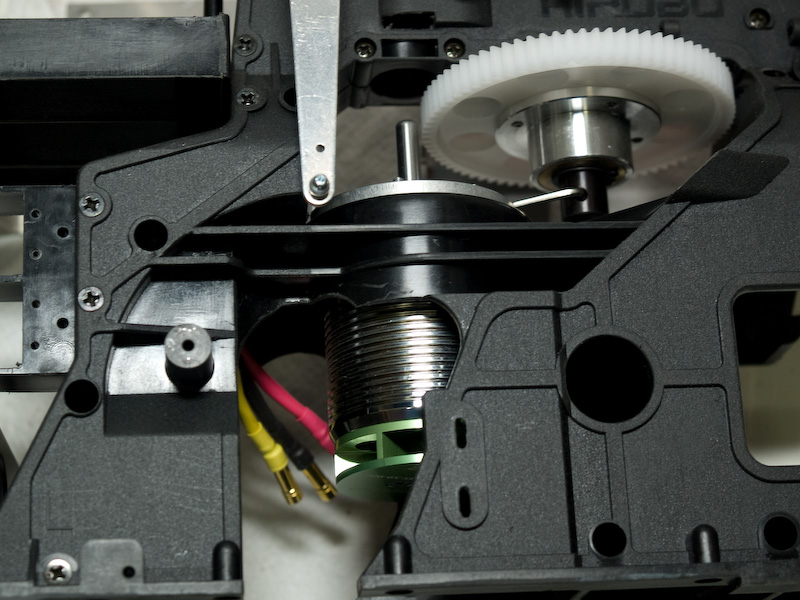

Die Trägerplatte für den Motor wird von unten in den Motorschacht eingeschoben und ebenfalls von unten mit Senkkopfschrauben mit dem Gegenring verschraubt. Die Montage ist etwas fummelig, aber es geht.
Umbausatz für Elektro
Das Ritzel wird aus der Kupplungsglocke herausgeschraubt und in das mit dem Umbausatz mitgelieferte Adapterstück eingesetzt. Ich musste die Motorwelle um ca. 10 mm kürzen. Das Ritzel wird oben in der Mechanik in einem Kugellager (wo beim Verbrenner der Sechskant für den Starter sitzt) abgestützt. Damit ergibt sich der richtige Abstand zwischen Ritzel und Hauptzahnrad und das Zahnflankenspiel passt.
der Motor ist eingebaut

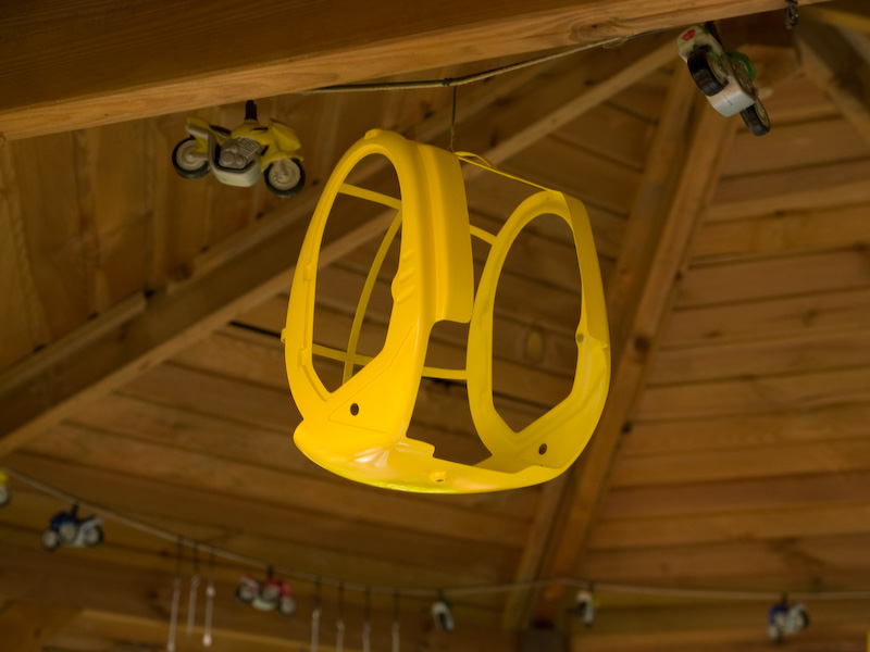

lackierte Kabine
lackierte Kabine

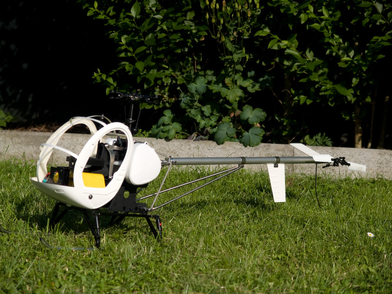

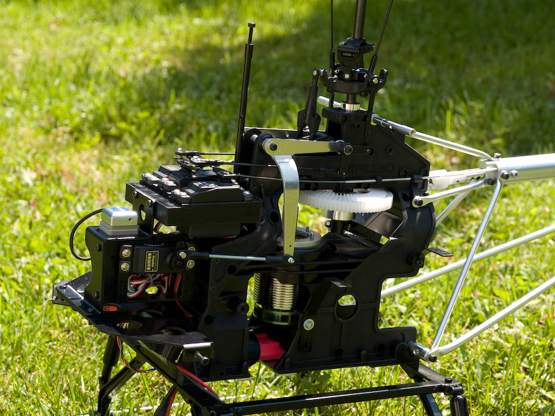

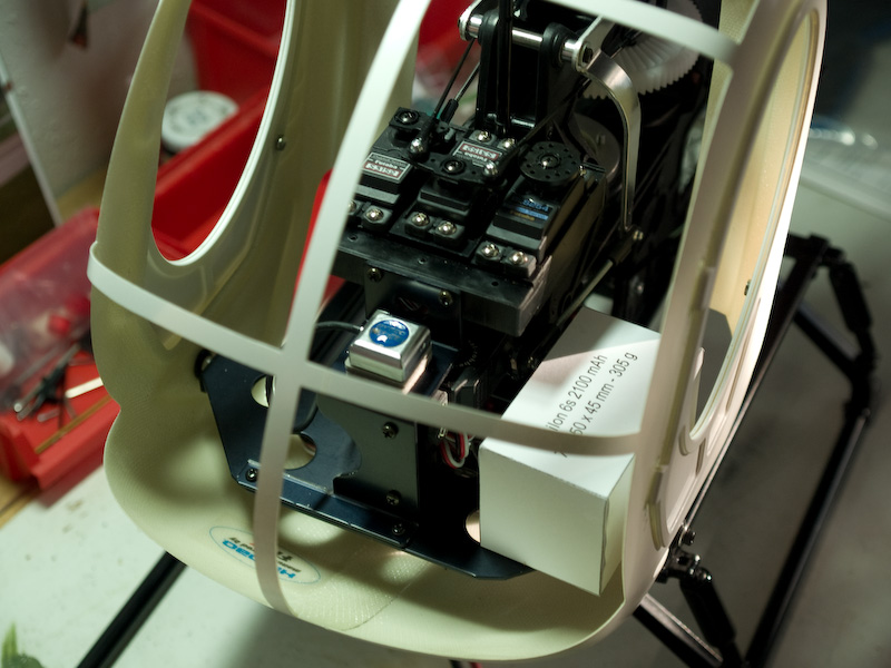

Die nächste Fummelei, bis endlich ein Platz für Regler, BEC und Empfänger gefunden war - und der Kabelsalat gebändigt...
Einbau der Elektronik
fast fertig
fast fertig

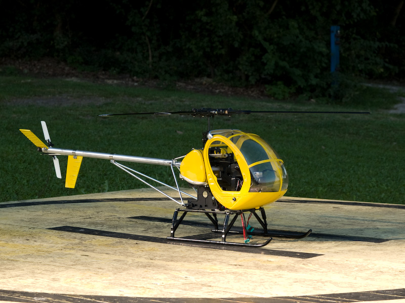

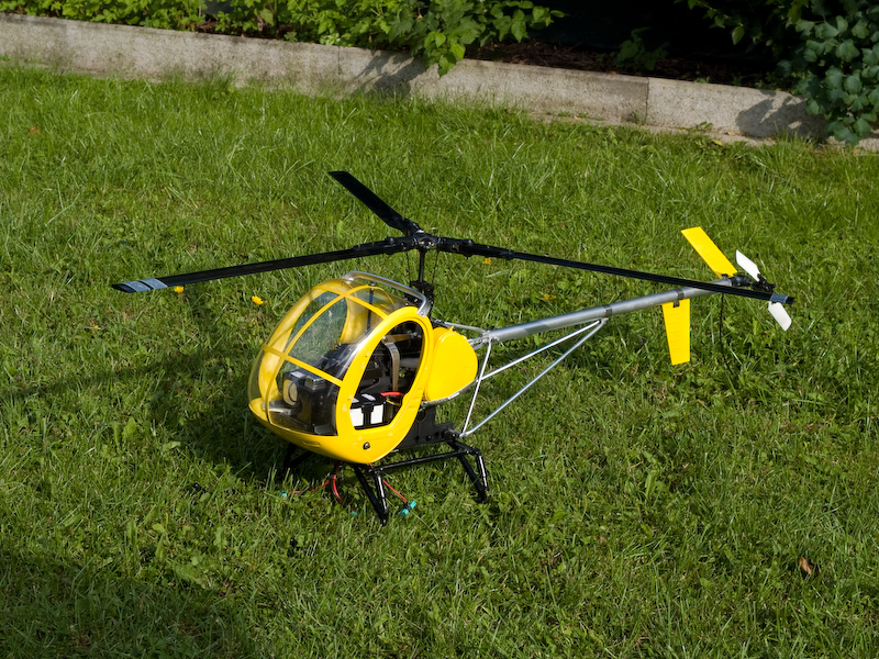

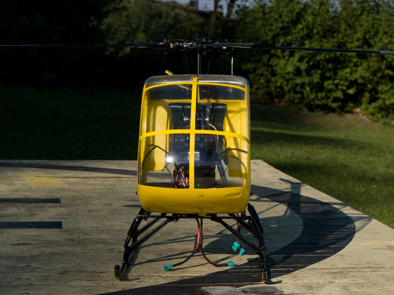

Vor dem Erstflug hatte ich die Hosen gestrichen voll... :mrgreen: Also mal einen windstillen Abend abgewartet, alles nochmal kontrolliert, noch eine Zigarette um die Nerven zu beruhigen. No risk no fun, also Pitch rein und - Überraschung, Schweben geht absolut unspektakulär und präzise. Ein paar Klicks Trimmung nach vorne und nach links und der Kleine steht beinahe wie angeschraubt in der Luft... :mrgreen: Dazu der tolle Sound von den Latten, das war ein richtig tolles Gefühl beim Erstflug! :mrgreen:
Im Rundflug ist das Verhalten etwas, na sagen wir mal gewöhnungsbedürftig, aber durchaus gut zu kontrollieren. Zügiger Rundflug und Turns gehen auch, Looping/Rolle lassen wir lieber mal bleiben... :shock: Hätte ich mir nicht so gedacht. Ein elektronisches Stabisystem ist in dem Fall geschenkt...

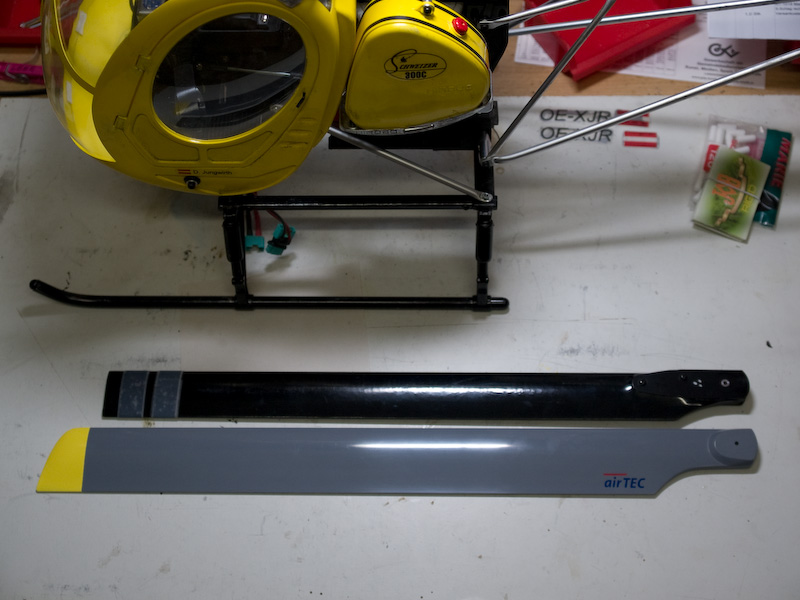

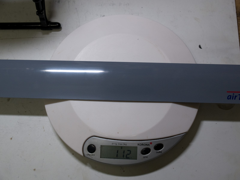

Was mir weniger gefällt, sind die schmalen und kurzen Holzlatten, die obendrein zum Wuchten meterweise Klebeband verbraucht haben. Mit Pitch am Anschlag (ca. 14 °) reicht es gerade für Schweben außerhalb des Bodeneffekts und gaaanz gemütliches Steigen. Da habe ich lieber ein klein wenig mehr Reserve...
Für später gibt es noch genug zu tun, da wären mal vordringlich andere Latten, hier und da etwas Farbe, Aufkleber, Beleuchtung und Türen gibt es ja auch noch.

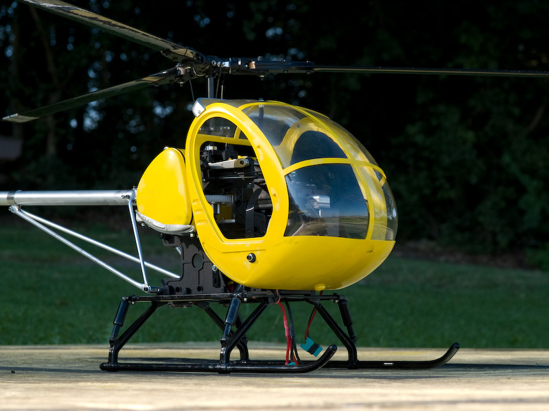

Von heute Früh hätte ich noch ein paar Bilder...
Im Winter möchte ich einige originalgetreue Details nachbauen, wie z.B. den Motorblock, Auspuff, Leitungen, usw. Da konnte ich am Flugplatz in Stockerau das große Vorbild ausgiebig besichtigen und fotografieren.

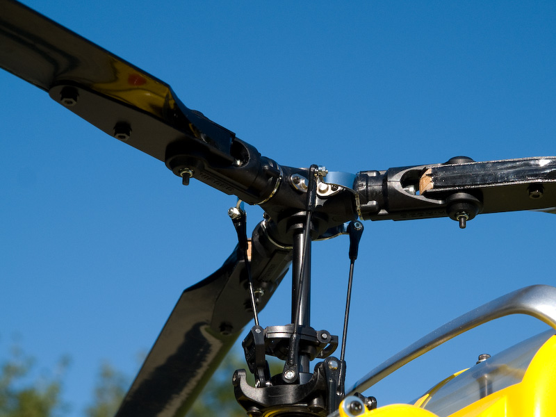

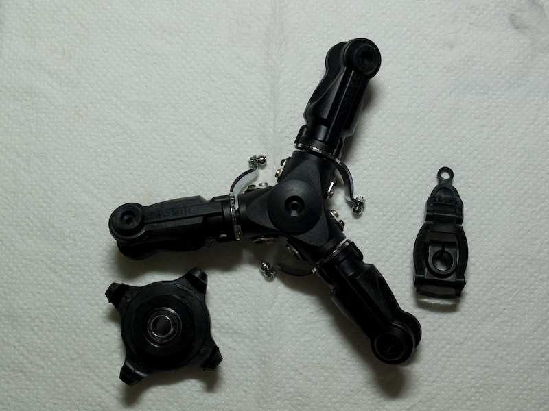

Danke für die Blumen. Ja, das ist eine mechanische H1 Mischung mit 90° Anlenkung der Taumelscheibe.
Bei dem Hirobo Kopf sind die Blattlagerwellen schwenkbar und in Gummi gelagert. Zusammen mit dem Gewicht und relativ weichen Blättern fliegt der Heli auch ohne Stabi sehr gut.

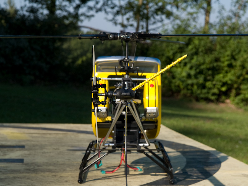

Hallo allseits!

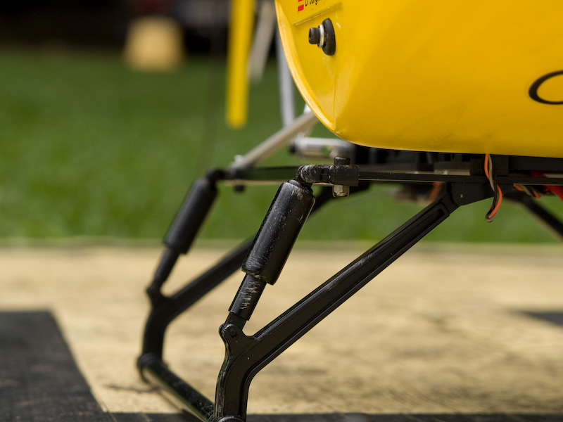

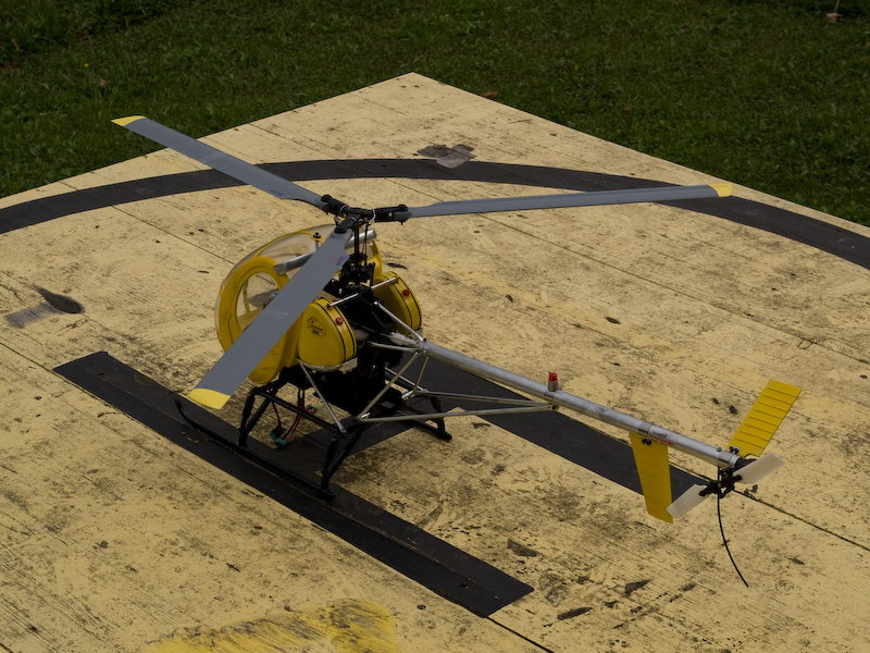

Der Hirobo hat jetzt genau 50 Flüge drauf und es wird Zeit für ein kleines Update hier im Baubericht.
Vorweg, die Mechanik fliegt absolut störungsfrei und zuverlässig. Bis auf die üblichen Routinechecks und einen gelegentlich Sprüh Silikonspray aufs Hauptzahnrad waren keine Reparaturen notwendig. Inzwischen habe ich die Originallatten gegen S-Schlagblätter von Airtec ersetzt. Mit diesen Blättern konnte ich die Drehzahl deutlich senken. Der Heli schwebt/fliegt jetzt mit ca. 1450 U/min, nach 9 1/2 Minuten lade ich 2 x 1,6 Ah in die Akkus rein. Rechnerisch sind das ca. 20 A Stromaufnahme bzw. ca. 340 mAh/min (habe keine Logs).
Etwas besser sehen die schmalen Hiroboblätter ja aus, aber der Quirl soll in erster Linie fliegen und das möglichst lange :D
Hier sind noch ein paar Fotos...

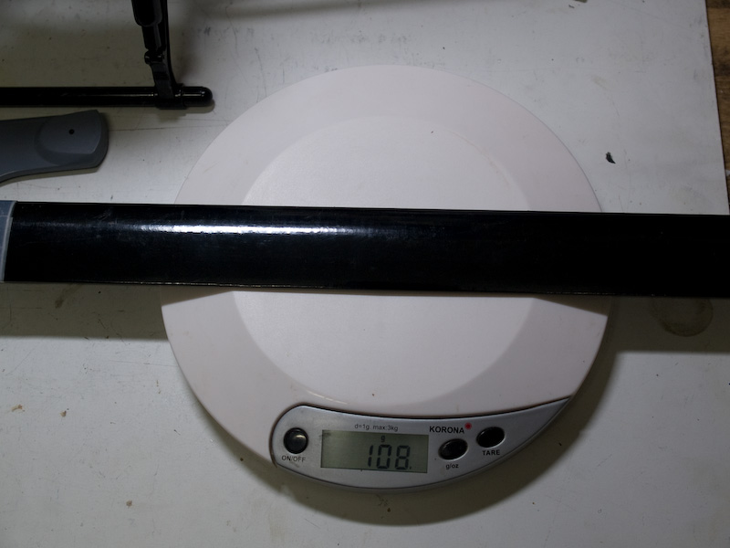

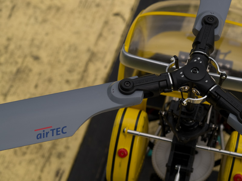

Zu Deiner Frage - mein EIndruck von den Holzlatten war nicht berauschend. MIt voll aufgedrehtem Regler und viel Bauchweh war gerade mal Schweben außer Bodeneffekt drin und das ist für meinen Geschmack zu wenig Reserve.
Mein Ziel war den Rotorkreis zu vergrößern, um mit deutlich weniger Drehzahl mehr Auftrieb zu schaffen und die 524 mm langen Blätter kommen mit dem He-Ro nicht ins Gehege.
