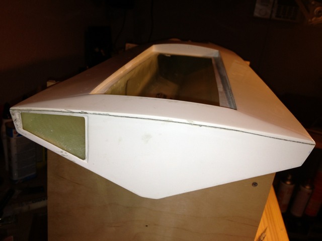

Ganz vorne in der Spitze war der Flutkanal nicht richtig dicht.
Mit etwas GFK und dieses mal 24h Harz, sieht es jetzt besser aus.
Zwecks probieren, habe ich mal den Deckel von innen mit einer Lage GFK verharzt.
Ergebnis: Das bekomme ich mit etwas Übung hin, wird aber nicht meine Lieblingsarbeit! :oops:
Dann kann ich jetzt ja noch ein paar Lagen auf den Spiegel harzen... 8)
Habe nur 80er Matten. Reichen vier Lagen?
Alle zusammen direkt nacheinander einharzen?

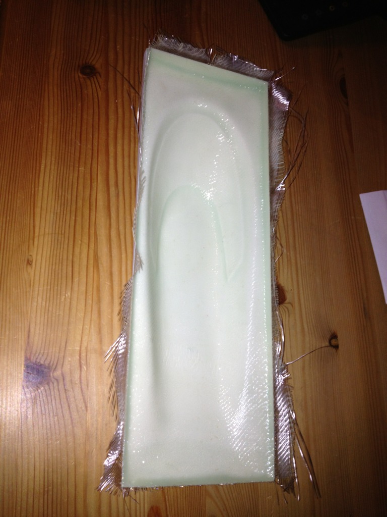

#42 Mein erstes Bootprojekt
Beitrag von -Didi- »
Der Deckel!
