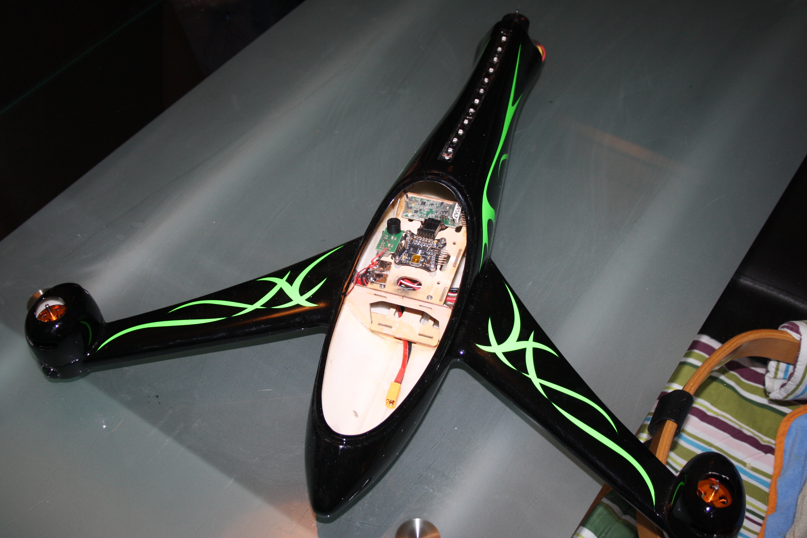

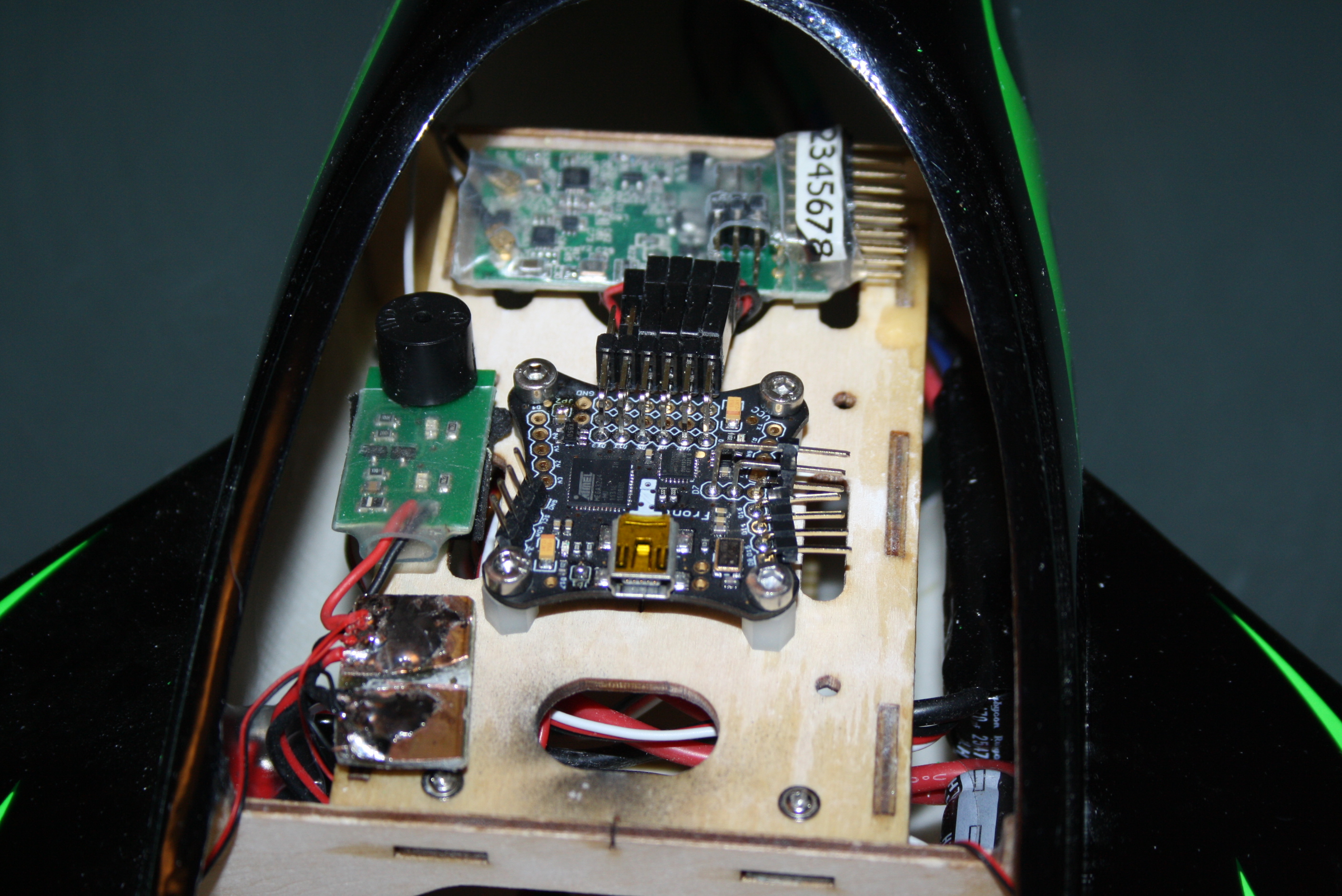

es ginf mal ein bissl weiter. Suppo 1000Kv motoren sind drin, Heckseroc , 20A simonk ESC und nanowii. Muss nur noch paar Kabel vom RX zum Nano crimpen.
evtl ist am Wochenende erstflug.
Ist mein erster Ti und ich hab 0 Plan :mrgreen:

Na, das sieht doch recht geräumig da drin aus.
Vor allem liesse sich noch eine Menge Gewicht einsparen, wenn das viele Holz rausflöge :)
Bin mal gespannt, was Du vom Erstflug zu berichten weisst 8)

Beim kalibrieren des Nanowii , also der Gyros bim anstecken, zittert das servo schon recht stark. Is das normal?
Lieber ext ubec?

Naja, der Motor hat schon eine ganz schöne Masse. Damit kommen nicht alle Servos Klar. Besonders die schnellen Digi-Servos neigen da gerne mal zum Schwingen.
#35 Re: cool...
Definier mal spaßeshalber ne MPU6050 statt ner Nanowii....

crizz hat recht ;) das nanowii define aktiviert automatisch "HWPWM6" um D11 und 13 als HW PWM ausgang zu aktivieren. das wiederum vermindert aber die servo signal auflösung auf 255 (sonnst 1000). du kannst aber auch einfach das #define HWPWM6 aus dem nanowii define (in der def.h) auskommentieren.
das sollte es auf jeden fallverbessern. generell sollte man bei nem tri etwas P auf YAW wegnehmen, weil der ja viel direckter reagiert. und wenn eine bewegung des servos den rahmen schwingen lässt versucht MWC das ganze ja auszugleichen. und so kann es beim trie auch zu einem servo zittern kommen.

Und wisch mal die Brandspuren vom Kurzschluß auf dem Holzplättchen ab, sieht ja aus als wenn das ne "heiße" Kiste wäre :mrgreen:

Hm ich hab das heckservo, danke Frank für dem Hinweis ist aber nur nen analog, an Stellplatz sechs! Und nun ? Is die ganze nanowii tri Geschichte nur für digis geeignet? Ben Turnigy ds480 hätte ich noch.
Chris,
Putz die Brille, das is Schwarzer Lacknebel :wink:

gute Frage, kann ich dir nicht ganz beantworten - nur soviel : bei meinem BiCopter war nach dem Init das Gezappel der Tilt-Servos extrem ( Savox Digital ), mit der Änderung war dann schnell Ruhe und das Stellverhalten auch seidenweich, vorher eher hakelig. Von daher kann ich mir schon vorstellen das ein Digiservo Voraussetzung ist. Bei meinem Ur-TriCopter mit Promini ( du kennst den Vogel ja noch ) hab ich im Stand am Boden mitunter auch ein Breakdance-Heck.

also an den änderungen lags nicht. das servokabel lag wohl zu dicht an den Motorkabeln im rumpf . Mit ferrit und auf der andren seite . zittert es jetzt nur noch beim Gyrokalibrieren.

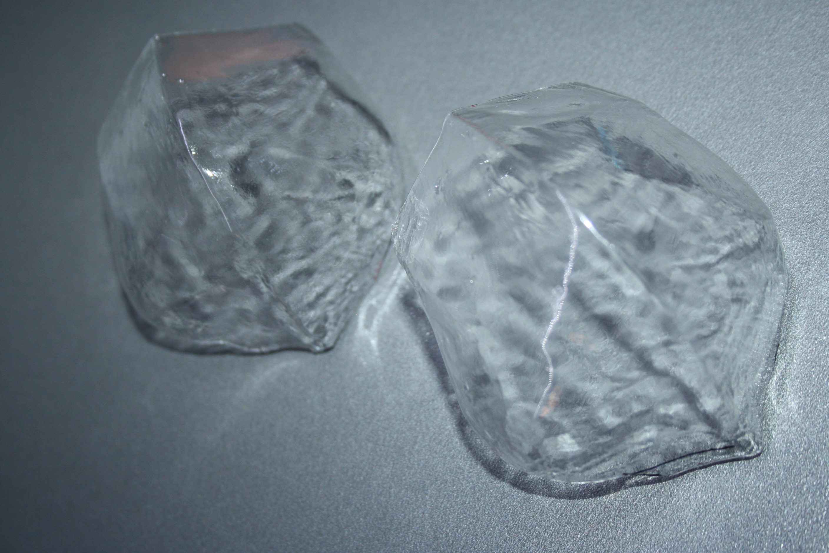

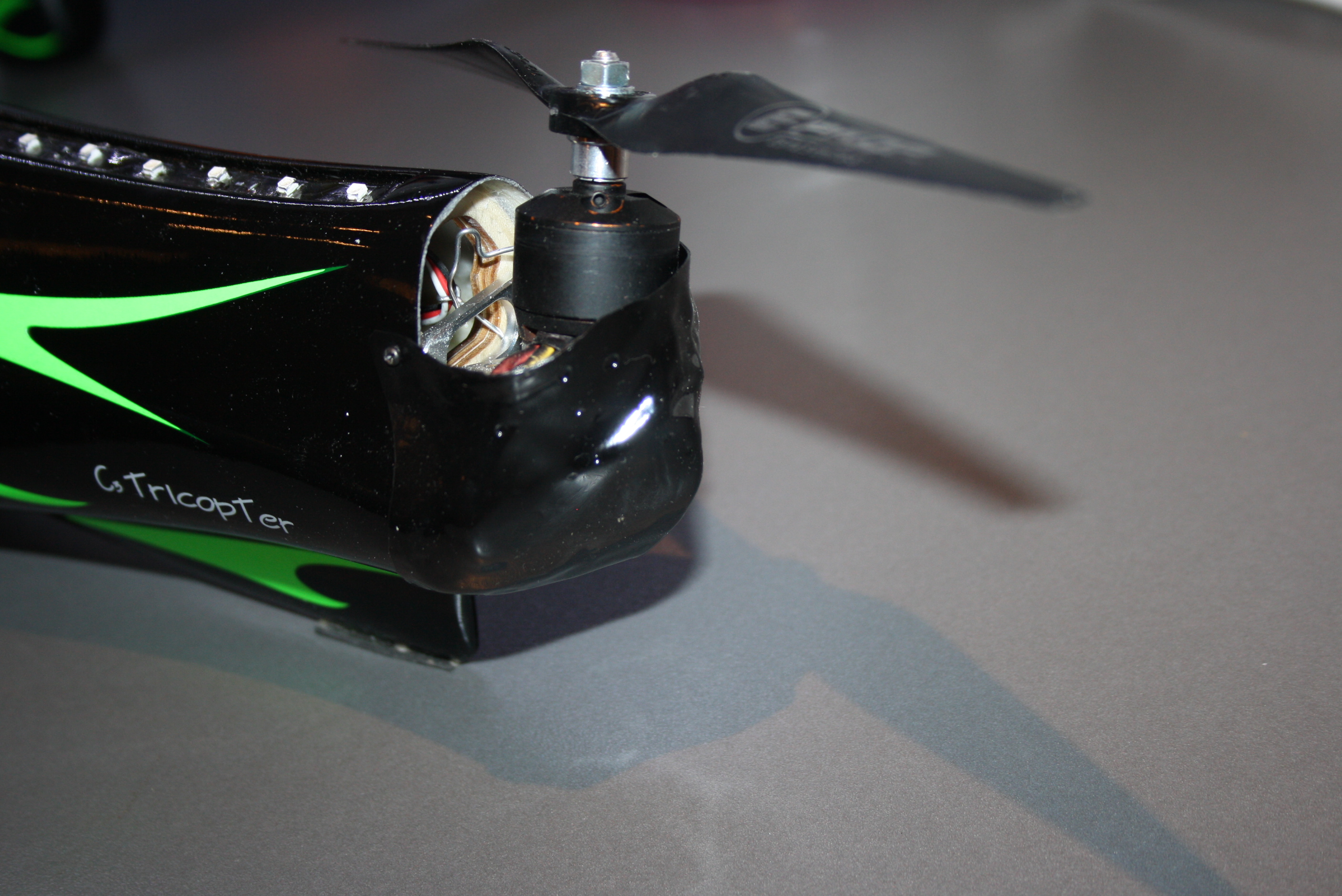

hab heute mal das Heck abgeformt und aus Gips und ein bissl geschliffen und geschnitzt. War der erste Versuch und nach dem anschrauben musste ich es noch bissl föhne das der Motor frei beweglich ist. ich hatte ihn bei der Abformung zwar bewegt aber wohl nicht genug. Reicht erstmal so bis er lavckiert ist. der kann nur echt grössere Motoren vertragen und grössere Props . Jetzt sind 10Zoll eprops drauf
der draht der das servokabel hochhält wird noch kürzer :D
