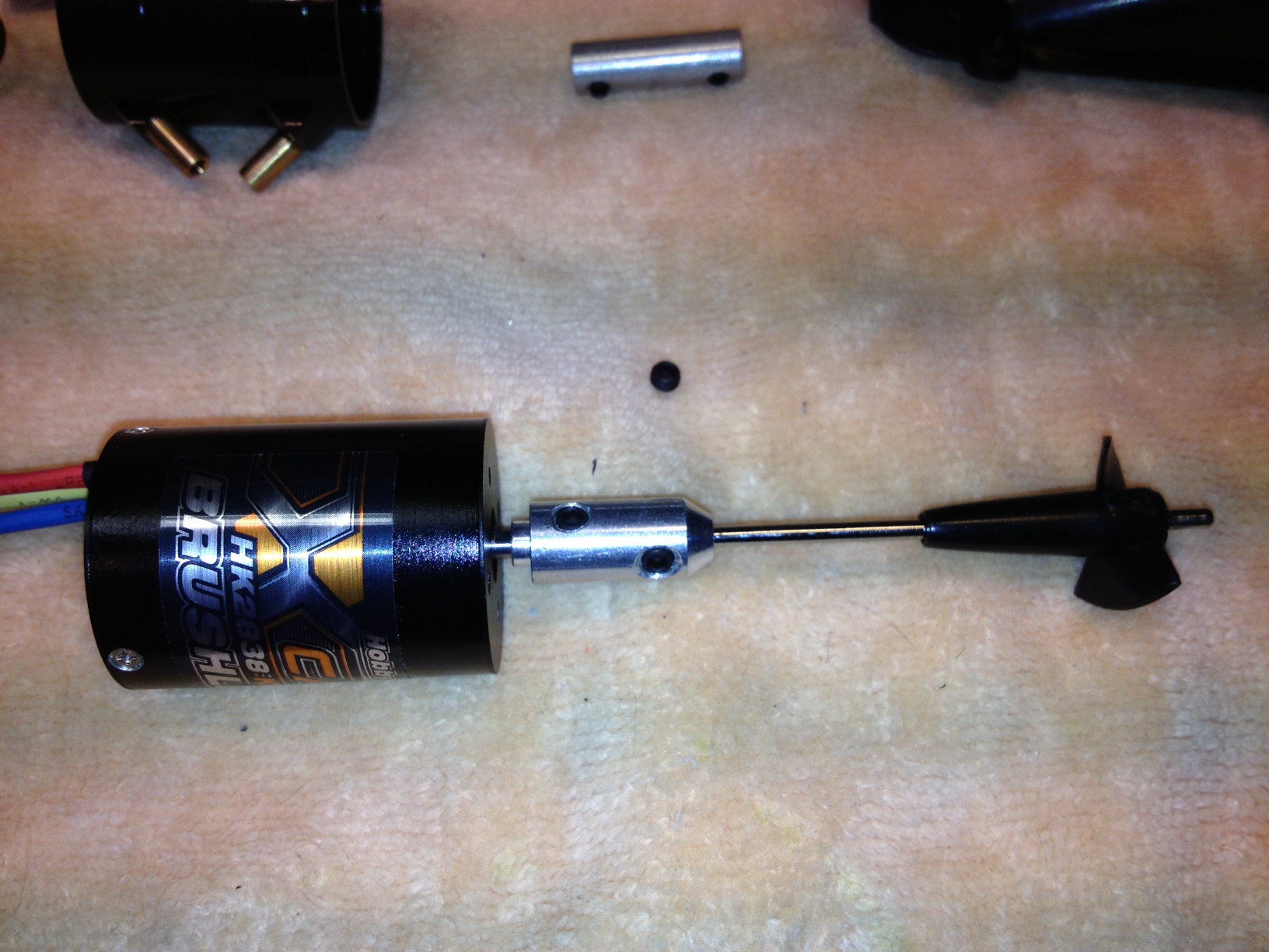

Was schon mal klasse ist, die Kupplung von HK von 2,3mm auf 3,17mm für knapp 3USD passt! :bounce:
EDIT: Zu früh gefreut! Die Kupplung ist zu kurz (oder die Welle), also muss ich mir irgendwie was anderes einfallen lassen. Jemand eine Idee??
Eigentlich bräuchte ich jetzt jemanden, der mir eine Seite von dem originalen Adapter auf 3,17mm aufbohrt/reibt.
Leider habe ich diese Möglichkeit nicht. :(

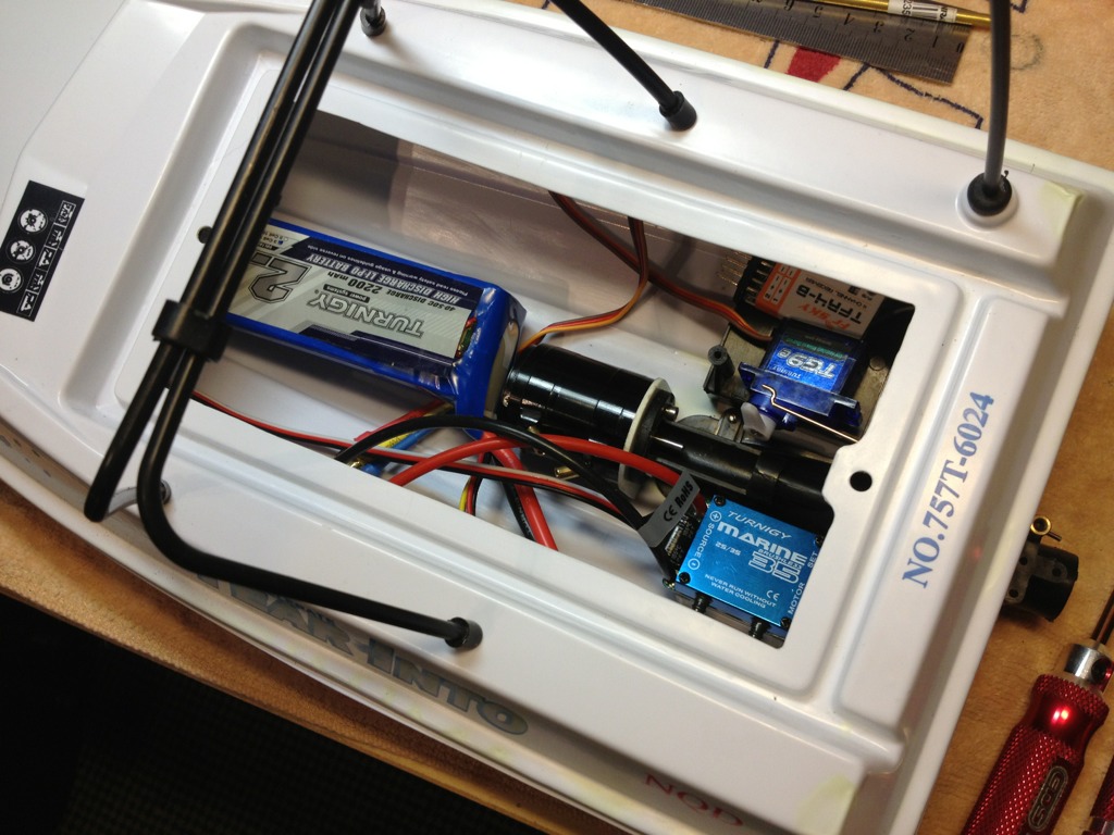

Bis ich eine Lösung für mein Kupplungsproblem gefunden habe, kümmere ich mich so lange um die anderen Dinge.
Ich habe erstmal das ganze Zeug grob reingelegt, um mal zu schauen, wie ich mit dem Schwerpunkt hinkomme. Passt ganz gut soweit.
Eventuell muss ein leichterer Akku her oder der vorhandene kommt quer rein.
Ob ich den unteren Teil des originalen Servo als Platform für Servo und Empfänger missbrauche oder komplett was selber aus GFK bastel, ist noch offen.
Des weiteren habe ich eine kleine Halteplatte/Verstärkung für den BL gebastelt, welche später noch eingeklebt wird.
Auf jeden Fall geht es weiter mit dem "HK-Turnigy-Boot"! :-)

Mein Kupplungsproblem hat sich erledigt.
Ich habe jemanden gefunden, der mir eine nach Mass fertigt!

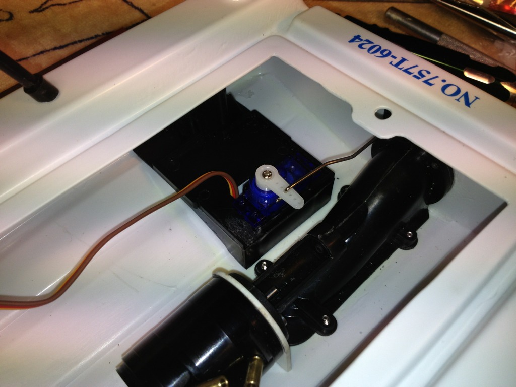

Ich war fleißig und habe die Originale Servohalterung mit dem Dremel bearbeitet und ein HK-Servo verbaut.
Hinter das Servo kommt nachher der Empfänger!

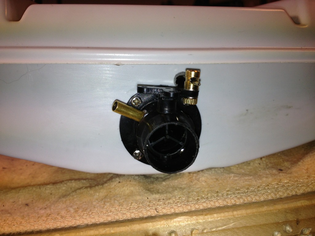

Desweiteren hat der Jetausgang ein Messingröhrchen bekommen.
Also für Kühlwasser ist auch gesorgt!
Heling
Beiträge: 3587
Wohnort: Schleswig-Holstein
#43 Re: Mein zweites Bootprojekt: Spielzeug Jetboot "Tear Into"
Beitrag von Heling »
So langsam wird es ja. :thumbright:
Wahrscheinlich würde auch ein stumpf abgeschnittenes Rohr bündig in der Düse als Kühlwasseraufnahme reichen, da sollte genug Druck vorhanden sein.

Heling hat geschrieben:So langsam wird es ja. :thumbright:
Kann ich noch immer machen.

-Didi- hat geschrieben:Kann ich noch immer machen.
Jup, das stimmt wohl. Abfeilen ist einfacher als drauffeilen.
