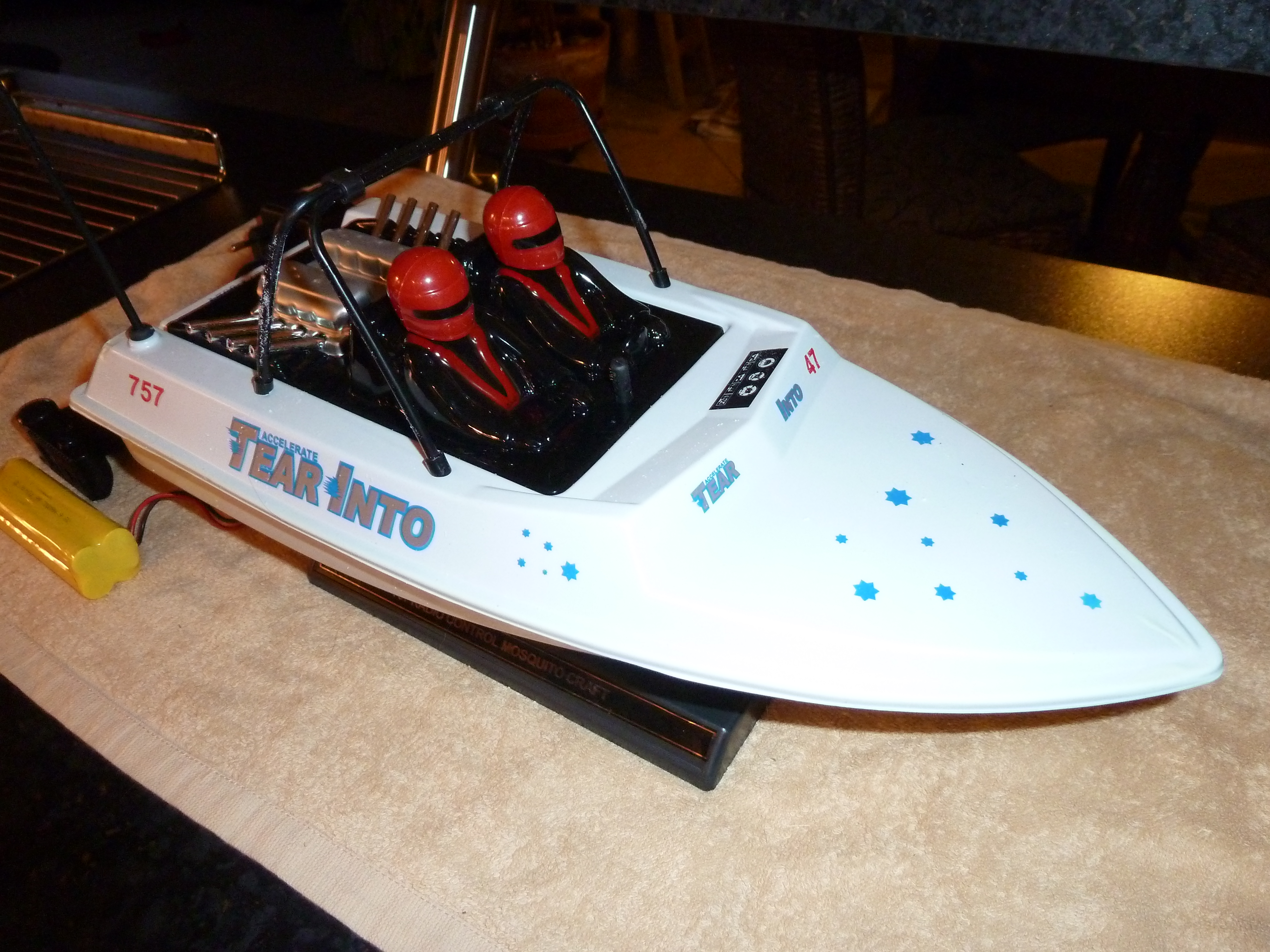

So sieht das Teil aus der Verpackung heraus aus.
Es ist alles dabei, was man für den Betrieb benötigt.
Lader, Akku, Sender mit 9V Block, Boot und Ständer.

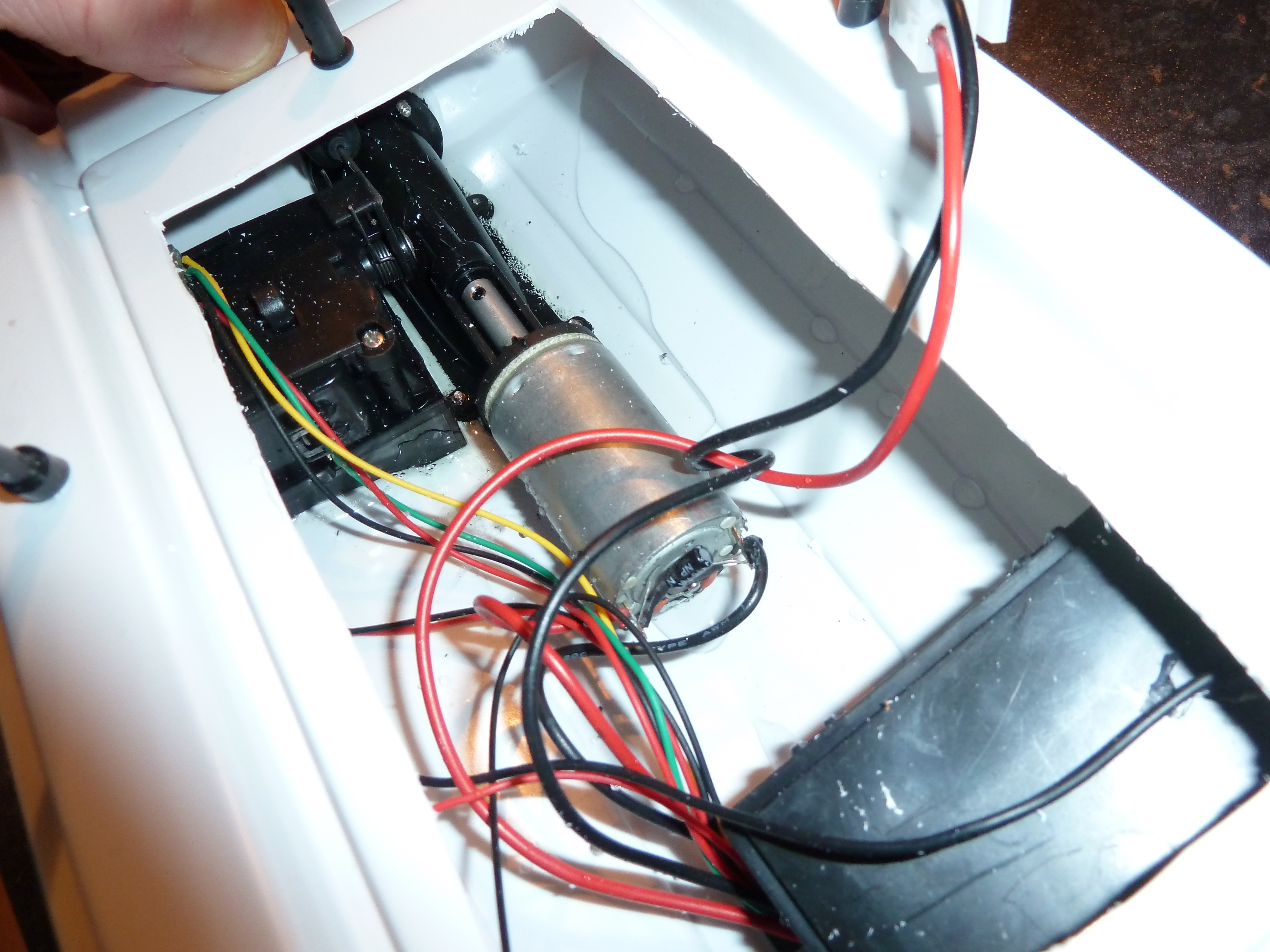

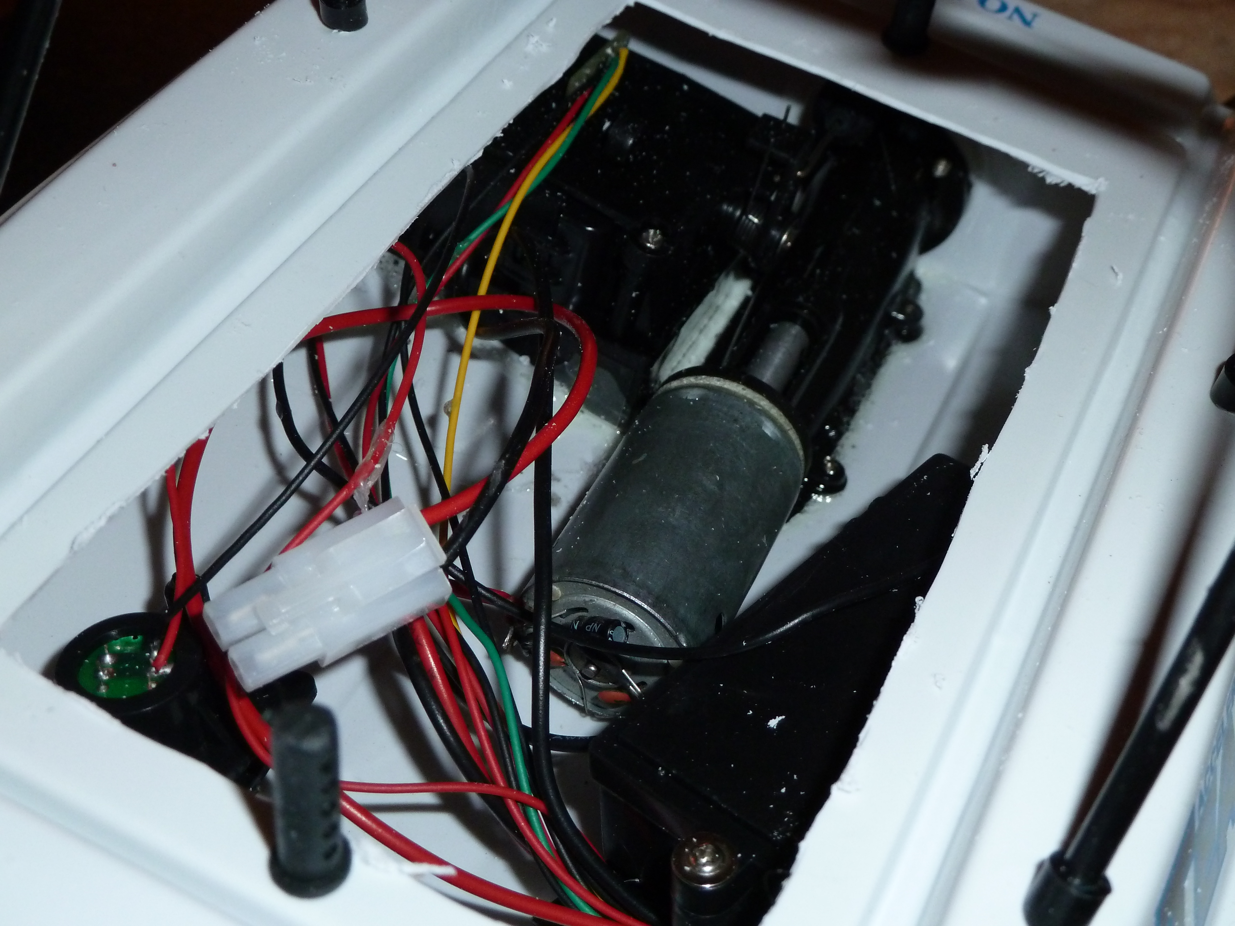

Nach einer kleinen Probefahrt fühlt sich der Rumpf etwas schwerer an! *schwapp-schwapp*
Ok, die anderen haben recht. Das Teil neigt zur Wasseraufnahme. :)
Speed ist mager und das digitale Steuern "nur rechts, mitte oder links" macht keinen Spass. :|
Also als erste Deckel aufschneiden.
Drinnen ein Schnappsglas Wasser.
Wenn das Teil von aussen noch gut ausschaut, von innen echt Horrorcity! :shock:
Älteste Technik und das Ganze mehr schlecht als recht mit einem CHina Heisskleber eingesaut.
-Didi-

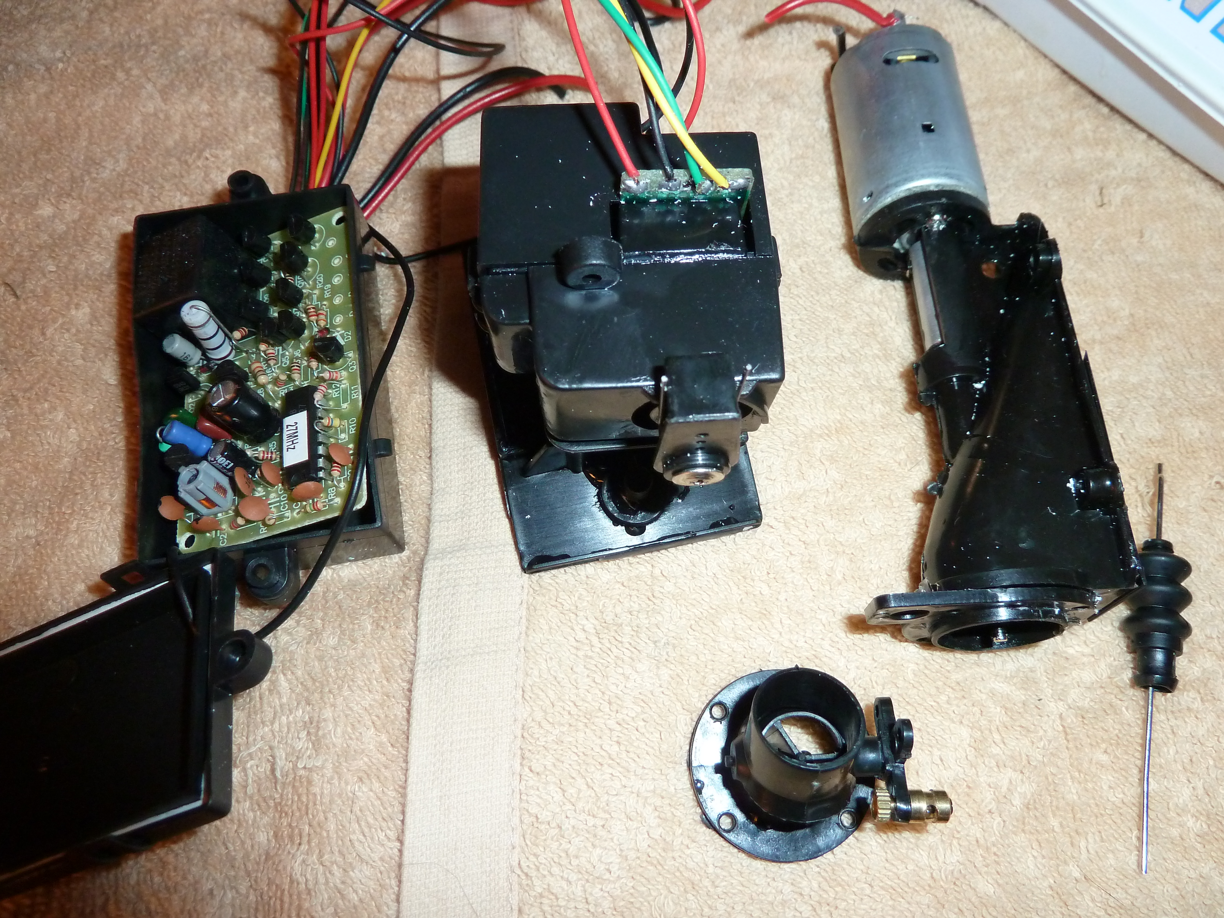

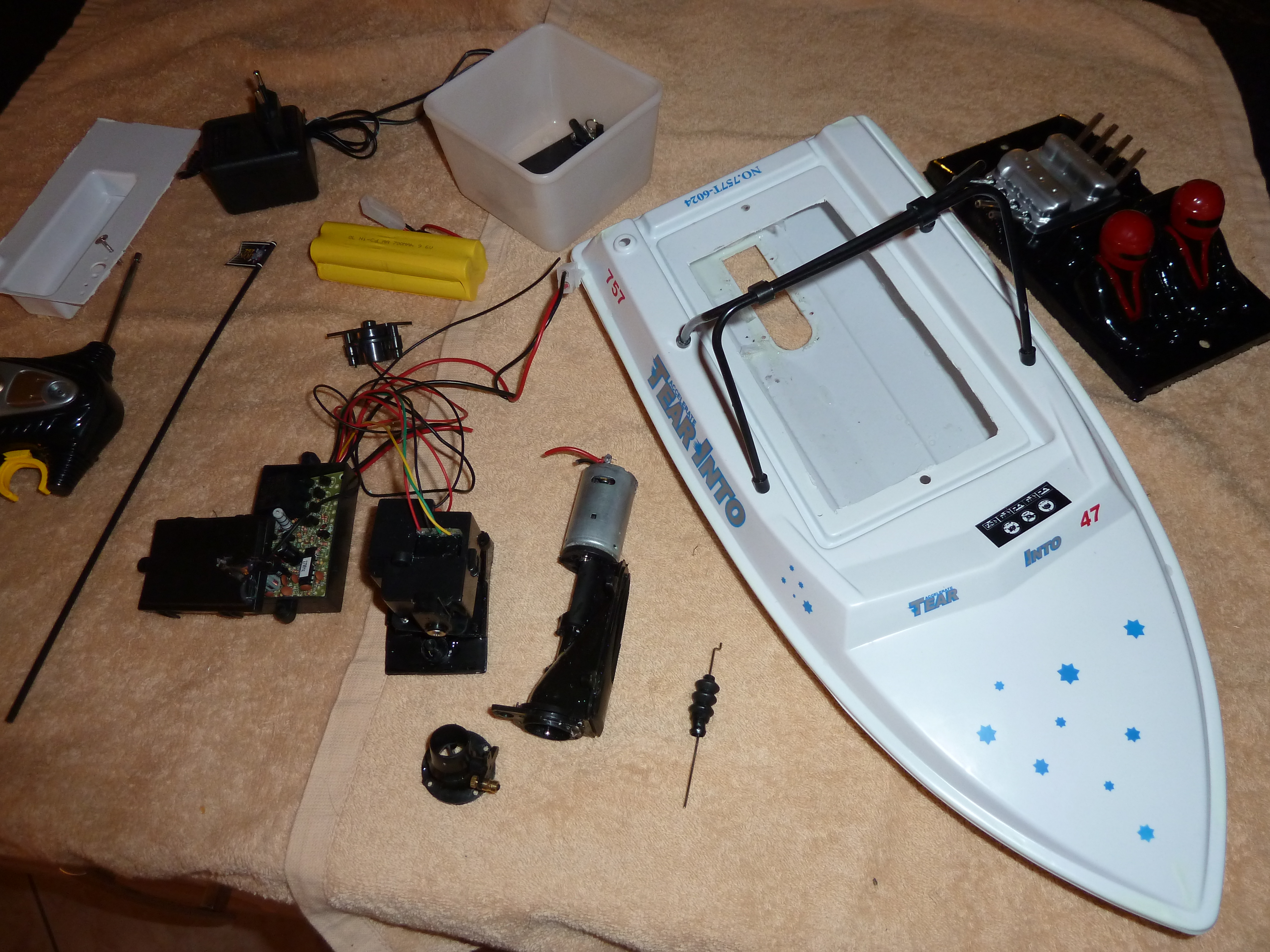

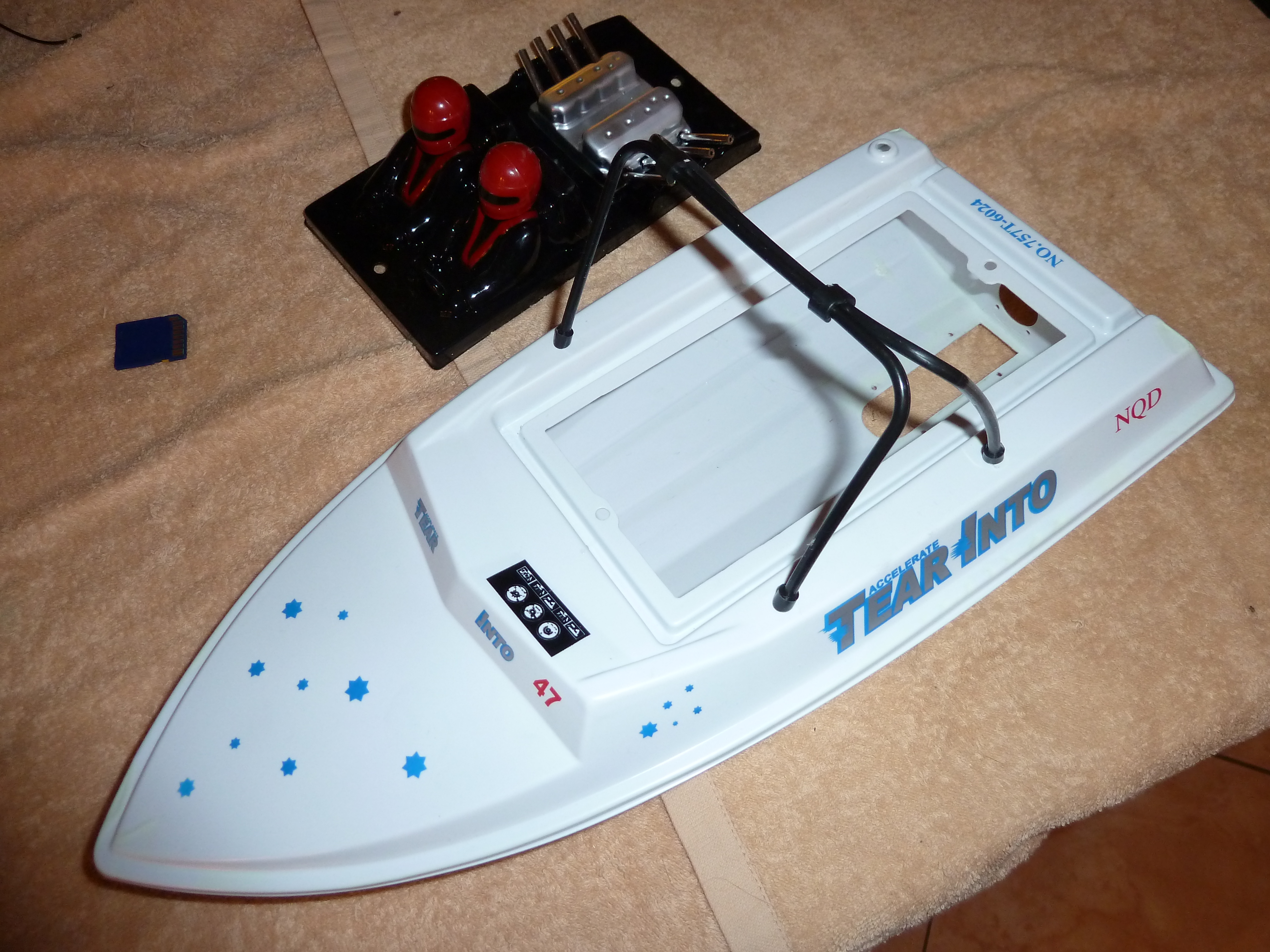

Also als erstes das ganze Gelumpe rausgerupft!
Besonders krass finde ich das Servo (der riesen Plastikklotz unten in der Mitte!! :shock:
-Didi-
Beiträge: 13124
Wohnort: Kiel
#10 Re: Mein zweites Bootprojekt: Spielzeug Jetboot "Tear Into"
Beitrag von -Didi- »

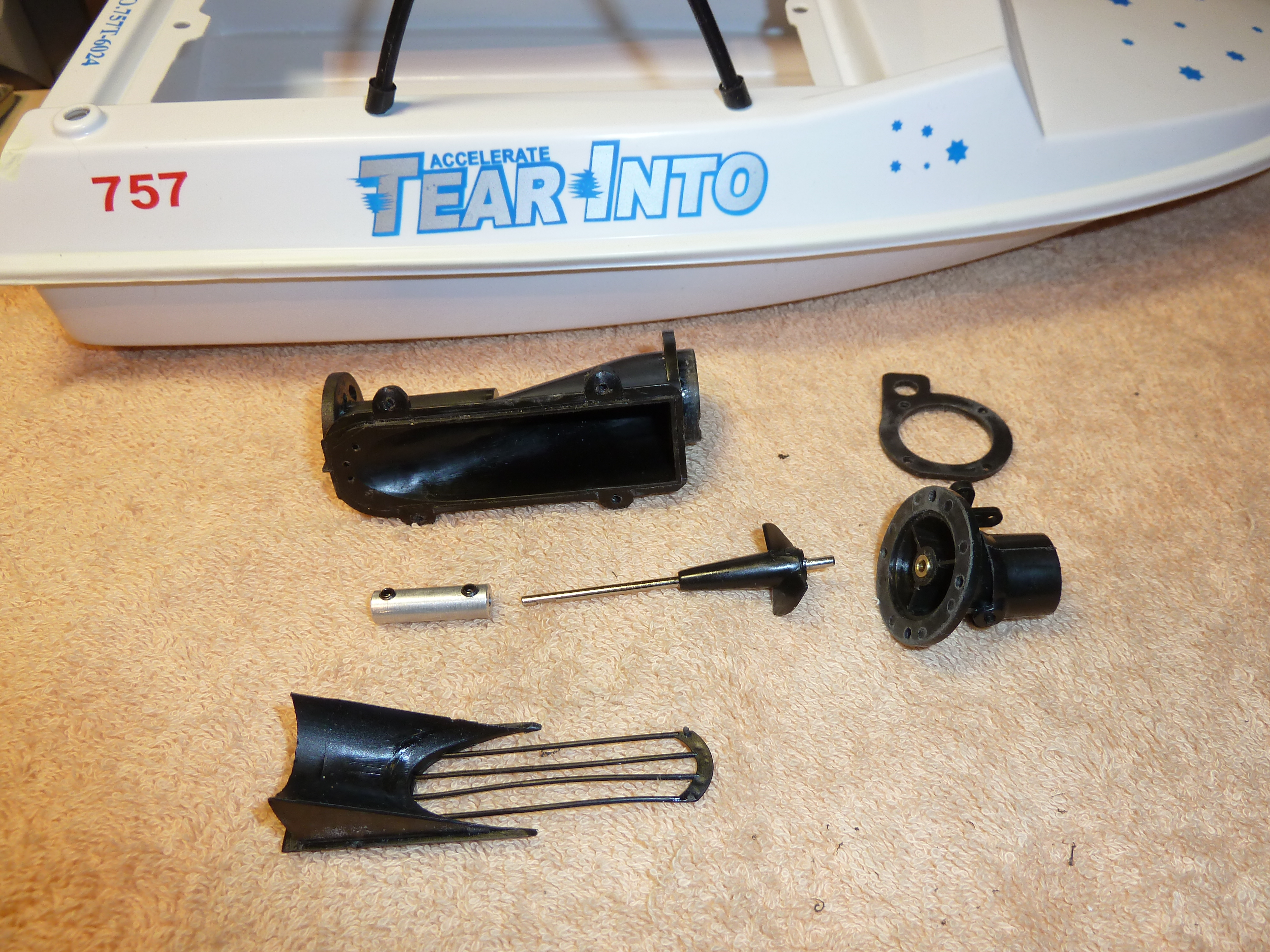

Jetantrieb ist zerlegt und wurde, wie der Rumpf auch, von Heisskleberesten befreit.

#11 Re: Mein zweites Bootprojekt: Spielzeug Jetboot "Tear Into"
Beitrag von frankyfly »
-Didi- hat geschrieben:Besonders krass finde ich das Servo
Sieht alles nach der üblichen "Spielzeugtechnik" aus.
"Servo" = Motor+ Rutschkupplung
Motor dreht in die eine Richtung = Vollausschlag links
Motor dreht in die andere Richtung = Vollausschlag rechts
Prinitiv, aber robust - einen Getriebeschaden bekommt man jedenfalls nicht - ist nämlich keins drin
