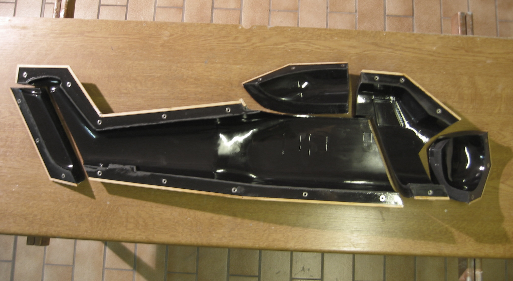

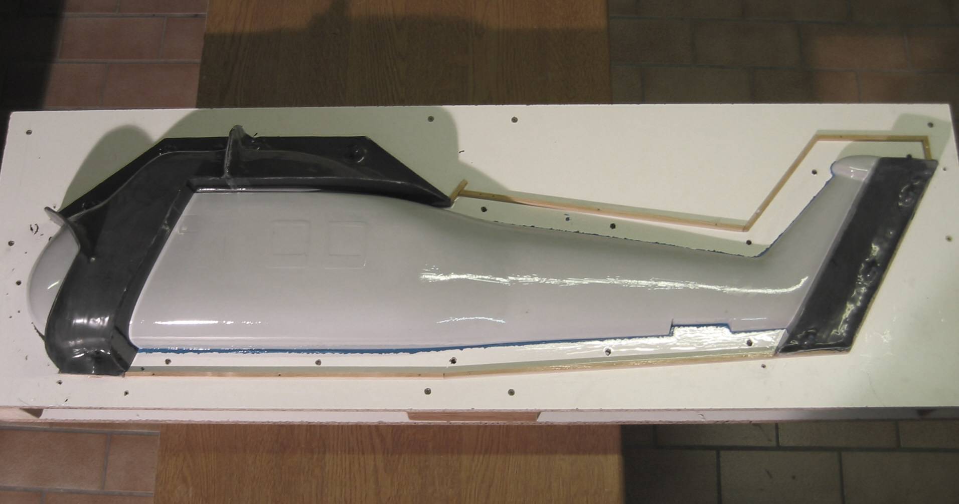

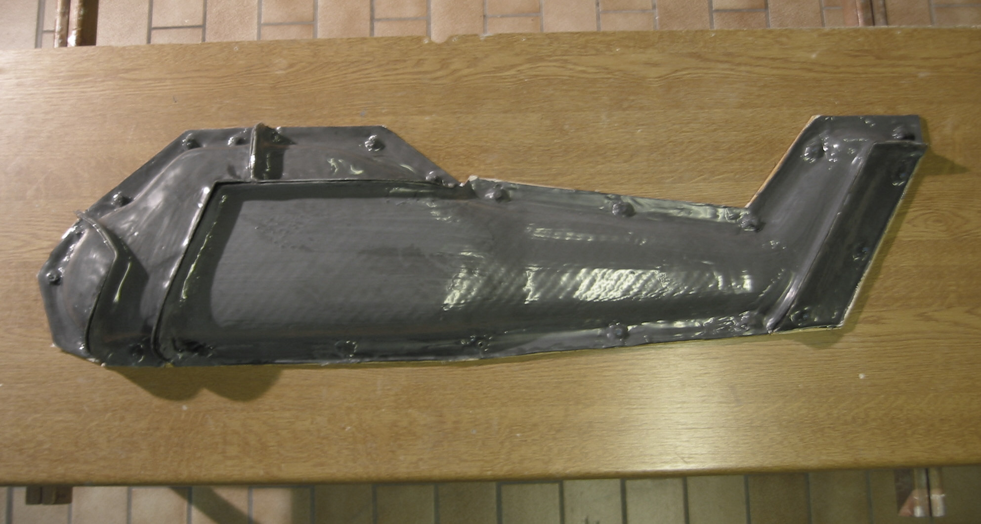

Halbzeit :bounce: :bounce: :bounce: - der Formensatz der linken Seite ist fertig.
Zwar noch nicht endgültig an den Formenrändern versäubert und eine endgültige Politur fehlt auch noch. Aber man kann schon mal sehen, dass daraus ein S-58-Rumpf entstehen könnte.
Gruß Dieter

Ich hätte es aber vermieden, die fertigen Formteile bereits abzunehmen. Beim späteren Ansetzen entstehen dennoch winzige Spalte, die dann für Versatz sorgen. Beim Formenbau für meinen COmanche habe ich die Formteile bis zuletzt um das Urmodell gelassen und konnte so spaltfreie Rümpfe ziehen.

EagleClaw hat geschrieben:Klasse Arbeit.
Hallo EagleClaw,
ich hatte auch am Anfang überlegt, die Segmente am Urmodell zu belassen. R&G empfiehlt das ja auch. Aber einerseits ist man natürlich gespannt, ob das Segment was geworden ist und andereseits war es mir wichtig, vor dem Ansetzen des nächsten Segmentes die Ansatzstelle plan und gratfrei zu bekommen. Vom bisherigen Eindruck her würde ich behaupten keine Versätze zu haben. Aber das sieht man erst nach dem ersten laminierten Rumpf. Mal sehen wie es wird - bin ja Anfänger und lerne noch dazu. :oops: :wink:
Gruß Dieter

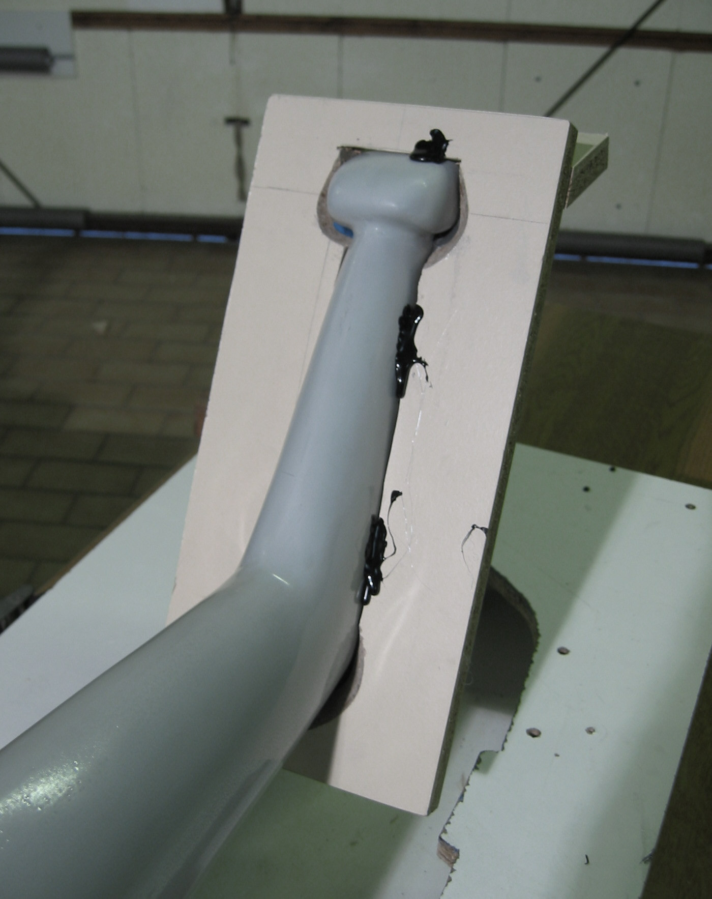

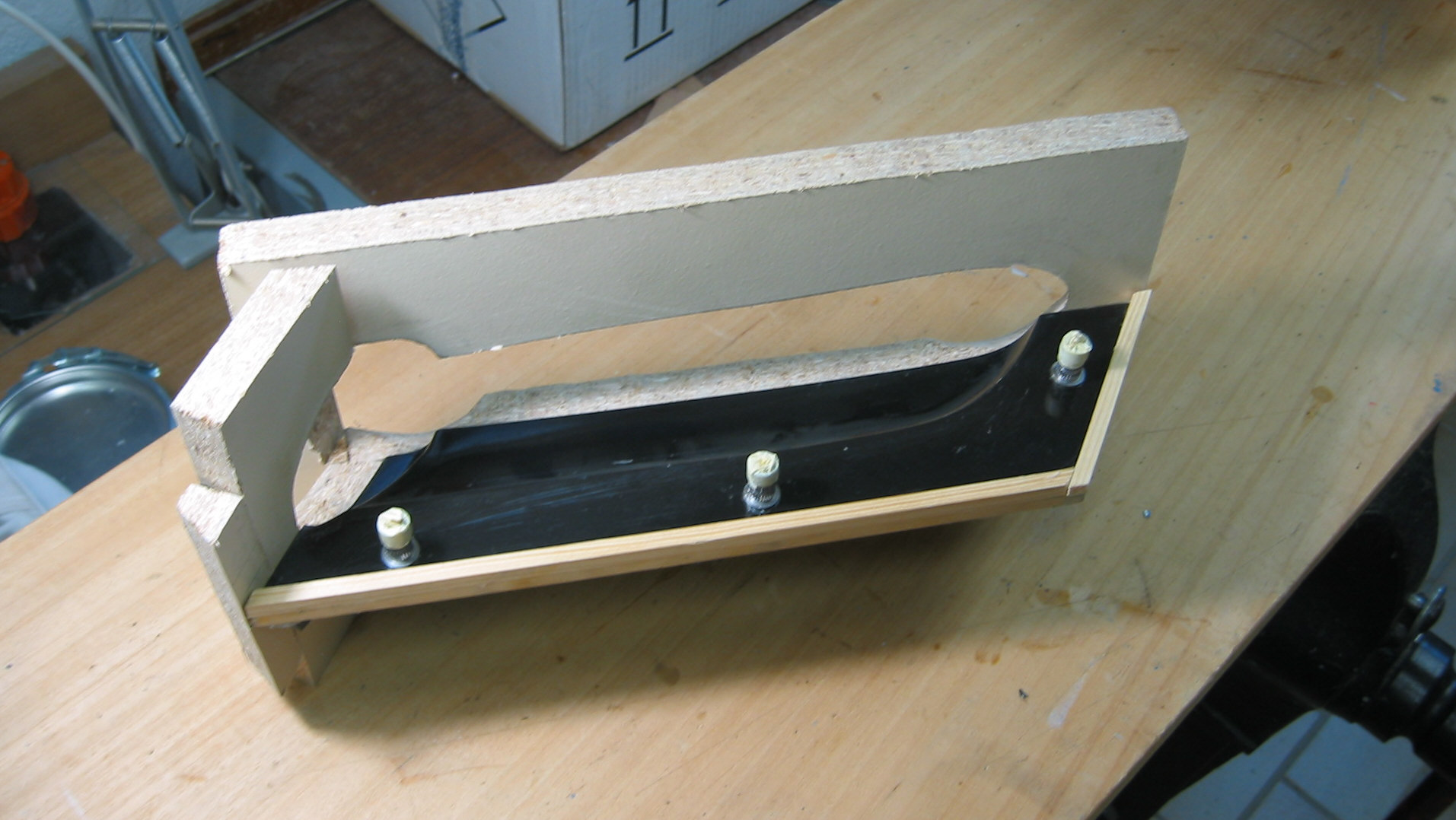

Anpfiff zur 2. Halbzeit. :lol:

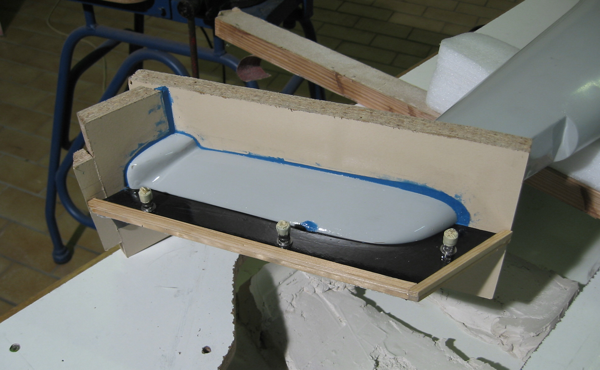

Es geht weiter mit den Formen für die rechte Rumpfseite. Wie EagleClaw bereits geschrieben hat, wäre es grundsätzlich möglich und ggf. ratsam gewesen, die Formteile bis zum Schluß am Urmodell zu lassen. Aber ich konnte einfach nicht widerstehen und habe diese jeweils nach dem Abformen abgenommen. :oops: Das führt natürlich dazu, dass man die für die einzelnen Abformstufen auch wieder ansetzen musste.
Nachdem die linke Seite fertig ist, ist aber der späteste Zeitpunkt gekommen, das Urmodell vom Formenbaubrett zu nehmen und die Formen abzunehmen. Warum werdet ihr im folgenden sehen.
Man benötigt für die nachfolgenden Schritte wieder Trennbretter. Diesmal aber nicht nur für eine Hälfte sondern "umlaufend". Ich habe wieder hinten begonnen, mit dem leichtesten Teil als Übungsobjekt. Sehr schön sieht man das umlaufende Trennbrett am Beispiel des Seitenleitwerks. In dem Fall dient das bereits abgeformte Segment des linken Seitenleitwerks als Träger für die Trennbretter. Dazu muss das Formsegment natürlich spaltfrei und lagegenau am Urmodell befestigt werden. Sehr gut funktionierte das durch Hotmelt. Dieser hat entgegen meiner ursprünglichen Befürchtung keine Spuren am Urmodell hinterlassen und lies sich auch realtiv gut wieder entfernen. Die Spalte zwischen den Trennbrettern und dem Urmodell wurde wieder wie üblich durch Formenkitt verschlossen. Die Trennbretter habe ich übrigens an dem bereits abgeformten linken Segment ebenfalls durch Hotmelt befestigt bzw. verschraubt. So war eine sichere und feste Anlage am Urmodell gewährleistet. Danach folgte dann wieder der übliche Prozess (Trennmittel, "Schokoguß", Glasschnitzel, Kupplungsschicht, Laminat, Schokoguß).
Gruß Dieter

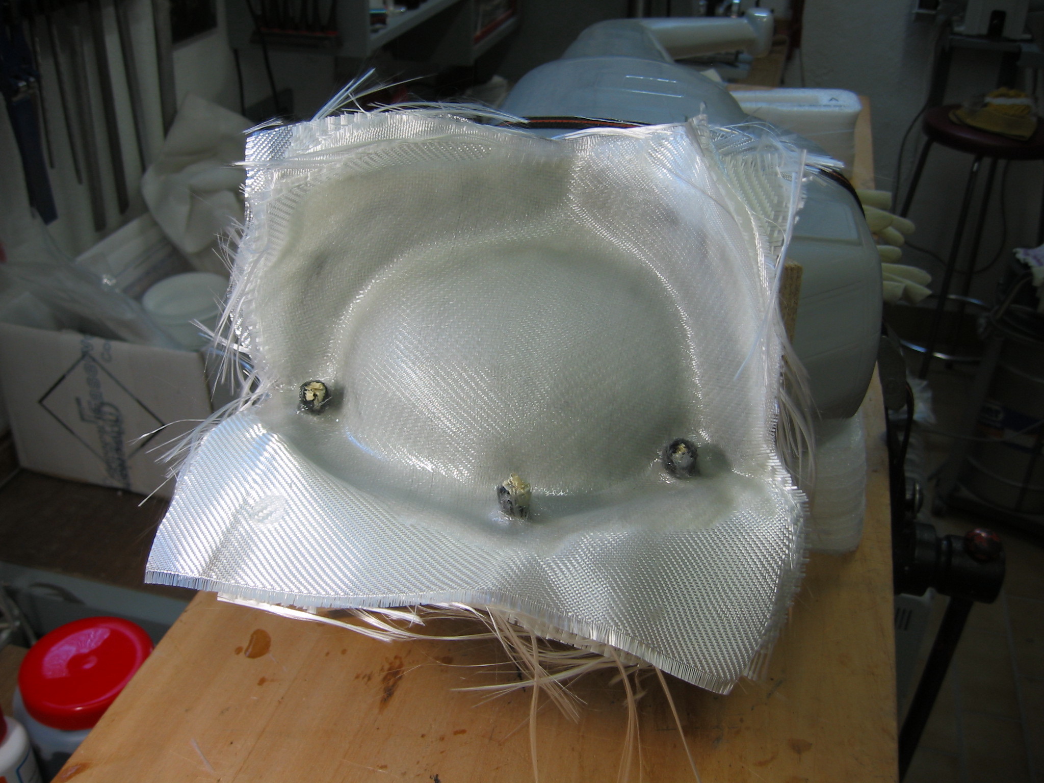

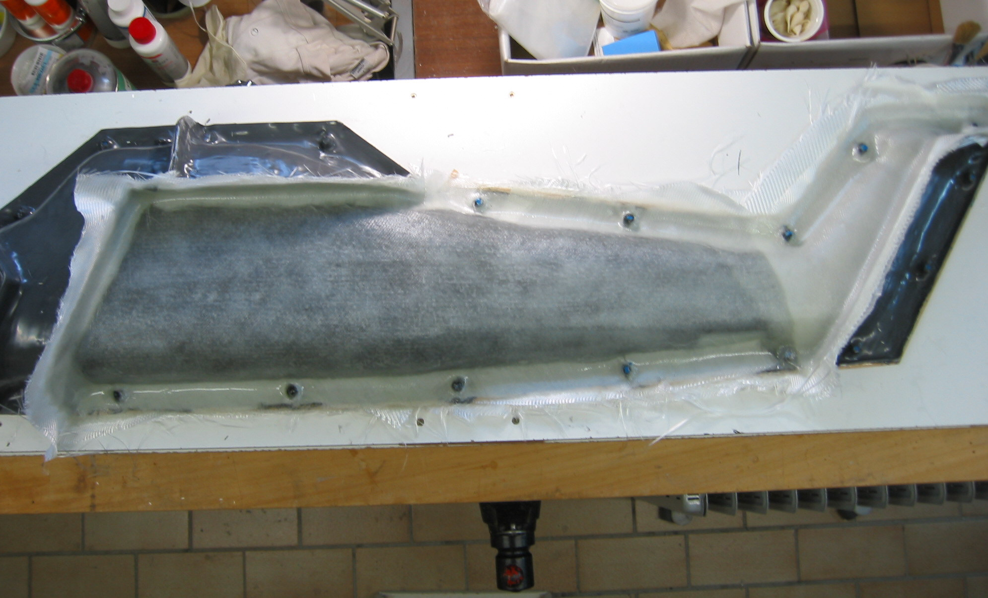

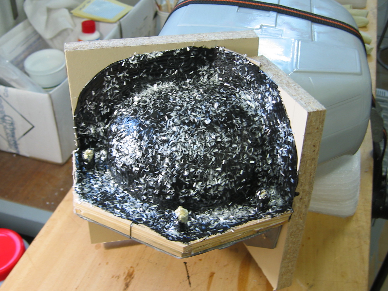

#45 Re: Spirit L16 -> S-58, Urmodell und Formenbau
Beitrag von Helix »
das Seitenleitwerk wäre somit erledigt.

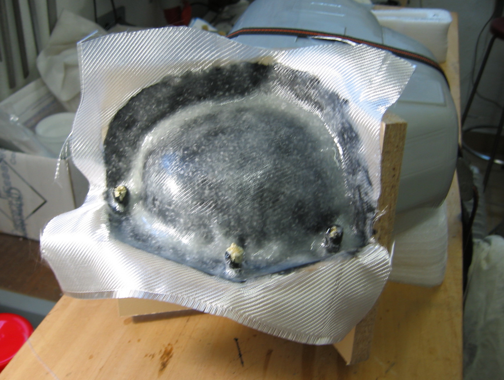

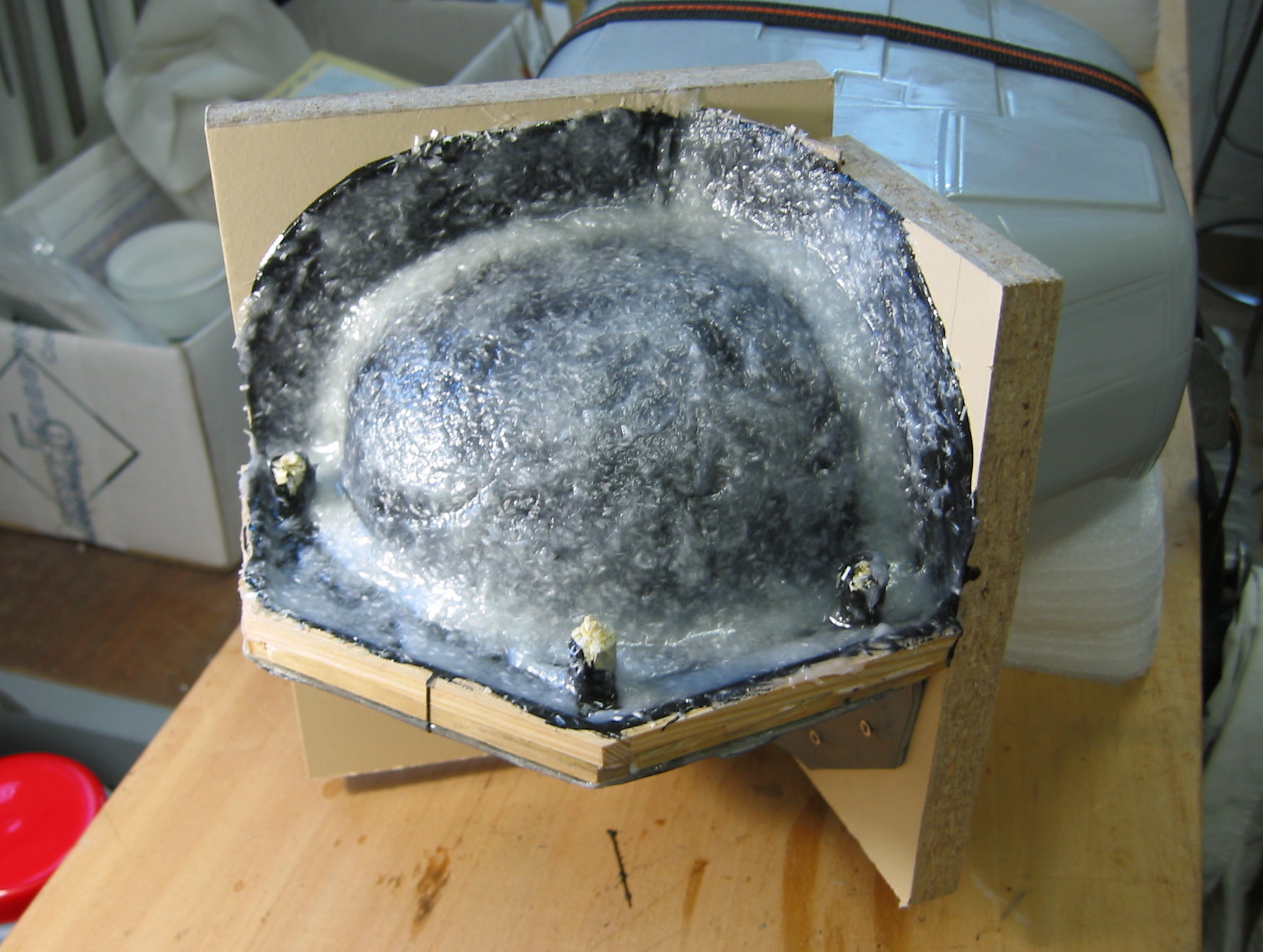

Gehen wir mal an die andere Seite des Modells. Da war jetzt die Rumpfnase dran. Aufgrund der eher rundlichen Form war es nicht ganz einfach das Formsegment am Urmodell zu befestigen. Aber mit der bereits bewährten Hotmelt-Technik hat es sehr gut geklappt. Die Trennbretter sind auch in diesem Fall am bereits abgeformten Segment befestigt. Somit sind auch die Trennebenen zu den benachbarten Segmenten einwandfrei definiert.
In den Bildern sieht man sehr schön den bereits bekannten Prozess in den einzelnen Phasen.
