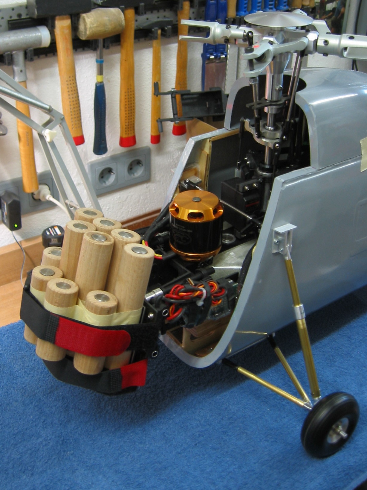

es geht weiter - nun endlich sitzt die Mechanik an ihrem angestammten Platz und ist mit dem Rumpf bzw. dem Spantenrahmen verbunden. So vorbereitet, kann es mit dem Gewichtstrimmen weitergehen. Ursprünglich hatte ich mal vor zwei Packs 6S1p A123-LiFePo in Reihen geschaltet in die Nase zu setzen. Nur leider reicht das Gewicht nicht. Ich brauche vorne zwischen 1,2 und 1,3 kg Gewicht, da die S-58 so einen geringen vorderen Überstand, aber ein relativ langes Heck hat. Anstatt Blei verwende ich lieber Akkuzellen. Das bringt auch zusätzliche Flugzeit.

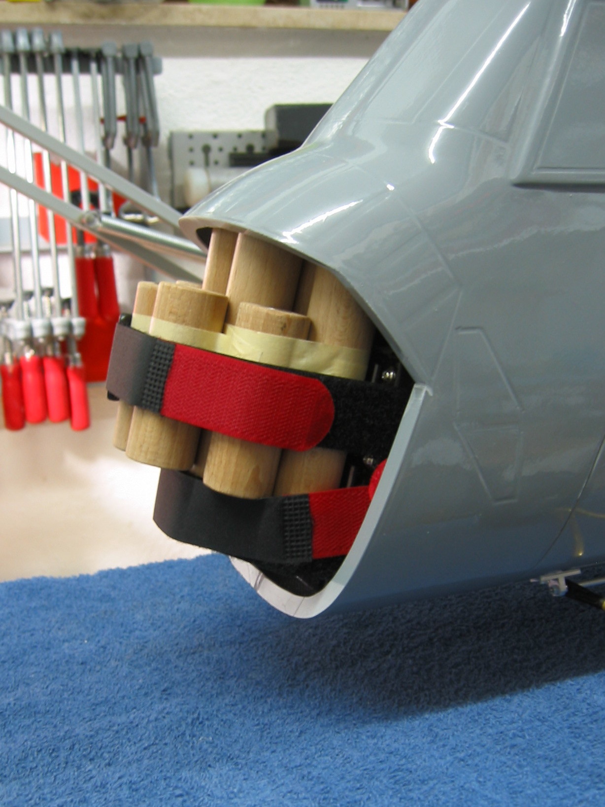

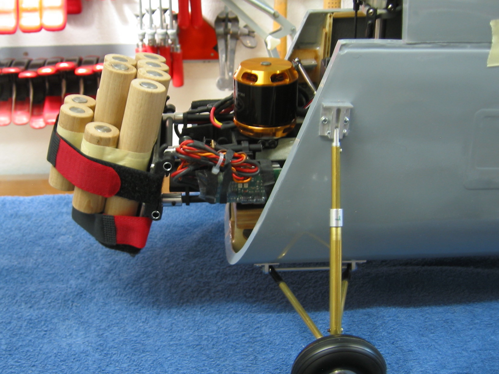

Zur Akkuanprobe habe ich mir Zellendummys gefertigt. Die bestehen aus einem Holz-Rundstab und einem Metallkern. Damit entsprechen sie den Abmessungen und dem Gewicht realer A123-Zellen.
Nicht, dass einer meint, ich hätte neue Hochleistungszellen in Holzoptik. :roll: :lol:
Diese Dummys haben mir auch schon bei anderen Projekten gute Dienste geleistet.

Helix hat geschrieben:neue Hochleistungszellen in Holzoptik.
hihi ^^
Ökoakkus
Schöne Idee! :thumbright:

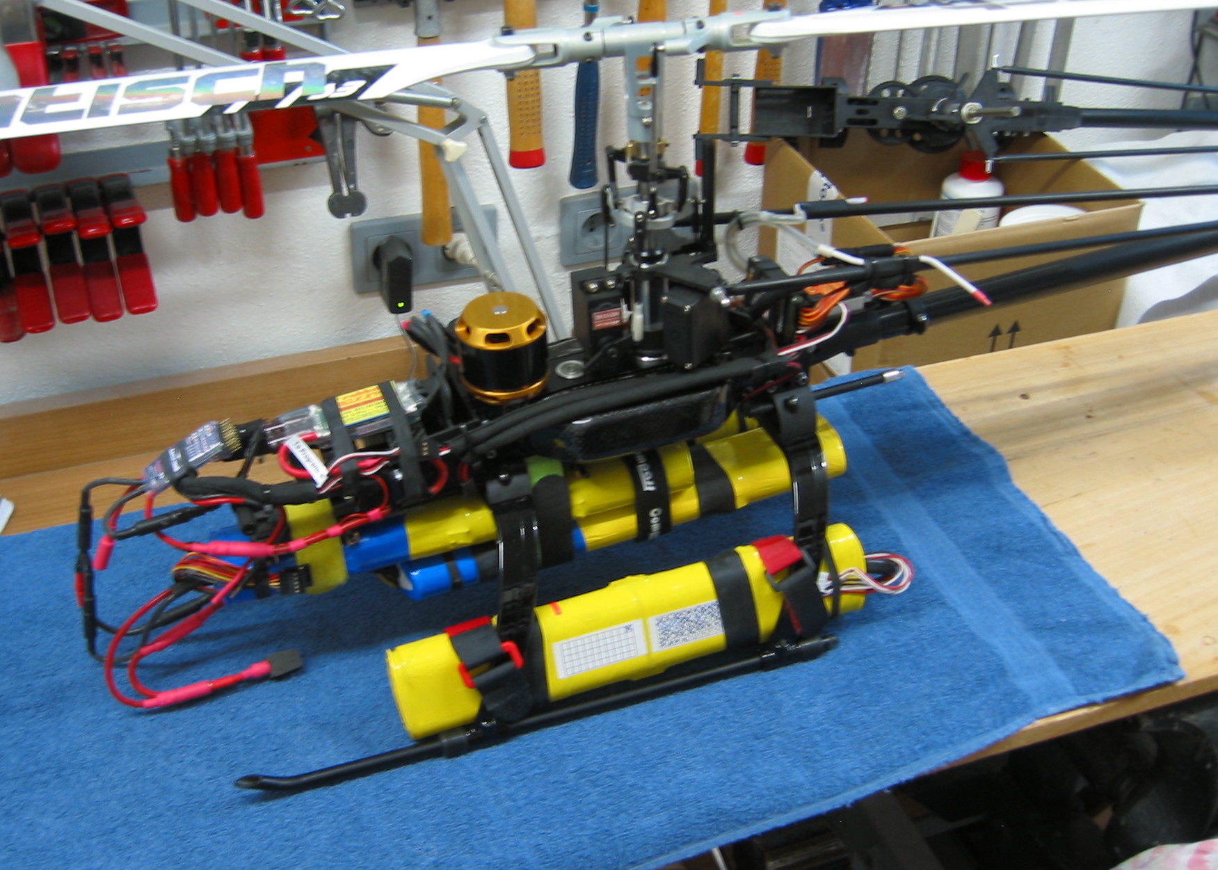

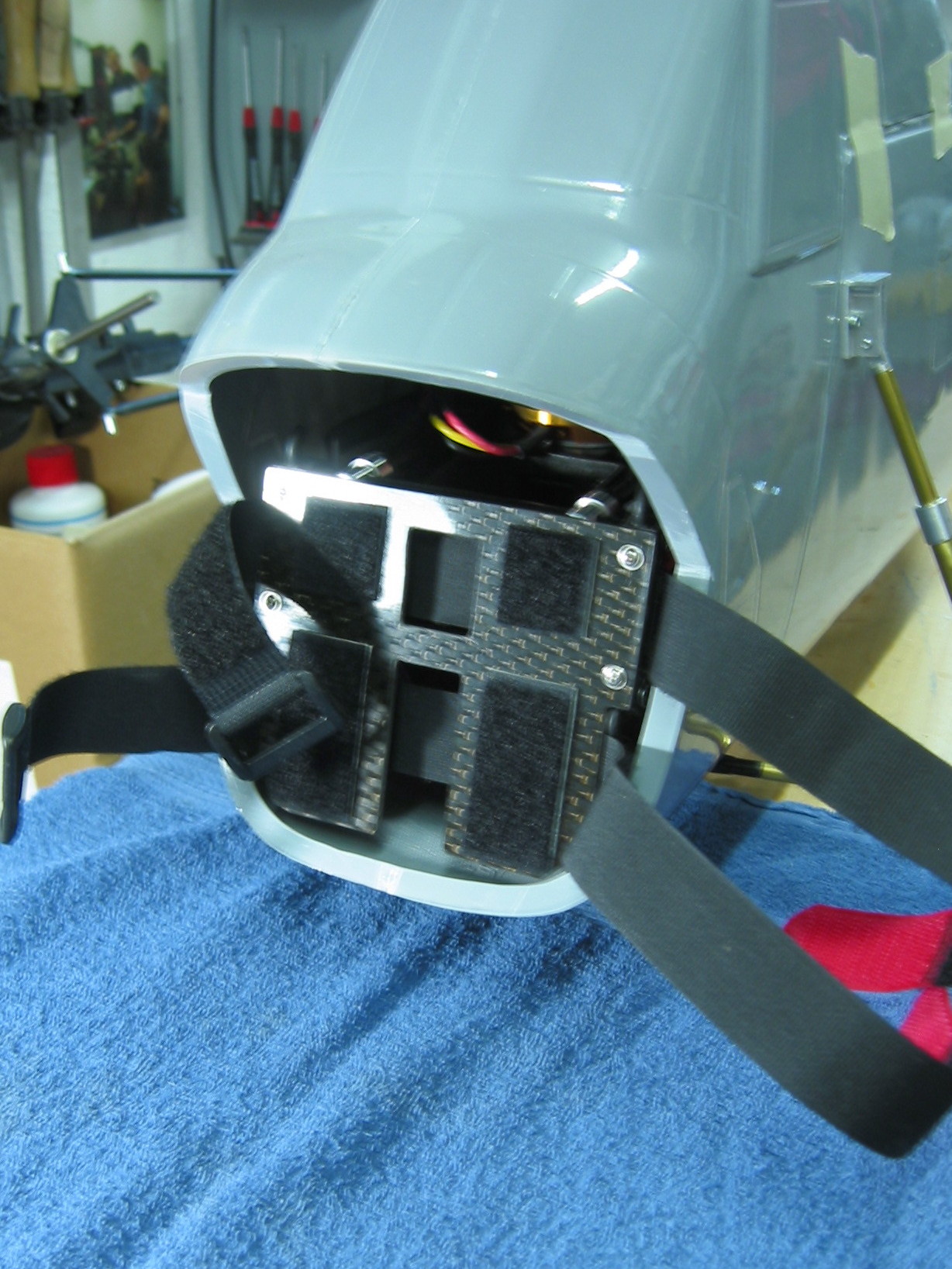

da es in der Rumpfnase recht eng zugeht, werde ich nicht umhinkommen, mir einen bzw. zwei spezielle Akkupacks zu löten. In dem Bild sind es nun 16 Zellen geworden. Als 16S1P kann ich den Pack aber nicht betreiben - da macht mein Regler nicht mit. Ich darf die 50V nicht überschreiten. Also wird es wohl auf 8S2P hinauslaufen. Nur da werde ich noch Tests bzgl. des Motorstroms machen müssen. Den ursprünglich vorgesehen hatte ich einen Roxxy 975-12. Bei 8S2P könnte es bei 75A schon eng werden. Vom Abfluggewicht her bin ich inzwischen alles "tutti kompletti" bei knapp 5kg. Mir erscheint das für einen 600er Heli recht schwer. Mal sehen, wie sich die S-58 dann im Flug verhalten wird.
Vorher wird mein 2-Blatt-L16 aber herhalten müssen. Den habe ich jetzt auf 5kg aufgelastet und werde mal versuchen den zu fliegen. Ist vielleicht mit einem 4-Blatt nicht zu vergleichen, aber da ich auf dem L16 asymmetrische Spinblades montiert habe, könnte der Unterscheid vielleicht doch nicht so gravierend sein. Mich interessieren ja auch in erster Linie die zu erwartenden Motorströme.

Das Gewicht macht mir noch ein wenig Kopfzerbrechen. Vielleicht muss ich an der Mechanik noch abspecken - vor allem im Heckbereich.
Der L16 sieht auch nur so heavy aus, weil ich die Akkustangen als Ballast missbraucht habe. Mal sehen ob der Heli so überhaupt abhebt. :roll: :wink:

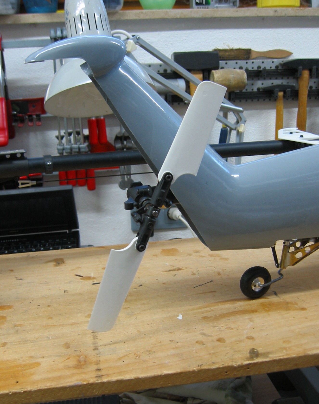

ich habe die letzten Tage mal ein paar Flugversuche unternommen. Einmal mit dem auf 5kg aufgelasteten L16. Bei einer Kopfdrehzahl von ca. 1400U/min und asymmetrischen Spinblades ist die Steigleistung doch recht moderat. Was mich gewundert hat, ist dass die 4-Blatt-Mechanik ausfgelastet auf 5,2kg bei einer Kopfdrehzahl von 1300U/min und symmetrischen Standardblättern eine schlechtere Steigleistung gezeigt hat. Insofern bringen asymmetrische Blätter oder noch besser S-Schlag-Blätter offensichtlich sehr viel. Klares Ziel ist es also, auf dem 4-Blatt-Kopf linksdrehende S-Schlag-Blätter einzusetzen. Dann werde ich versuchen noch ein wenig abzuspecken. Was halt sehr gewichtstreibend ist, ist das Heckgetriebe und vor allem das Umlenkgetriebe bei der 4-Blatt-Mechanik. In dem Zusammenhang habe ich mal spasseshalber überlegt, ob eine L16-Mechanik nicht auch ohne große Modifikation in den Rumpf passt. Aus meiner Sicht geht es. Sieht zwar nicht so schön aus, wenn der Heckrotor nicht hochgelegt ist und dazu noch rechts montiert. Aber es wäre eine schnelle und einfach Alternative. Damit könnte man jede L16-Mechanik ohne Änderungen in den S-58-Rumpf verfrachten. Mit asymmetrischen rechtsdrehenden Blättern (bekommt man ja von diversen Herstellern) auf dem 2-Blatt-Kopf dürften sogar passable Flugleistungen zu erwarten sein. Weil das Heck deutlich leichter wird - der Rumpf schlägt heckseitig nur mit 100g Mehrgewicht (bezogen auf die Rotorachse) zu Buche - benötigt man auch nicht mehr so viel Ballast in der Nase. Ergo sinkt das Abfluggewicht signifikant. Ich bin nun ernsthaft am Überlegen, ob ich meine zweite L16-Mechanik nicht einfach in einen weiteren Rumpf einbaue und teste. Der dann natürlich mit starrem, gewichtsreduziertem Fahrwerk. Wäre somit eine S-58-Light mit 2-fach Kopf und 2-fach Heckrotor. Ist zwar weiter weg von Scale, aber warum nicht? Es gibt ja genug Rumpfhelis, die mit ihre Vorbildern nur den Rumpf gemeinsam haben.
Wie ist denn eure Meinung dazu?

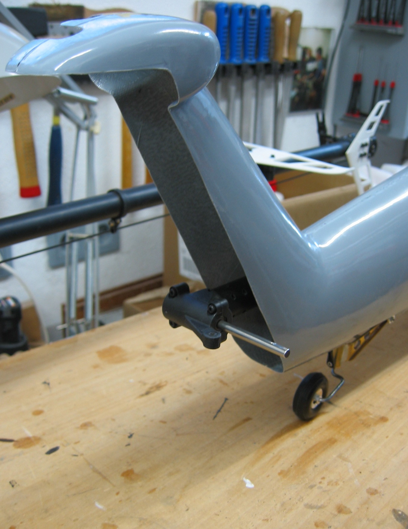

Hm... ich find's nicht so prall.
Nur weil andere es nicht hinbekommen, die Mechanik dem Vorbild anzupassen, musst Du das ja nicht auch noch machen :wink:
Was hältst Du von meiner Idee mit der Flexwelle? Dann müsstest Du den Rumpf hinten verstärken, aber da sollte beim Laminieren mit CFK schon das meiste getan sein. Evtl. brauchst Du noch einen Sperrholzspant, um das Heckgetriebe aufzuhängen, insgesamt sollte aber ein Gewichtsvorteil zu erreichen sein :?:
Und vielleicht gäbe es auch ein leichteres Heckgetriebe? Wieviel wiegt das der L-16 denn?
Auf meiner AS-355 werkelt im Grunde ein 450er-Heck, das reicht völlig aus...

Naja, ich bin da eher etwas puristisch veranlagt, deswegen ginge das für mich optisch gar nicht.
Nun hat man da einen schönen, originalgetreuen Rumpf und dann versaubeutelt man das mit so einem Provisorium. Ich hatte schon Probleme mit den EC135 ohne Fenestron, das hier ist noch eine Stufe tiefer auf dem Niveau angesiedelt. Meiner persönlichen Meinung nach (die du ja wolltest :D)

Wenn man für ein vernünftig flugfähiges Modell Kompromisse eingehen muss ist das erst mal ein ganz normaler Vorgang. In dem Zusammenhang ist als erstes mal die Blatt-Anzahl zu nennen. Lieber ein vernünftig fliegender 2-Blatt-Rotor als ein kaum flugfähige Scale-Rotorsystem.
Auf die Hochverlegung des Hecks zu Verzichten geht imho allerdings (speziell in Anbetracht des ansonsten sehr hohen niveaus der Ausführung bei deinem Modell) zu weit.
Diese Maschine lebt von rollenden Starts und Landungen, dafür brauchst du genug Luft unterm Heck. Und was machst du mit dem "leeren" Getriebegehäuse oben?
Sieht einfach nicht so aus wie es soll, fände ich schade.
Gäbs ne Chance, mit nem separaten Heckmotor (plus Blattverstellung, versteht sich) einiges an Heckballast loszuwerden?

vielen Dank für eure Rückmeldungen zu dem Thema. Es geht ja nicht darum, auf den hochgelegten 4-fach-Heckrotor zu verzichten. Die S-58 wird wie geplant natürlich zu Ende geführt. Mit S-Schlag-Blättern auf dem Hauptrotor sehe ich da auch keine Probleme. :wink:
Mir ging es nur darum, eine einfache alternative Variante mit geradem Heck zu überlegen. Es gibt ja diverse Rumpfeinbauten, da werden die Heckrotoren der Trainermechanik belassen und auch nicht dem Original entsprechend ausgeführt. Aber ich gebe zu, eine S-58 sähe mit 2-fach Hauptrotor und geradem 2-fach Heck (rechts montiert) schon eigentümlich aus.
