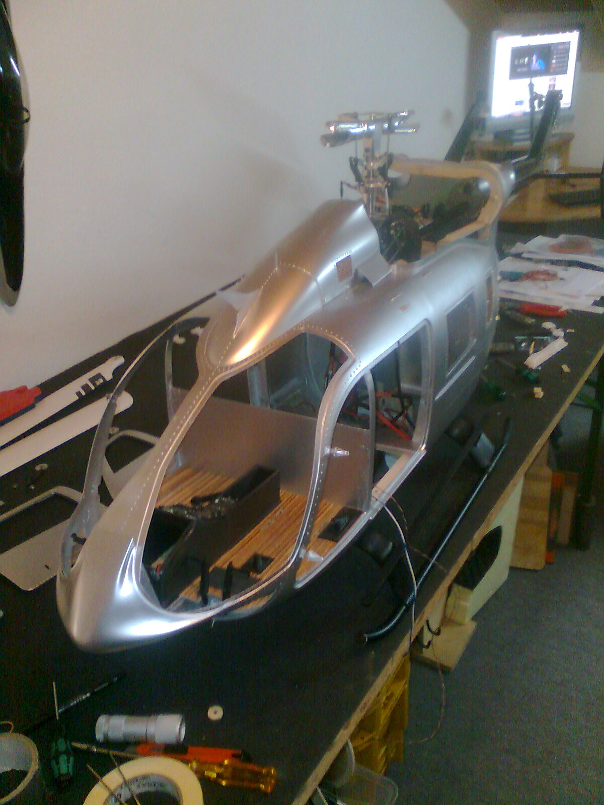

Könntest du 1-2 Bilder machen wie und wo du den Flugakku "verstaut" hast?

Die Akkus liegen hinten unter dem Passagierraum.
siehe Pics :-)

und wie hast du die machanik bei dem innenausbau untergebracht????
ich frage mich wie das gehen soll :shock: :shock: :shock:
ok, in der oberen hälfte, aber das musst du doch irgendwie gestaucht bekommen haben.....

Die Mechanik wurde bis auf das nötigste gekürzt. und passt dann super oben rein :-)
Anbei ein kleines Foto :wink:
Auf dem man es ungefähr erkennen kann.

hattest du so probleme den schwerpunkt zu finden? wie ist die standfestigkeit oder reicht es mit dem
gewicht der lipos im rumpfbauch?

die Standfestigkeit ist aboslut kein Problem.
Die Mühle wiegt ja 10,5 KG und steht wie ein Stein auf dem Boden :mrgreen:
Schwerpunkt ist durch das Cockpit vorne genau eingehalten, ohne Bleizugabe.

Mich würde die Mechanik bzw. die Position der Mechanik sowie der Heckantrieb interessieren. Wie hast Du das mit dem Heckantrieb gehabt - hat leicht der 700er Heckantrieb mit dem Varioantrieb zusammengepasst ????

wenn ich die obere Verkleidung mal wieder abgebaut habe,
dann kann ich gerne noch ein paar Fotos machen.
Die T-Rex Welle wurde an die Vario-Welle angepasst bzw. adapiert.
Da die Aufnahmen bei Vario alle mit Madenschrauben befestigt sind, konnte das halbwegs leicht bewerkstelligt werden.
Der Starrantrieb nach hinten ist sogar zweiteilig. Ich kann zum Transport das Heckrohr demontieren (sind nur 5 Schrauben) Danach lässt sich das Heck inkl. Welle rausziehen.
