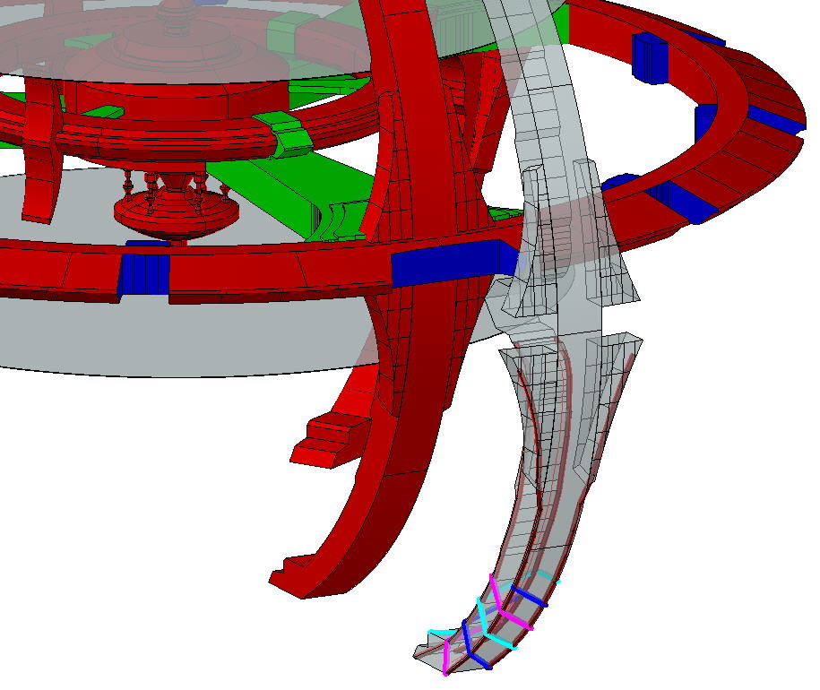

alf-1234 hat geschrieben:Ist das Modell ein Volumenkörper oder ein Oberflächenkörper?
Es ist ein Volumenmodell, weil ich nicht viel Zeit investieren wollte und dann nehme ich gerne Funktionen die ich seit 20 Jahren im Schlaf beherrsche... :oops:
Hättest du etwas dagegen, wenn ich meine Zeichnung hier (in deinem Fred) hochlade? (Ich erinnere mich da dunkel an eine Mail von dir zur Orionzeiten)
Von mir aus darf jeder meine Zeichnung haben...
alf-1234 hat geschrieben:Sagmal Husi, die Ausleger nach unten willst du aber nicht aus Balsaholz machen, oder?? Ich wollte einen Alustab nehmen und den mit Balsa oder CFK verkleiden. Wie gross ist das Modell?
Na sicher würde ich die Ausleger aus Balsa bauen, sonst wird es doch wieder schwer...

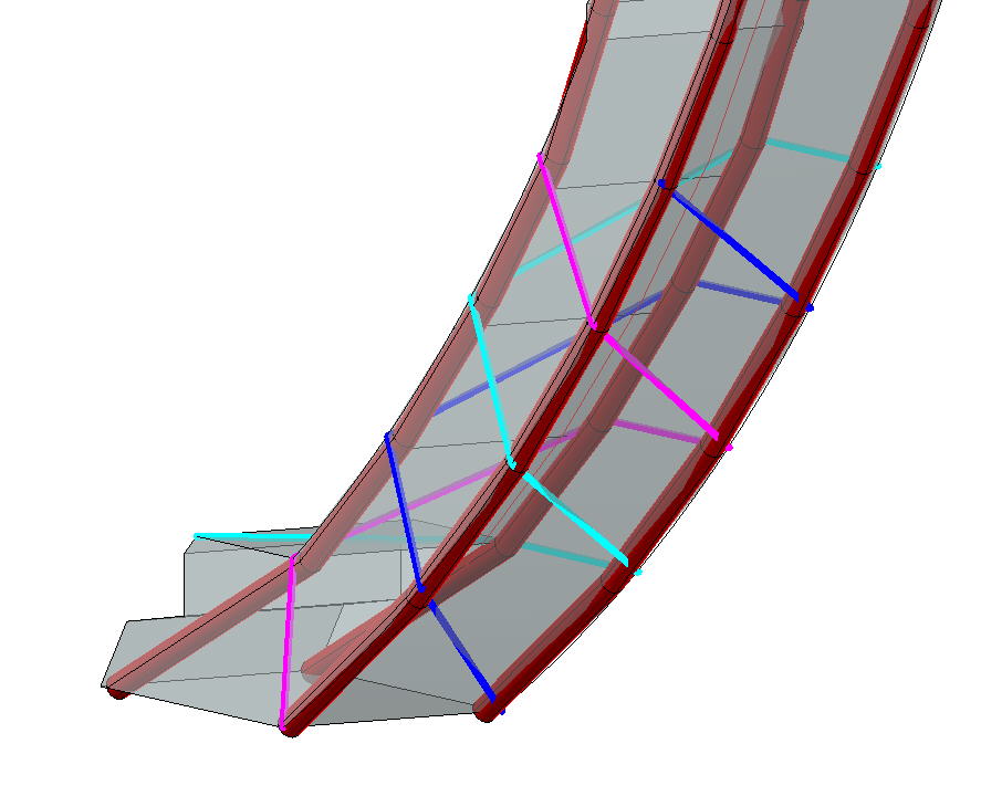

Ich habe es mal versucht etwas zu verdeutlichen, was ich meine.
Die vier roten Stäbe sollen jeweils mehrere dünne (evtl. 3x 1mm) Kohlestäbchen sein, denn die ganz dünnen lassen sich besser biegen. (Ist im Übergangsbereich zum Ring wichtig.)
Das hier durchsichtige Landegestell, sind z.B. vier 3mm Balsaplatten, zu einem Kasten verleimt. Nicht gezeichnet habe ich die nötigen Balsa-Spannten, (evtl. ein Balsa-Sperrholz aus 2x 1mm Balsa-Brettchen) die ein Beulen des Kastens verhindern.
Um diesen Balsa-Kasten herum werden jetzt einzelne KohleRovings gewickelt, wie im Bild 2 zu sehen. In diesem Bild habe ich auch nur eine der beiden 45° Wickelrichtungen gezeichnet. Ganz unten am Fuß muß natürlich auch zwei / drei mal um den Fuß gewickelt werden... Das sind aber jetzt wirklich Details...
Der Balsa-Kasten soll sich zur Lastbatragung eigentlich gar nicht beteiligen. Er soll nur dafür sorgen, das die dünnen Tragswerkelemente (hier die Kohlestäbe und Rovings) in keine Richtung ausweichen können. Somit sind sie dann gezwungen die Lasten aufzunehmen. :D
Wenn du mir später das ungefähre Abfluggewicht sagst, dann rechne ich dir gerne (überschlägig) aus, wie stark die einzelnen Kohlestäbchen und Rovings belastet werden.
