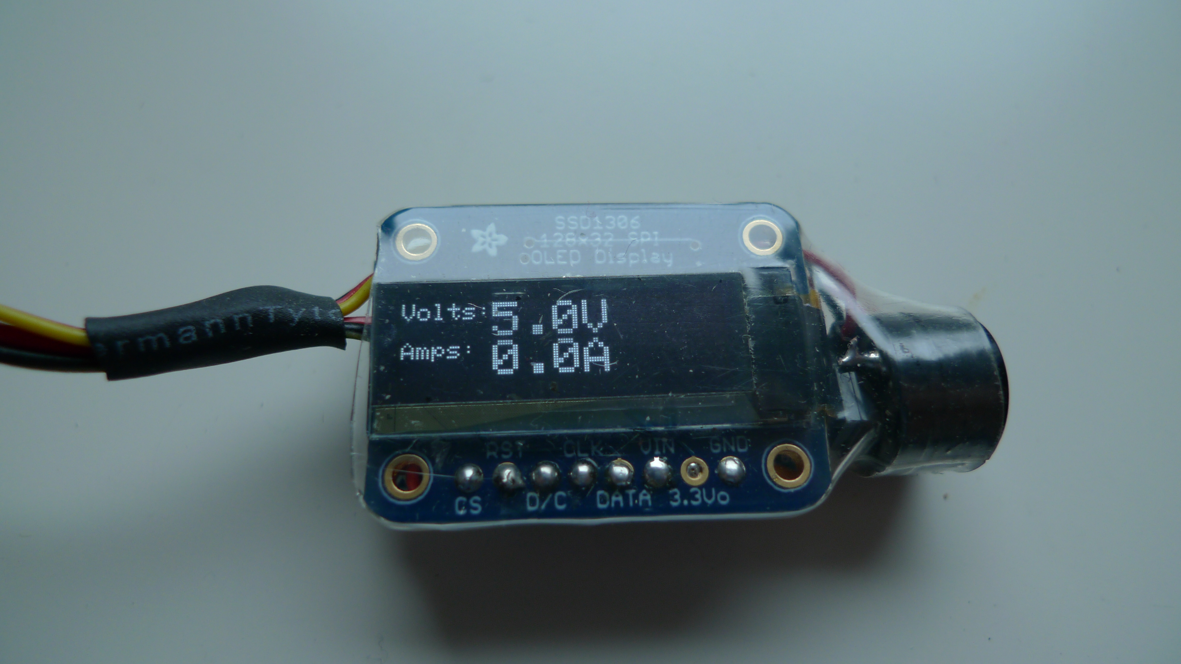

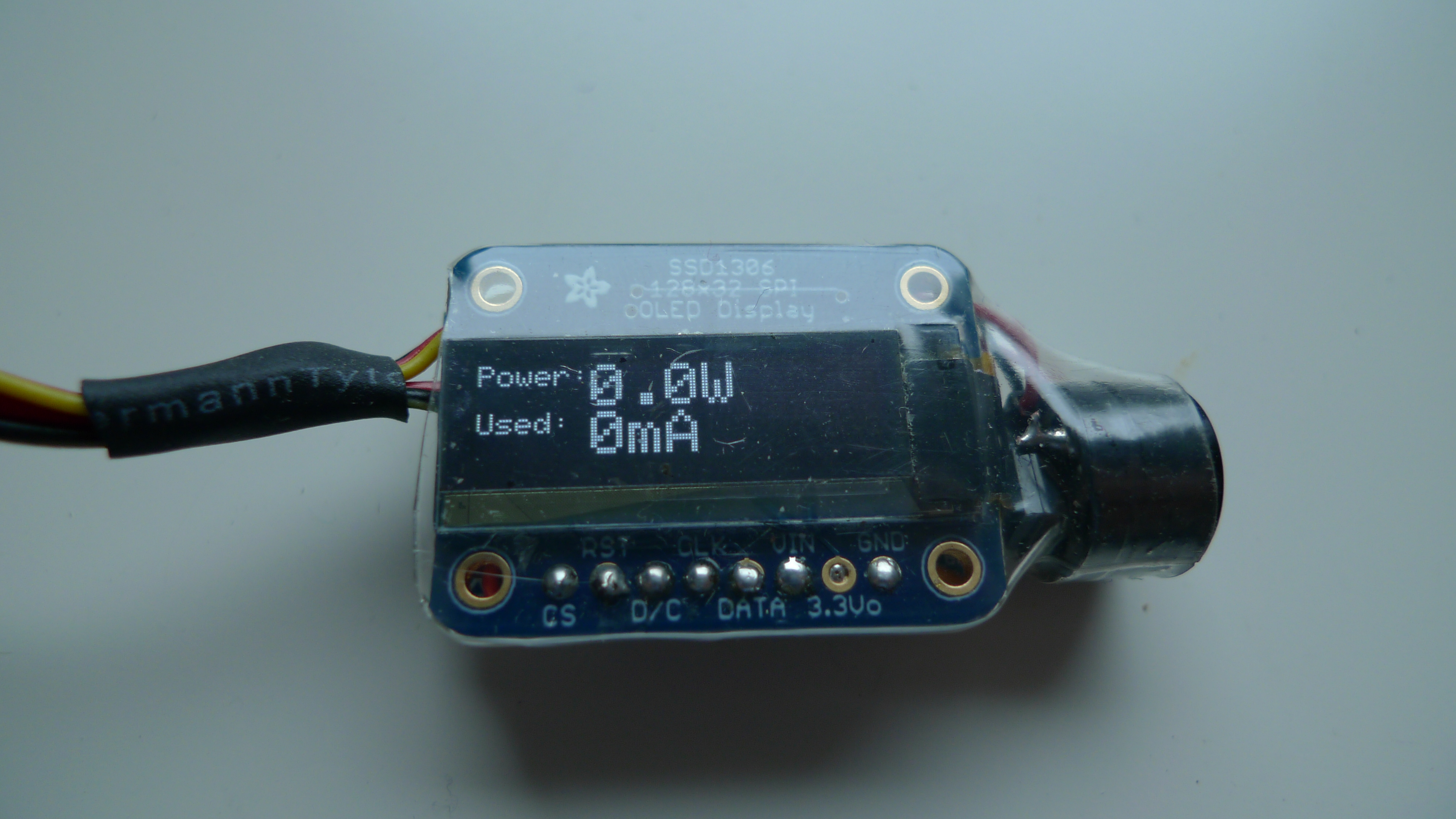

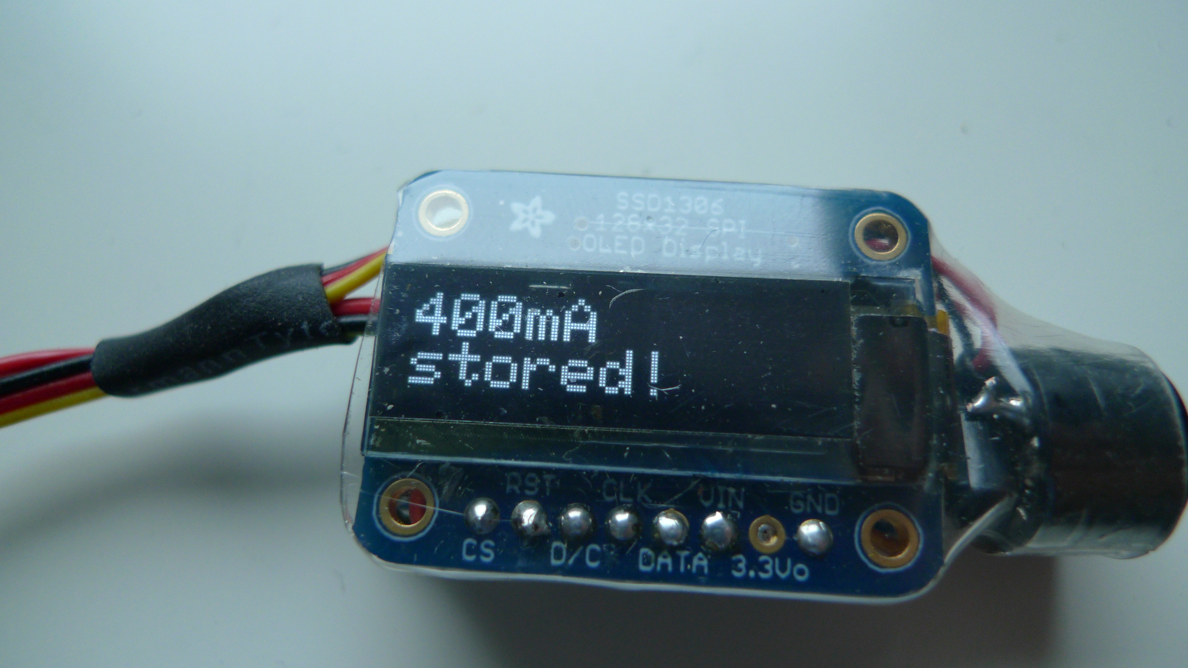

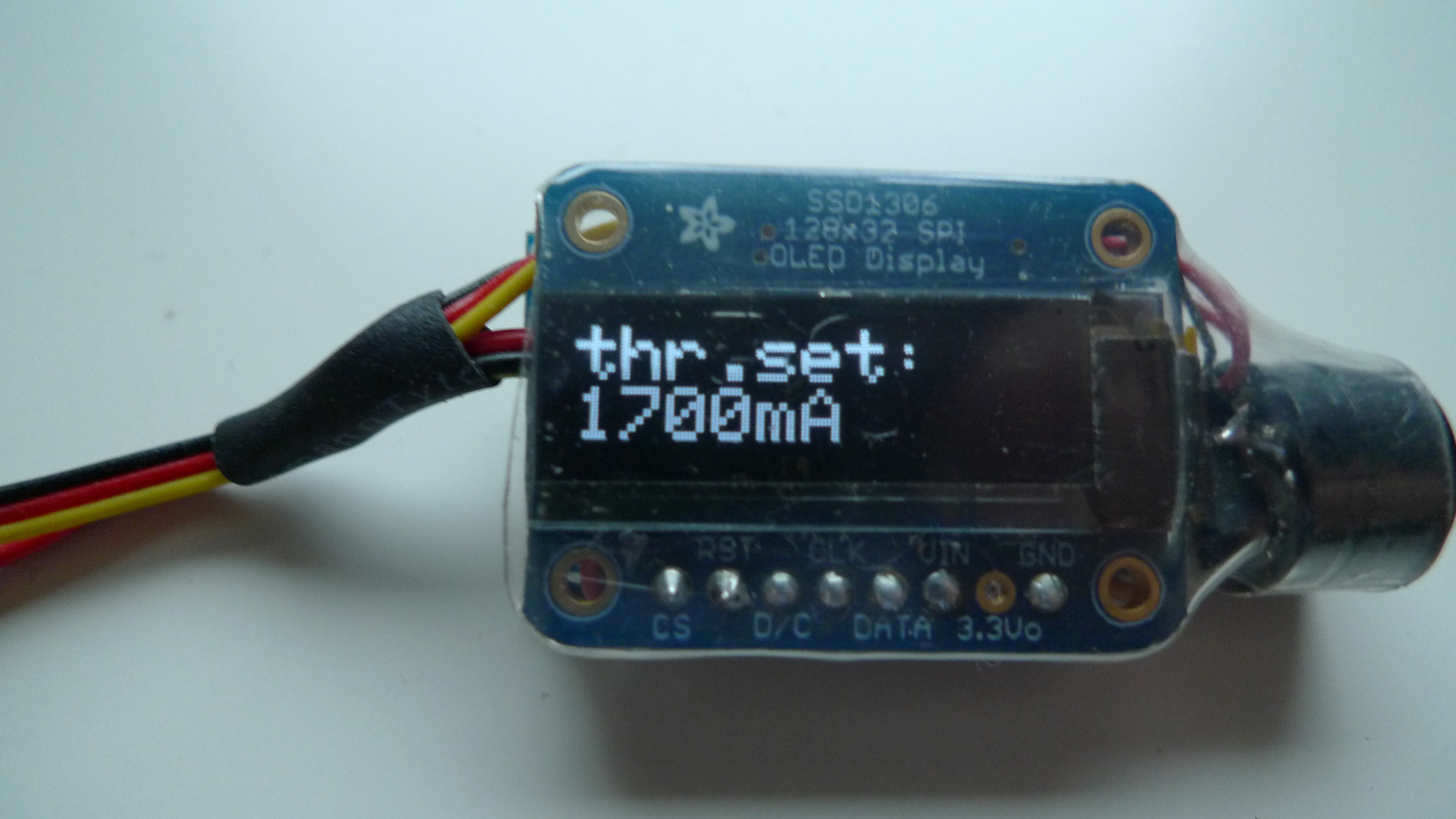

habe mir nun eine klitzekleine Telemetry Box gebaut. Ich habe ein kleines OLED Display (Grafikdisplay, 128x32 Pixel, 1", kostet ca 15 Euro) per SPI angeschlossen, geht auch mit I2C.
Die Box hat keine Schalter, trotzdem ein Setup über einen Spektrum BindPlug, den ich auf den I2C Bus stecke und einschalte, dann läuft die mA Schwelle durch in 50mA Schritten (bis 3200 und zurück) , ziehe ich den Stecker ab wird der Wert dauerhaft im EEPROM gespeichert. Und bei Neustart natürlich eingelesen.
Da das Display bei großem Zeichsatz nur 2 Zeilen zeigt wird alle 4 Sekunden zwischen Volt und Amp und Power und Used Capacity umgeschaltet, bei überschreiten der Schwelle wird ein PiezoSummer mit einer PWM angesteuert. Ich habe noch einen kleinen Mosfet (BS170) als Verstärker eingebaut, dann überhört man den Beeper nicht. Es gibt das Display auch in 128x64 Pixel, damit ließen sich 4 Werte gleichzeitig anzeigen. Das Dispaly läßt sich übrigens bestens auf dem Flugfeld ablesen und braucht nur etwa 20mA.
Bei Interesse maile ich gerne den Code, ist Arduino C.
Gruss Ralf

von Force
Können die HiTec Jungs dich bitte einstellen :D
genial das kleine teil!

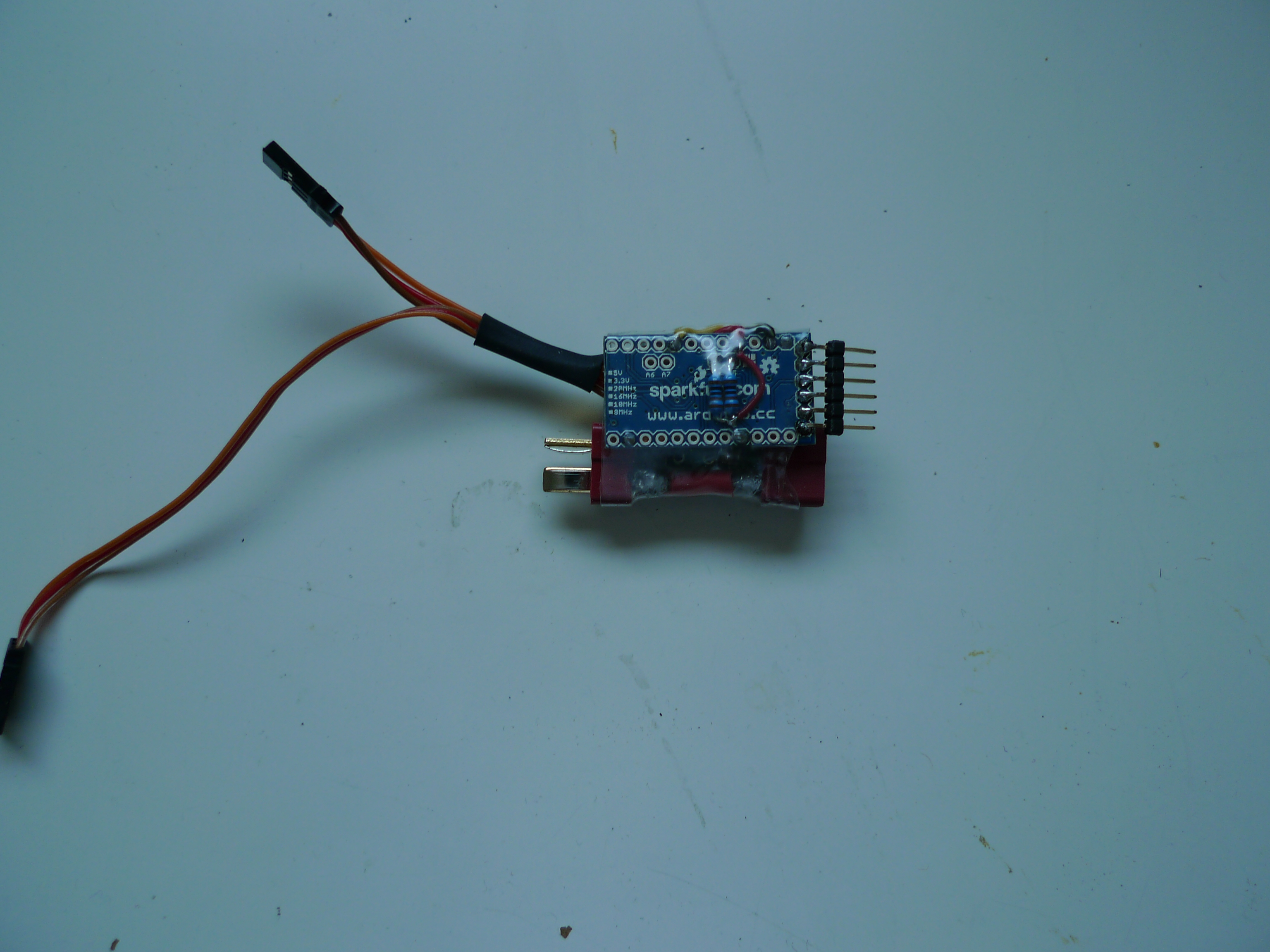

wenn man die einfache Lösung für eine Kapazitätsanzeige nutzen will, braucht man ja auch einen Stromsensor.
Natürlich kann man eine Sensorstation und einen 50A oder 200A Sensor kaufen, oder einen UNIsens, aber in jedem Fall wird es nicht unter
70 Euro gehen.
Das Arduinoboard gibt es inzwischen schon für unter 10 Euro, einen passenden Stromsensor von Allegro für 6-8 Euro. Also eine Lösung für unter 20 Euro.
Ich habe mir den Sensor bestellt 75A ACS709 und einen Stromsensor für die Aurora gebaut. Kommt direkt an den Dataport. Ich wollte eine möglichst einfache Schaltung und habe mit einem Software Tiefpassfilter experimentiert und eine einfaches Verfahren von Barry Dorr verwendet, das den Vorteil hat nicht nur gemittelte Werte anzuzeigen, wie das meistens gemacht wird (Werte aufaddieren und durch Anzahl der Werte teilen). Ist im Prinzip ebenfalls einem Tiefpassfilter, wenn auch dem einfachsten.
Das Verfahren nutzt Teiler der Form 2^(-k), wenn man hier vielfache von 2 wählt kann man mit einfacher Integermathemaik auskommen in dem man ein right shift um 4 verwendet, entspricht das einem k von 4. Man muss etwas experimentieren, da ein größeres k auch eine Menge mehr an Samples erfordert. Ich habe 4 probiert und brauche etwa 80 Samples.
Der Code ist ganz einfach gehalten, die Berechnung des Stromes habe ich aus dem Datenblatt übernommen. Man muss nur noch einen kleinen Korrekturfaktur ermittlen, der für jeden Sensor individuell ist, geht aber auch so. (Zerooffset)
Eleganter kann man das natürlich mittels Rekursion lösen, mit einer Abbruchbedingung, z.B. wenn sich der Wert (n) nicht mehr wesentlich vom Wert (n-1) unterscheidet.
Insgesamt waren die Tests erfolgreich und für den Zweck genau richtig. Der angezeigte Wert blieb auch schön ruhig.

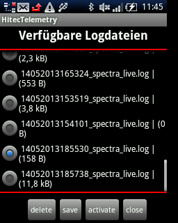

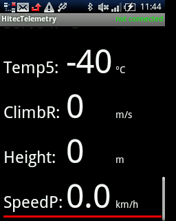

Hier gibt es noch ein Update der Hitec App,
ich habe nun auch Climbrate und Höhe vom Vario eingebaut und einen Logdateiexplorer mit dem man die alten Dateien löschen / kopieren kann oder auch laden, wenn man hier weiter loggen will, oder sich nur die Grafik anschauen möchte.
HitecTelemetryV104.zip
(254.24 KiB) 125-mal heruntergeladen
