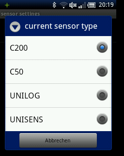

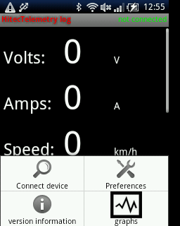

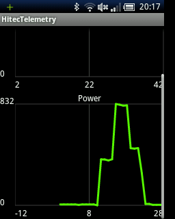

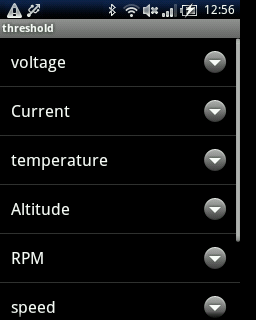

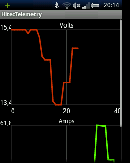

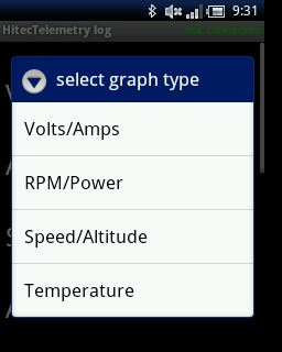

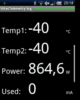

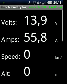

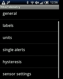

ich habe mir für meine Aurora mal einen Bluetooth Adapter gebaut.
Ich habe einen Shield von der Firma http://www.nicai-systems.com/de/zubehoer/blue.html
verwendet, der günstig ist und eine serielle Kommunikation (konfigurierbar) möglich macht.
Über ein Arduinoboard ist der dann am DATAPort der Aurora angeschlossen.
Ich habe mir dann eine kleien Android App gebaut, die Alarme, verschiedene Sensorentypen darstellt.
Die Labels und Units sind frei konfigurierbar, sodass auch fremde Sensoren wie UNILOG/UNISENS vernüftig eingebunden werden können.
Dazu hatte ich ja schon ein anderes Projekt vorgestellt.
Außerdem sind Alarmton, Einzelalarme und viele andere Dinge konfigurierbar. Die App loggt den Datenstom auf dem BluetoothBus und
und die aufgearbeiteten Daten und schreibt hier auf der sdcard unter hitec_log eine logview / dataexplorer kompatible Datei (OPENFORMAT).
Außerdem ist eine kleine Grafiklibrary eingebunden, hier kann man sich schon auf dem Flugfeld 4 verschiedene Grafiken ansehen.
Die neuen Sensoren für die AdvancedSensorstation sind bis auf das Vario schon eingebunden.
Eine Variofunktion plane ich auch noch einzubauen und einen Verwaltung für verschiedene Datensätze beim Loggen.
Siehe Screenshots.
Gruss Ralf
Edit by mic1209: Bild entfernt, bitte Urheberrechte beachten.
