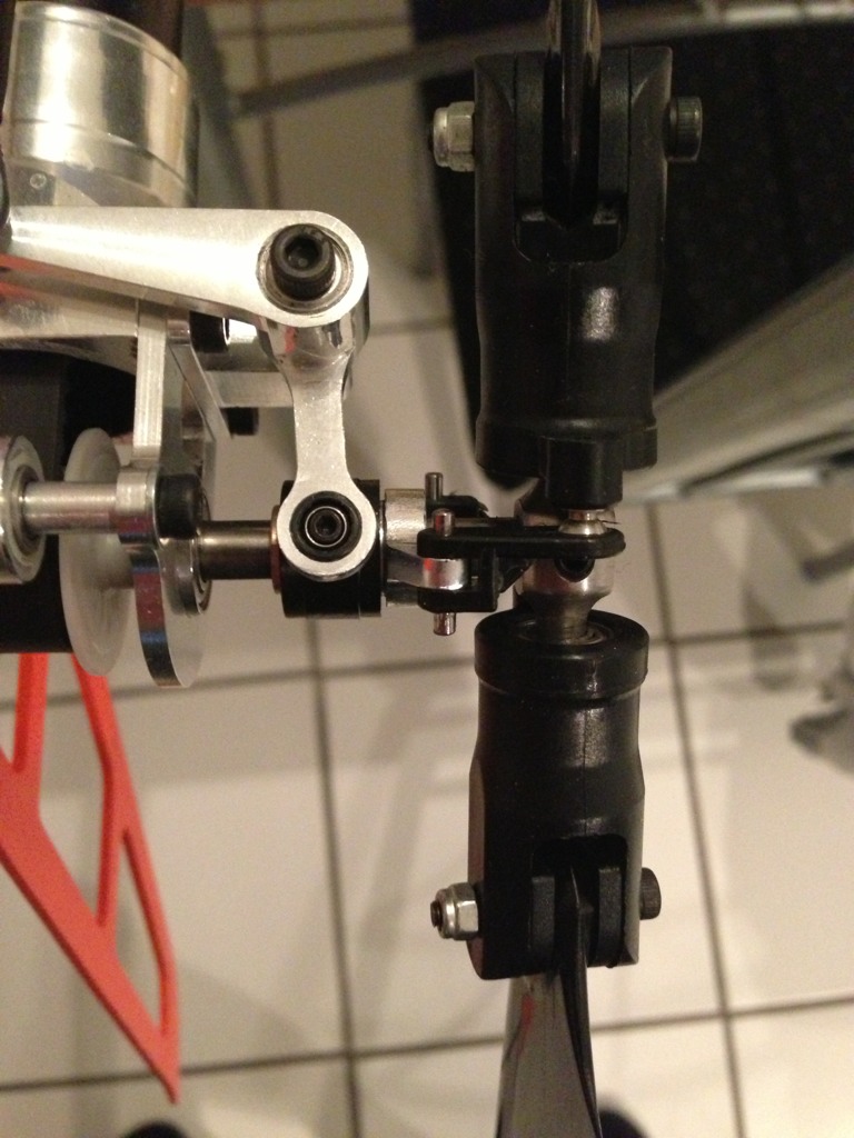

Hallo Daniel,
die Mitte passt. Das Servohorn steht 90° zum Servo. Dann hab ich das Gestänge so wie es in der Anleitung steht eingestellt, so dass der Anlenkhebel parallel mit dem Heckgehäuse ist. Dann habe ich im Beast den Weg eingestellt. Zum Heckgehäuse hin, soll man ja 4,5mm Abstand halten. Da hab ich jetzt aber eine sehr geringen Servoweg, wohingegen in die andere Richtung mit 16,3mm Abstand es wesentlich mehr ist. Als Servo hab ich ein Savöx drin. Genaue Bezeichnung guck ich gleich mal, ich mach dann auch kurz ein paar Bilder.

nein, eine von den drei Schrauben, die den Kopf auf der Welle befestigen.
Das Servohorn steht natürlich parallel zum Servo, sorry, hatte es mit den Taumelscheibenservos verwechselt. Das Servo ist ein Savöx SB-2272. Unten sind drei Bilder die den Servoweg zeigen.

@eisvogel: wenn das dritte Bild deine Mitte am servo ist sieht es so aus als ob die Vorspur zu groß ist.

das dritte ist wenn das Servo in Mittelstellung ist. Da hab ich das Gestänge halt so eingestellt wie es in der Anleitung steht.
