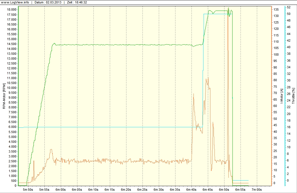

Der Heli kam aus großer Höhe vertikal im Sturzflug runter, bis hier hin war es ein gewolltes Flugmanöver. Normalerweise fange ich ich ihn lange vor dem Boden sanft mit Pitch und Nick ab, aber diesmal hab ich mich wohl verschätzt und habe etwas härter rein greifen müssen. Dann gab es ein Geräusch an das ich mich absolut nicht mehr erinnere. Die Drehzahl ist rasant abgefallen und der Heli ist aus ca. 8m herunter gefallen. Das Heck kam zuerst auf, dann die Nase. Der Notausschalter war schon lange betätigt, ich glaub direkt nach dem Geräusch.
Ursache:

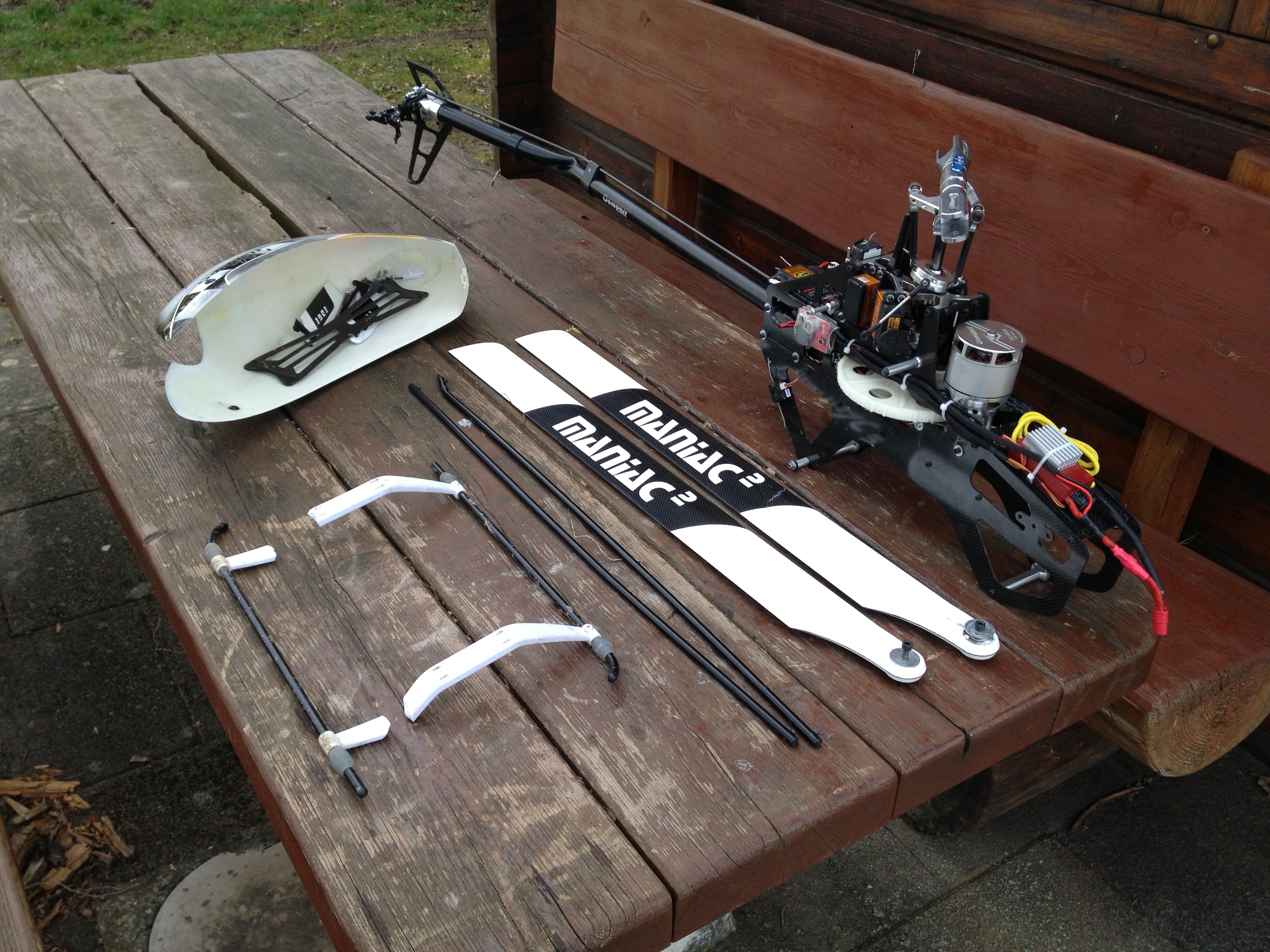

Wie dem Bild zu entnehmen ist, sind die Hauptrotorblätter in das Heck eingeschlagen und das Hauptritzel ist rasiert. Für mich ist jetzt die Frage, was war zuerst, das rasierte Ritzel oder der Einschlag. Da ich den Standardmotor von Compass drin habe, der ja bekanntlich ein sehr starkes Drehmoment hat, liegt es näher, dass das Zahnrad rasiert wurde und der Einschlag im Heck erst bei Bodenkontakt entstanden ist. Das deckt sich auch mit dem Eindruck eines Beobachters, der meint, das Geräusch wäre eher ein rasiertes Zahnrad gewesen. Bloß der rasante, wenn nicht sogar sofortige Drehzahlverlust trübt diese Sicht ein wenig, wobei durch meine Unerfahrenheit im Autorotieren sich das erklären lassen könnte. Im Anhang ist noch ein Diagram von den Logdaten des Jive. Da sieht man sehr schön die Stromspitze, als ich den Heli abgefangen habe.
Schaden:
  • Heckrohr + Anlenkstange
  • Heckblatthalter
  • Heckabstützungsgestänge
  • Hauptritzel
  • Hauptrotorgestänge
  • Landegestell
  • Hauptrotorblätter
  • Heckrotorblätter
  • Risse in der Haube
Das ist bisher alles was ich diagnostiezieren konnte. Wahrscheinlich ist auch noch die ein oder andere Welle krum und vielleicht hat der Heckriemen einen Schaden, aber das erfahre ich wohl erst, wenn ich ihn die Tage mal auseinandernehme. Wenn man es denn dann so betrachtet, ist der Schaden doch recht überschaubar. Als ich an der Absturzstelle ankam hatte ich da ganz andere Gedanken vom Anblick her. Der Absturz selbst sah eigentlich recht harmlos aus. Wobei so genau weiß ich das nicht mehr. Die ganze Situation habe ich irgendwie nur noch verschwommen im Kopf.
Nun die Frage: Wenn der Motor tatsächlich mein Hauptritzel rasiert haben sollte, aufgrund des hohen Drehmoment, wozu ich momentan eher tendiere, dann würde ich das in Zukunft gerne verhindern, denn diese Art von Flugmanövern machen ja doch schon recht viel Spaß, grade der Sound dazu ist klasse. Es gibt ja für den 7HV inzwischen eine Schrägverzahnung, würde diese dem Rasieren entgegenwirken? Eine andere Überlegung ist, den Motor auszutauschem gegen einen, mit etwas weniger Drehmoment, da dachte ich an einen Pyro, der ja mit einem Heli Jive wohl am besten zusammenarbeiten würde.

Kurz: das schrägverzahnte bekommst du dann im Flug nicht mehr kaputt.
Sehr sehr robust.

Dein Absturz hat wahrscheinlich mehrer Ursachen, die zu gleicher Zeit zum tragen kam:
Wenn der Motor im Flug sehr heiß wird und man nach dem landen den Heli stehen lässt, wirkt die Wärme des Motors über das Ritzel auf das Hauptzahnrad und schwächt davon 1-2 Zähne! Wenn das Spiel nicht 100%tig eingestellt ist, dann kann es vorkommen das bei einem Peak der 7HV 1-2 Zähne Spuckt. Bei dir vermute ich alles zusammen, ggf. falsches Spiel eingestellt, Motor war in den Flügen davor heiß geworden und hat das HZ vorbeschädigt...
Das neue schwarze HZ wirst du nicht klein bekommen, dafür ist es zu stabil und massiv gefertigt.
