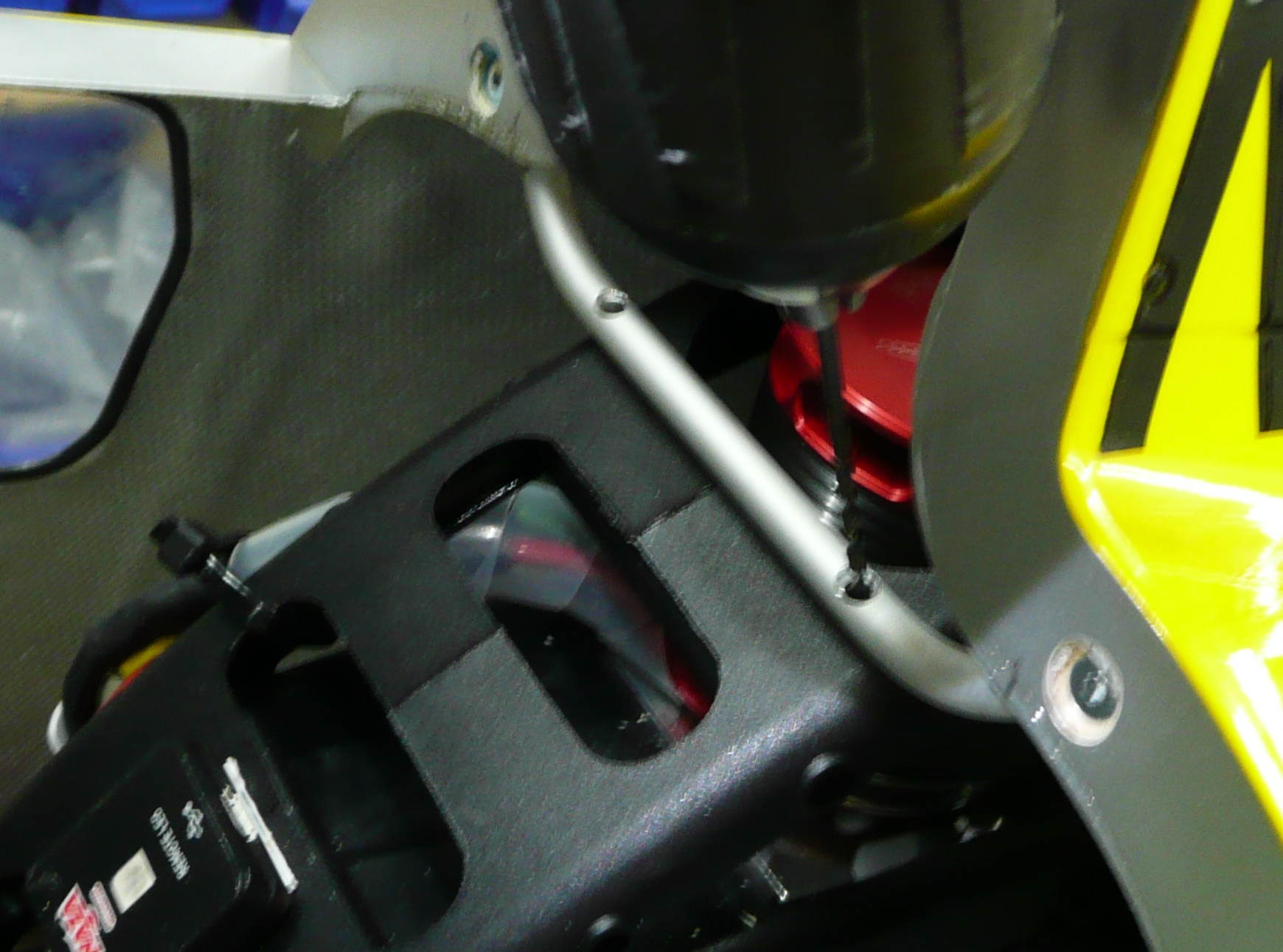

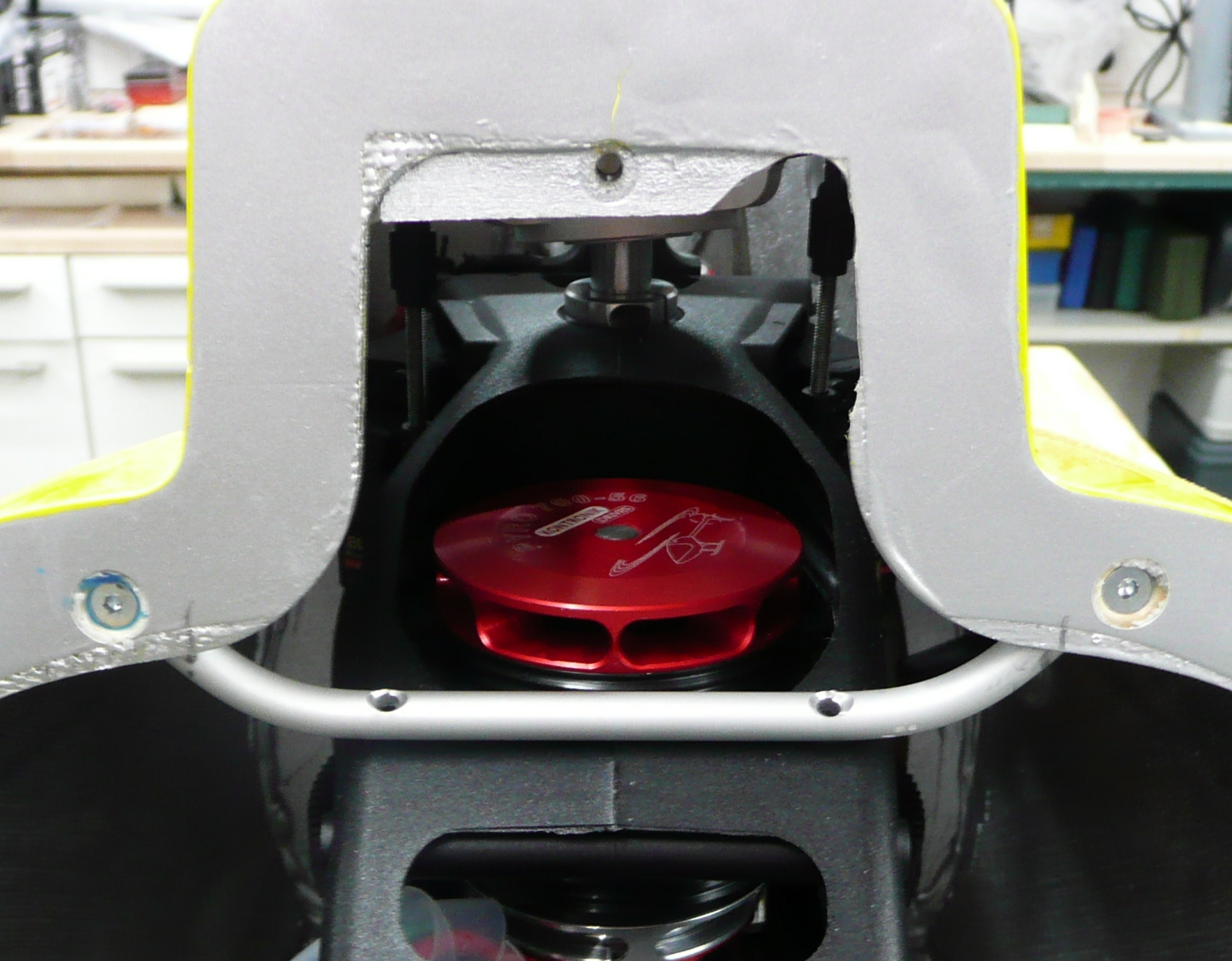

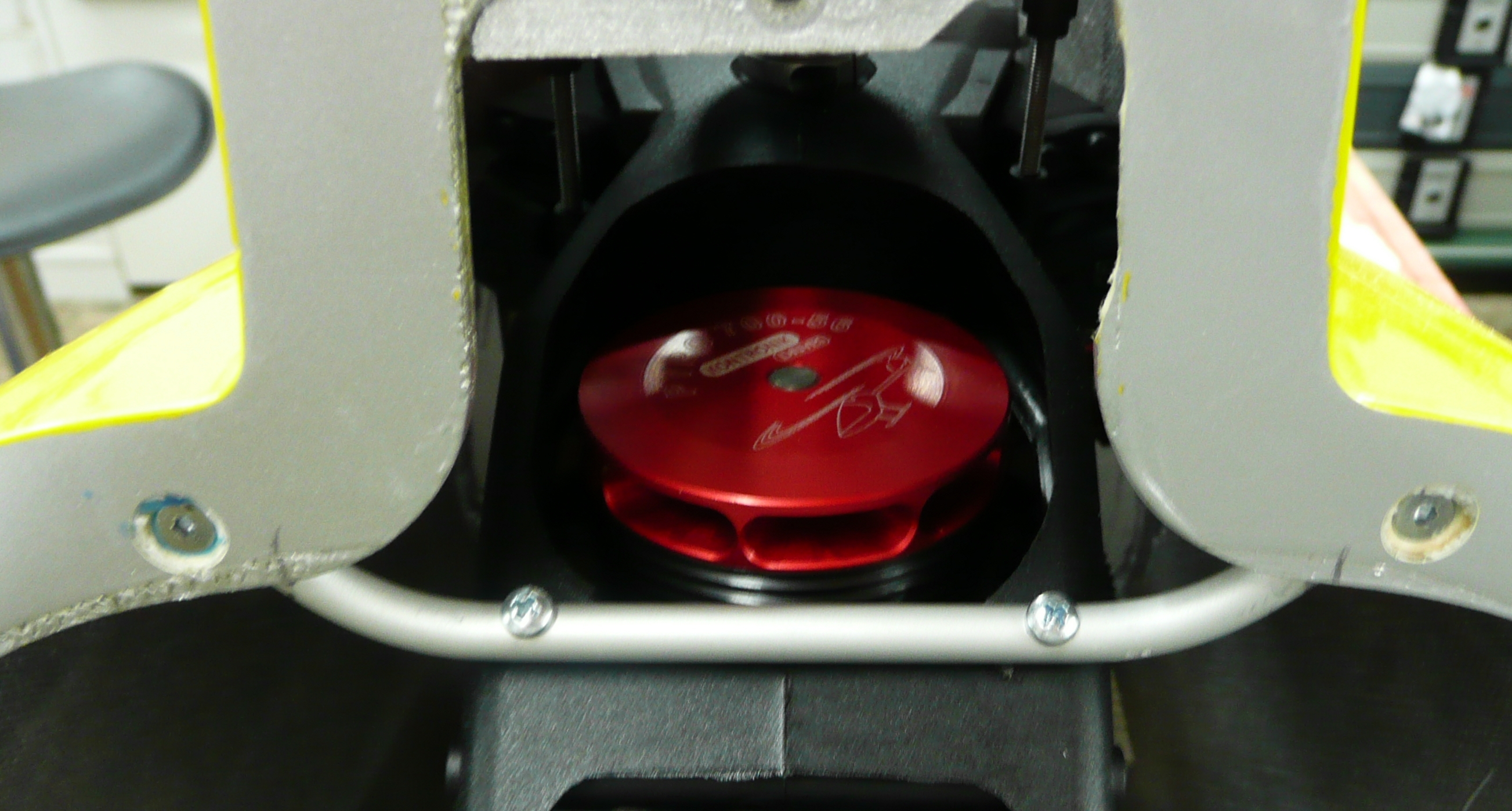

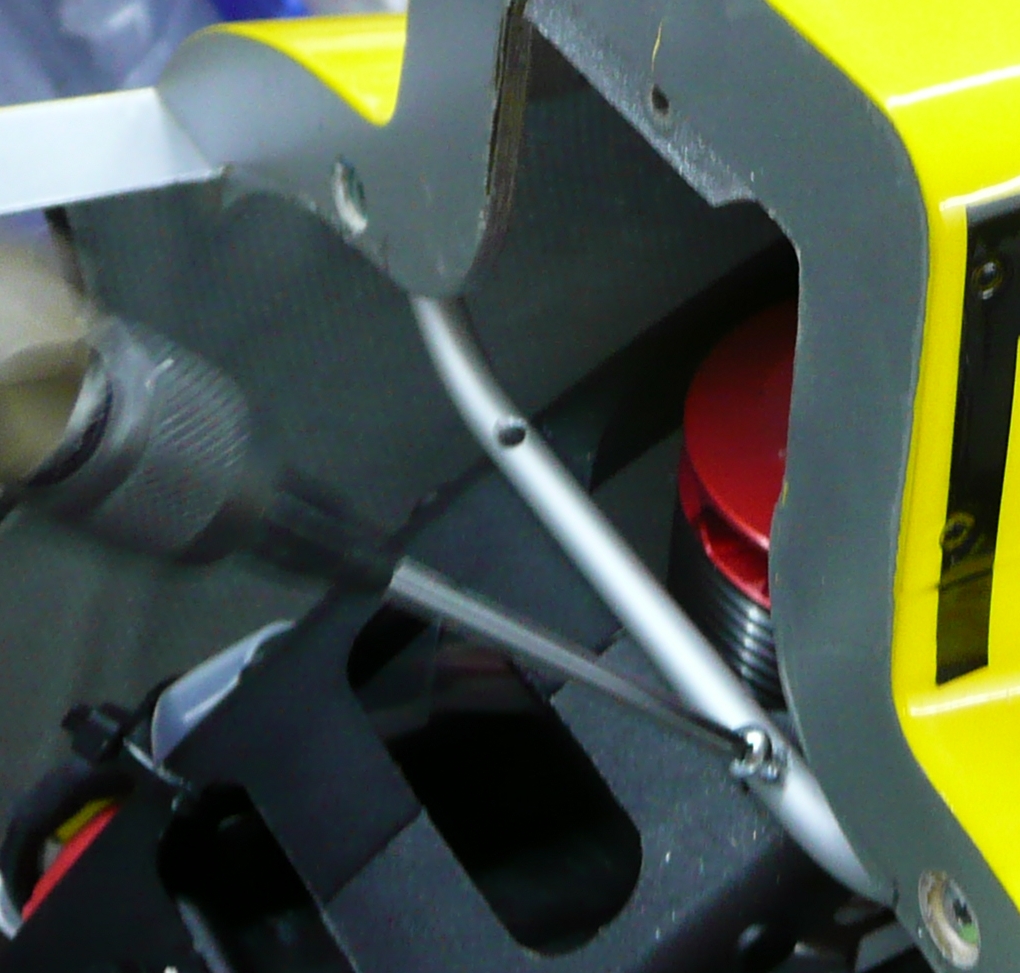

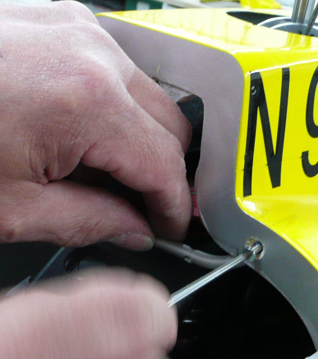

Die Aluquerstrebe wird nun mit Blechtreibschrauben an das Plastik der Mechaniksseitenteile verschraubt. Auch hierbei nochmals die Ausrichtung der Mechanik im Domausschnitt im Auge behalten.
Nun sitzt die Mechanik bombenfest im Rumpf. Ich halte nichts von den ganzen "gedämpften" Einbauten. Mit was da alles experimentiert wird :roll:
Letztendlich kommt es auf drei wesentliche Dinge an:
- Mechanik und Rumpf müssen an mehreren Stellen (mit flächiger Einleitung) stabil miteinander verbunden sein.
- Der Rumpf muss vom Hersteller entsprechend versteift sein, so dass der Rumpf eine eigene, ausreichende Festigkeit aufweist. Ist dem nicht so, dann sollte man diesen Hersteller "meiden".
- Die Mechanik muss vibrationsfrei laufen. Wenn nicht, dann Fehler suchen oder System wechseln.
Wie sagte Gerhard Schröder: Basta :mrgreen: :mrgreen:

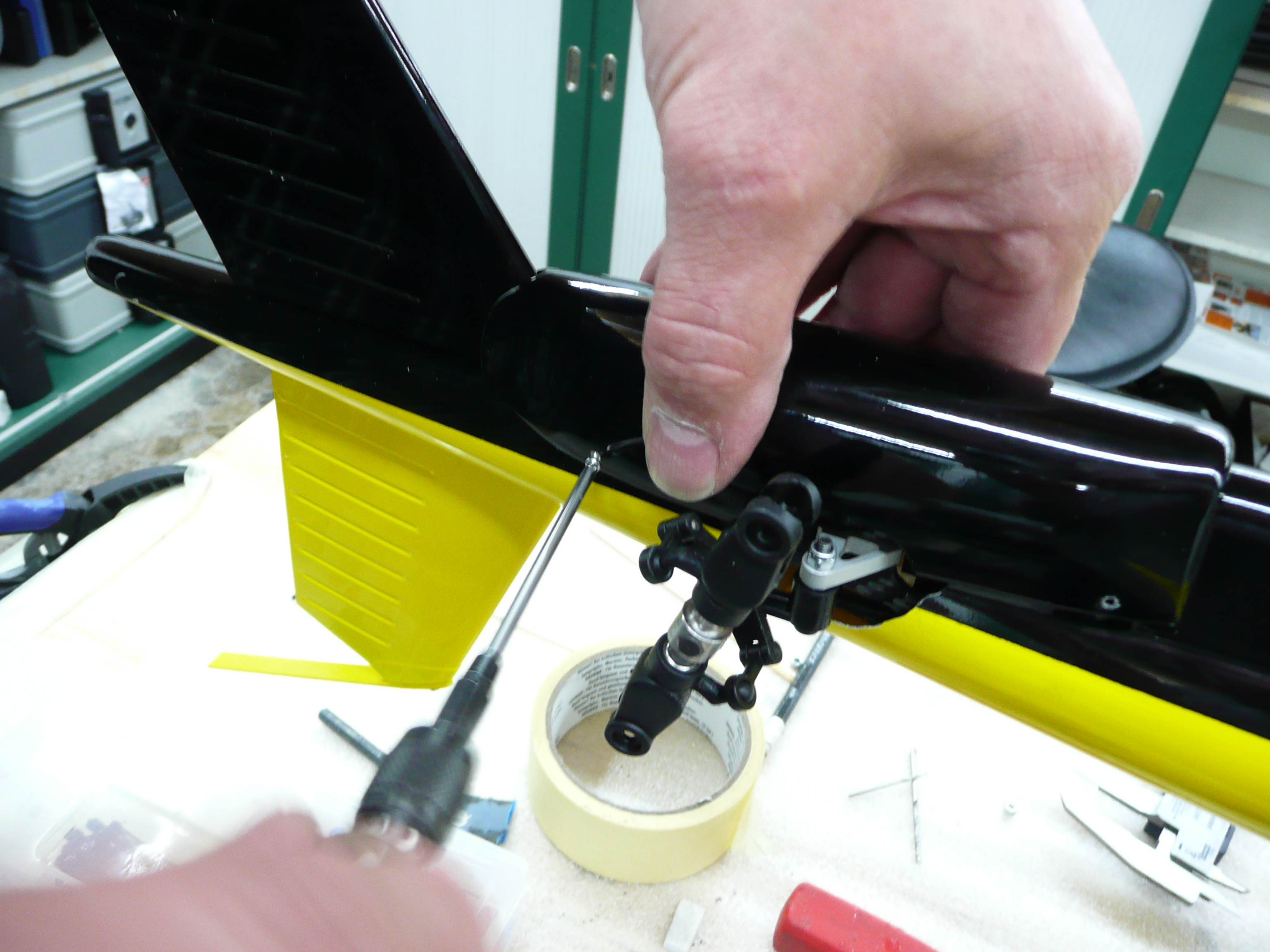

Nachdem man mit den Ausschnitten für das Heckgetriebe an der Heckkappe fertig ist, bohrt man kleine Löcher und verschraubt die Heckkappe mit dem Heckausleger.
ACHTUNG: An dieser Stelle ist der Heckausleger mit CFK-Einlagen verstärkt (Ein Lob !). Hierdurch kann man zu große Schrauben in zu kleine Bohrlöcher nicht einschrauben. Da hat schon mancher den Schlitz der Schraube abgedreht. Also, wenn Schraube nicht halbwegs leicht rein geht, dann nochmal mit e t w a s größerem Bohrer aufbohren. Versuch macht klug.

Ich würde die Mechanik oben am Dom nicht befestigen.
Damit habe ich nur schlechte Erfahrungen gemacht.
Da kann es dir das ganze System so aufschaukeln bzw. aufvibrieren, dass es dir den Rumpf zerlegt.
Meine ganzen Mechaniken werden immer nur am Boden fest verschraubt.
Oben rum höchstens noch mit harten Moosgummi abgestützt. Aber auf keinen Fall fest verbunden. Das kann schnell ins Auge gehen....

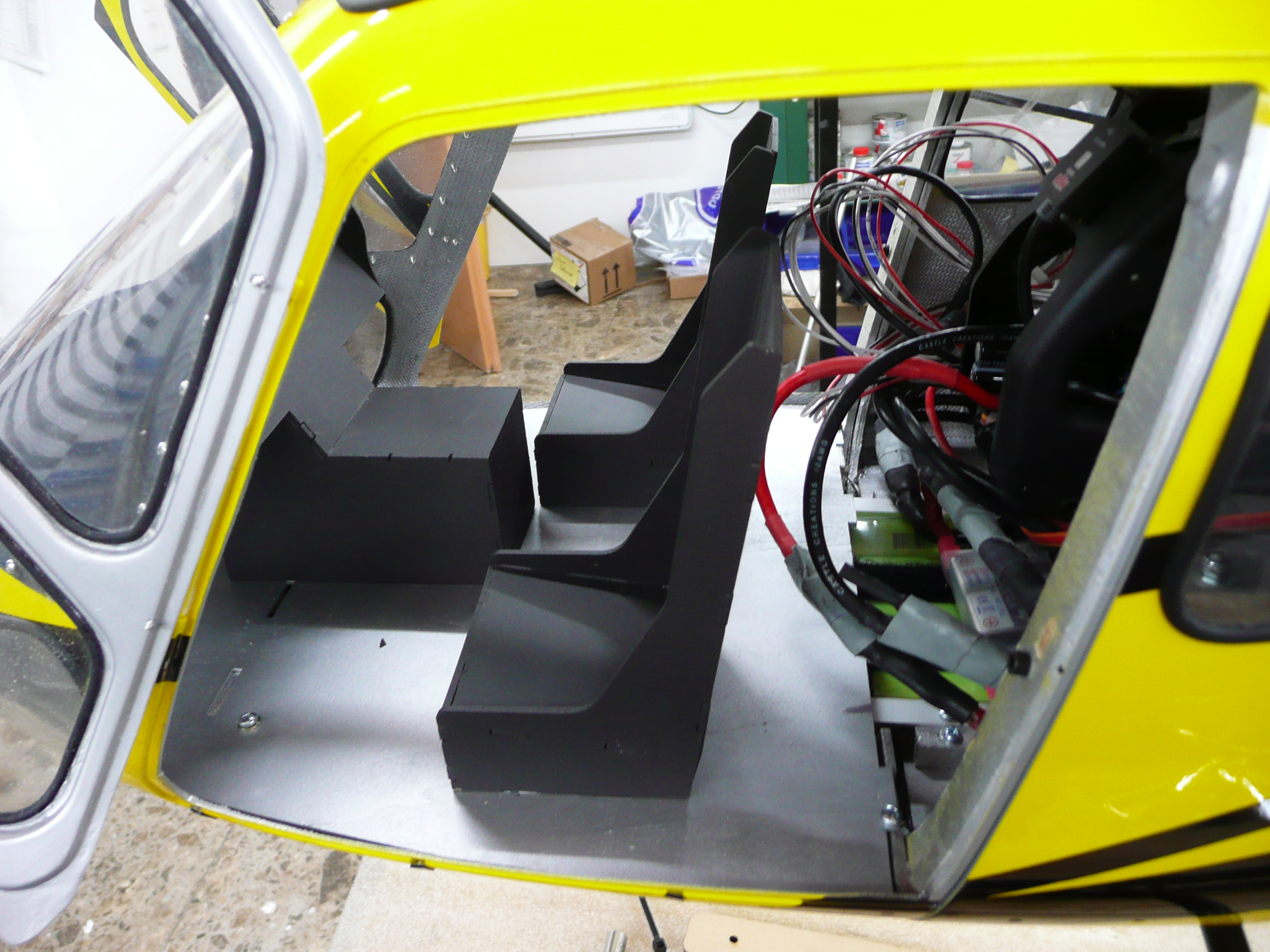

Jetzt sind wir eigentlich am Ende des Bauens.
Das Kabelgewirr habe ich natürlich noch geordnet.
Hier seht Ihr, wie der vordere 4S-LiFe-Akku komplett unter dem Cockpitboder verschwindet.
Das Cockpit und die Pilotensitze sind im Kit mit dabei.
Die Haube ist mit Stiften versehen, welch genau in die Löcher im Rumpf eingreifen. Zudem wird die Haube mit 3 M3-Imbusschrauben an den Rumpf geschraubt. Bei mir bleiben die Akkus ja im Modell, auch zum Laden. Hier könnte man auch mit Magneten und einem Schnellverschluss, Verstiftung oder ähnlichem arbeiten. Dann ist die Haube mit zwei Handgriffen abnehmbar.
Zwischen Haube und Rumpf bleibt kein Spalt. Super verarbeitet.

Hummerfresse hat geschrieben:Ich würde die Mechanik oben am Dom nicht befestigen.
Manuel
Hallo Manuel,
vielen Dank für deine Sorge. Deinen Einwand verstehe ich. Bei bestimmten Rumpf / Mechanik Kombinationen wäre ich da auch vorsichtiger (bzw. ich würde diese nicht einsetzen).
Aus über 25 Jahren Heli/Scale Erfahrung sind mir diese Probleme nur begegnet, wenn wie oben beschrieben, der Rumpf nicht steif genug war oder die Mechanik nicht vibrationsfrei lief. Letzteres habe ich hier vorher auf meinem "Testbock" überprüft. Da lief alles s e h r ruhig.
Ich denke, da wird es keine Probleme geben. Der Hersteller sieht dies ja auch so vor. Der Rumpf ist im Dombereich extrem fest, auch an dieser Stelle scheint es so, als wären CFK-Matten mit eingearbeitet.
Trotzdem vielen Dank für deine Sorge
LG
Heri

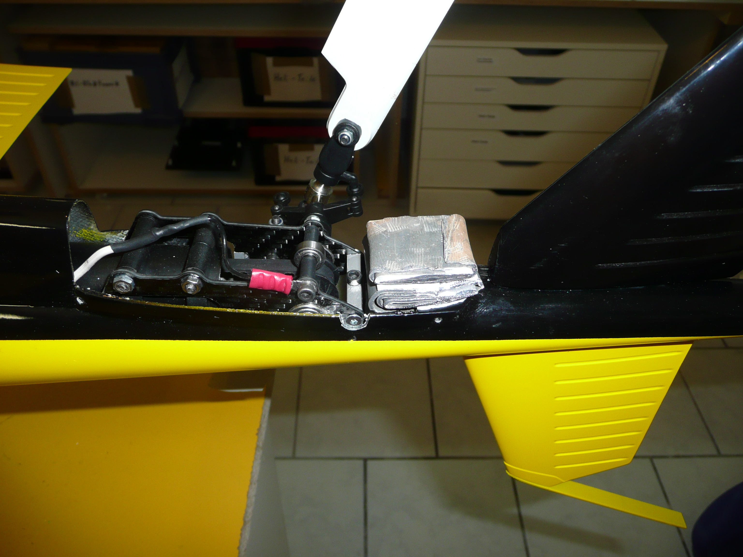

Ich schaube hierzu den Kopf runter und hänge den Heli an der "Jesusbohrung" an einem Haken an die Decke. Achtet hier auf einen festen Sitz des Hakens. Schließlich hängen da 7 bis 10 kg an der Decke. Und die Landung ohne Autorotation aus ca. 2 Meter Höhe, sähe sicher schlimm aus :mrgreen:
Ich halte dann meinen Bevel-Box-Nachbau an die Rotorwelle (ein Smartphone mit entsprechender App geht auch, für die Handy-Jünger unter Euch). Nun muss Gewicht verschoben oder zugepackt werden, bis die Rotorwelle im rechten Winkel hängt. Ja ja, manche sagen man müsste den dynamischen Schwerpunkt vermessen, aber das ist mir zu hoch.
Da ich einen meiner A123 Akkus im Cockpit-Boden untergebracht hatte, lag der Schwerpunkt ziemlich weit vorne. Für alle, welche normale LiPos nehmen und diese im Mechanik-Chassis unterbringen, wird der Schwerpunkt eher hinten liegen. Ich jedenfalls musste Blei ins Heck packen.
Hierzu habe ich aus meinem Walzblei (bekommt man beim Dachdecker oder Baumarkt) einen schönen Steifen ausgeschnitten und zu einem Würfel gefaltet, welcher hinter das Heckgetriebe plaziert wurde und mit Doppelklebeband fixiert ist.
Hiermit stimmt der Schwerpunkt.
Wenn die Abdeckkappe drauf ist, sieht man davon überhaupt nichts mehr.

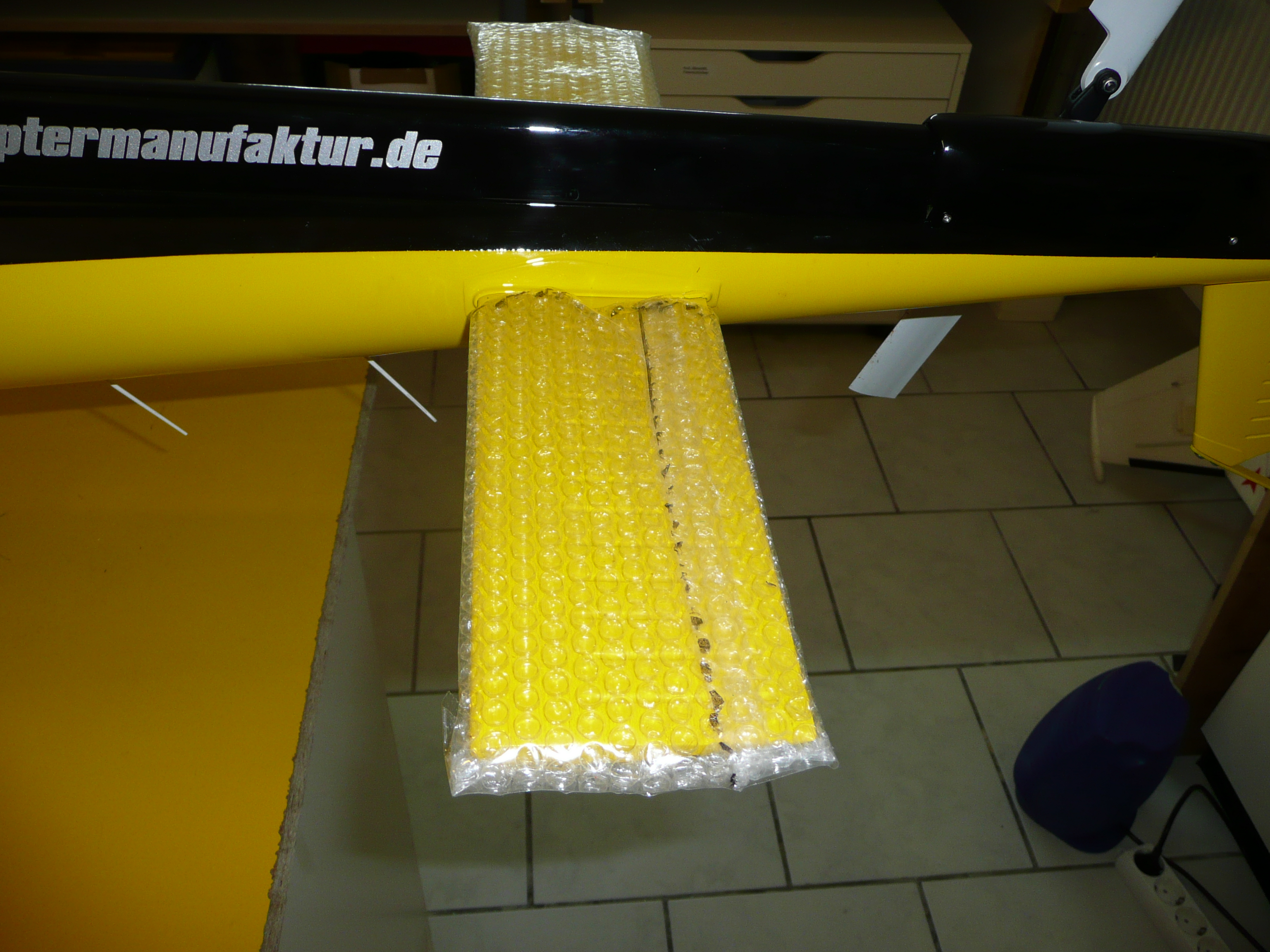

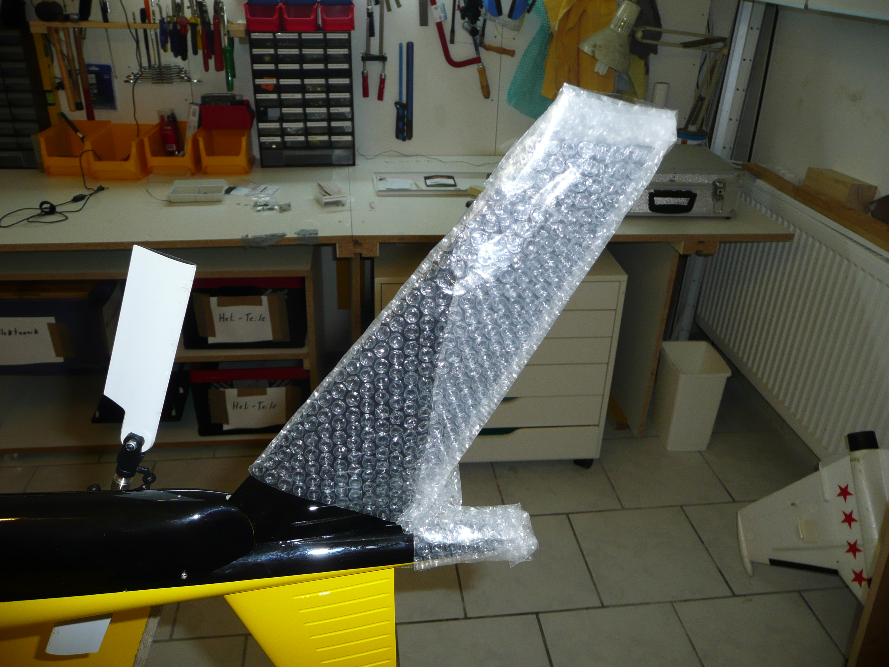

Da die meisten Schäden am Scale-Heli beim Transport entstehen, habe ich mir aus einfacher Luftpolster/Noppen-Folie "Überzieher" für die Leitwerke gebastelt.
Dauert keine 20 Minuten, schützt aber enorm.
