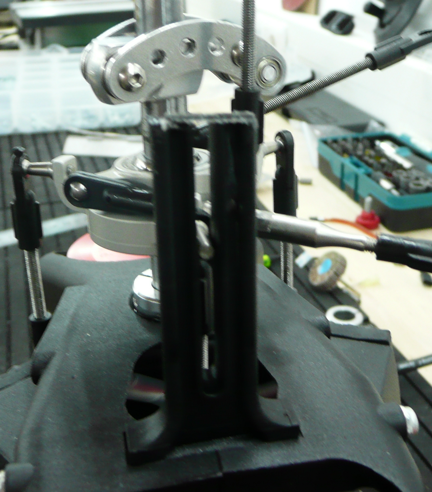

Im ersten Schritt habe ich die Logo 600SE Mechanik zusammengebaut. Dazu muss man wohl keine Worte verlieren. Einzige Anmerkung: Ich habe zwei gleiche Seitenteile des Heckgetriebes genutzt, da man die Heckfinne für den Rumpfeinbau natürlich nicht gebrauchen kann. Bei der Teilebestellung muss man darauf achten, dass man den Motorträger mit dem richtigen Lochabstand für seinen Motor bestellt. Da gibt es zwei Version.

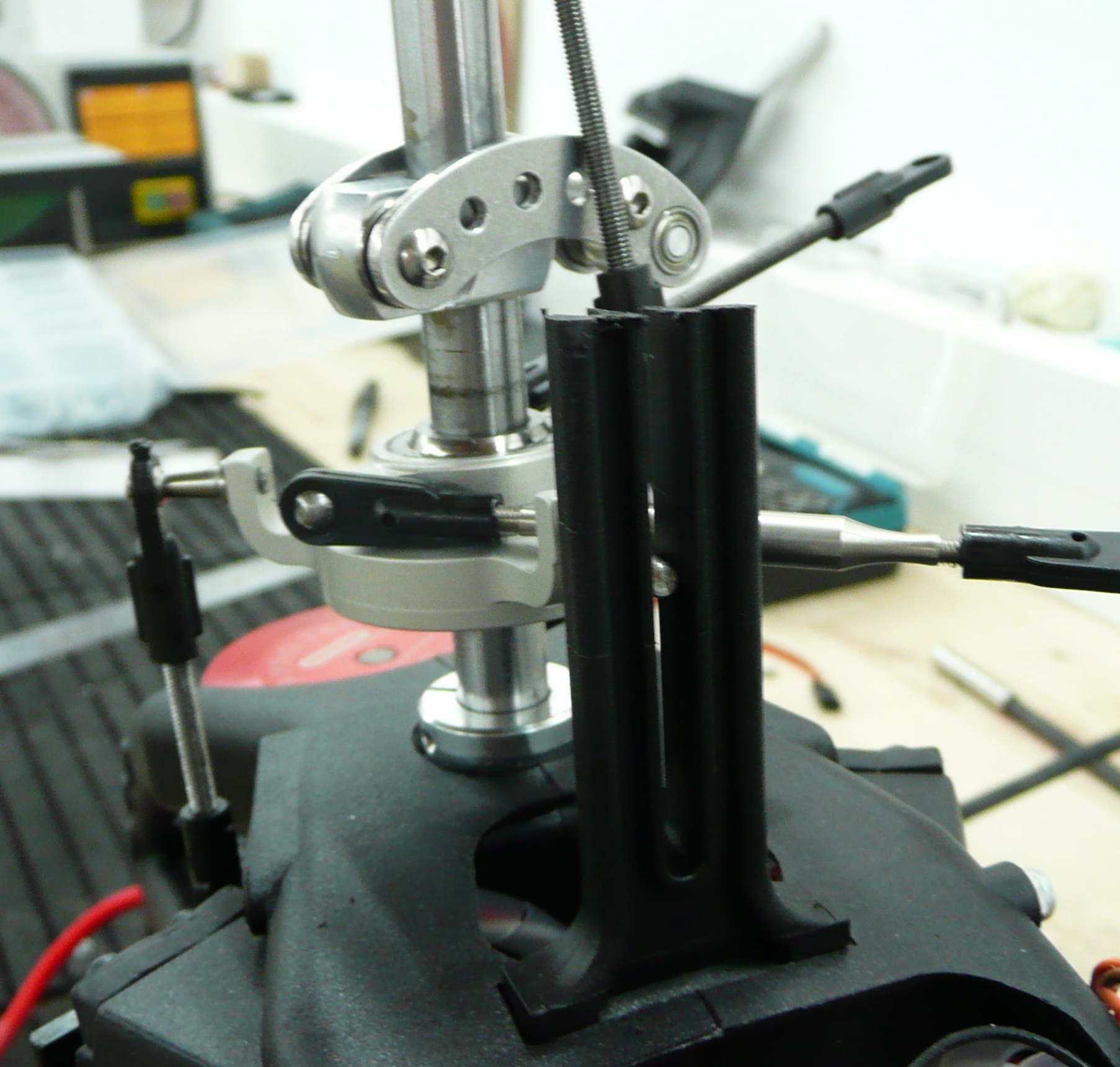

Eingebaut habe ich die 3-Blatt-Taumelscheibe und den entsprechenden TS-Mitnehmer für meinen 3-Blatt-Kopf.

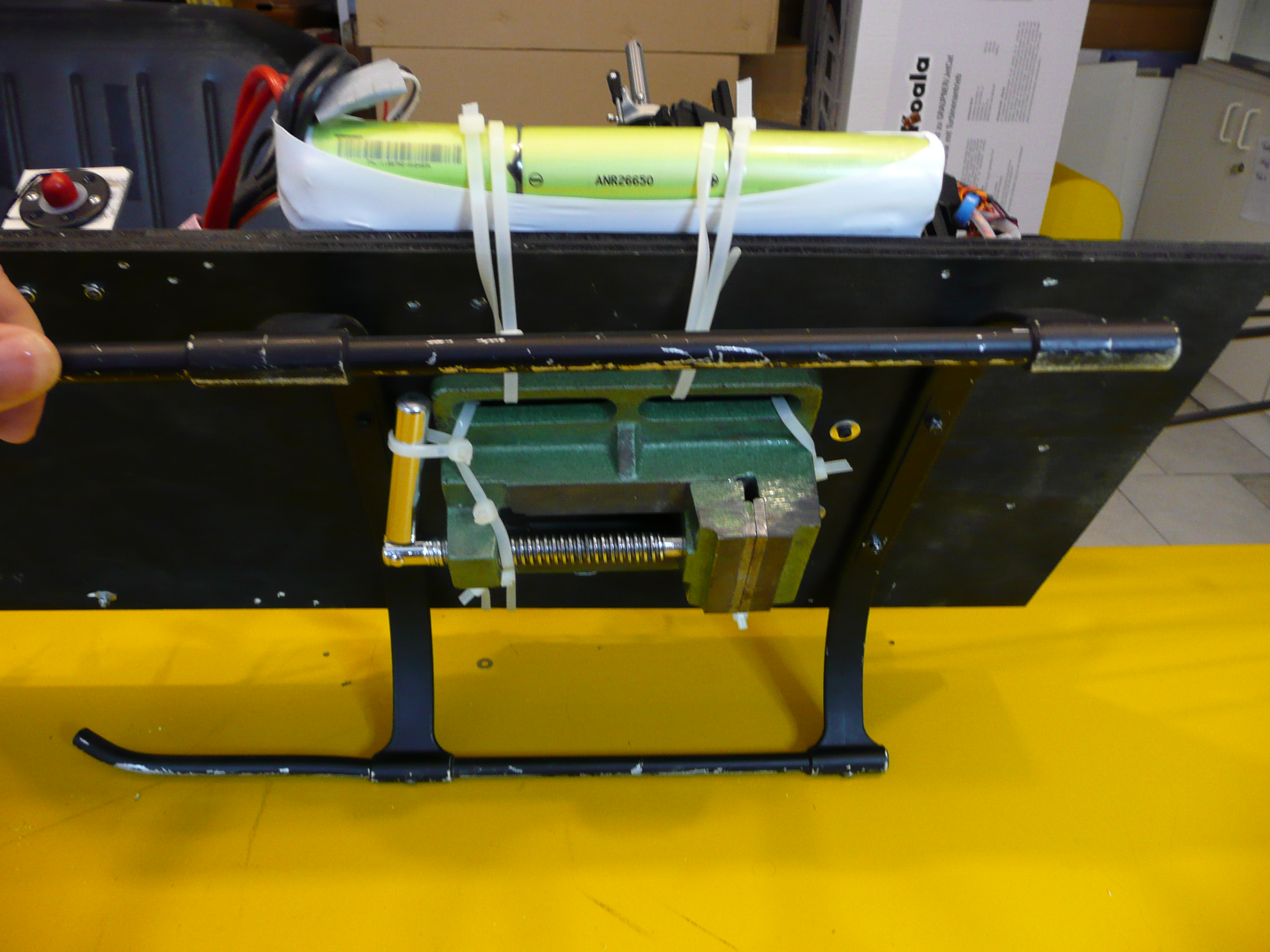

Das ganze habe ich auf meinem Testbock aufgebaut. Mit diesem fliege ich die Mechanik zunächst ohne Rumpf ein. Hierfür nutze ich auch die Heckabstrebungen. Diese entfallen natürlich beim Rumpfeinbau wieder. Um das höhere Gewicht des Rumpfes bei meinem Testbock zu simulieren, habe ich nach einem Gewicht von 1500 Gramm gesucht und gefunden: Mein Maschinenschraubstock von meiner Ständerbohrmaschine. Diesen habe ich zwischen die Kufen unter der Mechanik mit Kabelbindern befestigt. Nun wird der Maschinenschraubstock in die Luft gehen. Vielleicht eine Weltpremiere 8)
Wie sagen die Fernsehköche immer: "Ich habe da schon mal was vorbereitet". Daher hier ein paar Fotos von dem Logo 600 SE auf meinem Testbock. Den Starflex-Kopf habe ich schon mal provisorisch zum Probesitzen aufgesteckt.

Insbesondere der spaßige Ansatz mit Bock und Schraubstock :)

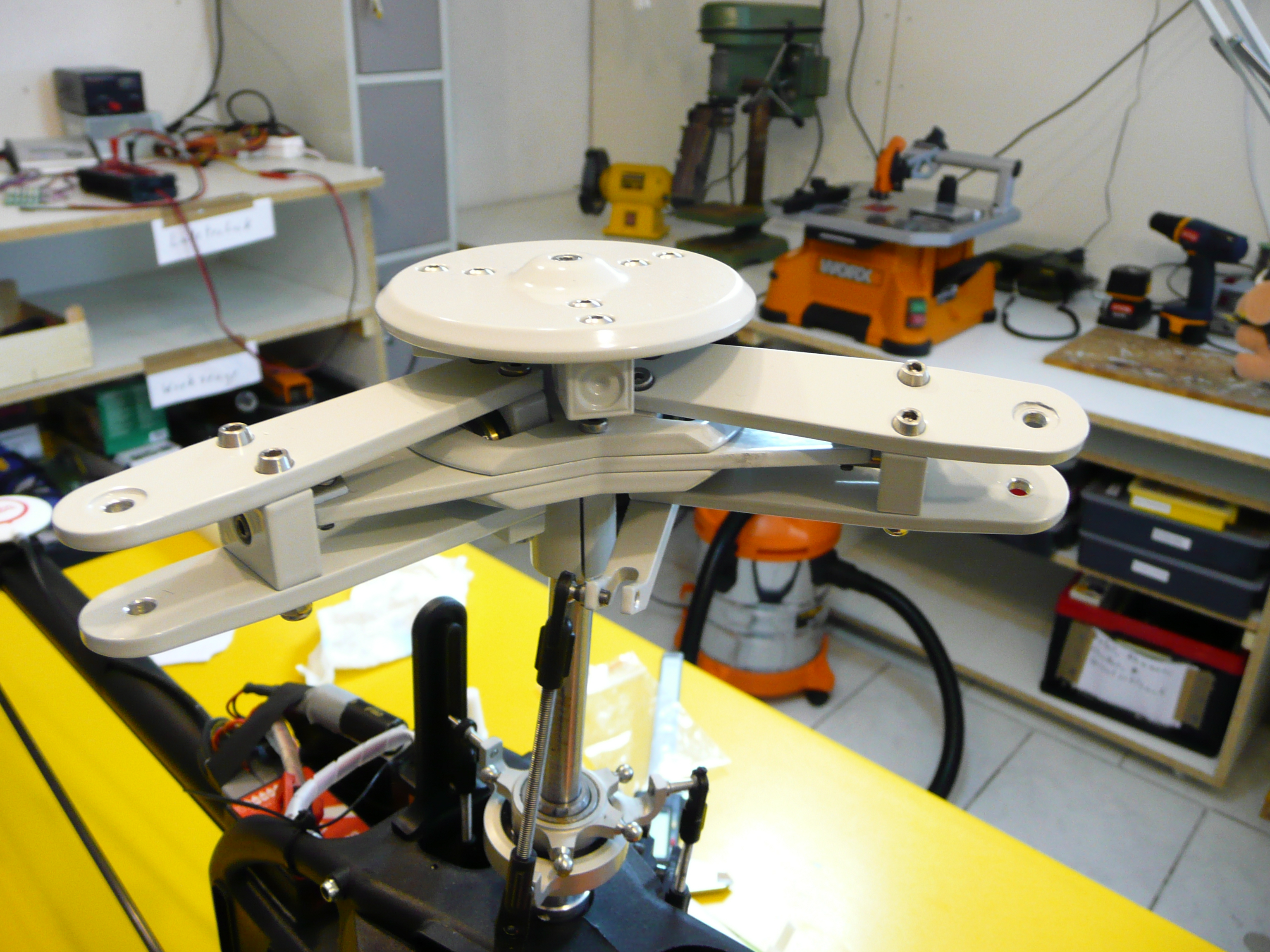

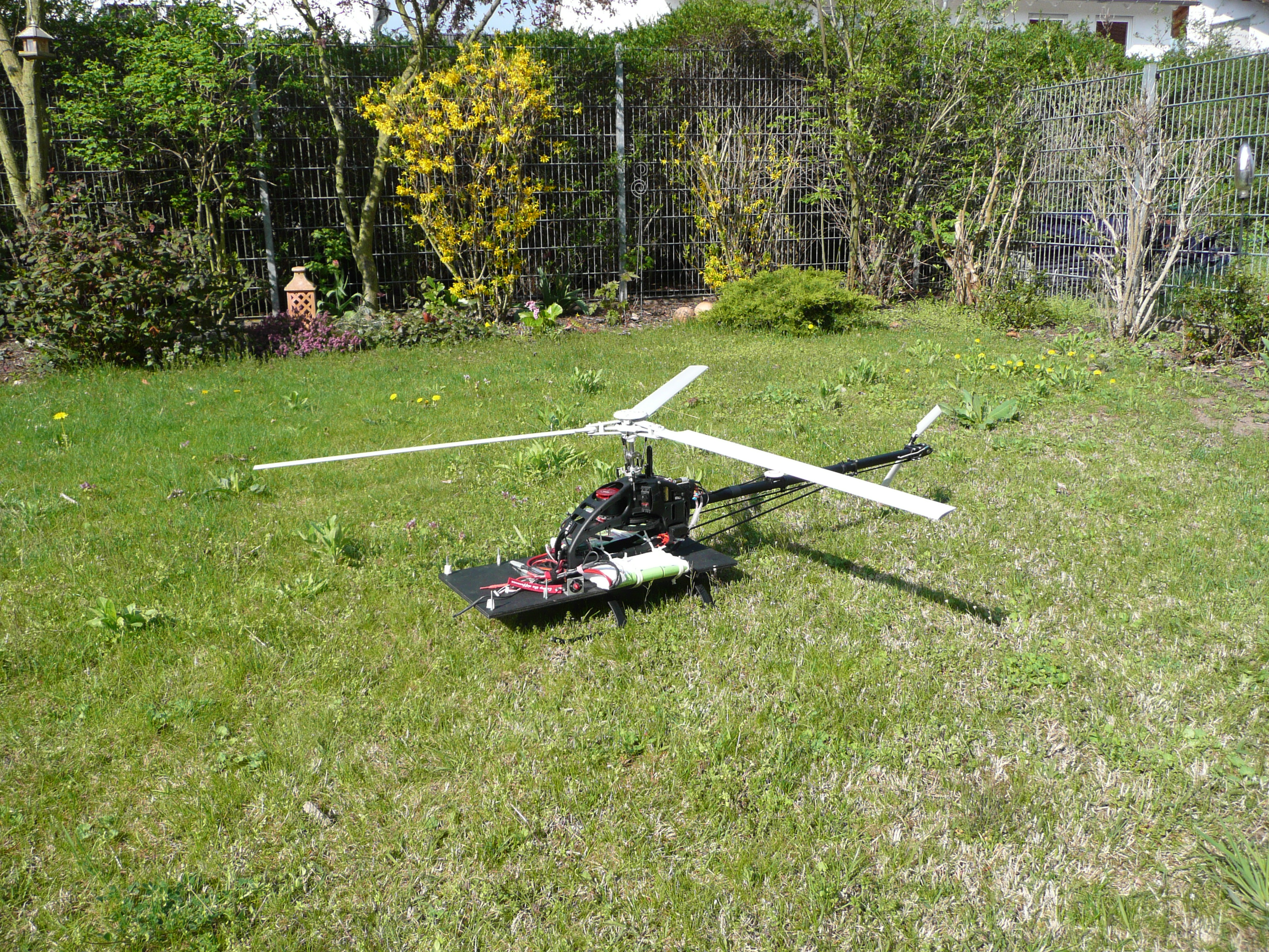

mittlerweile sind meine fehlenden Teile gekommen und ich konnte den Heli auf meinem Testock flugfertig machen. Bei ersten Probleläufen hatte ich ein Zucken der TS festgestellt. Meine Vermutung sind die statischen Aufladungen durch den Heckriemen. Daher habe ich das Antistatic-Kit von Mikado "nachgebaut" (sind ja nur ein paar Kabel) und entsprechend der Einbauanleitung von Mikado (welche nicht direkt zum Download auf deren Webseite steht, aber nach meinem Telefonat sofort per Mail kam) eingebaut. Bei weiteren Probeläufen ist das Zucken nun weg. Hoffe, dass sich das Thema damit erledigt hat.
Dies ist bisher das einzig Negative was mir an der Logo 600SE Mechanik auffällt.
Die Mechanik läuft wirklich sehr ruhig. Auch der Starflex-Kopf von der Helicoptermanufaktur macht einen guten Eindruck. Alles läuft sehr rund und ruhig. Die HeliTec-Blätter laufen sauber in der Spur.
Hier ein paar weitere Bilder:
Tja, nun geht es wohl ans erste Fliegen. Bis dann.
LG
Heri

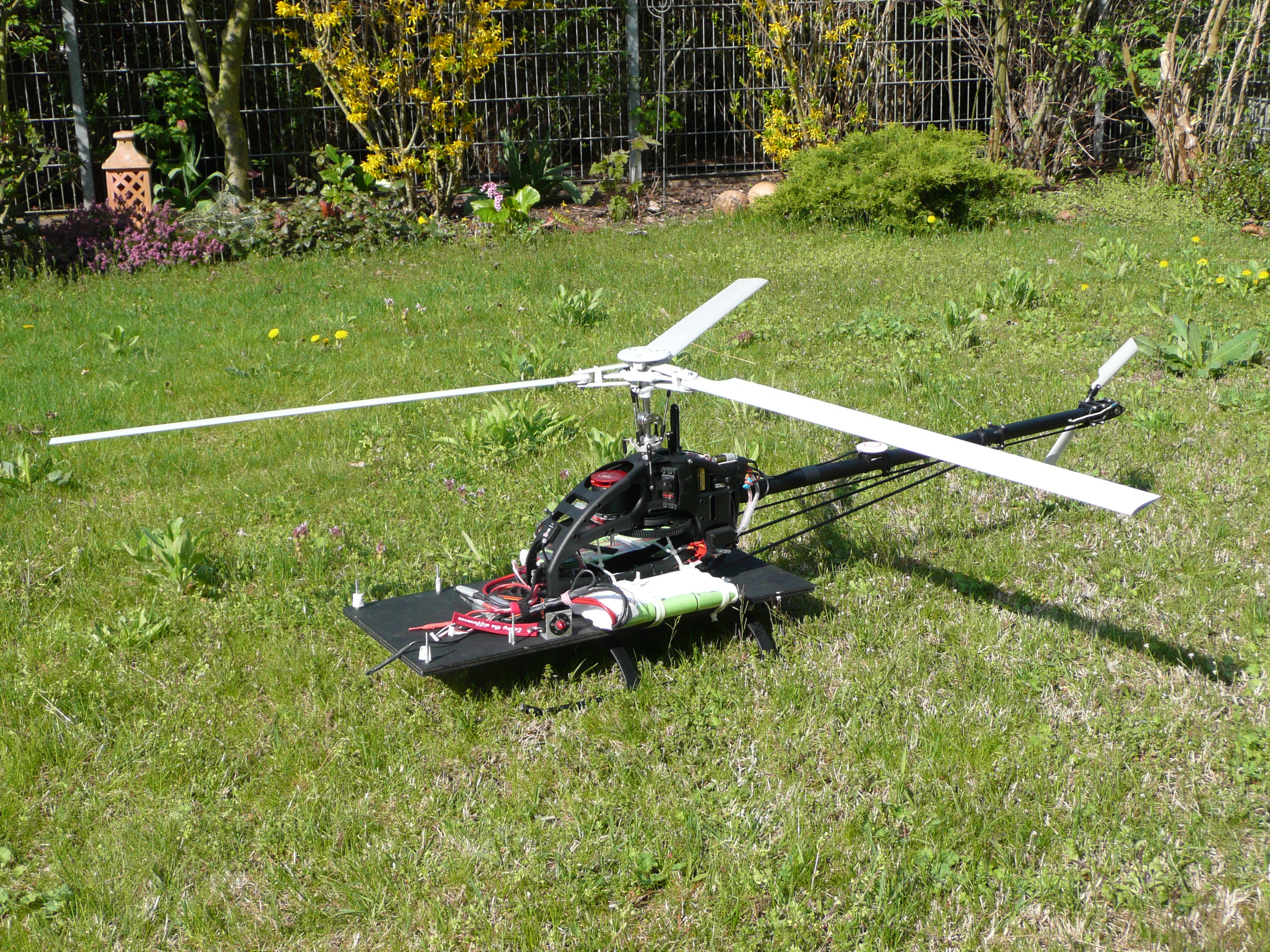

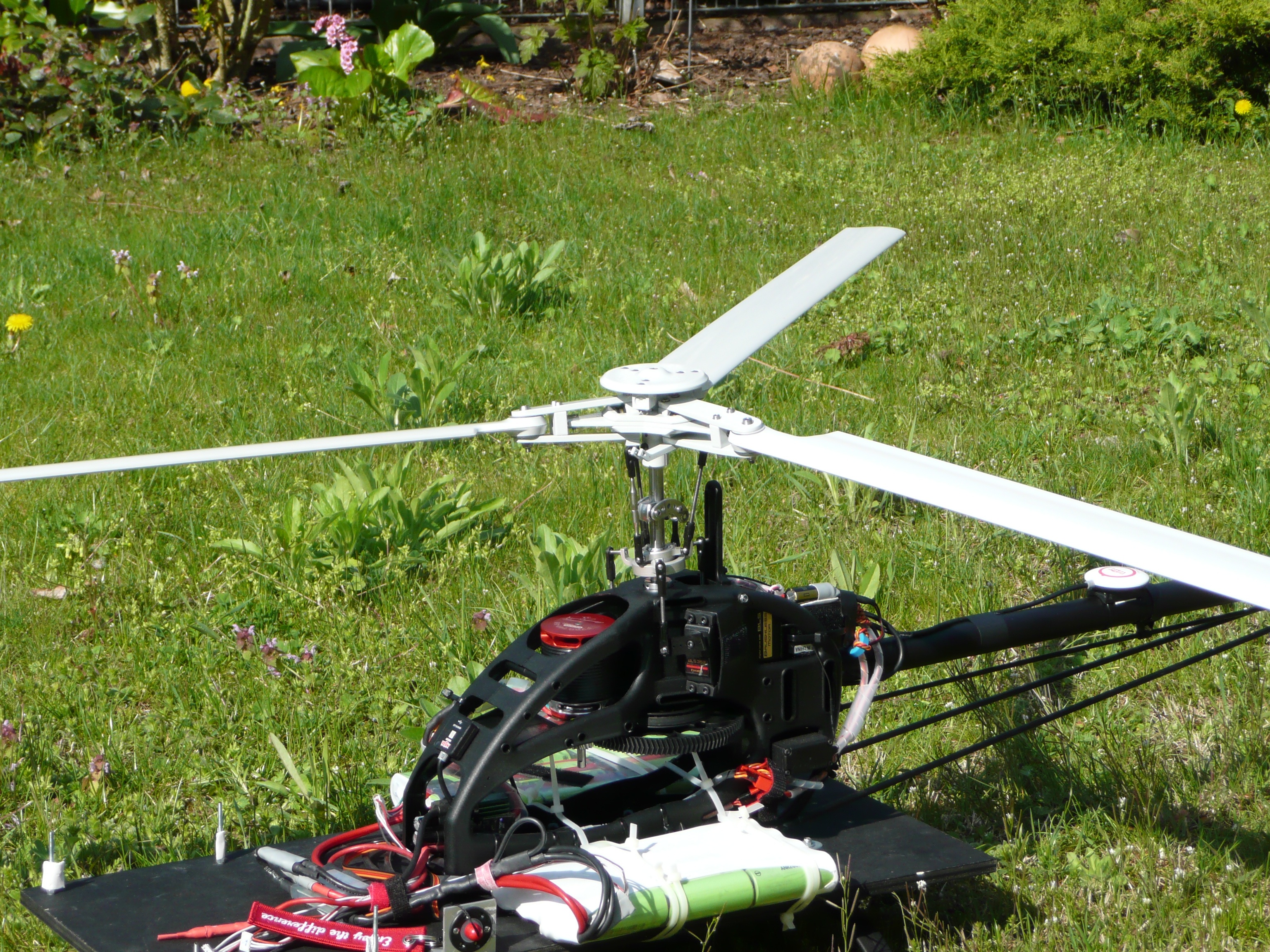

ich konnte das schöne Wetter vor dem miesen Samstag noch ausnutzen und ein paar Test- und Einstellfüge machen.
Wie vermutet waren die Zuckungen nach dem Einbau des Antistatic-Kits (selbstgemacht) weg. Na wollen wir mal hoffen dass das so bleibt.
Die Mechanik, der Kopf und die Blätter sind beim Schweben und auch im langsamen Rundflug sehr leise. So leise, das fiel schon mehreren Vereinskollgen auf, die dies bewundernd feststellten. Da hört man nur ein leises Zwitschern der Blätter.
Bisher bin ich primär geschwebt und langsame Rundflüge gemacht um das NAZA-H einzustellen. Hierbei habe ich mir den manuellen Mode sehr "weich" eingestellt. Ich habe die Funktion an meiner MX20 so programmiert, dass ich beim Umschalten in den manuellen Mode auch automatisch ein 70% Dual-Rate und ein 40% Expo aktiviere. Vorher war mir im manuellen Mode die Reaktionen viel zu scharf. Aber ich bin auch ein reiner Scale-Flieger und habe mit den heftigen Steuerausschlägen des 3D absolut nichts am Hut. Zu den Stabi-Eigenschaften des NAZA-H für 3D kann ich daher nichts sagen.
Im Atti-Mode bzw-GPS-Mode fliegt das NAZA-H wunderbar. Hier kommen die Reaktionen sehr weich, so dass der Flugstil sehr Scale aussieht. Wobei ich die GAIN-Werte von Nick und Roll auf 70% zurückgenommen habe. Hierdurch wird der Heli beim Zurücknehmen der Knüppel auf Neutral recht langsam abgebremst. Auch das sieht dann sehr Scale aus.
Für das NAZA-H ist es sehr wichtig, dass die Null-Trimmung in den Einstellungen sehr exakt vorgenommen wird. Wenn diese stimmen, dann kann man fast direkt im Atti-Modus abheben und der Heli schwebt fast bewegungslos direkt vor einem.
Ich gehe dabei so vor: Mein Pitch-Knüppel ist selbstneutralisieren (Ratsche auf "leicht" gestellt) eingestellt. Hierdurch erkenne ich den Neutralpunkt am Pitchknüppel ohne dass ich hinschauen muss. Der Steuerweg ist im NAZA so eingestellt, dass bei Knüppelmitte 4,5 Grad anliegt. Bei diesem Wert kommt der Heli ins Schweben. Ich starte nun im manuellen Mode, indem ich langsam den Pitch bis Mitte hochfahre. Bei Pitchmitte hebt der Heli ab. Jetzt lasse ich alle Knüppel kurz los und schalte auf Atti-Modus um. Der Heli neutralisiert sich sofort und steigt ganz leicht. Jetzt ergreife ich wieder die Knüppel und kann den Heli wunderbar kontrolliert bewegen. Wichtig hierbei ist, dass beim Umschalten in den Atti Mode möglichst alle Knüppel auf Neutral stehen. Das ist auch der Grund, warum das NAZA-H indem Sinne keine Rettungsfunktion hat. Wobei die Entwickler angeblich hier schon am Programmieren sind, damit dies kommt. Mal schauen.
Man muss sich an das Steuerverhalten im Atti und GPS Mode etwas gewöhnen. Das NAZA-H steuert in diesen Modes ja auch die Höhe von sich aus. Das bedeutet, dass man Steigen und Sinken nun nicht mehr so direkt steuert. Ja nach GAIN-Einstellung kann man sich das jedoch entweder sehr scharf oder weich einstellen. Bei einer mittleren Einstellung erfolgt die Reaktion auf Steigen und Sinken "weich", was nicht unbedingt verzögert bedeutet, sondern eben nur nicht ruckartig/heftig. Aber auch das gibt dem Scale-Fliegen den richtigen Look, da auch echte Helis ja nicht ruckartig in den Himmel schießen, wie z.B. ein 3D Heli.
Gelandet wird durch langsames Sinken im Atti-Modus. Wenn der Heli mit den Kufen den Bodenberührt, dann schalte ich sofort auf den manuellen Modus um und gebe vollen Pitch auf Minus. Danach schalte ich mit separatem Schalter den Motor aus. Es ist wichtig, bei Bodenberührung sofort auf manuellen Modus zu schalten. Ansonsten wird das NAZA den Heli umwerfen, da es ja versucht den Heli in eine Neutrallage zu bringen und dies entsprich in den seltensten Fällen dem aktuellen Bodenniveau ;-) Das volle Minuspitch gebe ich zusätzlich, da ich dann sicher bin, dass der Heli an den Boden "genagelt" wird und nicht doch noch anfängt zu kibbeln.
Bis auf die Heckeinstellungen bin ich nun ganz zufrieden mit meinen Einstellungen. Am Heck muss ich noch ein bischen experimentieren. Bei Seitenwind kommen da noch ein paar kleine "Schwinger" im HH Modus. Das wird sich noch finden.
Ich bin mit meinem Testbock zufrieden. Bisher hat sich alles so herausgestellt wie von mir geplant und berechnet. Die 7,5 kg sind überhaupt kein Problem für alle Komponenten. Alles bleibt kühl. die Flugzeiten liegen bei ca. 8 Minuten mit Reserve. Das reicht, ansonsten wirds in der Luft langweilig.
Vom Testbock habe ich keine Flugbilder gemacht. Da entgeht Euch auch nichts, ist ja keine Schönheit :D

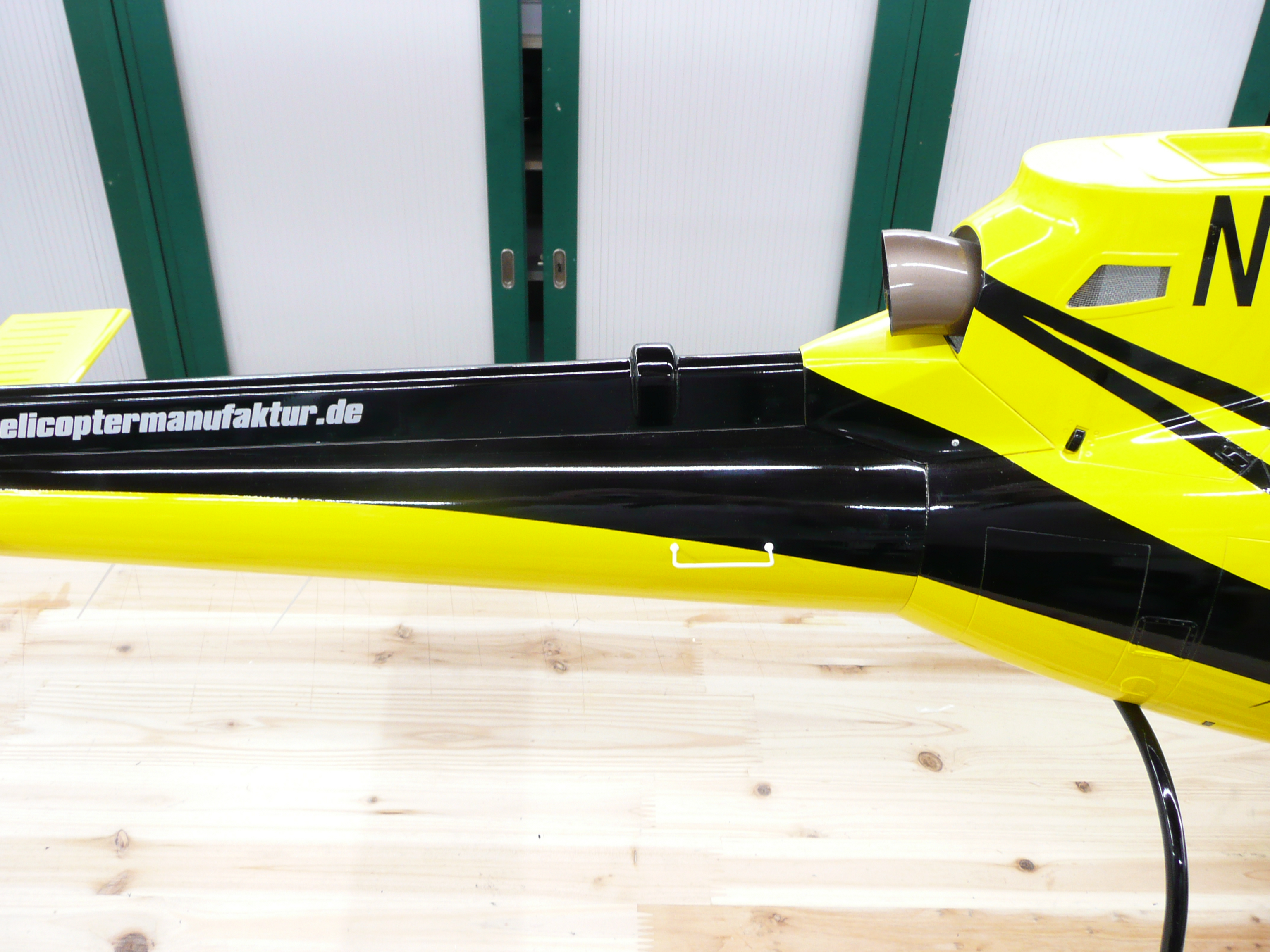

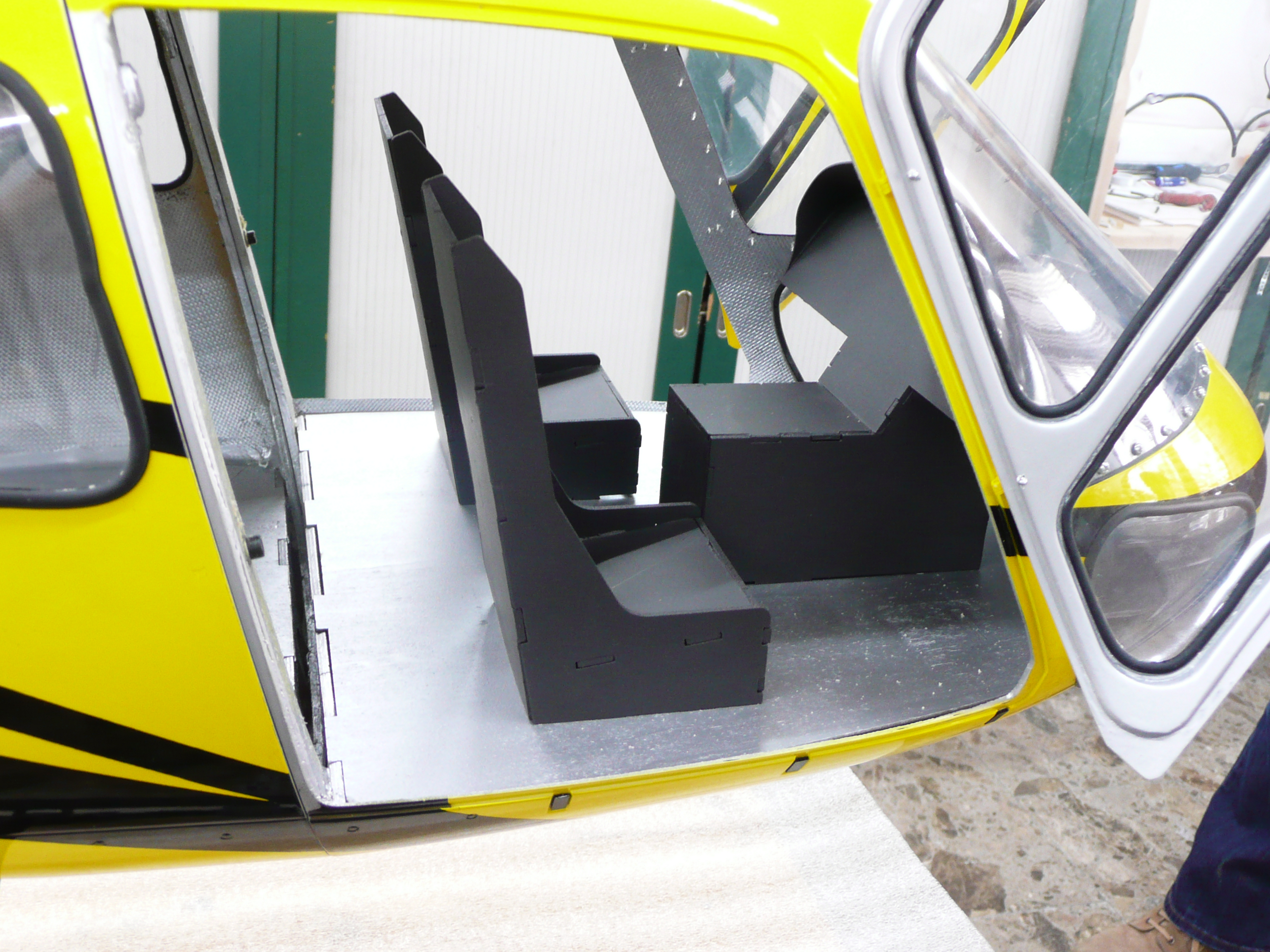

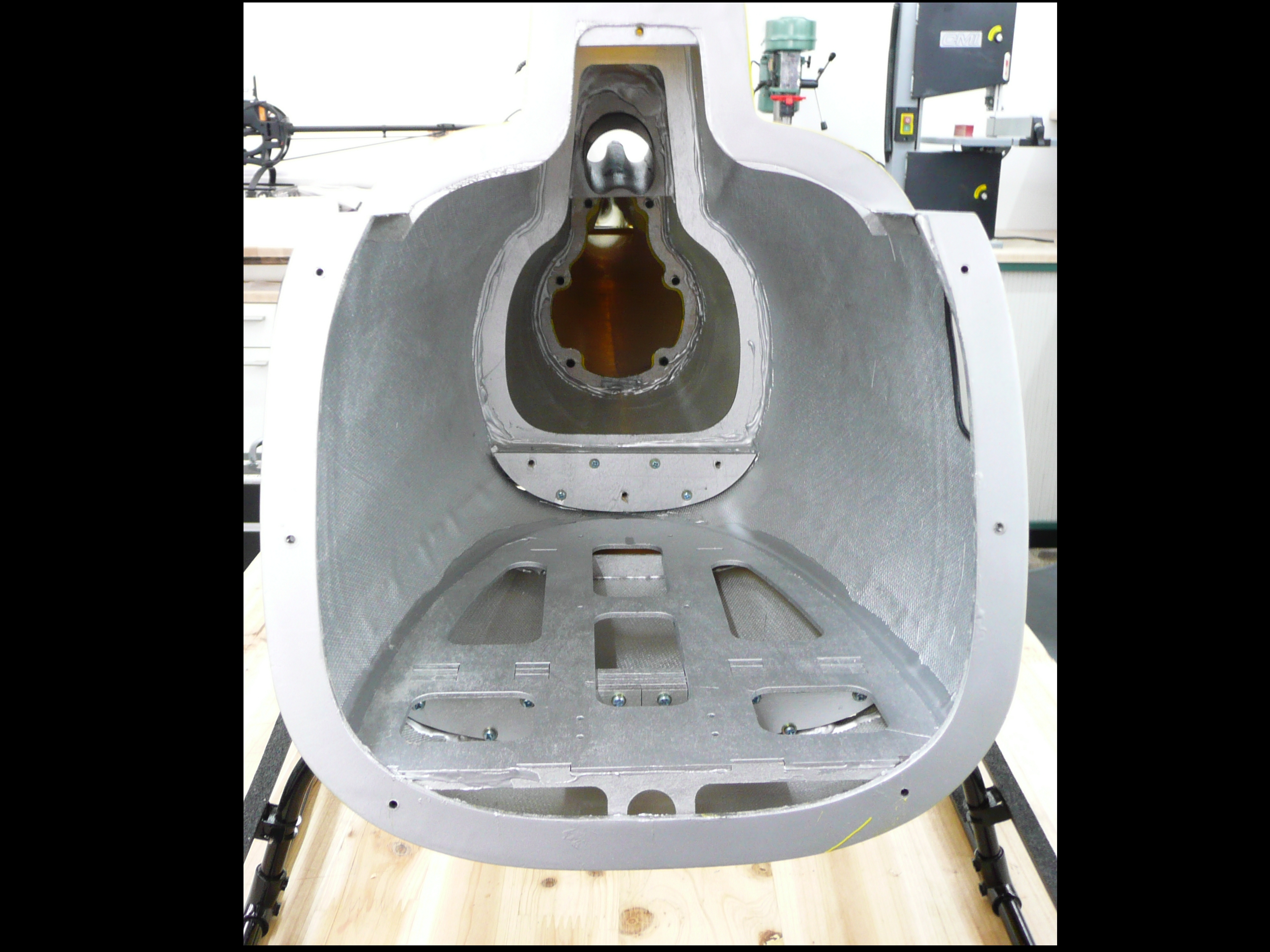

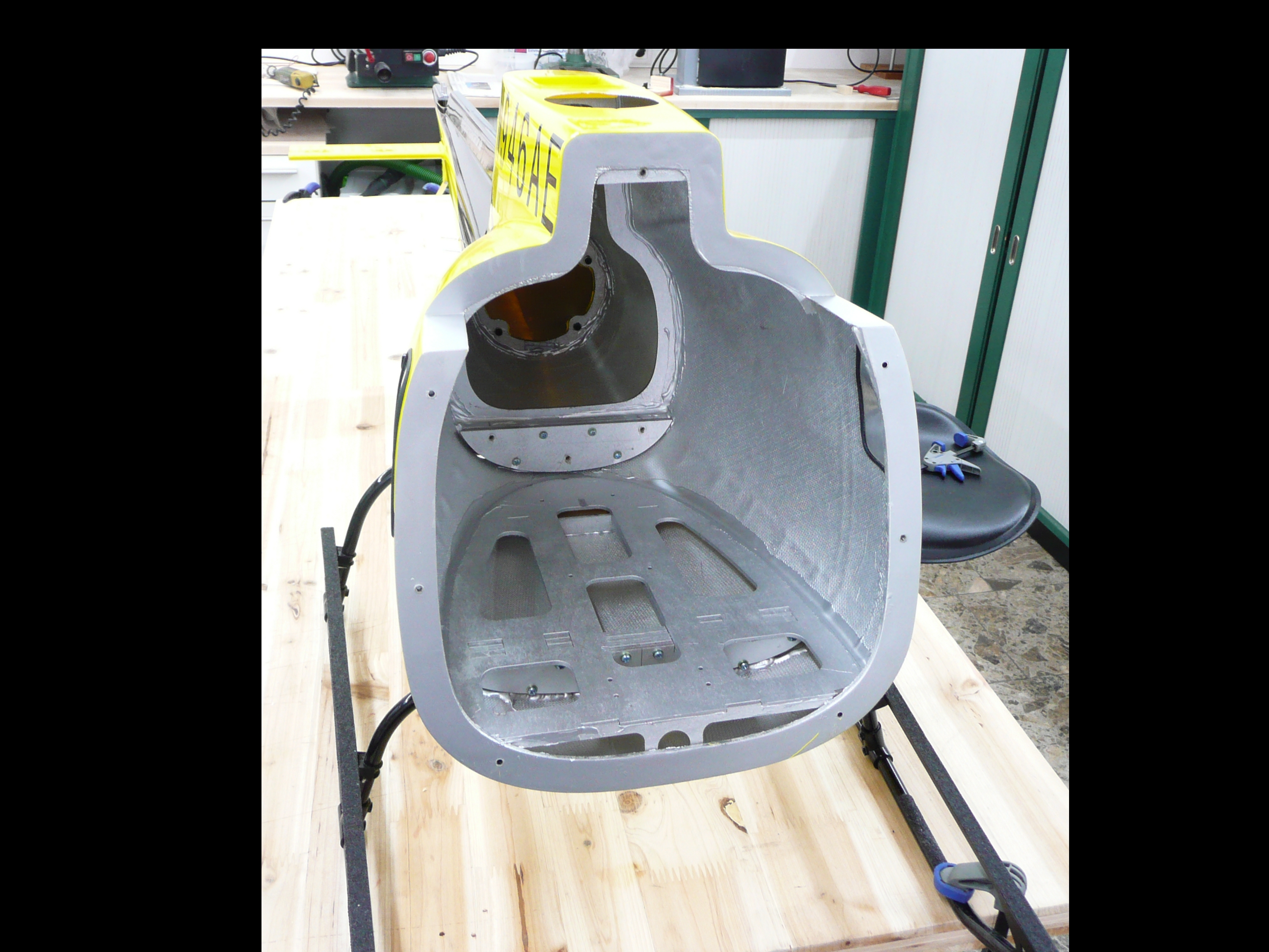

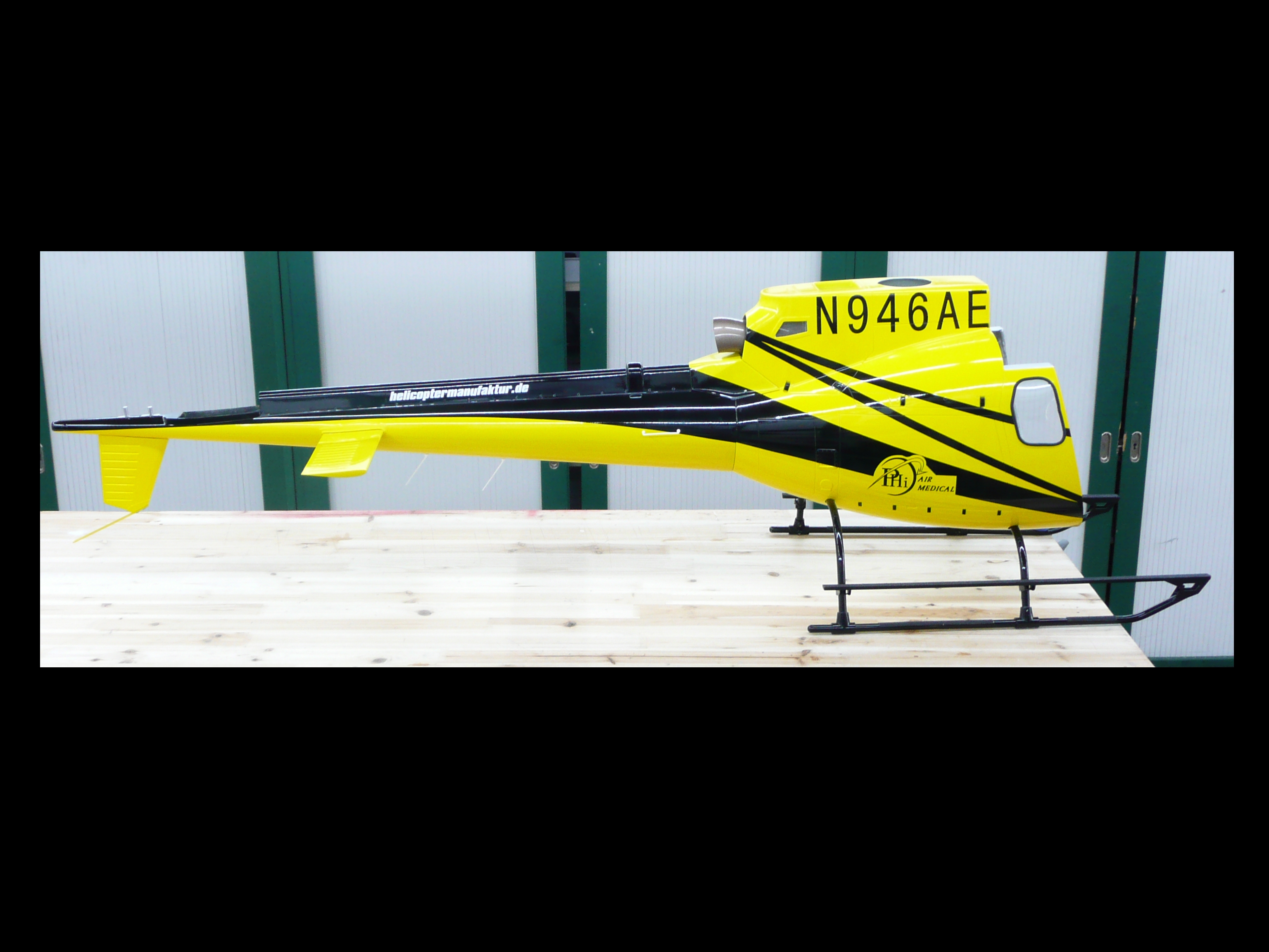

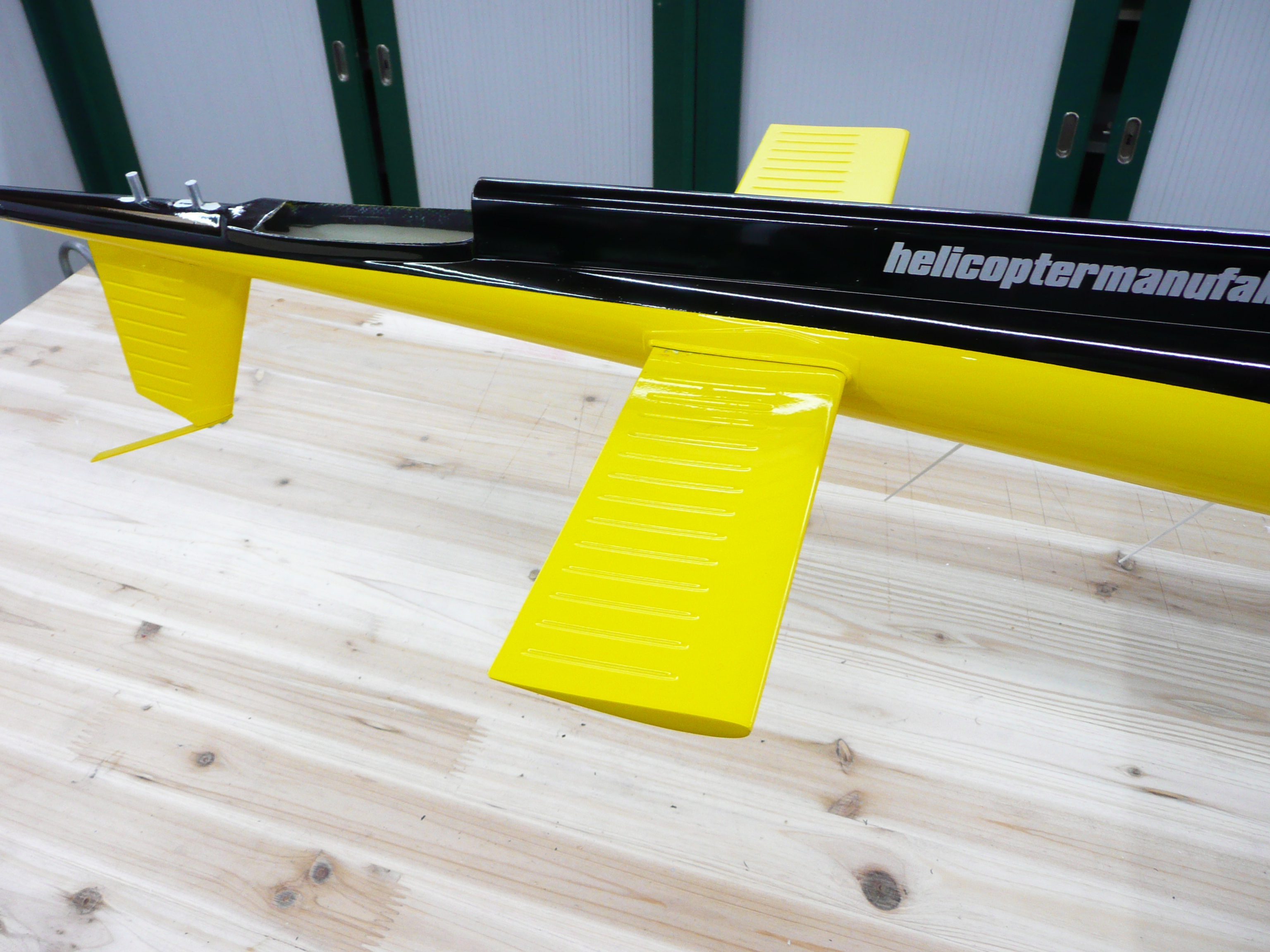

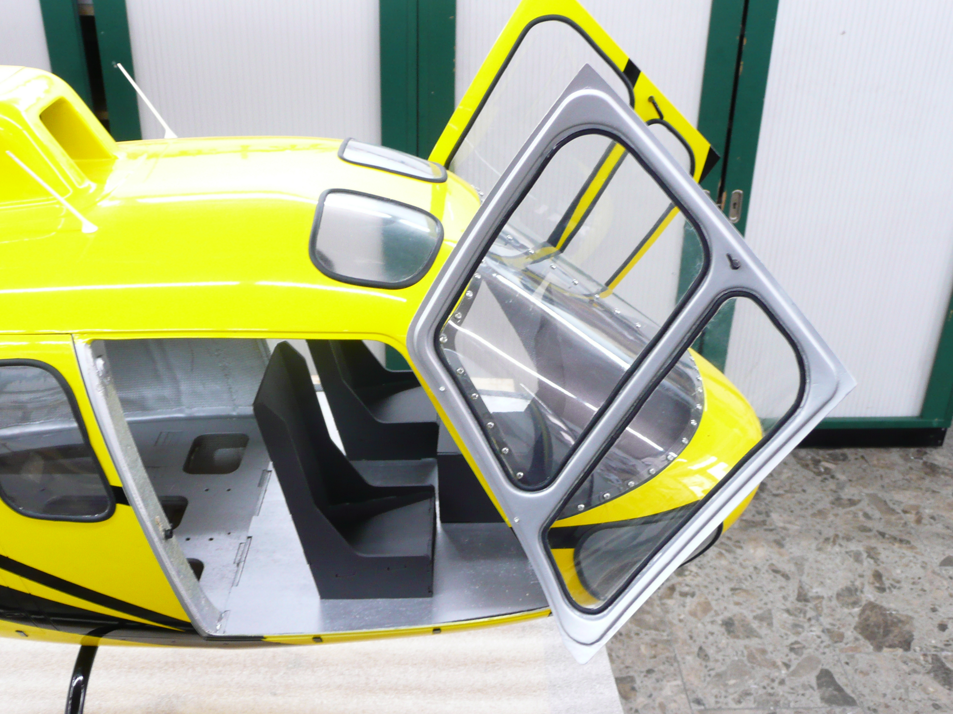

der "Bausatz" ist nun angekommen. Wie schon gesagt ist es das Messeaustellungstück und daher schon teilweise aufgebaut:
- Der Spantensatz/Kufen war schon eingebaut.
- Die Fensterscheiben eingeklebt.
. Scaleanbauteile teilweise angebracht.
- Der Innenraum mit Silbergrau gestrichen
- Cockpit und Plilotensite zusammengeklebt und scharzmatt gestrichen.
Diese Arbeiten sind in der Bauanleitung beschrieben und m.E. nicht sonderlich schwierig. Nur eben die Fenster mit dem Gummi einsetzen :evil: Das ist sicher etwas kniffelig. Die Gummis sind wie bei früheren Autoscheiben als doppeltes U ausgeführt. Das ist halt ein Geduldsspiel sieht aber dann toll scale aus. Wie beim Original ist die große Frontscheibe verschraubt.
Das Heckteil ist mit dem Hauptteil in Höhe der Turbinenatrappe verschraubt. Hierzu ist in beiden Teilen ein massiver Spant bereits eingeklebt und mit Einschlagmuttern versehen. D.H. das ganze ist schon "ab Werk" richtig ausgerichtet. Das kenne ich von anderen Rumpfherstellern auch anders, da muss man die Bohrungen und das Ausrichten selbt vornehmen, eine Fummelei.
Hier ein paar Bilder:
Das GFK macht einen seht stabilen Eindruck ohne dass ich Harz-Pfützen entdecken konnte. Laut Herrn Schwarz von der Helicoptermanufaktur sind an vielen Stellen Kohle-Gewebe-Streifen zur Verstärkung eingearbeitet. Das kann man hier nicht mehr sehen, da der Innenraum bereits in silber lackiert ist.
Ich habe probeweise die Haube schon mal aufgesetz. Ohne dass ich die Haube verschraubt habe sind die Passungsfugen sehr gering und alles passgenau.
Die Türen sind doppelwandig, wie beim Original. Die behalten Ihre Form und liegen beim Schließen gut an, bzw. stehen nicht auf oder ab.
Auf den Bildern sieht man auch gut, wie das Heck mit dem Hauptrumpf mit Imbusschrauben mehrfach verschraubt ist.
Cockpit und Pilotensitze sind im Bausatz enthalten (allerding müssen diese noch zusammengebaut und lackiert werden), ja, ja, ich habe mir die Arbeit gespart.

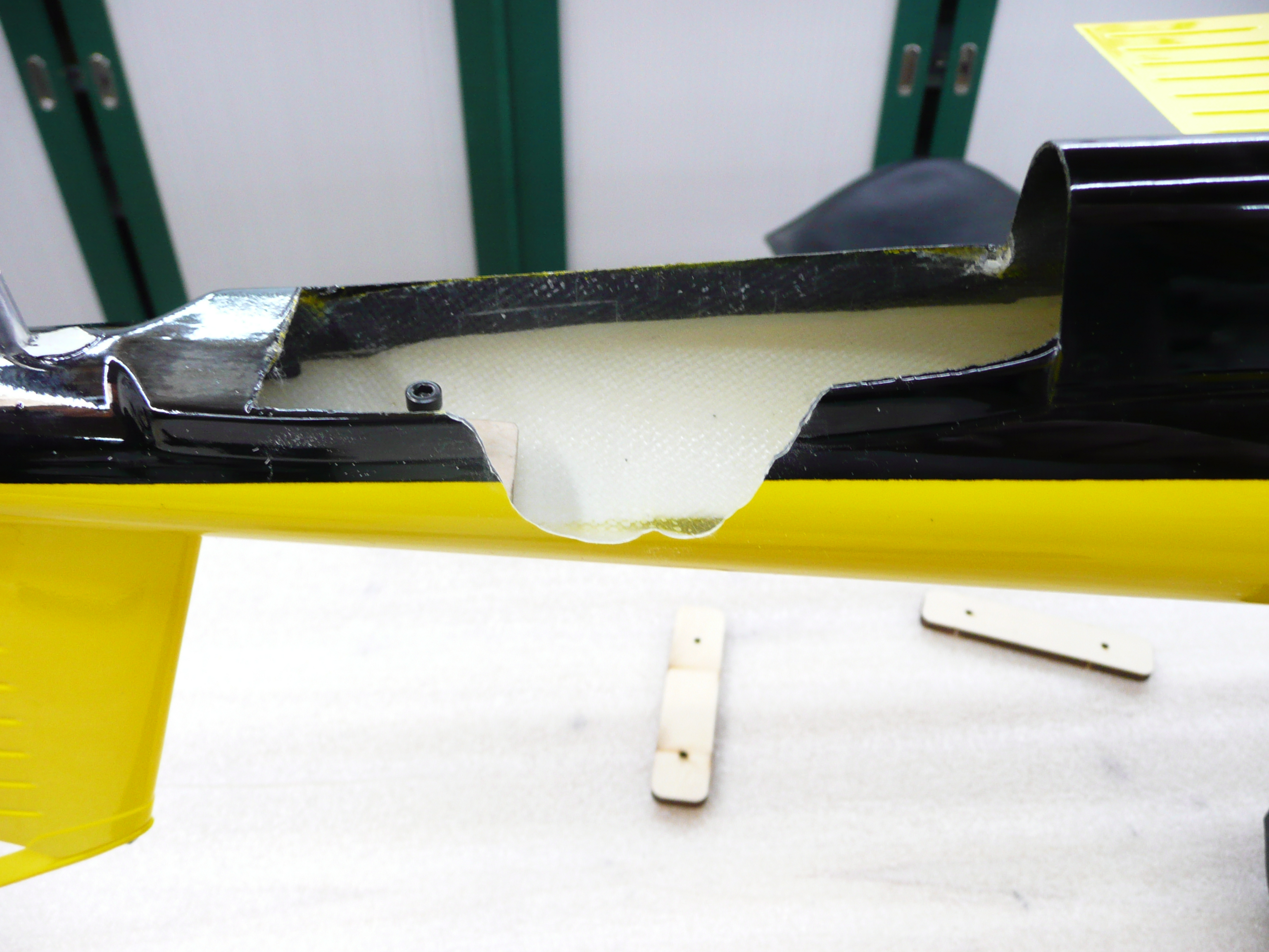

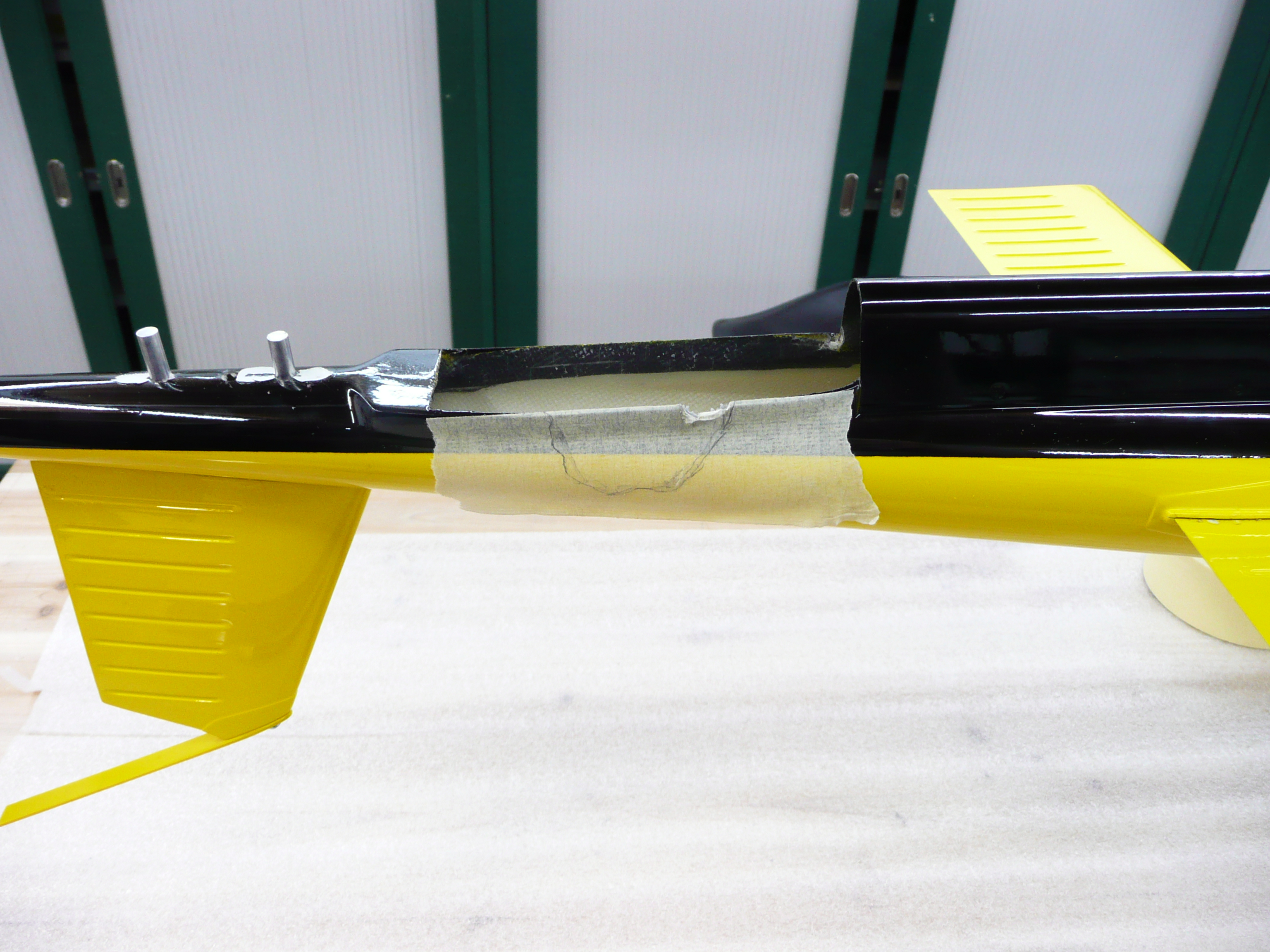

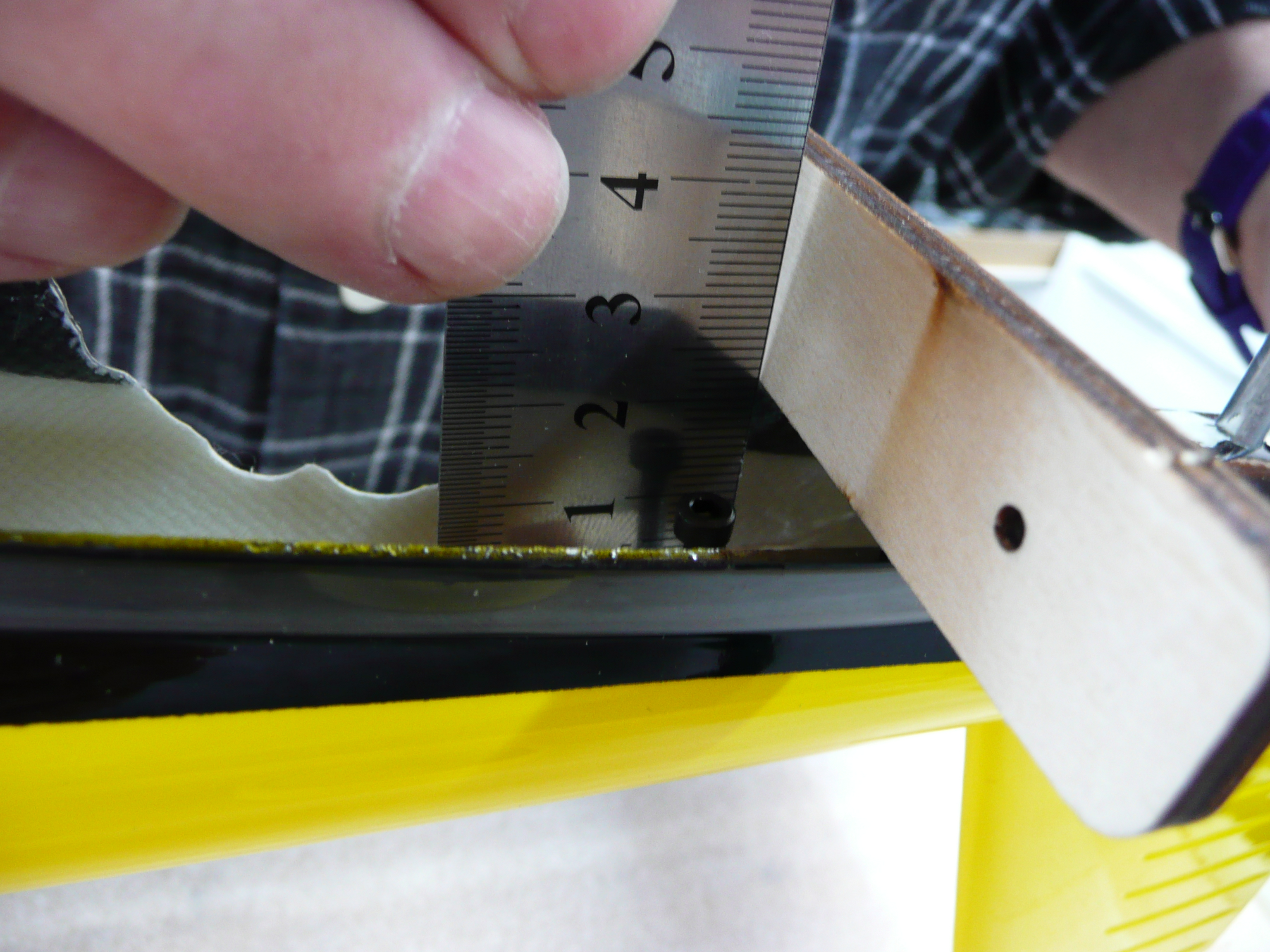

so, nun die ersten Bauschritte von mir.

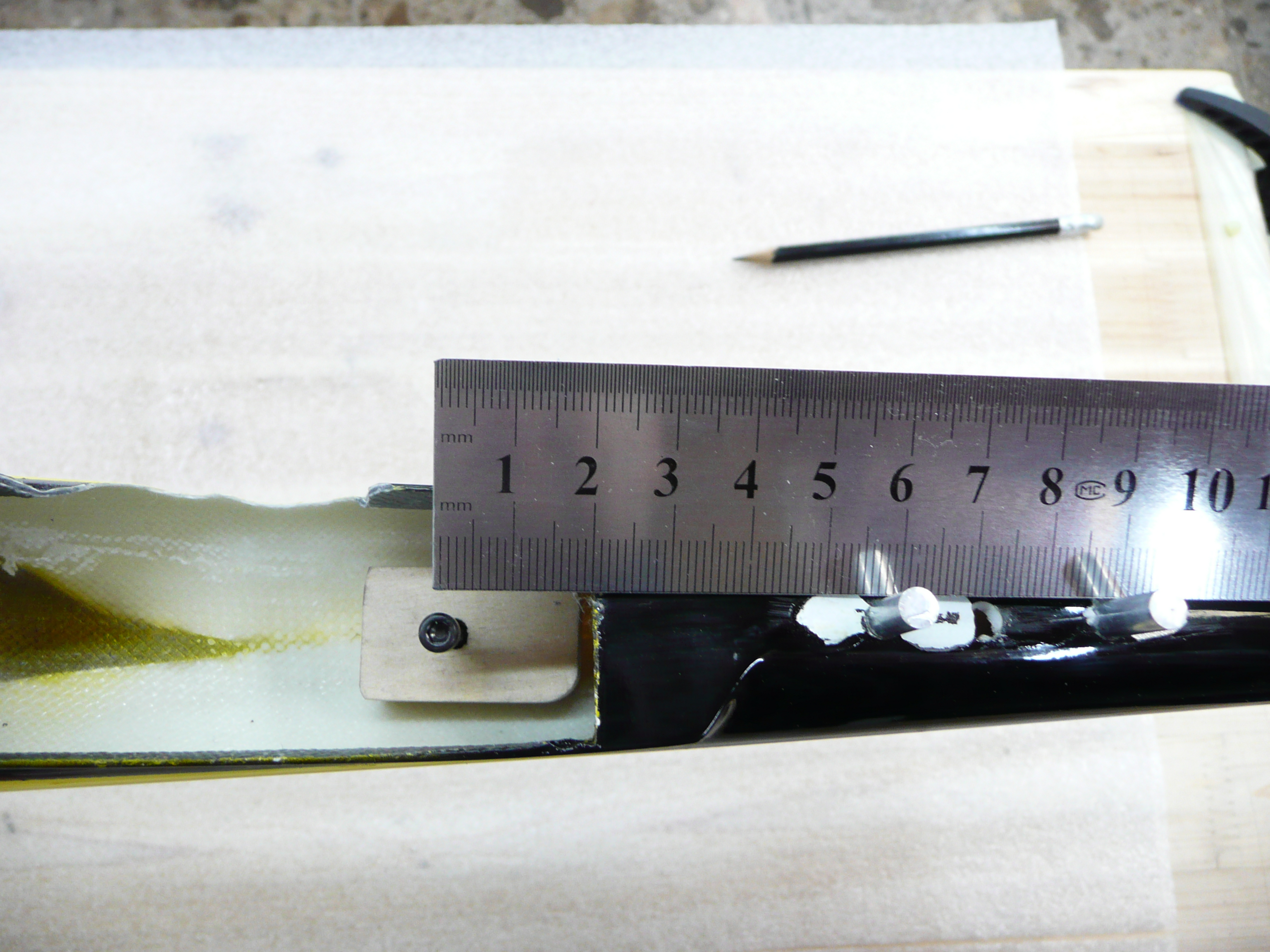

- Zunächst habe ich mir eine Schablone für das Ausschneiden der Öffnung für das Heckgetriebe gemacht. Hierbei habe ich mich auf die Angabe von Herrn Schwarz gestützt, wo die Heckrotorwelle rauskommt. Ich denke, dass Herr Schwarz hier zukünftig eine Schablone dem Einbausatz beilegt.
Nacharbeiten mache ich dann, wenn das Heckrotorgetriebe montiert ist.

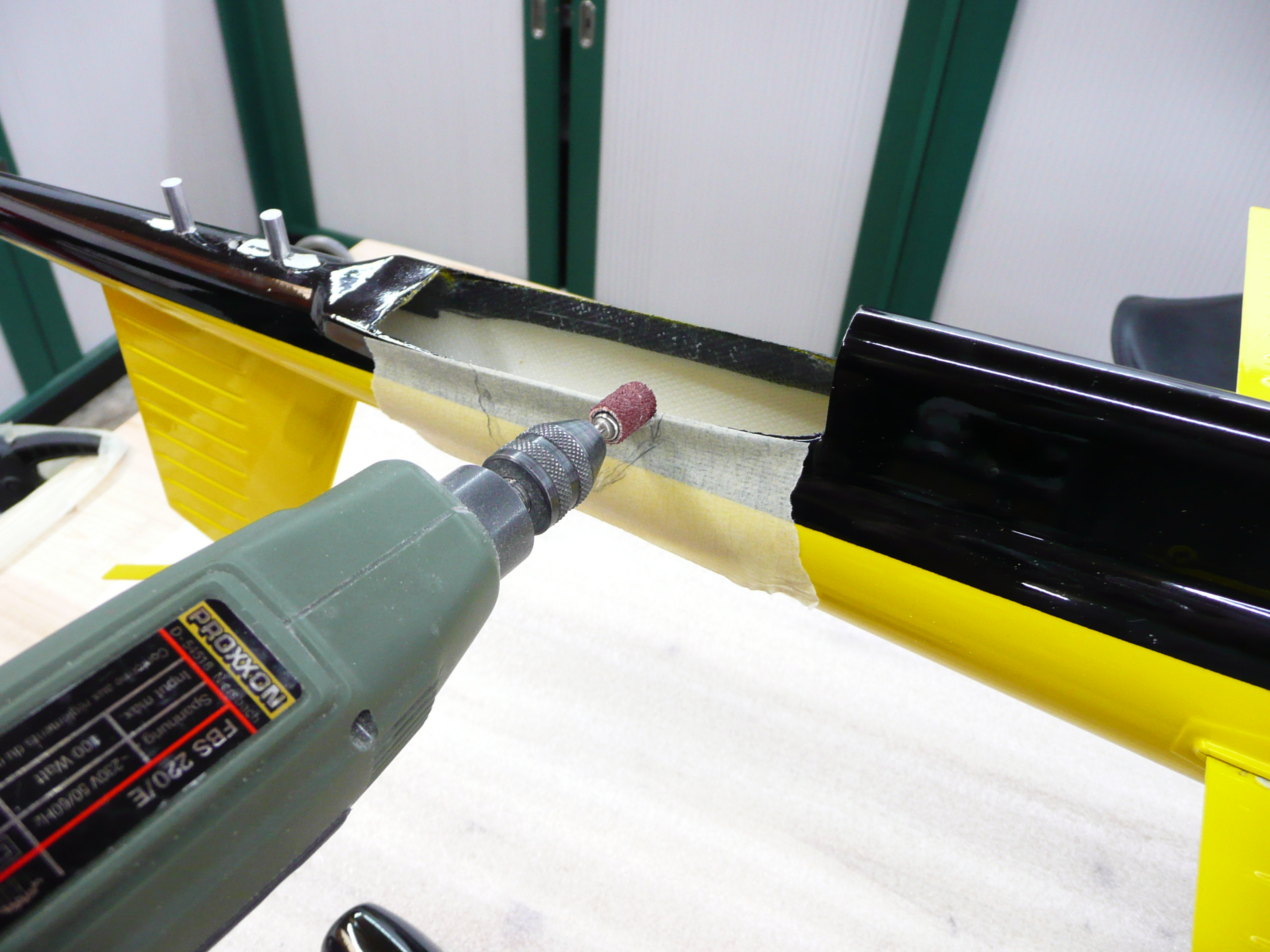

So, nun gehts weiter:

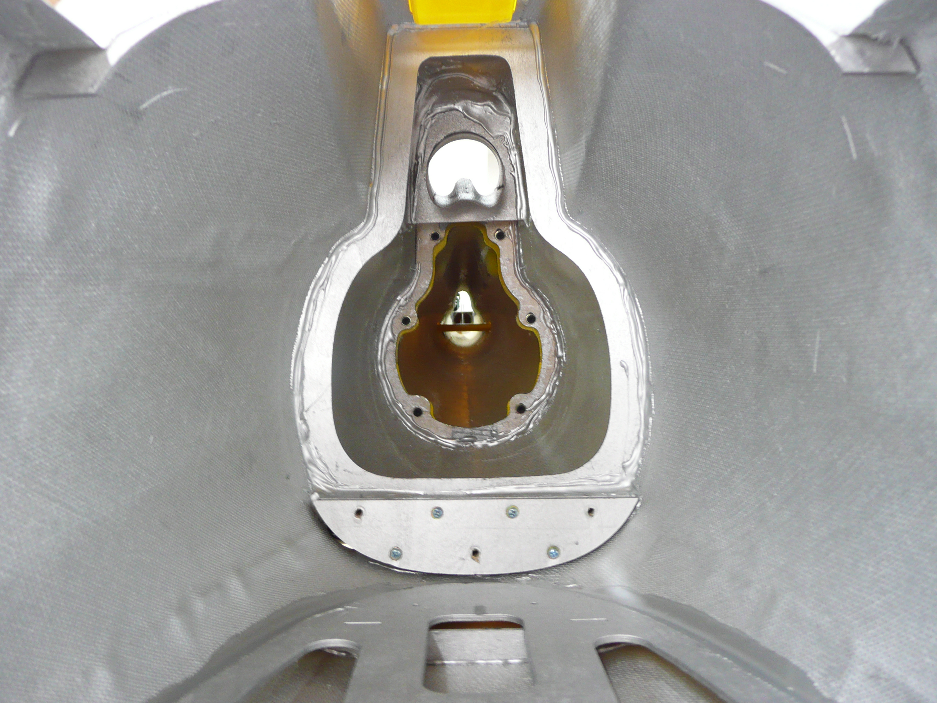

- Im nächsten Schritt habe ich die Halteplatte für das Heckgetriebe eingeklebt. Dieses Teil verbindet das Heckgetriebe mit dem Rumpf. In die Holzplatte ist schon die Einschlagmutter eingeklebt. Hier wird später eine Aluplatte verschraubt, welche wiederrum mit dem Heckgetriebe verschraubt wird.
Ich klebe solche Dinge immer mit eingedicktem UHU Endfest 300 ein. Da hat man Zeit zum Korriegieren und danach hält das bombenfest. Vorher habe ich das GFK mit Schleifleinen aufgeraut und mit Waschbenzin entfettet.
So, hier sitzt das Teil im Heck, probeweise wurde schon mal die lange Imbusschraube eingeschraubt. Hier noch ein Tipp: Die "Öffnung" der Einschlagmutter von unten mit einem Streifen Klebeband abkleben. so kann beim Einkleben des Holzteils kein Kleber von unten in das Gewinde der Einschlagmutter eindringen. Ansonsten kann man da später ein Gewinde einschneiden um die Schraube eindrehen zu können :evil:
Ja, ja, die Kleinigkeiten machen es manchmal aus :)

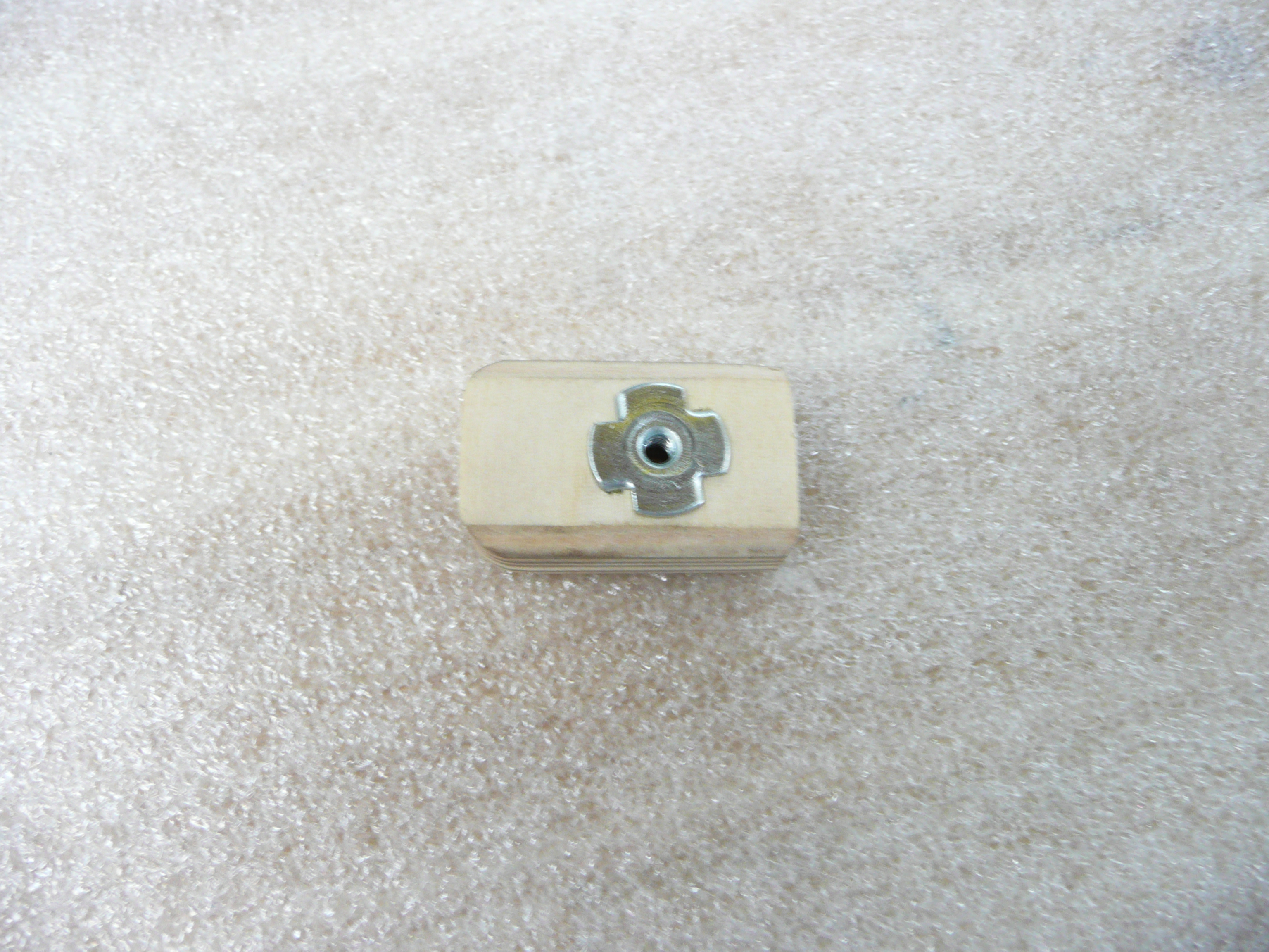

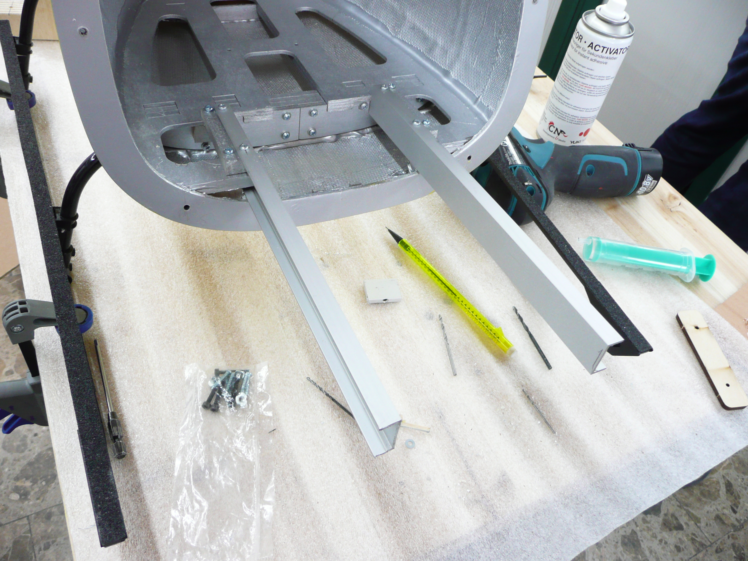

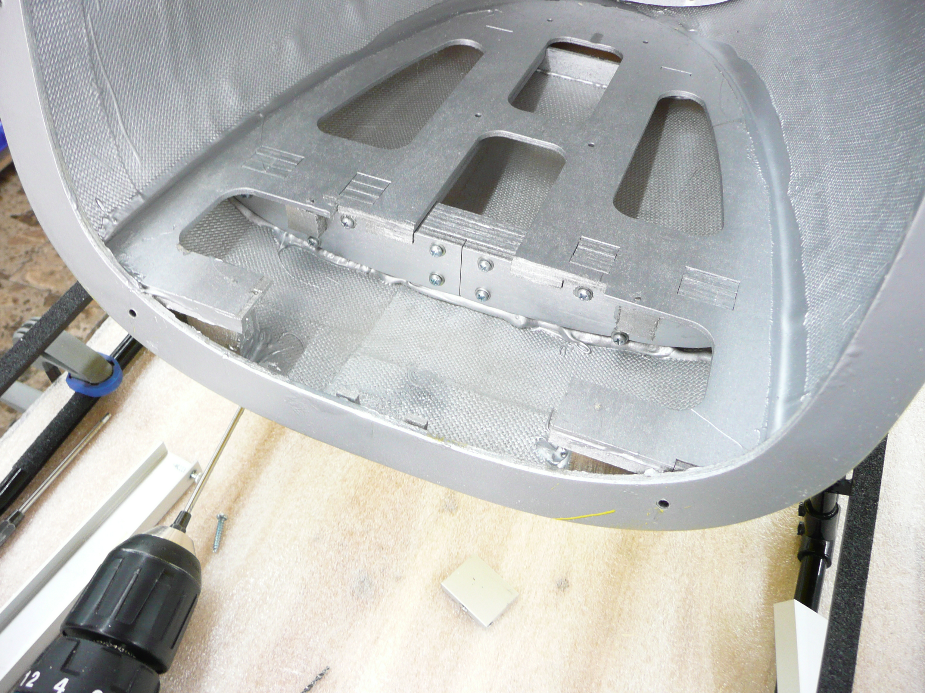

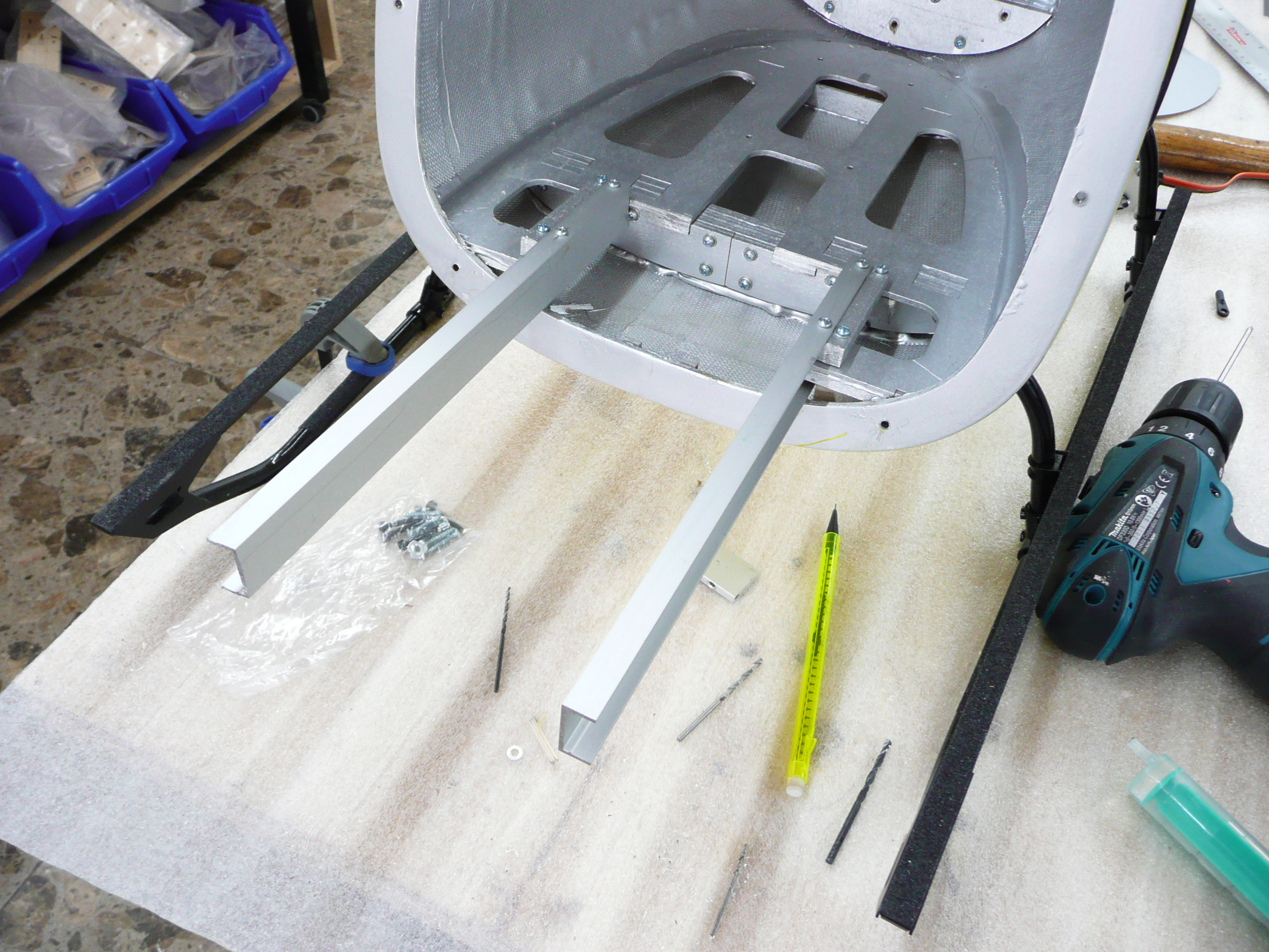

- Im nächsten Schritt habe ich eine Halterung für meinen A123-akku gebaut. Wie Ihr ja bereits wisst, habe ich meinen 7S/10.000mAh Akku in zwei Packs aufgeteilt. Einen 3S und einen 4S. Der 3S soll unter der Mechanik plaziert werden, zwischen den Holzböcken, welche später die Mechanik tragen. Der 4S Pack soll in den vordern Kabinenboden unter die Pilotensitze. So sind beide Akkus später "unsichtbar". Die A123 Akkus sind ja eigensicher und verbleiben im Modell und werden dort auch geladen.
Teile der bereits eingeklebten Spanten müssen nun wieder rausgesäbelt werden. Siehe Fotos:
Dann werden Aluframes mit Holzverstärkungen eingeklebt. Auch hier wieder, Klebestellen aufrauhen und entfetten. Zwischen die Frames wird später der 4S "geklemmt" und mit Kabelbindern befestigt.
So, das wäre es für heute. Muss noch zum Muttertag, gell :roll:

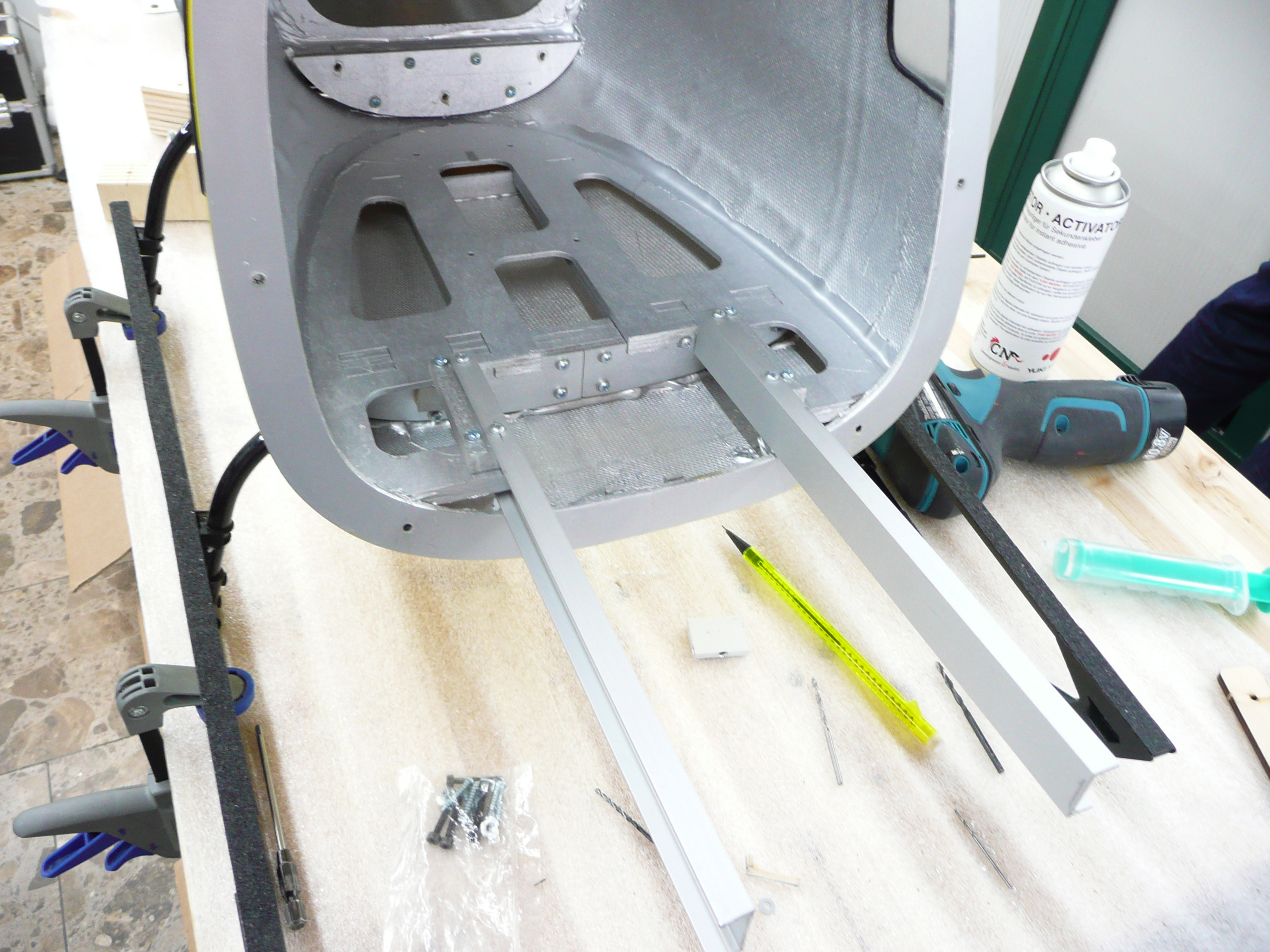

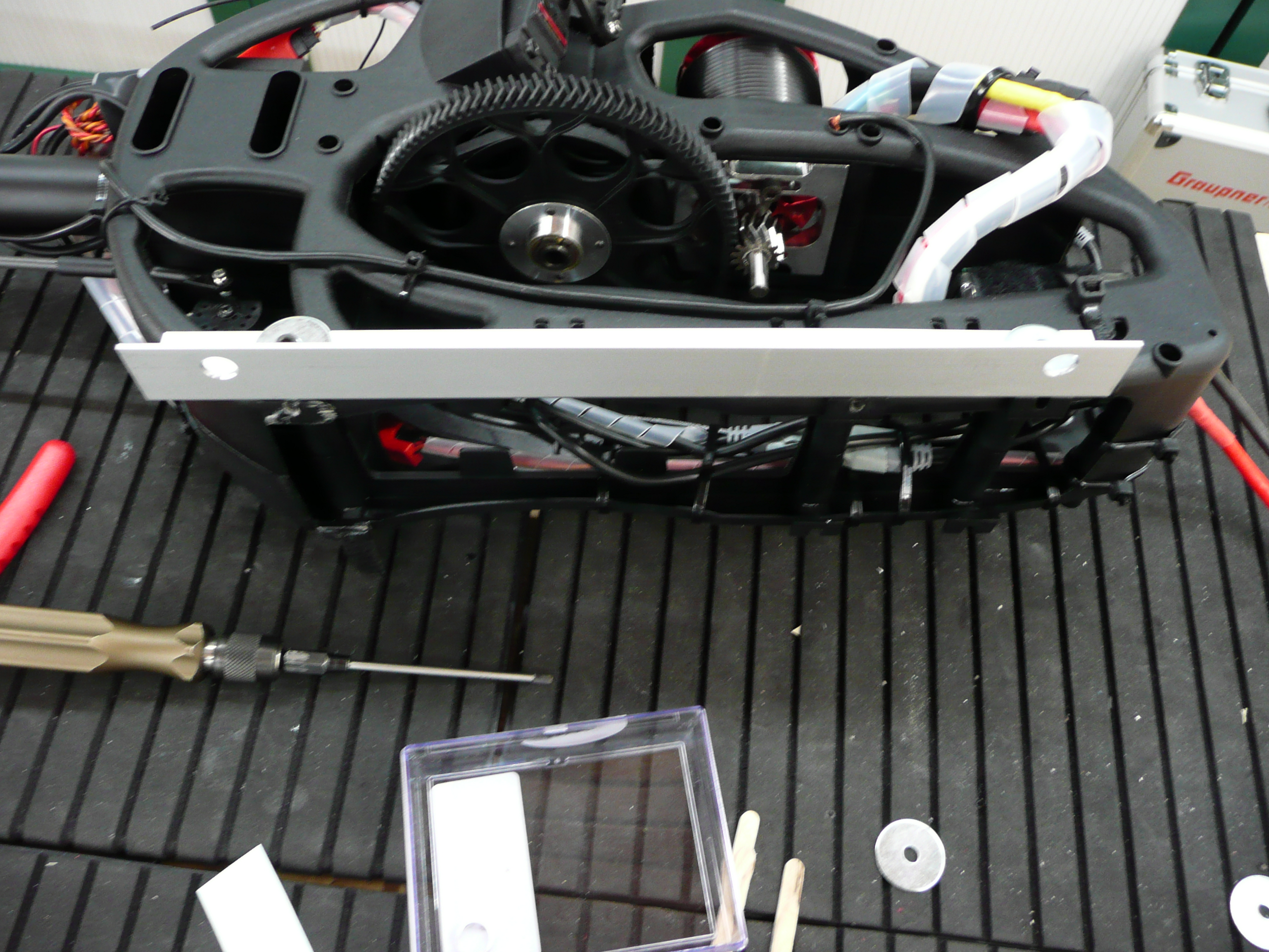

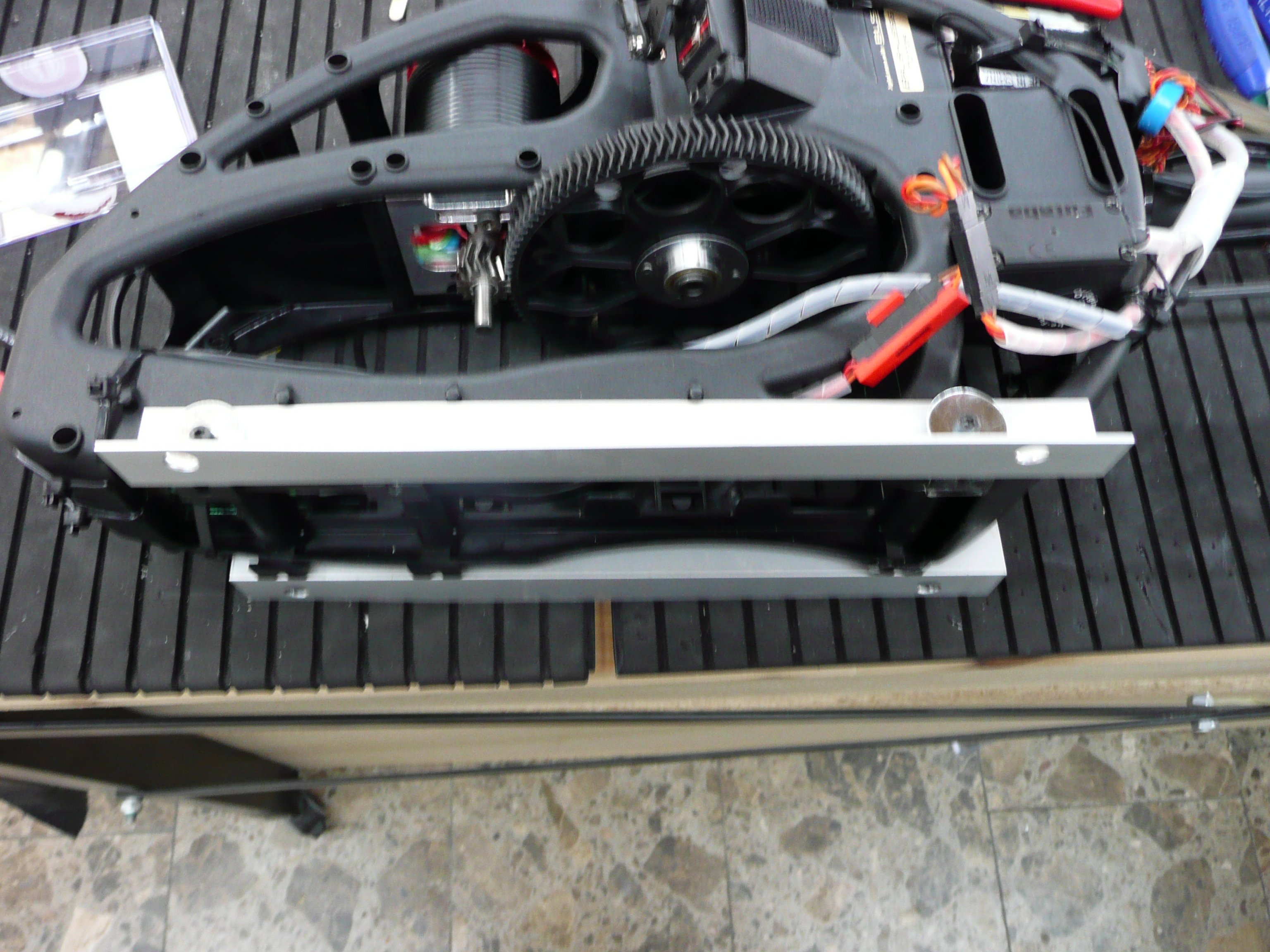

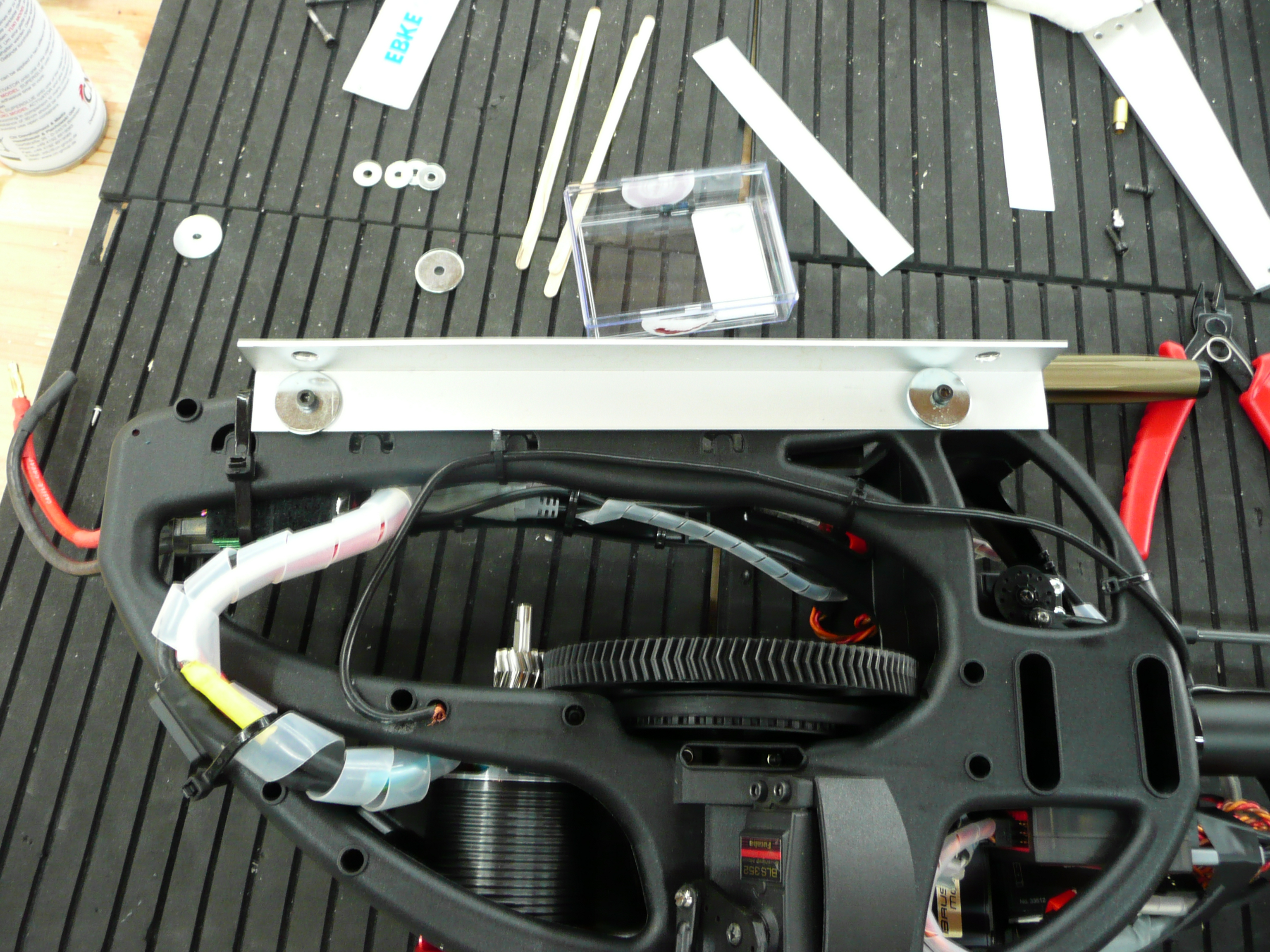

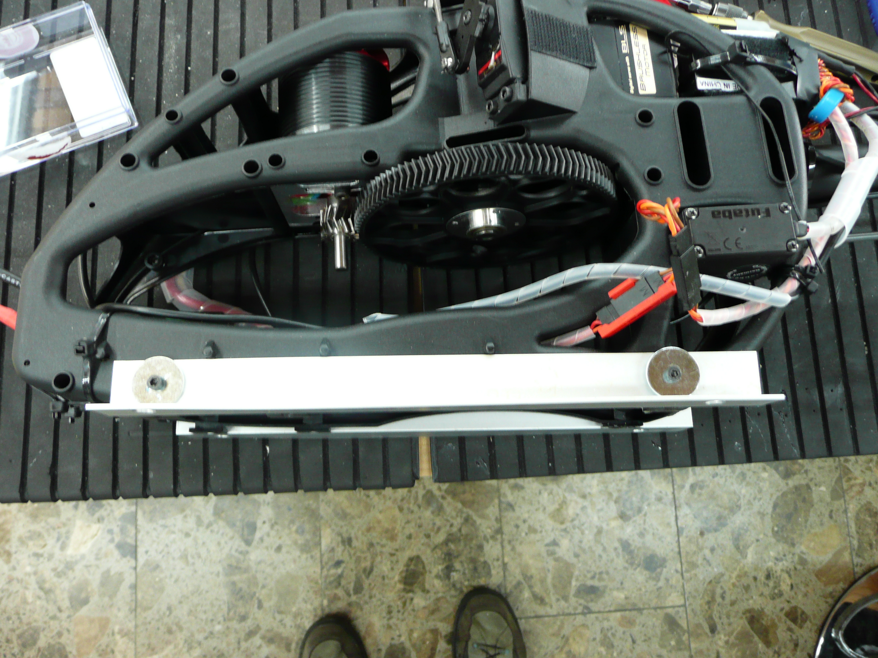

Jetzt ist die Mechanik dran. Wie schon gesagt, wurde diese von meinem Testbock demontiert. Rotorkopf runter, Heckabstrebungen weg und Heckgetriebe abgebaut. Dabei habe ich mir den Heckriemen mit einem Stück Malerkrepp so gesichert, dass er sich aus seiner Drehrichtung nicht "wegdrehen" kann. Wäre ganz schön häßlich, wenn man nach der fummeligen Montage vom Heckgetriebe anschließend merkt, dass der Riemen die falsche Drehrichtung hat. Also, aufgemerkt! :P
Von der Helicoptermanufaktur werden verschiedene Teile als speziellen Einbausatz für den Logo 600 SE im Bausatz der AS350 mitgeliefert. Ein Teil haben wir schon kennengelernt, das Holzteil im Heck.
Nun werden zwei Aluframes an die Seitenteile der Logo-Mechanik geschraubt. Die Teile sind für vorne/hinten markiert. Das ist wichtig! Richtigrum einbauen ;-)
Diese Teile werden dann später mit den Holzböcken verschraubt, welche die Verbindung zum Rumpf/Kufen herstellen. Dazu später mehr.
PS: Entschuldigt das Chaos auf meiner Werkbank. Aufräumen kommt immer zum Schluß oder wenn ich nichts mehr finde. :oops:

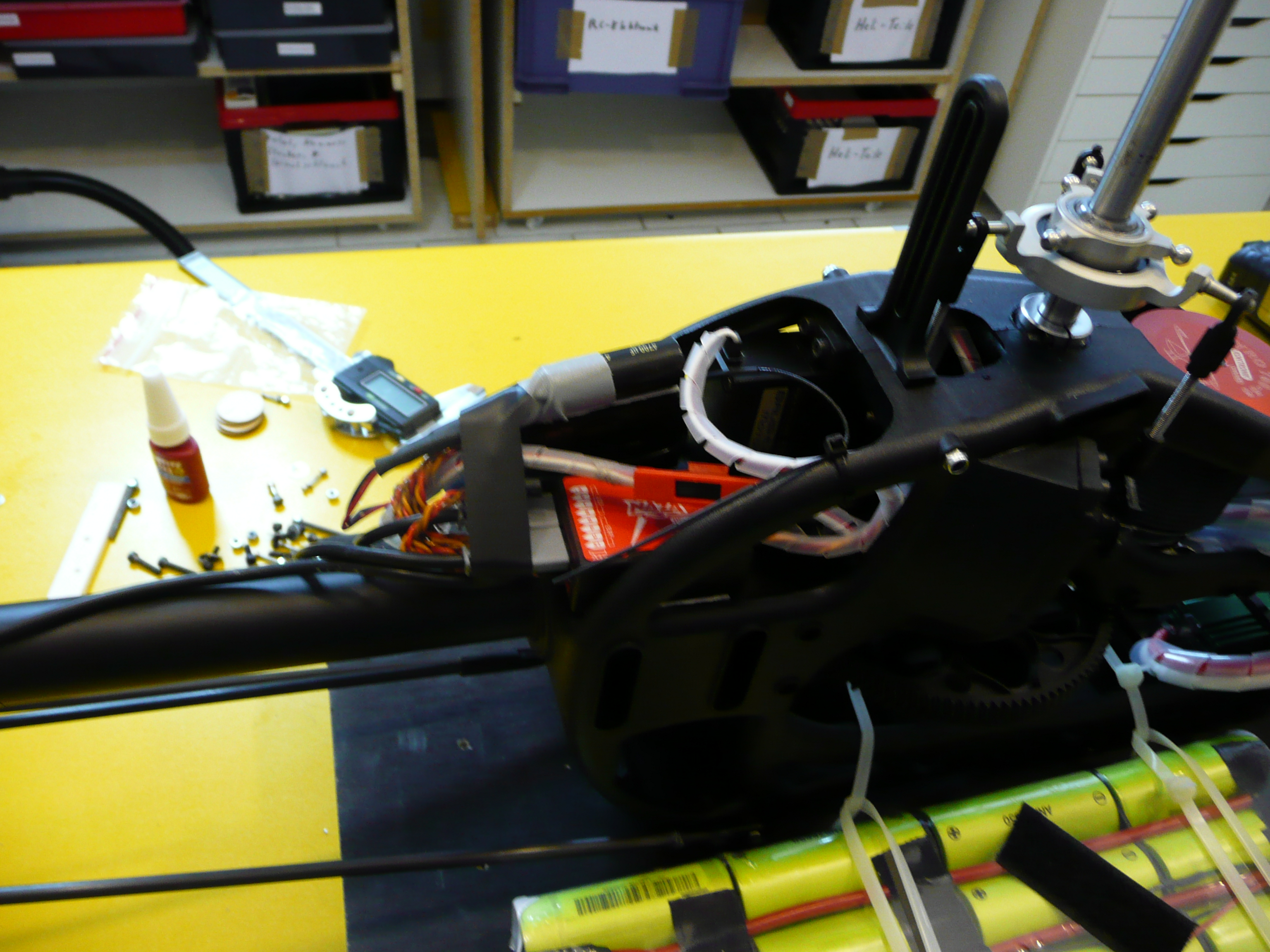

Im nächsten Schritt habe ich die Taumelscheibenführung gekürzt, weil diese sonst nicht unter die Domhaube passt. Alternativ könnte man auch die Domhaube etwas mehr aussägen. Beim Einrichten meines Testbockes hatte ich aber schon darauf geachtet, dass ich mit meinen Taumelscheibe-Wegen möglichst "tief" komme.
Damit die zwei Kunstoffteile wieder stabil werden, habe ich oben ein Stück CFK-Platte draufgeklebt.
