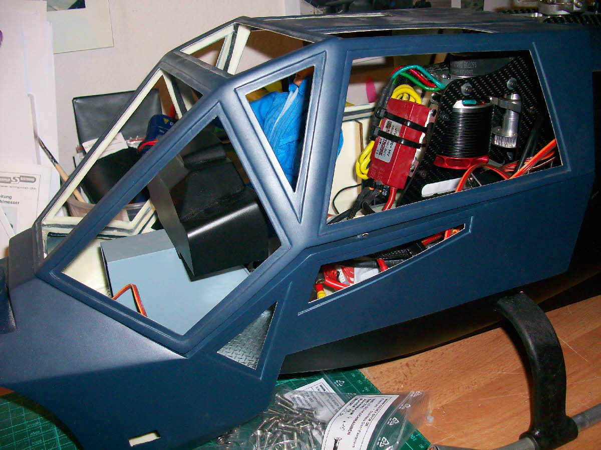

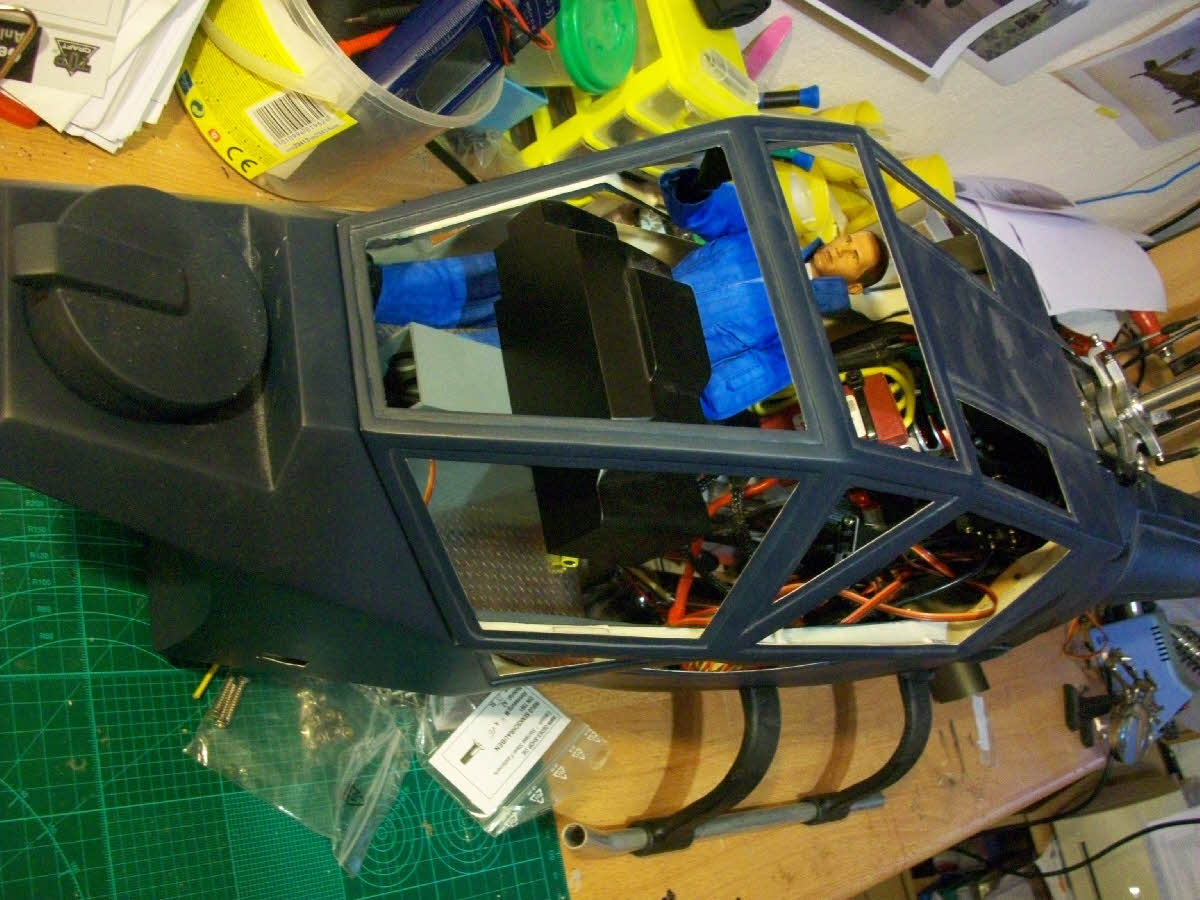

die restlichen Bilder vom Bauzustand.
Sepp
Sepp
- 100_5209.jpg (139.72 KiB) 1170 mal betrachtet
- 100_5210.jpg (193.68 KiB) 1172 mal betrachtet
- 100_5211.jpg (173.18 KiB) 1170 mal betrachtet

#32 Re: Voodoo600 wird zum Blue Thunder
Wann wird denn der schicke Vogel fertig sein?
#33 Re: Voodoo600 wird zum Blue Thunder
Der Innenausbau wird noch auf Alltagstauglich gebracht, das heißt Akkuwechsel ohne Werkzeug und auch einigermaßen schnell.
Ich gehe davon aus dass er im April fliegen wird.
Die Kamera sitzt nun innen hinterm Piloten, den Videosender haben wir nicht eingebaut. Für FPV ist der Vogel einfach zu gefährlich, bzw. dazu vertraue ich dem Stabi SK720 zu wenig seit es den TDR wegen Vibs versenkt hat. Auch wenn vermutlich die DX10T ein Hold und dadurch ein rescue-Now ausgelöst hatte, und die neuen Heckblätter Schuld an den Vibs waren. Ich hätte es ansonsten erst nach dem landen gesehen dass das SK720 rot blinkt, aber so ist es vorher zum versagen gekommen.
Und genau das ist der springende Punkt, passiert irgend was im Flug das Vibs verursacht die 7G erreichen so versagt das System.
