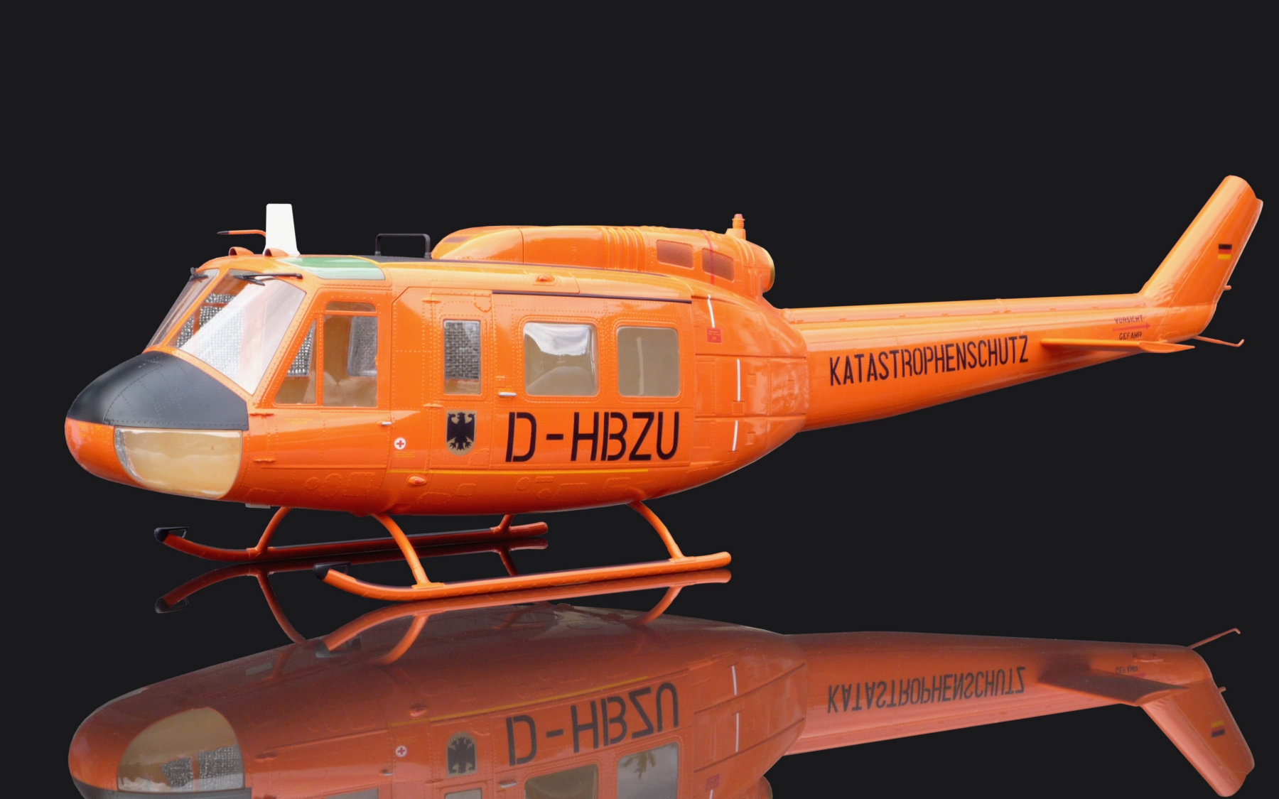

Aktuell gibts die nächste Lackierung, die "Katastrophenschutz". Wurde ja irgendwann in "Luftrettung - Bundesministerium des Innern" umbenannt. Ich selbst mags bei der Huey aber lieber oldshool, daher "Katastrophenschutz" :D
Habe übrigens auch das Microbeast auf der Huey 500 durchgetestet. Wer dazu was wissen oder beitragen will einfach fragen bzw. schreiben, Danke.

#42 Re: UH-1D Huey 500er
Beitrag von T-Rex 550 »
Augenkrebsorange ........................ iiiiiiiiiiiiieeeeeeecckkksssssssssssssssss , genau meine Farbe :thumbright: :mrgreen: :mrgreen: :mrgreen:

MasterArt
Beiträge: 72
Registriert: 06.10.2010 12:10:32
#43 Re: UH-1D Huey 500er
Beitrag von MasterArt »
Die sieht man im Flug ziemlich gut :D
