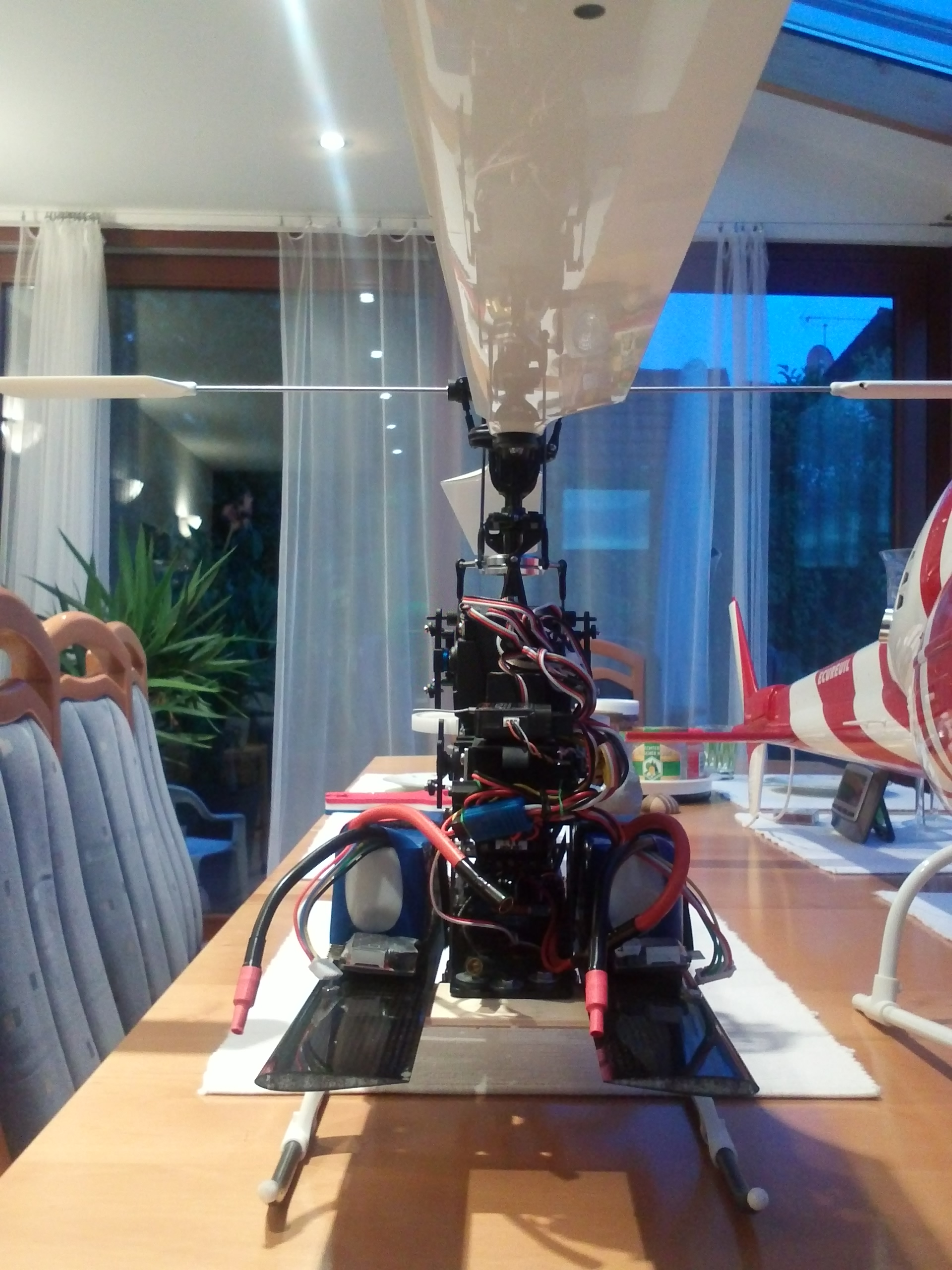

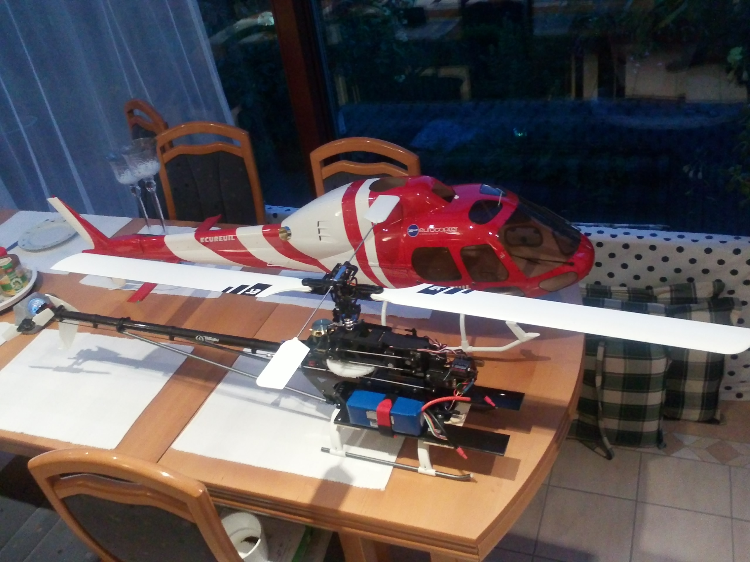

Die Mechanik Fliegt! Mit dem besagten Setup. Allerdings reicht eine Drehzahl von 1200 zum abheben aus, aber da muss ordentlich Pitch (ca. 7-8° zum abheben) gegeben werden :(
Momentan ist das 9ner Ritzel drauf und der Regler im Gov bei 70% Öffnung. Aber es wird wohl nur mit erhöhen der Drehzahl ein stabileres System werden. Und im Rumpf dann so wie so, da der ja zusätzlich 1,2Kg mitbringt. Schade eigentlich, denn die 1200 hören sich verdammt gut an 8)

Das bei geringer Drehzahl mehr Pitch erforderlich ist ist klar - irgendwas muß ja den Auftrieb erzeugen. Ich flieg meinen x50e z.b. bei Low-RPM mit 950 Touren und max. 16° kollektiv, bei mehr Drehzahl begrenze ich dann auf 12,5°. Machste dir S-Schlag Blätter drauf, damit kannste das ganze etwas kompensieren, die erzeugen in normaler Fluglage mehr Auftrieb als auf em Rücken, und solange du damit kein 3D fliege willst paßt das schon.

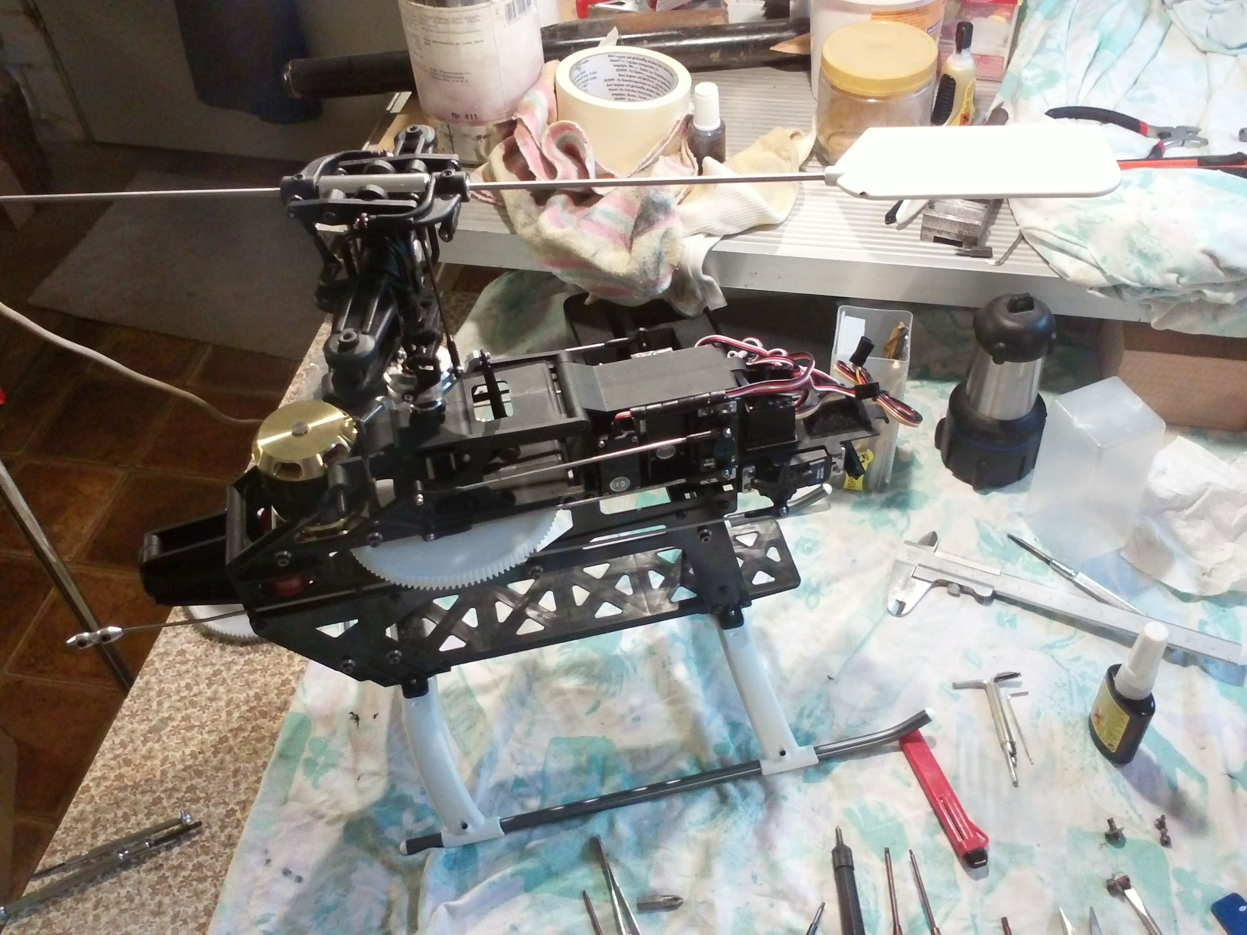

Die Ersatzteile sind angekommen =)
Alles mal zusammen gepackt und getestet... fliegt!
Jetzt geht es ans Einstellen :bounce:
Wobei hier noch ein 401er rein soll, da der mitgelieferte T-irgendwas nur bei höheren Drehzahlen das Heck halten kann...
