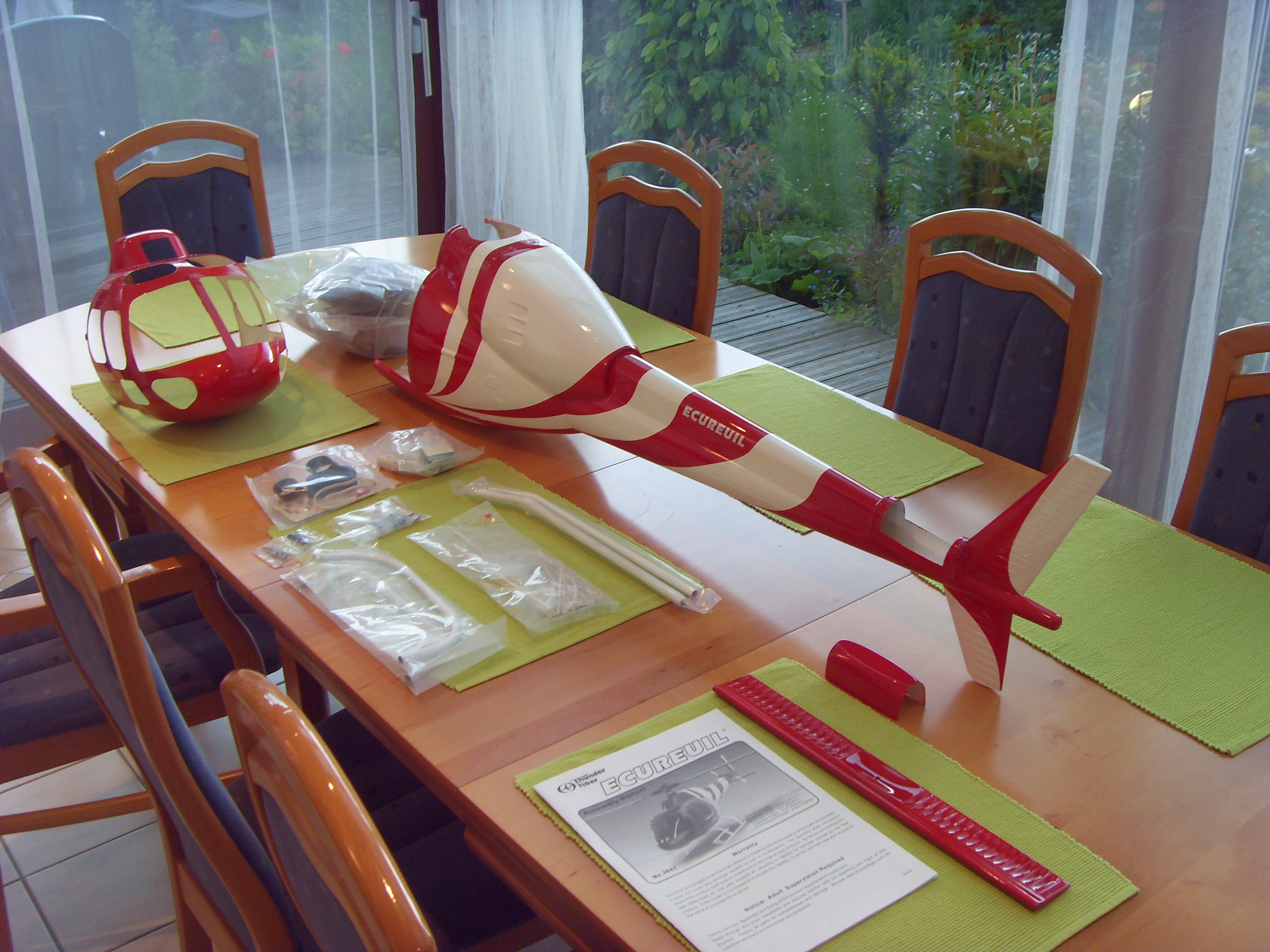

Hier noch ein Paar Bilder:
Kartong
Kartong
Inhalt
Inhalt
daneben der E550S
daneben der E550S
Vorlage
Vorlage
Gruß Fördy

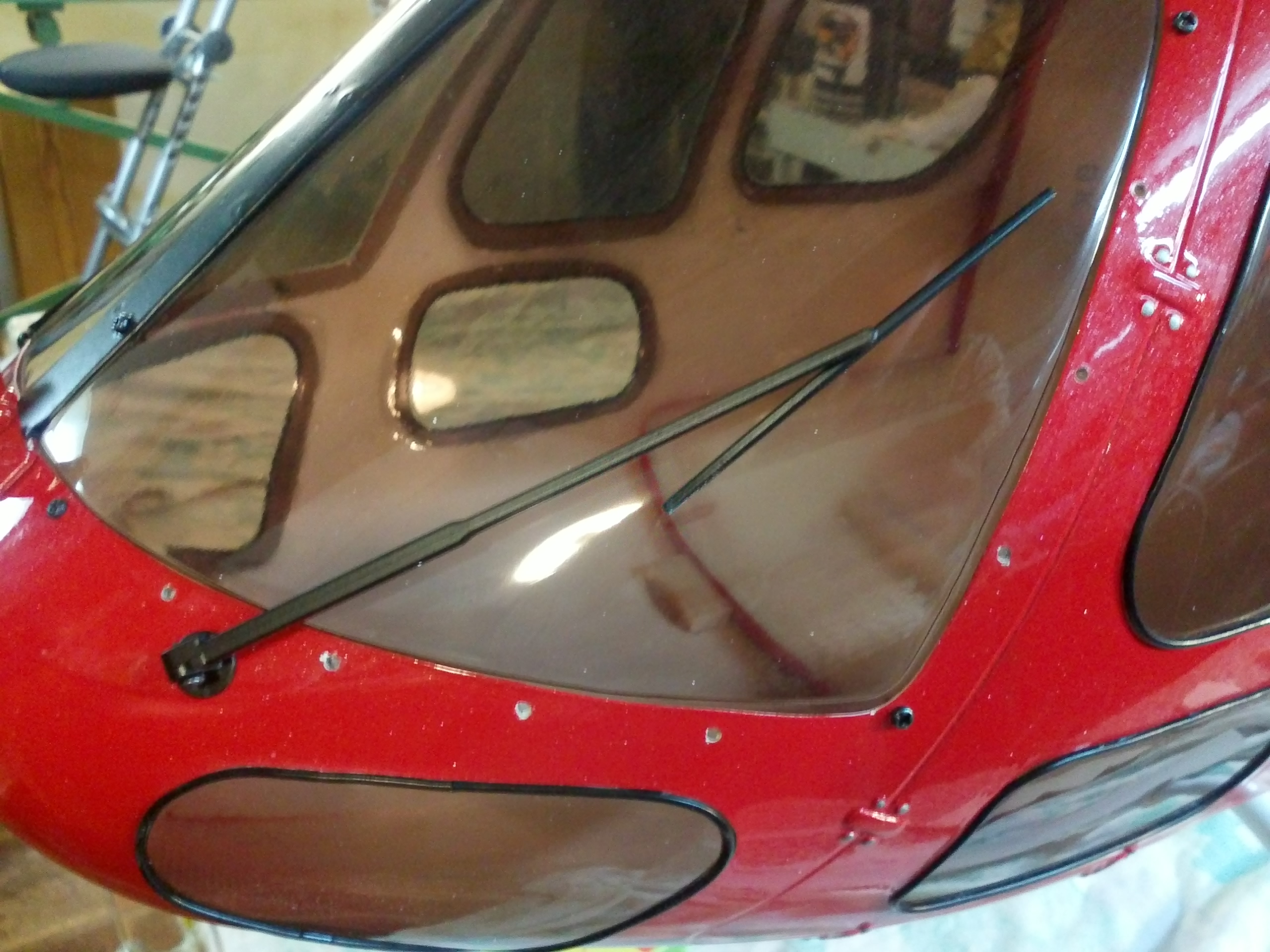

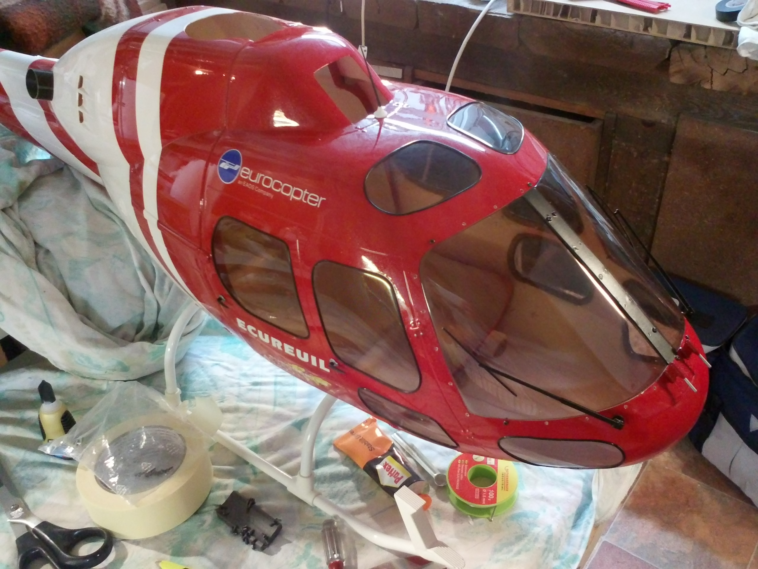

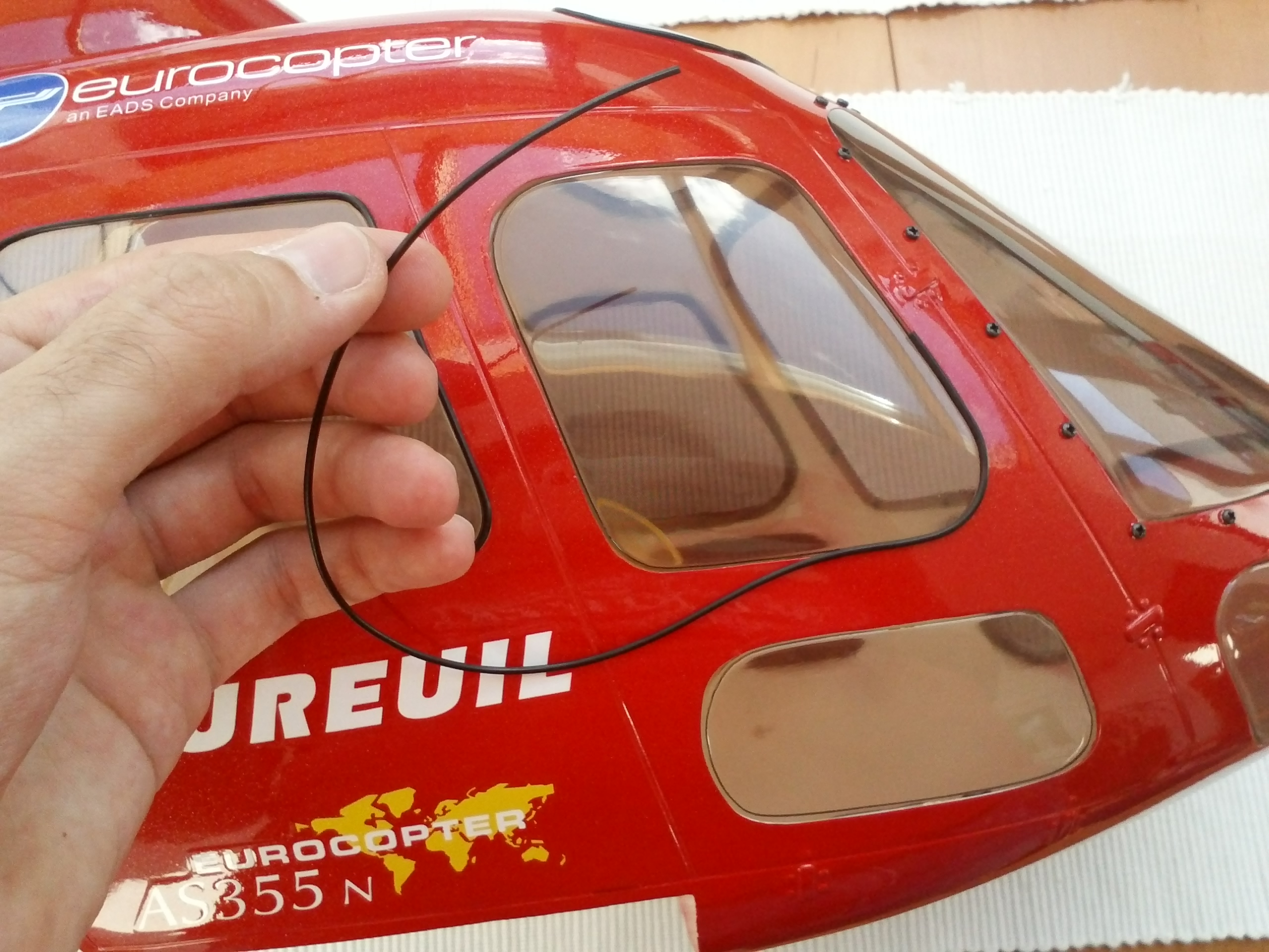

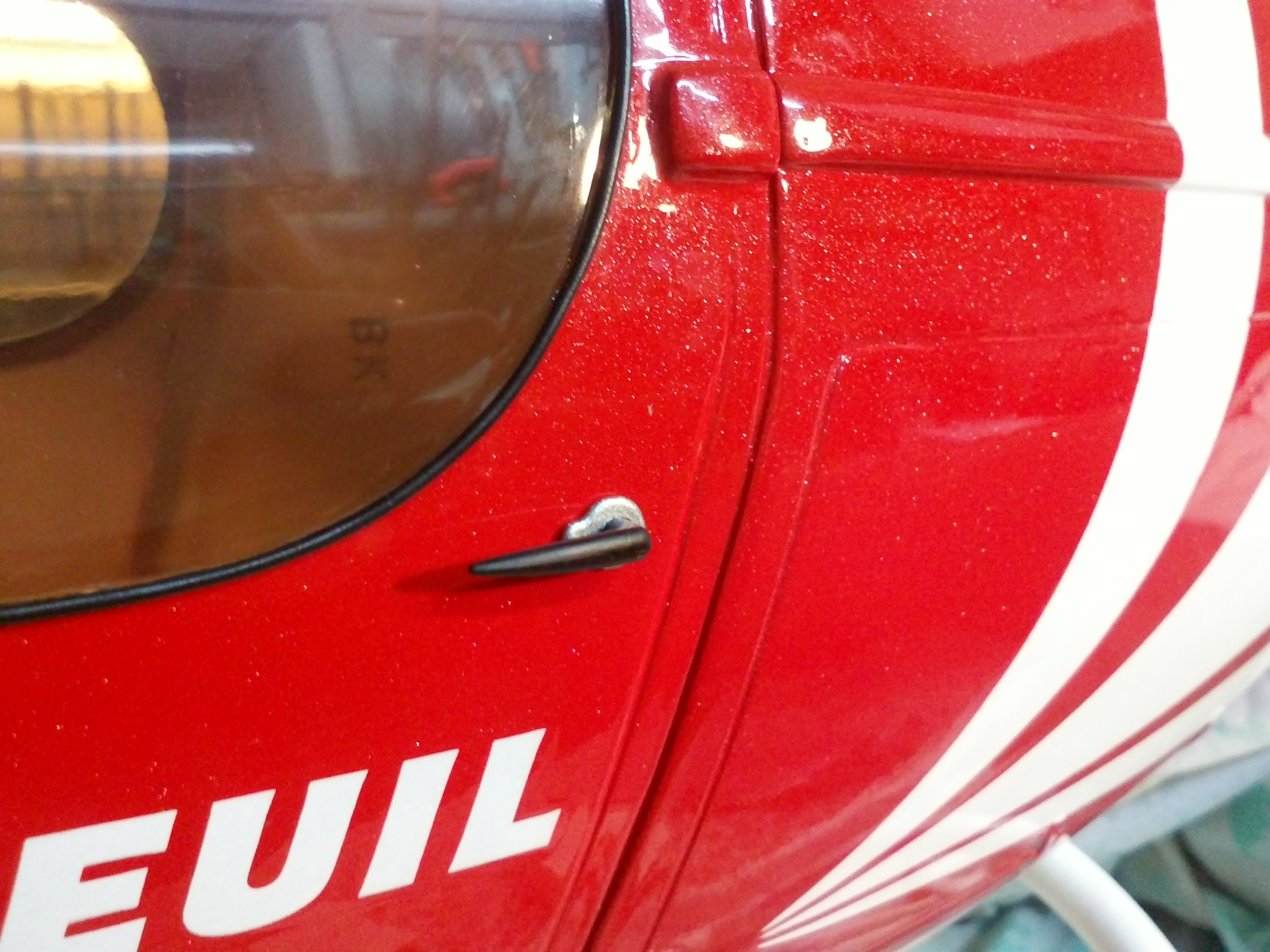

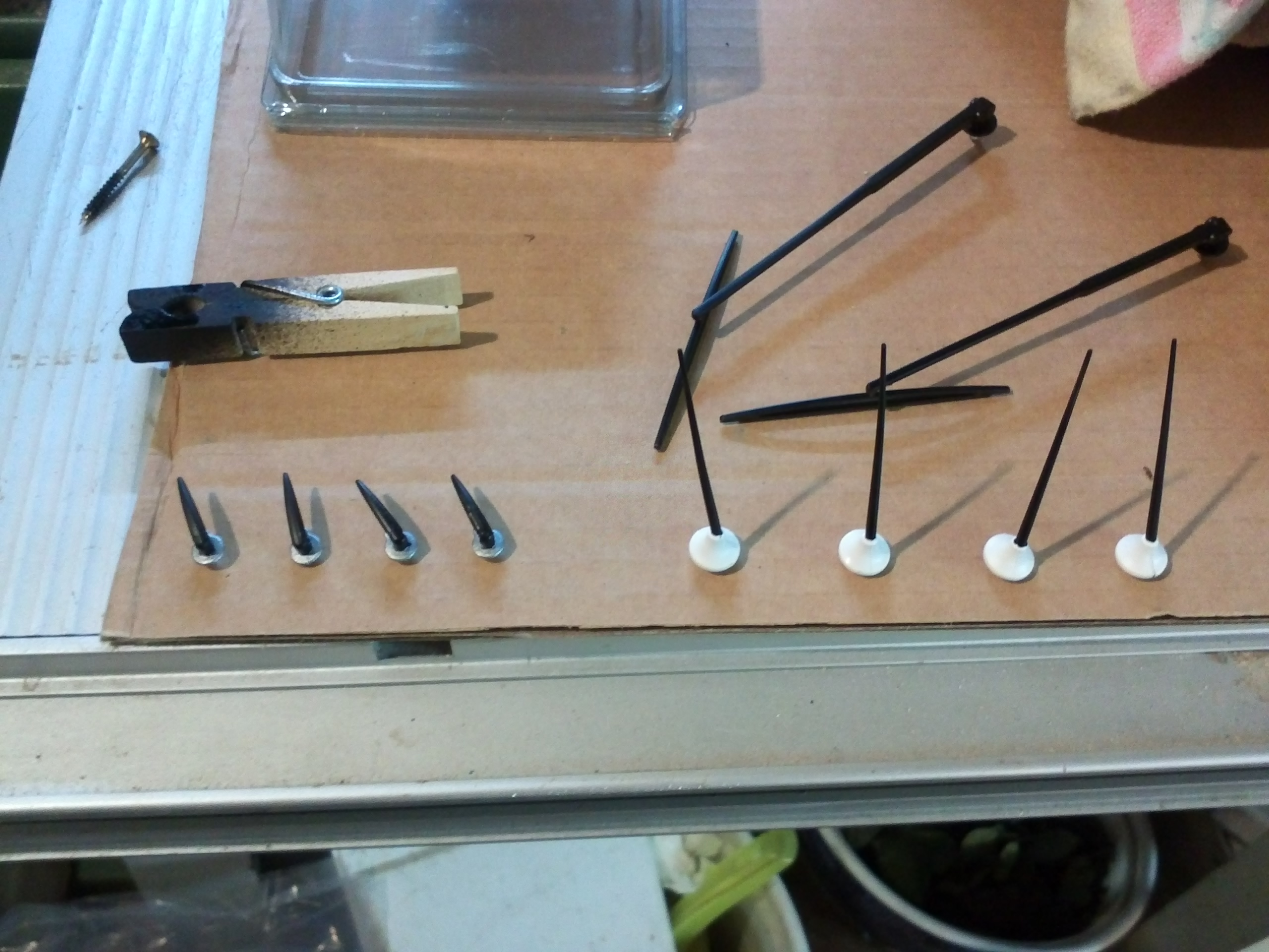

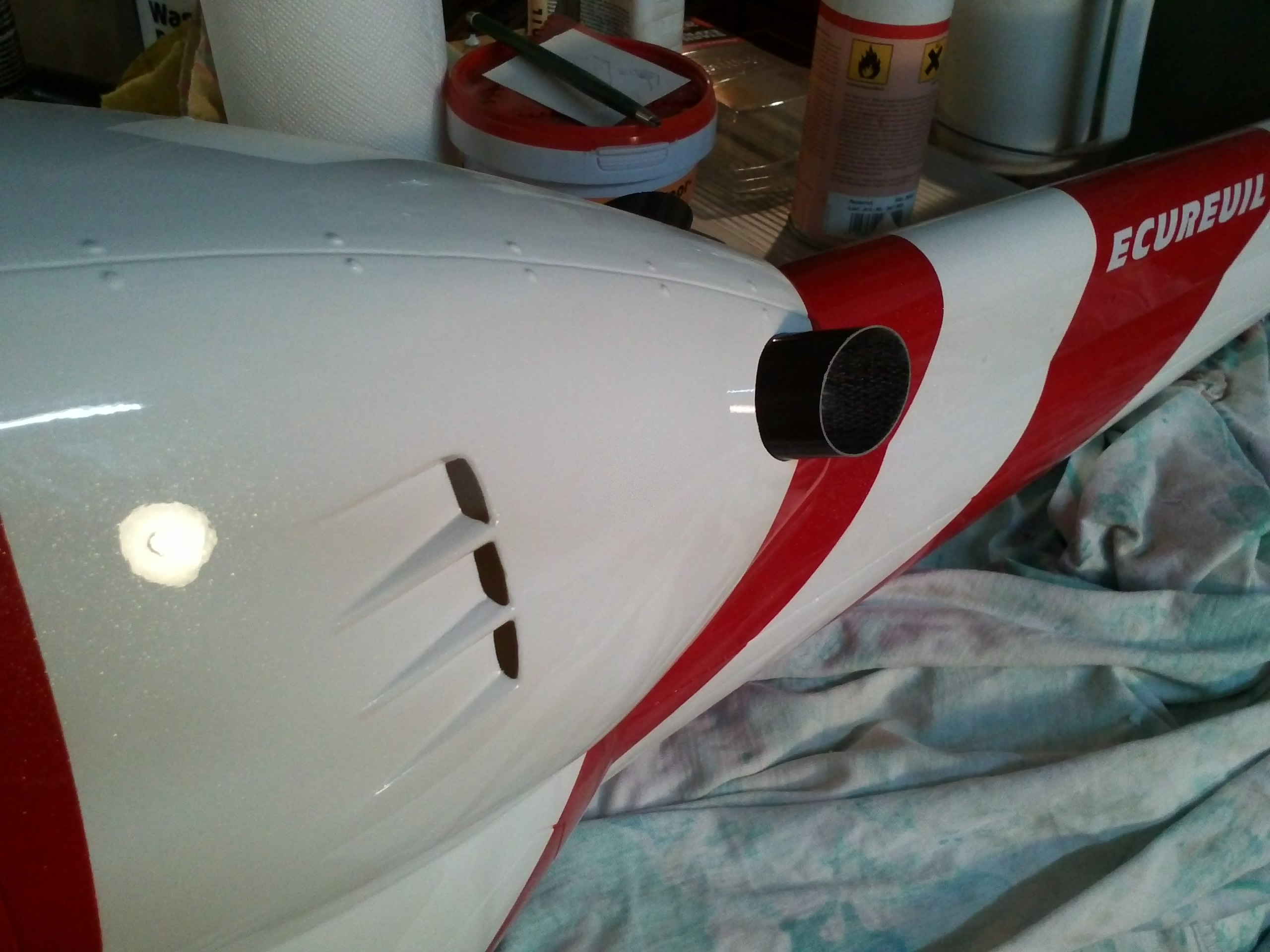

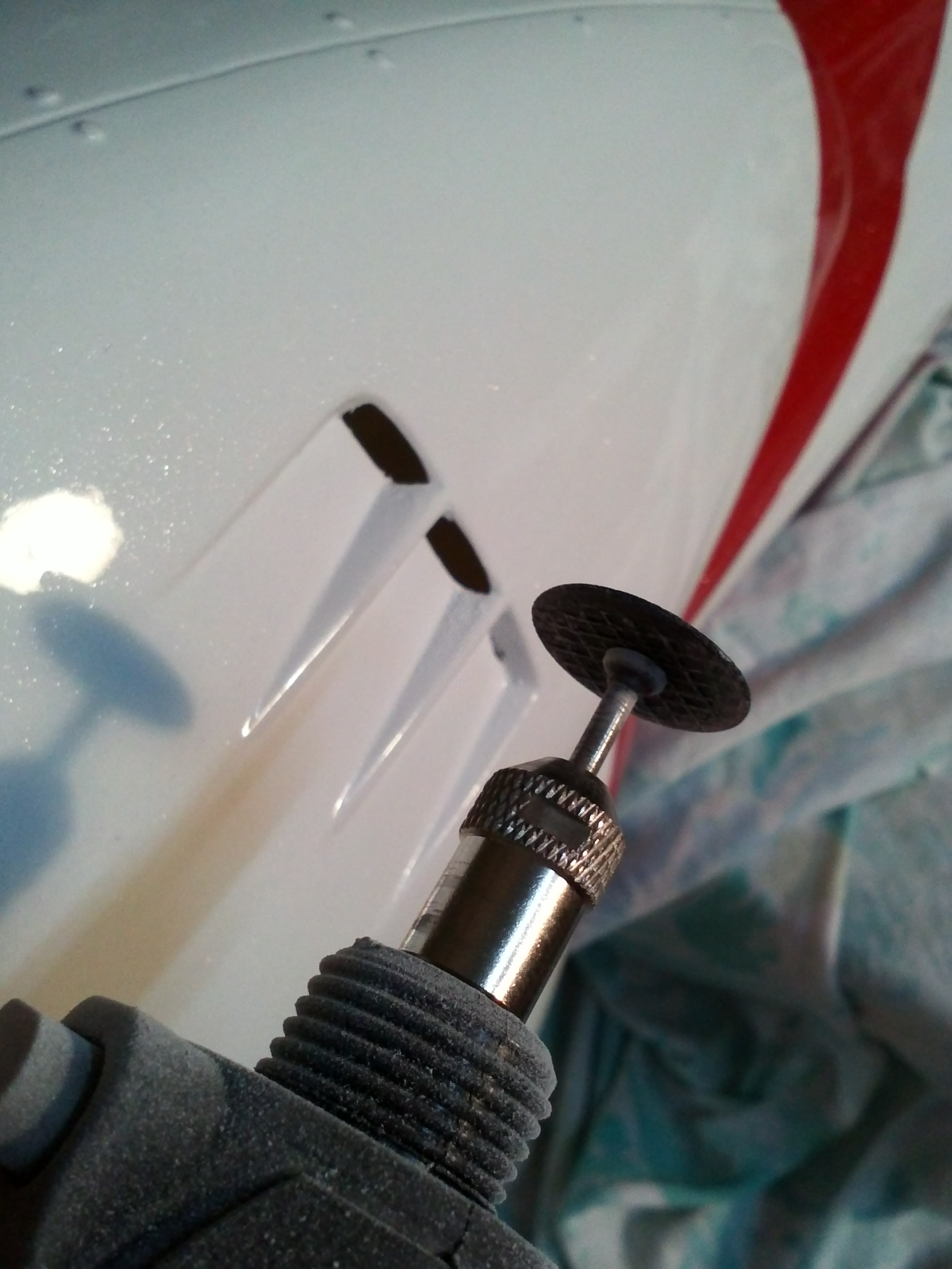

Am WE hatte ich etwas Zeit um den Rumpf zu bearbeiten. hier mal ein Paar Bilder:
Als Scheibendichtung kommt hier ein "abisoliertes" Kabel zum Einsatz, welches mit CA fixiert wird.
Da die vorhergesehenen Düseneinlässe im TT Rumpf anders gestaltet sind habe ich mich vorerst für diese Variante entschieden.
Hier passe ich die Düsenauslässe ein, wobei ich noch auf der Suche nach einem dünnwandigen Metallrohr bin.
lackieren der Beschläge
hier provisorisches anbringen der Beschläge
Detail
Detail
Detail
Detail
Detail
Detail
wer zu den elektronischen Komponenten noch einen Hinweis/Vorschlag hat, gerne her damit :wink:
