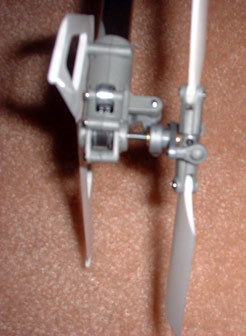

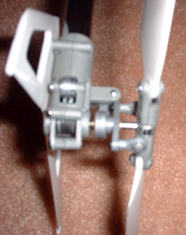

also ich hab die den Blatthaltermitnehmer jetzt mal weiter nach außen gesetzt ---> wieder dasselbe Problem.
Jetzt werde ich mal Chris' Methode anwenden und ihn weiter nach innen versetzen, allerdings glaube ich nicht, dass es was hilft.
Bei mir ist es ganz einfach so, dass der Hebel der die Blätter im Winkel verstellt, ganz am Blatthaltermitnehmer aneckt. Somit kann ich nicht mehr Pitch erreichen.

nein, eben nicht, es bringt nichts wenn ich den Servo verschiebe, die Anlenkung eckt ja am Blatthaltermitnehmer an...
Ich mach morgen mal ein Foto, dann zeig ich euch was ich genau meine! :)

also Folgendes:
Bin grad nochmal geflogen und hab da Einiges festegestellt:
Wenn ich die Kopfdrehzahl erhöhe, ist das mit dem Wegdrehen schlimmer, ich muss immer volle Pulle dagegen halten und er dreht sich immer noch weg... Bei niedrigerer Drehzahl gehts ein wenig besser :/
Überprüfe vielleicht die Heckrotorachse und das darauf befindliche Antriebsrad.
wenn das durchrutscht, hast du zwar Drehzahl auf dem Heck ,aber nicht genügend Power um den Heli zu stabilisieren.
Wie soll ich das am besten überprüfen? Meinst du das hinten am Heckrotor das mit dem Antriebsriemen verbunden ist?
Im Anhang mal 2 Fotos, jeweils bei Maximalausschlag des Servos:

hi alex,
den gleichen weg habe ich bei meinem rex auch genauso wie rudi und plextor.
da rudi und plextor keine probs damit haben, kann es nur noch an durchdrehenden antriebsritzel bzw. zu schwergängigem antrieb des heckes liegen.
edit: du hast deine blatthalter ja so montiert, das du die blätter von der innenseite verschrauben musst. hatte ich zuerst auch, aber ich finde, man tut sich leichter, wenn du die schrauben von der aussenseite eindrehen kannst. ist laut anleitung ja auch so vorgesehen.
ich weis allerdings nicht ob dein prob von daher kommt.
Grüsse Hans-Peter
