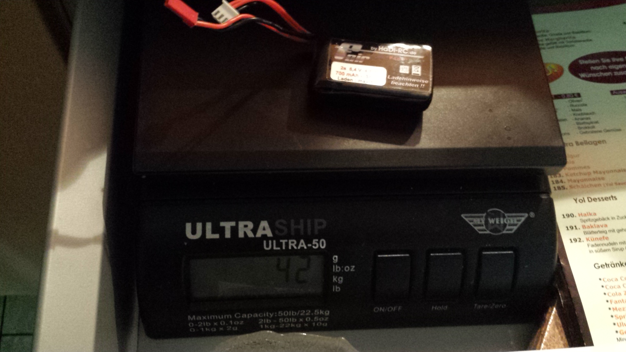

Verfasst: 17.05.2014 11:23:35
von ElektroTrainerS
nach dem ein oder anderen positiven Feedback zum SCORPION Backup Guard in einem Nachbarforum habe ich das Teil verbaut, habe ja auch keine stromhungrigen HV-Servos im Einsatz, die FUTABA´s sollen ja recht genügsam sein, was das SBG im Bedarfsfall nicht extremst fordern sollte.
Heute bin ich zur Post zum Wiegen gefahren, aber seht selbst:
#42 Re: Raptor E700 Fragen und Antworten
Verfasst: 17.05.2014 11:51:16
von Yaku79
Na das nenn ich mal punktlandung ;-)
#43 Re: Raptor E700 Fragen und Antworten
Verfasst: 17.05.2014 17:09:01
von domolino
Jepp Punktlandung...
Was der denn wohl wiegt wenn die Accus geladen sind ;-)))))
