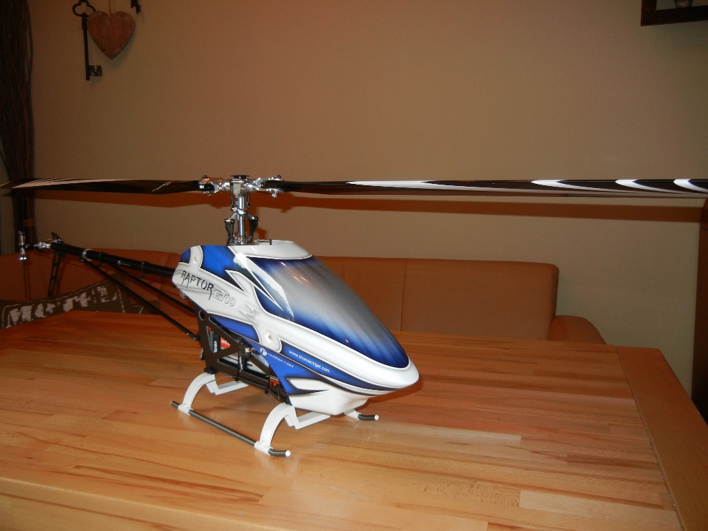

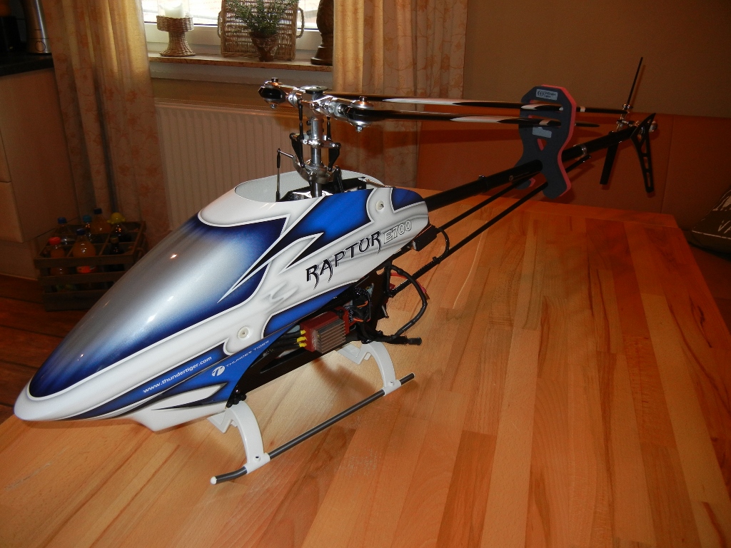

heute habe ich das schlechte Wetter genutzt und habe meinen E700 fertig gestellt. Ich komme auf ein Gewicht mit 4000er Wellpower Lipos von 4670g. Verbaut habe ich Align DS 610 und DS 650 Servos am HC3SX mit einem Powerjive 120HV.
Mir ist allerdings aufgefallen, daß ich trotz korrektem Aufbau leichtes horizontales Spiel (ca. 1mm) an der Hauptrotorwelle habe. Dadurch, daß auch der Stellring durch die vorhandene Bohrung der HRW gefixt wird, hat man da ja keine Möglichkeit, daß Spiel zu eleminieren.
Hat das noch jemand fest gestellt? Das würde mich echt interessieren.

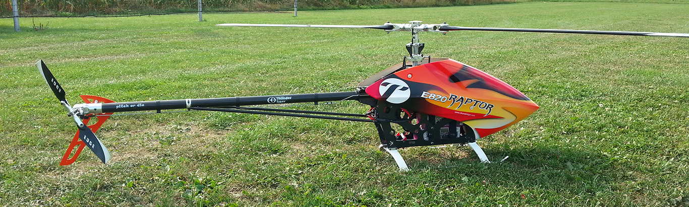

Spiel an den Umlenkhebel etc hab ich bei noch fast jedem Raptor gesehen. Der eine hats der andere nicht....
BTW 820er Haube passt mit kleinen Überarbeitungen auch auf den 720

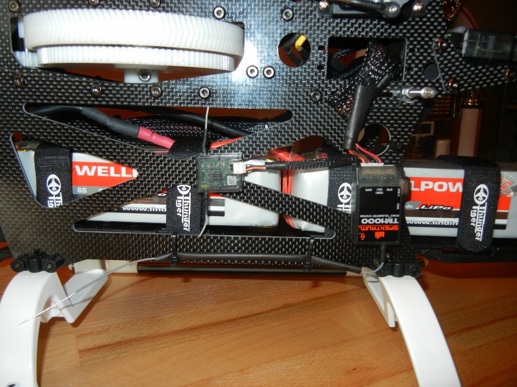

Ja, mit den Akkus ist das so eine Sache. Ich habe noch 4500er Zippys, selbst die sitzen so stramm, daß ich sie verkaufen werde. Wenn die nach dem Flug mal etwas blähen, bekomme ich die nicht mehr raus. Mit 4000er Wellpower gehts ganz gut. Ich werde aber am Wochenende auf jeden Fallmal 10 S von nem Fliegerkollegen testen. Die sind ja nochmals leichter und auch dünner. Das Gewicht des Helis ist ein Traum, das merkt man auch beim Fliegen.
