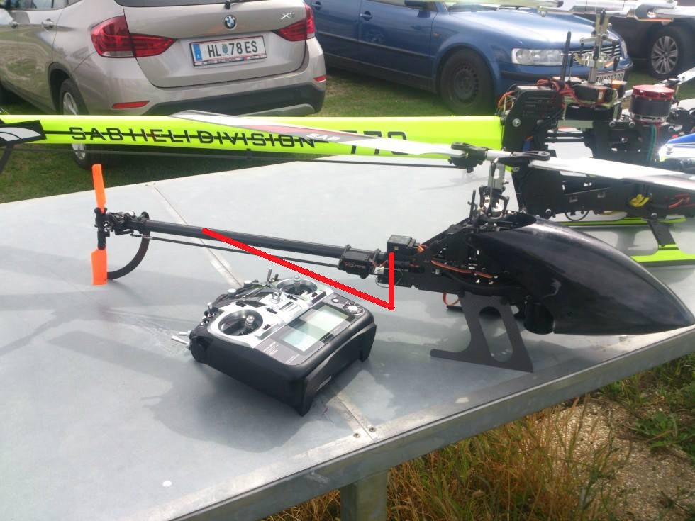

#35 Re: Prôtos plastic fantastic light unter 1500g flugfertig?
Ist gute 200 Gramm leichter als die Plaste Mechanik und 300 Gramm leichter als Carbon Mechanik soweit ich das richtig in erinnerung hab,
Jein,
Orig Gestell wird ned passen
Ein Voodoo Like Gestell könnte man aber fräsen
Streben sind machbar,man müsste bloß sich 2 Plättchen fräsen auf die dann die streben angeschraubt wären.
Man würde diese dann auf die langen Schrauben von der Heckgehäuse halterung schrauben, falls du verstehst was ich meine ,
Unten ist ein Bild angefügt,man verzeihe mir meine lausigen Paint Skills,aber so in der art würde man es machen
Was knautschzone vom Motor angeht,
beim Plaste wenst Bauchklatscher machst ist der Motor genauso im Eck^^
Meiner ist nach 5 Crashes noch immer ok

#36 Re: Prôtos plastic fantastic light unter 1500g flugfertig?
Ein ordentliches LG und ein Stretch Heck würde mich glatt in Verlegenheit bringen..
#37 Re: Prôtos plastic fantastic light unter 1500g flugfertig?
Was ist für dich ein ordentliches lg?
DAs originale ist ja ala TDR,
Voodo like lässt sich problemlos machen,
stretch heck musst halt so umbauen wie ich es gesagt hab.
Bzw warten bi pro carbon 17ner rohre raushaut,dann gehts auch
